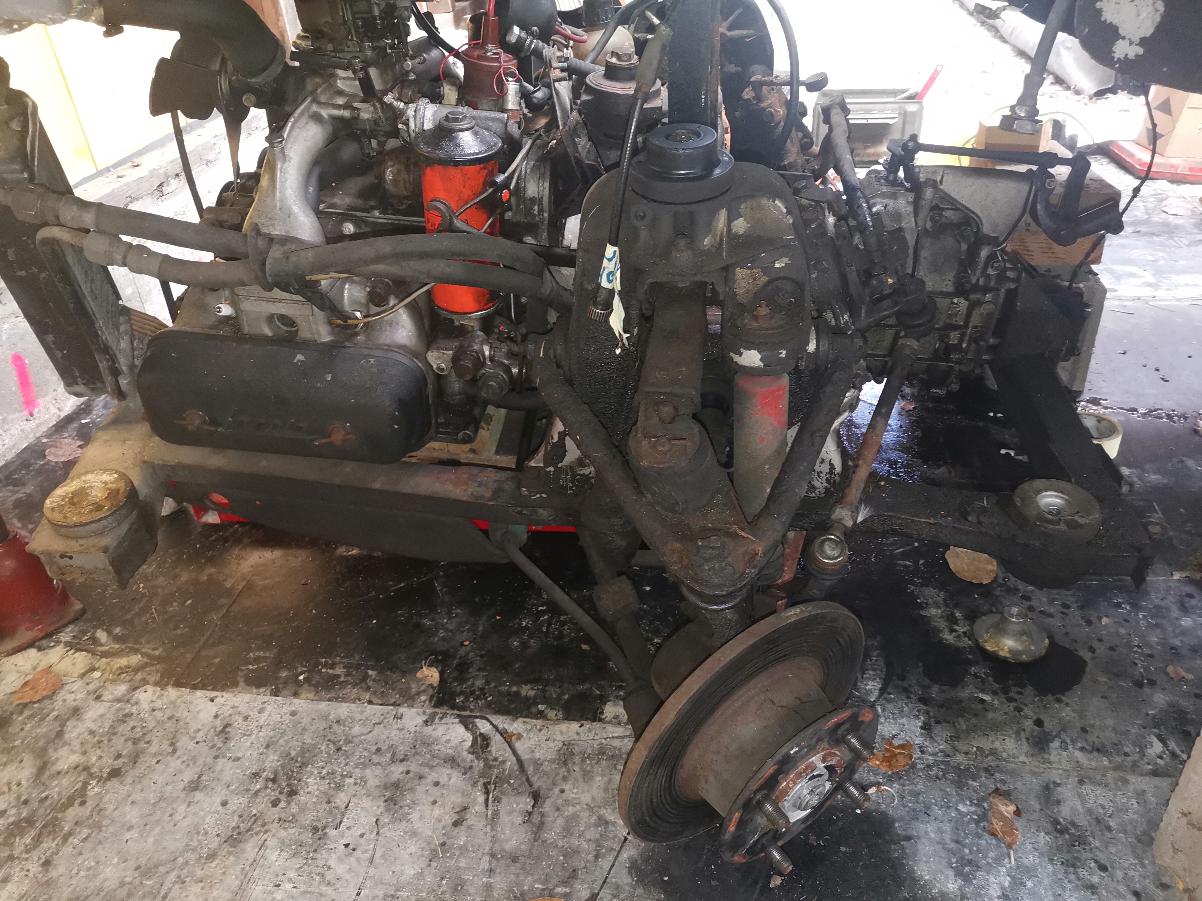

            Par contre j'ai commencé à dépouiller le moteur et je suis tombé sur une huile à l'aspect "cappuccino" avec peu de viscosité et une odeur d'huile brulée.
            Quelqu'un peut m'aiguiller sur l'origine de ce mélange peu sympathique (Joint de culasse, segmentation, ....) ?
              Mayo : émulsion eau+huile=joint de culasse ... probablement

            Oui ça sent bien le ldr qui passe dans l'huile, soit au niveau du joint de culasse, le plus courant, soit entre circuit de refroidissement et circuit d'huile
            sur des anciennes j'ai déjà vu de la corosion du bloc dû à l'usage d'eau
            à priori pas de problème de segmentation mais prends les compressions cela te donnera une idée de la santé de ton moteur
            verifie aussi la planéité de ta culasse et fait un rodage de soupapes ça coûte rien et c'est de l'entretien courant sur une ancienne car les aciers n'étaient pas d'aussi bonne qualité à l'époque !
              Pour les compressions, j'ai l'outil qu'il faut !
                Pour l'instant je n'ai pu faire la vidange car il me manque la clé, par contre j'ai le bocal à cornichon​​​​​​. J'ai vérifié les compressions qui oscillent entre 105 et 135 Psi avec un déséquilibre entre les groupes de cylindre (moteur boxeur 4 cylindres), le manuelle annonce une compression à 145 Psi..
                Oui je vais faire reprendre les culasses, le problème peut-il provenir de l'étanchéité entre les chemises et le bloque moteur ? ​​​​​

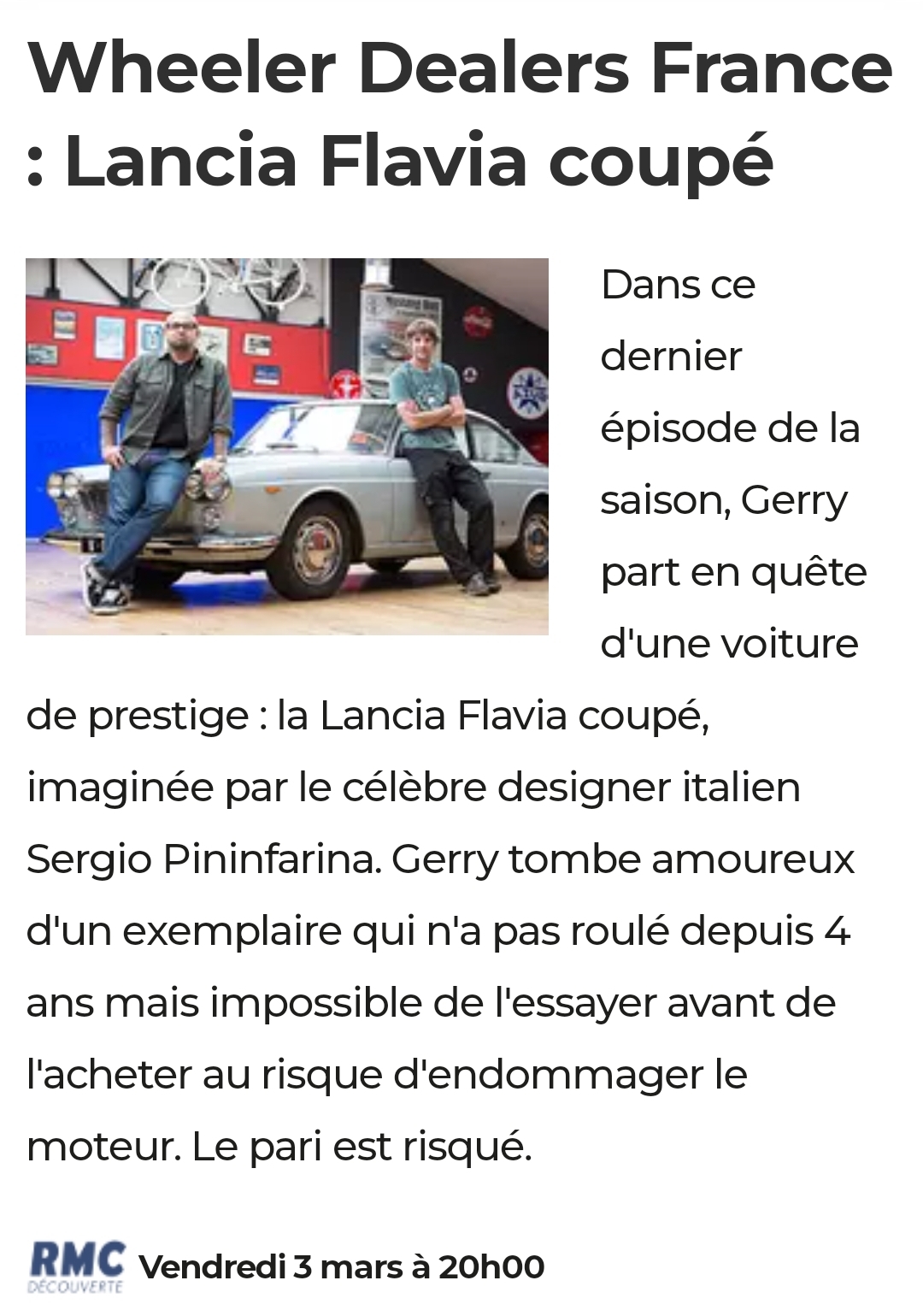

                  Hello, pour ceux qui seraient passés à cotè (comme moi) de l'épisode dédié à un véhicule de légende, vous pouvez découvrir "en replay" le style de la LANCIA FLAVIA, sous cette robe gris/bleu qui lui va à ravir​​​​​.
                  ​​​​​​J'ai hâte de mettre le contact et de profiter de cette élégance en famille, avec 4 vrai places

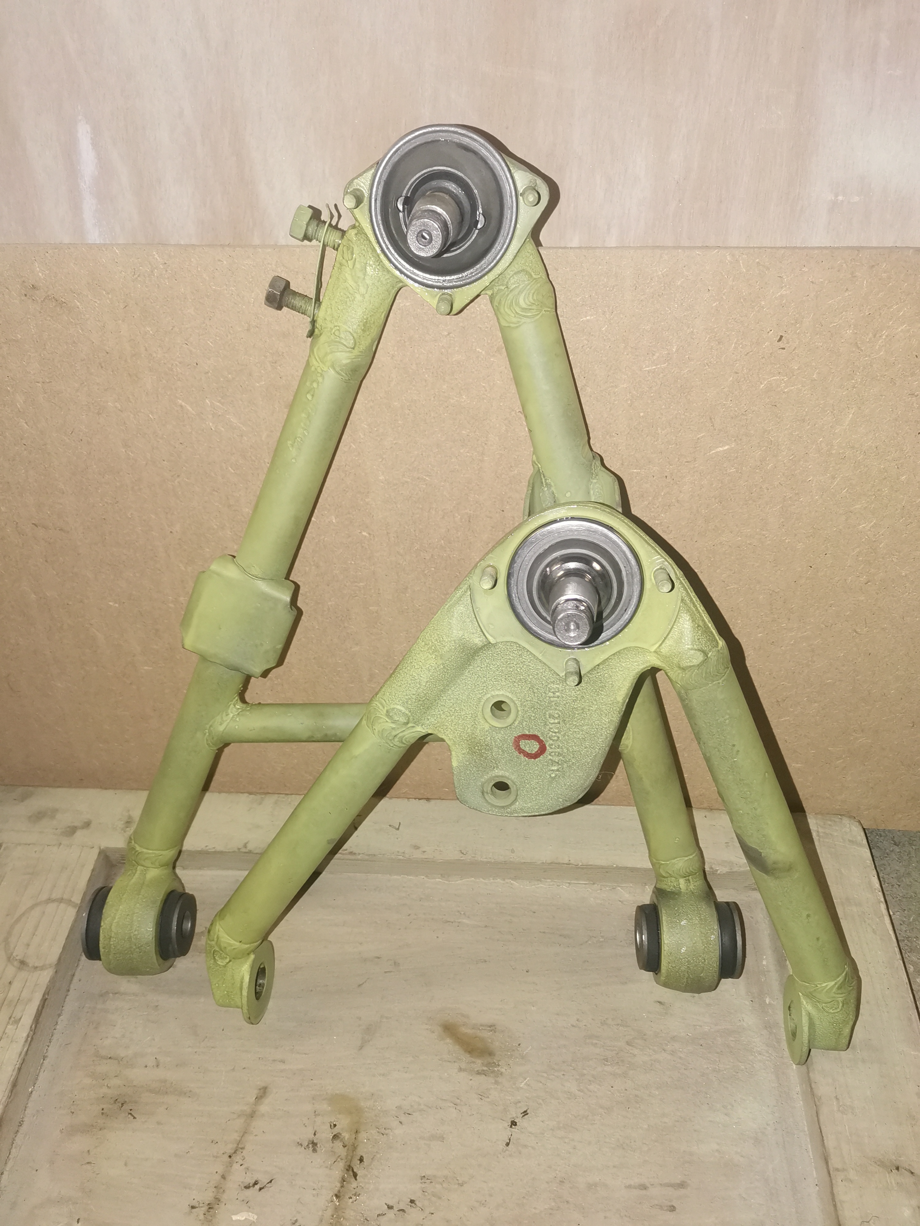

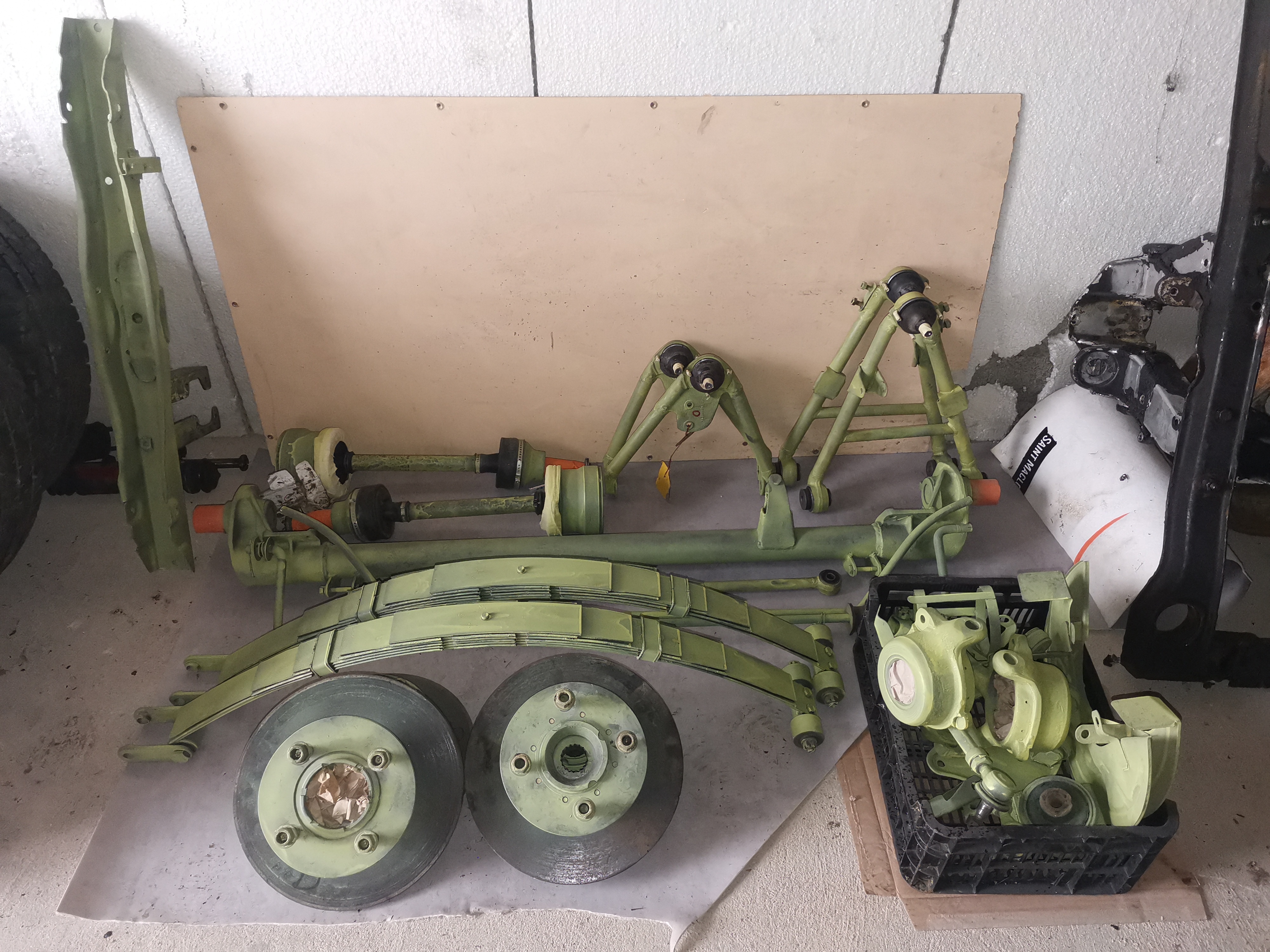

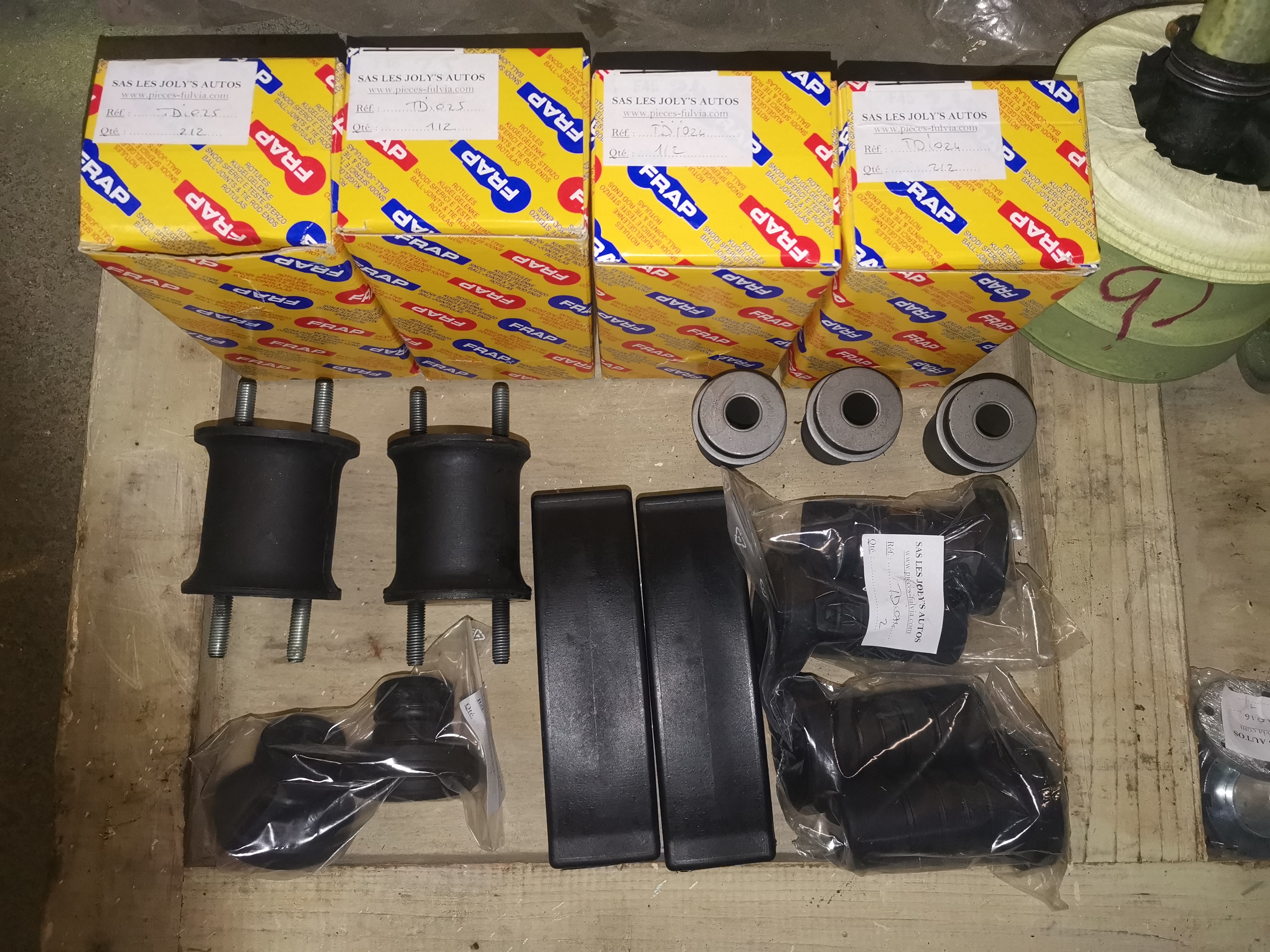

                    Un petit état sur l'avancée des travaux concernant les trains roulants, qui ont nécessité pas mal de nettoyage pour venir à bout des couches de graisse, durcis par les années. Après un bon sablage et une couche d’apprêt, il a fallu s’attaquer aux.... « la liste est longue » silent blocs, rotules, roulement, soufflets, bagues, afin remettre tous ça à neuf. Cliquez sur l'image pour la voir en taille réelle

                    Pas simple de trouver toutes les pièces détachées, je viens de recevoir ma paire de roulement en provenance d’Italie à 150€/le roulement......mais avec 1,5 kg sur la balance, on reste sur du produit d’exception à 100€ du kg, quand il n’y pas rupture de pièces
                    J’attends de regrouper toutes mes pièces pour lancer une cession une peinture époxy « noir » et pouvoir faire de la place dans le garage quand j’aurais remonté le 4 à plat.

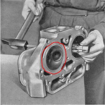

                    Je suis bloqué avec mes culasses car elles ont été rectifiées chez un spécialiste, par contre le traitement de surface a atténué la nervure circulaire qui se trouve à moins de 1 cm de la chambre de combustion (voir photo). Quel est l'intérêt de cette nervure ? Est-il nécessaire de la réusiner après un surfaçage de culasse ?
                    Merci pour vos lumières
