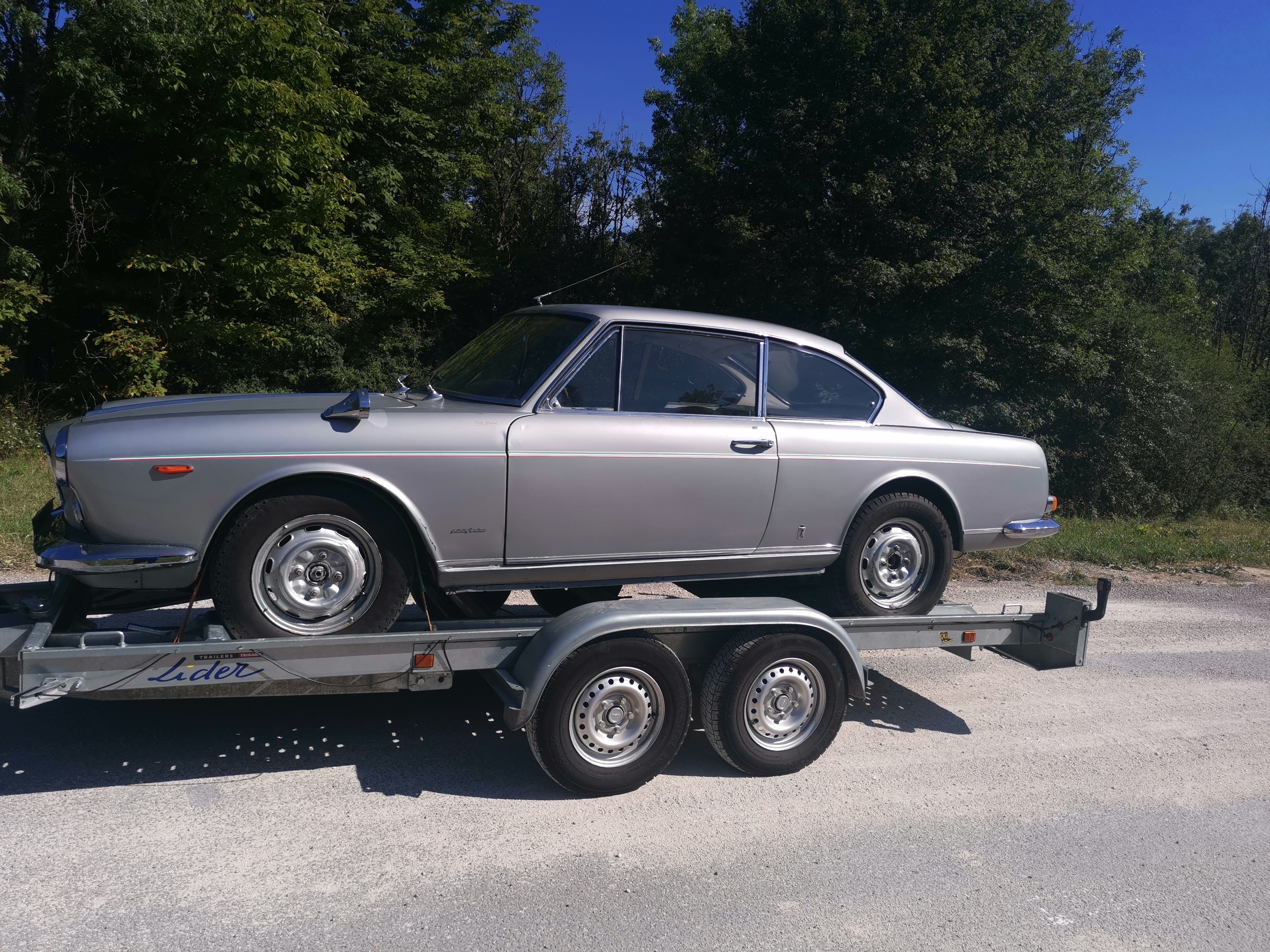

    Bon ben voilà, j’ai enfreint la règle « d’une Z ou rien » pour tomber sous le charme de cette grand-mère dont la ligne inspire de la sportivité, un coup de crayon de Maître…..Tout ça pour dire quelle a atterri dans ma cour pour une petite remise en forme.

    Lancia Flavia 1800 Coupé Pininfarina !!!! Une beauté !!!!!!
    • sebZ
      sebZ a commenté
      Dans le mille Eric, je constate que tu as toujours le goût des belles carrosseries….
      Avec mes parents nous allions quasiment tous les étés en vacances en Italie vers la fin des années 60... Et déjà à l'époque j'étais fan de ces belles italiennes ... Peut-être mon 1/4 de sang italien n'y est-il pas étranger ?
    Voiture remarquable !!!!
    bravo !
    un quatraplat de légende !
    injection en plus ?
      C'est bien le 1800 boxer mais en version carbu double corps, les modèles injection sont plus rares et compliqués à entretenir. C'est comme une datsun, on privilégie une caisse saine avant de choisir sa motorisation
        T'inquiète, si t'as pas l'injection, tu pourras toujours t'occuper avec les freins !!
        J'ai jamais vu de voitures aussi sophistiquées que les Lancia de ces années là (à part la DS....)
        Remarquables de technicité et de qualité de construction, au service d'un agrément de conduite épatant !
        Tu vas te régaler !
        Hésite pas à venir à un prochain rasso avec elle
          Elle roule déjà ou pas encore ? Si Oui, un petit tour à Panthier avec les 2 autos, ça animerait la revue des longs capots du vendredi matin...
            Et non, comme il est si bien dit par "lyskham", faut s'occuper des freins si non on va droit dans le mur et adieu les longs capots....
            Pour l'instant elle roule en 1ère sur des chandelles
              C'est un bon début !!!!

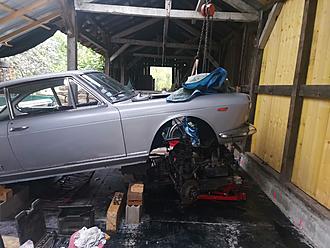

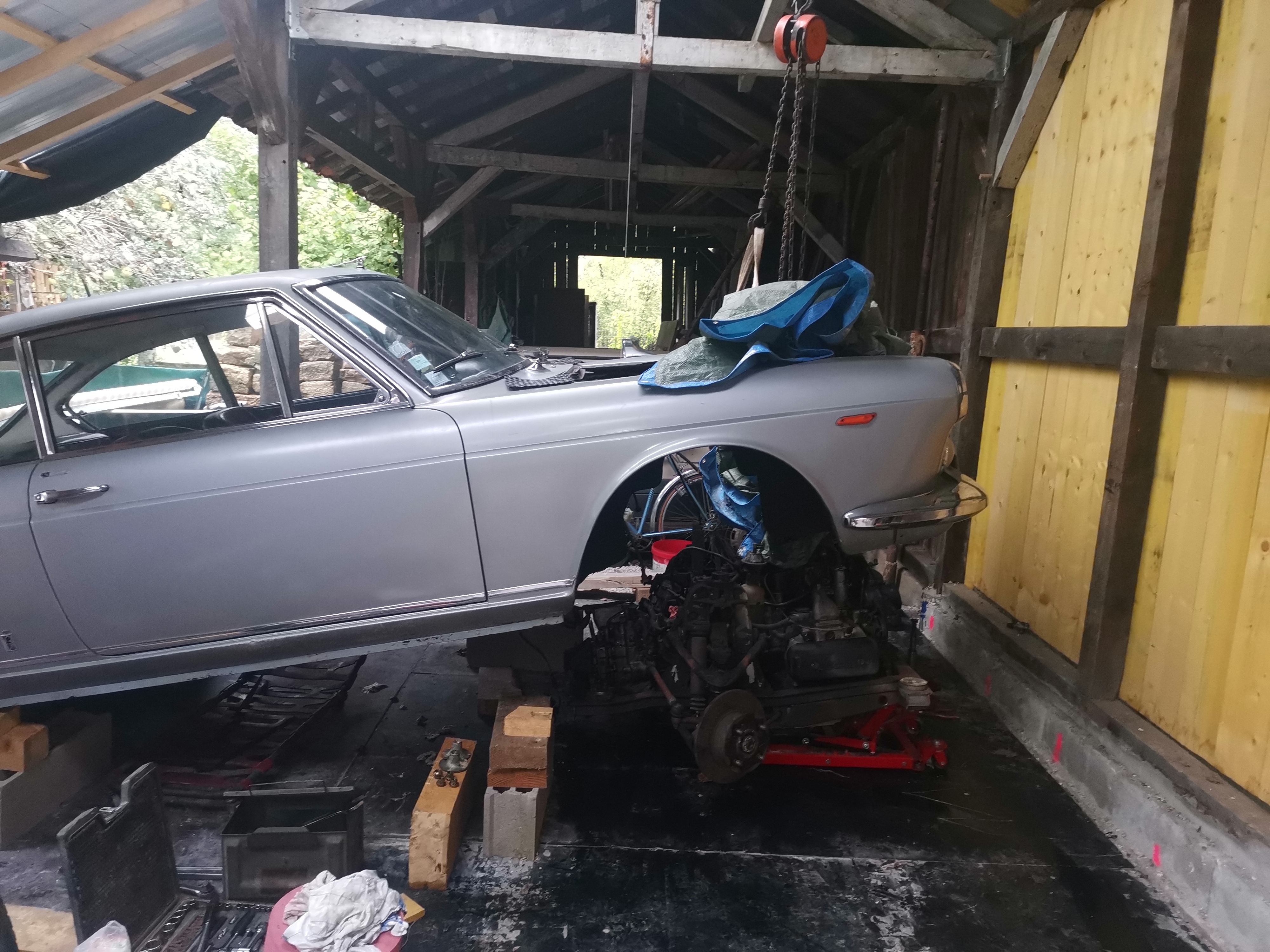

                      En prévision des longues soirées d'hiver et le retour de ces jours pluvieux, j'ai mis la caisse façon dragster, pour extirper le bloc train avant avec le groupe propulseur,.... Un bon 300 kg sur la balance
                      ​​​​​​J'ai plus qu'à faire un check liste de la bête pour préparer ma liste pour Noël
                      Côté frein, la remis eu en état à bien avancé

                        Et voici "Top Gun", le dernier modèle de chez Lancia !!!
