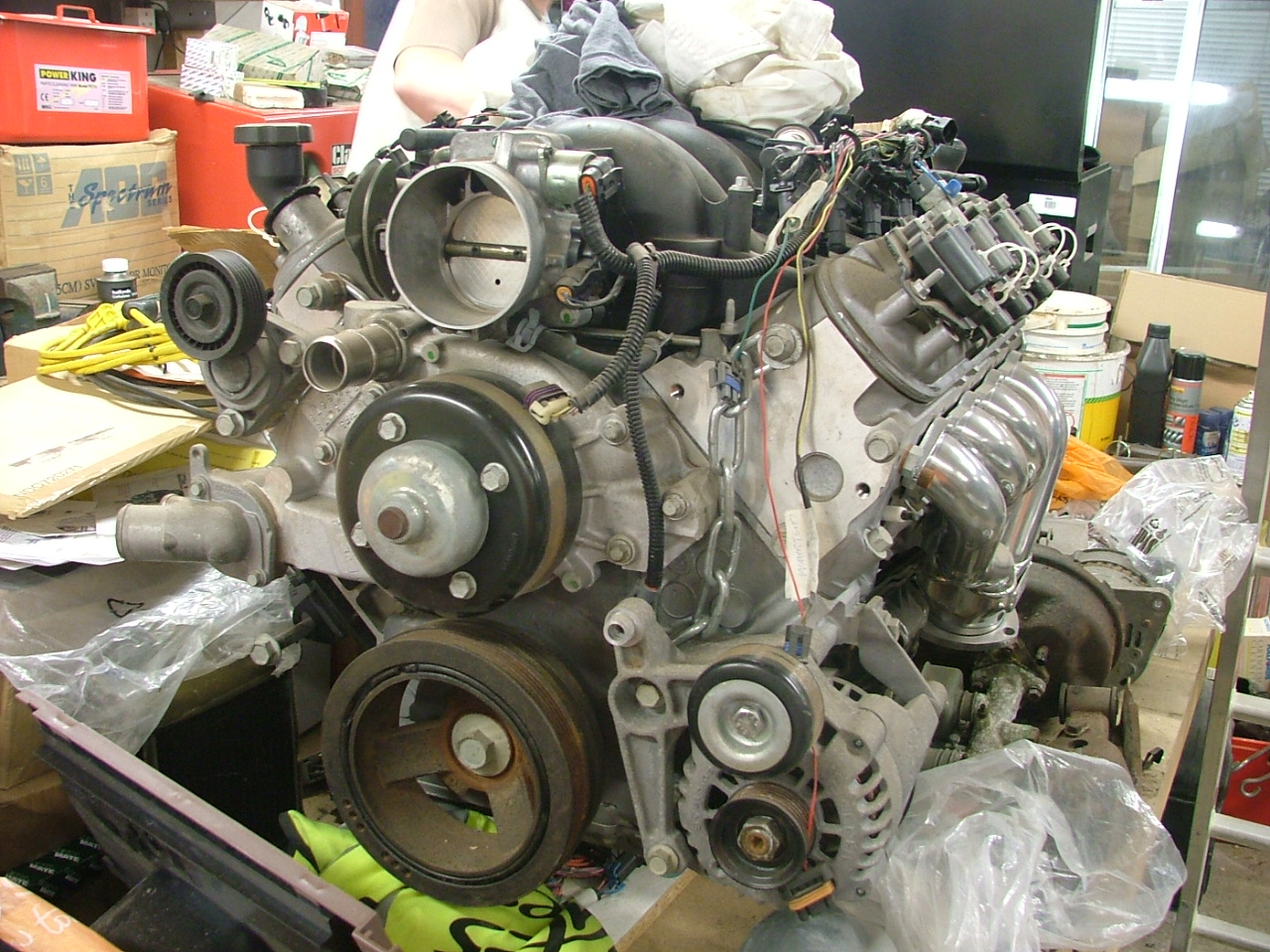

    hmmmmm....le moteur d'une LS1 :
    http://www.google.fr/search?q=corvet...FcPx4gam09itDQ
    pese la même qu'un L28.

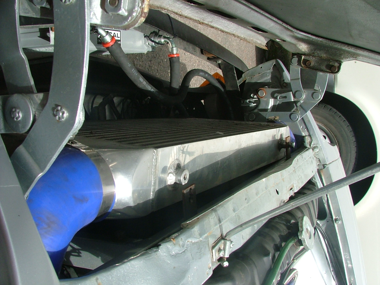

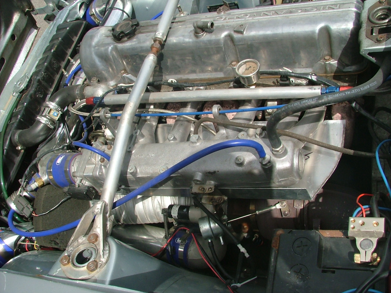

        Dans la garage d'un copain en angleterre, destiner à sa S30 2 places.
        Et la version turbo dans la Z d'un autre (celle que j'ai roulé avec ).
          Aaah!! Un LS1, ça c'est du moulin!
