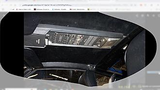

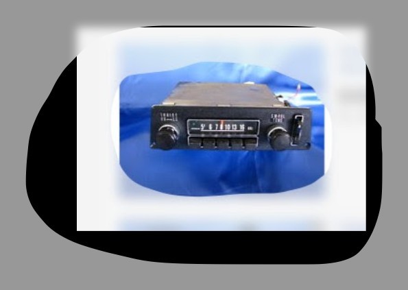

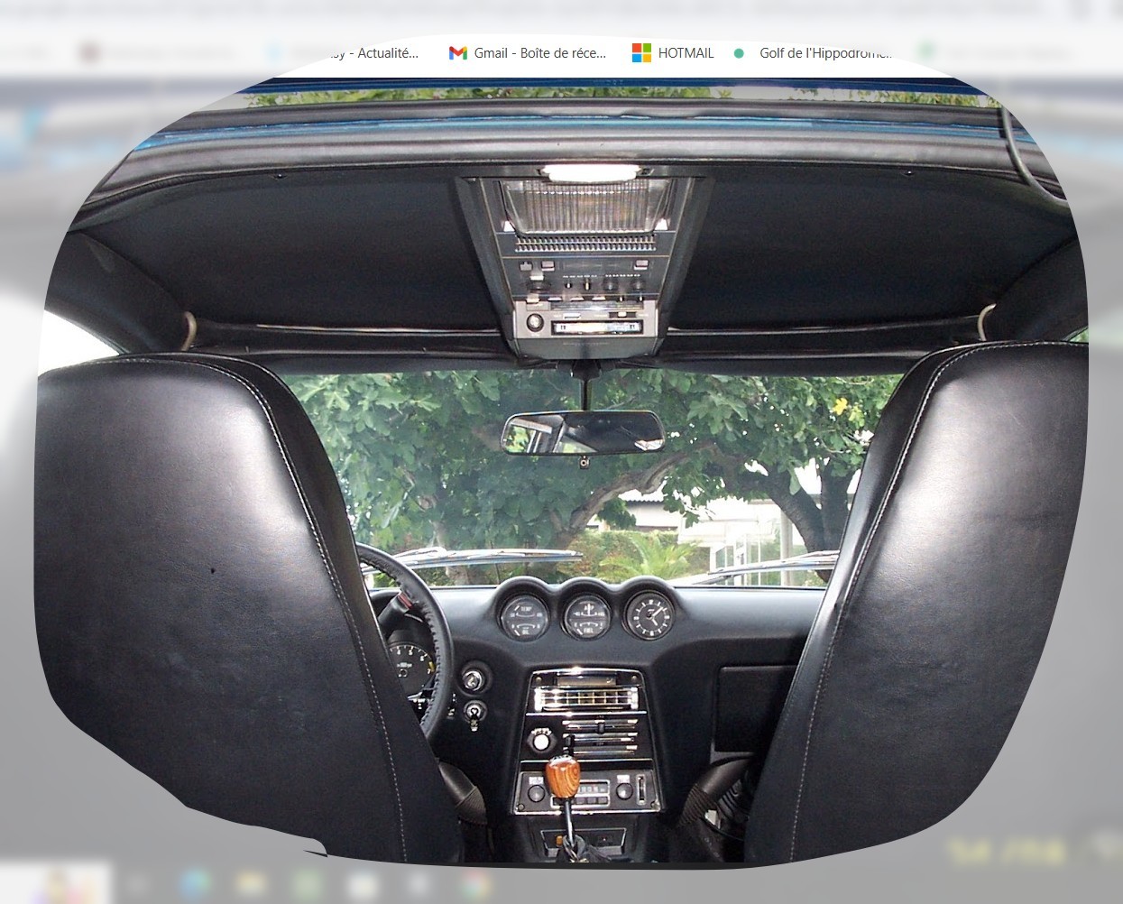

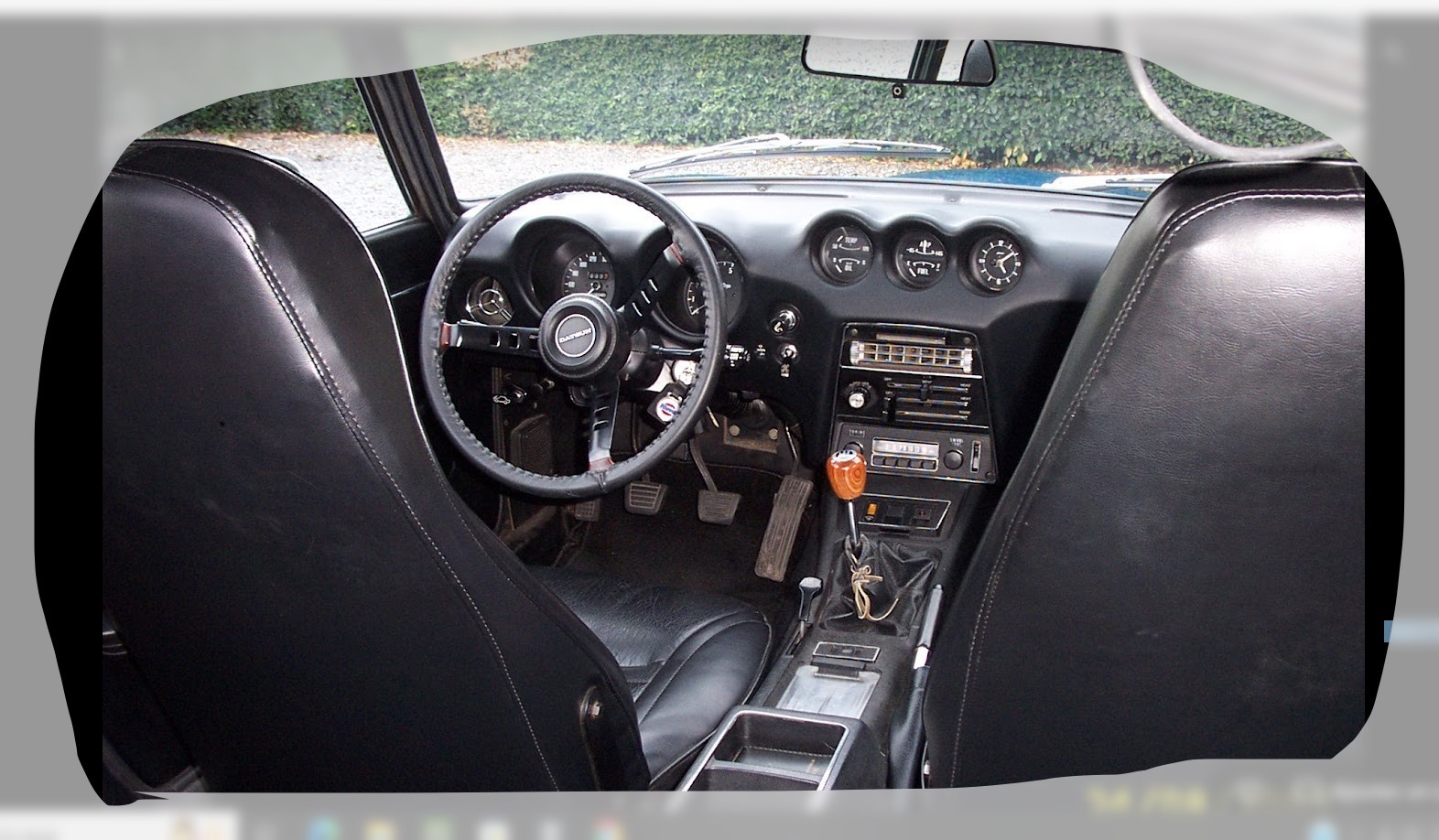

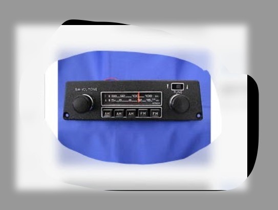

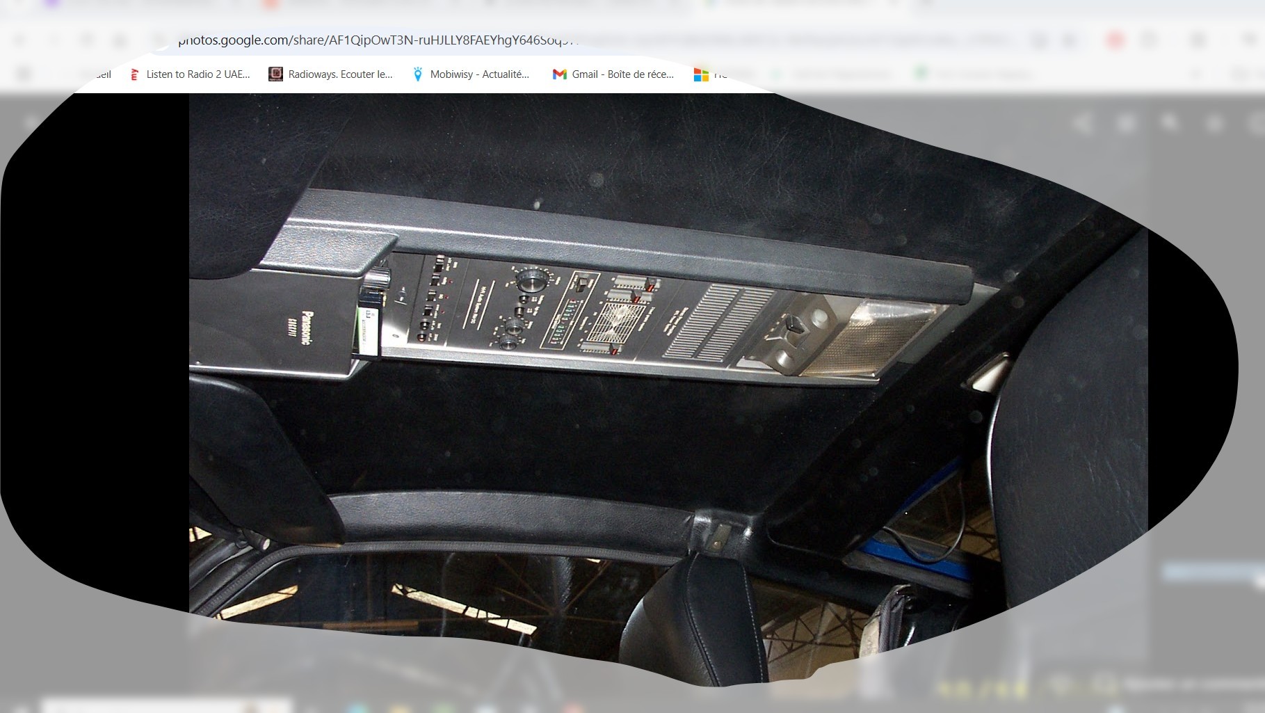

ID : 			319570 L'autoradio d'origine des modèles vendus en France en 72 était un HITACHI affichage aiguille de recherche automatique des stations en AM et bouton de commande de l'antenne électrique d'origine.
      I seul HP installé à l'arrière de l'aile arrière coté gauche sous l'antenne.
      Sur ma voiture j'ai gardé l'auto radio d'origine à sa place mais non branché et rajouté un PANASONIC COCKPIT RM 310 monté sous le pavillon . J'ai comme cela un autoradio avec la FM et un lecteur de cassettes . J'ai rajouté un HP à l'arrière coté droit à l'emplacement prévu . Les 240Z vendues aux USA étaient vendues avec un autoradio stéréo d'où l'emplacement droit .
      Ci joint photos qui sont plus parlantes.
      • Onibi
        Onibi a commenté
        OK merci pour ces infos. Je n'irais pas jusqu'à l'installation cockpit mais c'est impressionnant.

      J'ai toujours l'autoradio et le hp d'origine. Pendant des années j'ai encore pu capter des stations, mais c'est désormais impossible en France. Plus aucune radio n'émet sur ces longueurs d'onde.
      J'ai installé un autoradio très compact dans la boite à gants, sans lecteur de k7 ni de cd, donc très peu profond et léger. Une télécommande pour s'en servir, avec l'inconvénient de devoir garder la porte de la boite à gants ouverte pour que la télécommande soit fonctionnelle. Mais une fois le son calé, je ferme la porte ...
      J'ai 2 hp sony à membranes carbones plates que j'accroche au rebord entre coffre et sièges. Avantages : il suffit de débrancher la prise cachée sous le tapis derrières les sièges pour les enlever sans rien démonter, et retrouver le look stock ... ou ajouter une rallonge, les poser sous l'auto pour sonoriser une
      présentation statique.
