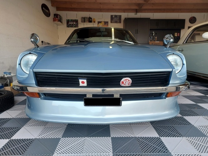

      J'ai commencé par rendre la bordure de la dalle plus propre, pour aligner correctement les dalles.
      Réception des meubles. J'ai acheté chez HBM machines, bon rapport qualité prix.
      Réception des dalles, achetées chez Squarefloor, très bon rapport qualité prix.
      Je me suis installé aussi un établi sous le carport. Pratique pour des travaux poussiéreux, je peux le déplacer facilement.
      Voila pourquoi j'étais pas très à l'aise pour aménager le garage, difficile de sortir des trucs ou les voitures... (à part une sous le carport de temps en temps)
      Ca ressemble à quelque chose enfin
      Lorsqu'on a fait le bitume on a passé une évacuation pour installer un évier dans un futur proche.
      Ca fait plus grand maintenant je trouve
      Et un peu de déco pour finir.
      J'ai laissé de la place pour que ça évolue au gré de mes trouvailles.

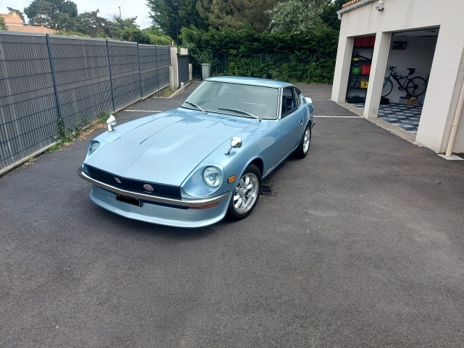

      • Bon bein ça y est, enfin.
        De retour après ma première balade.
        Un peu fébrile au départ, à l'écoute de tout. La prise en main est rapide.
        Je peux dire que j'ai pris plaisir à la rouler après quelques kilomètres et ça augure de bonnes sorties.
          Un grand moment de bonheur et en plus sous un grand soleil !!!

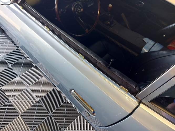

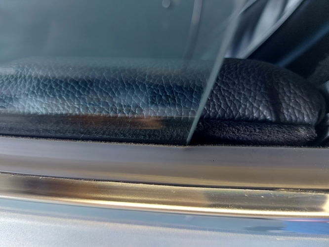

              Une ligne d'échappement est en commande ainsi que des lécheurs de vitres complets. On verra si c'est mes lécheurs actuels qui sont merdiques ou si c'est le support au niveau de la portière qui n'est pas d'équerre. Les 2 côtés sont concernés !

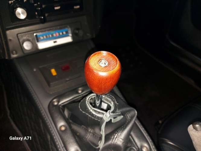

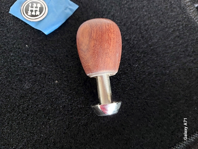

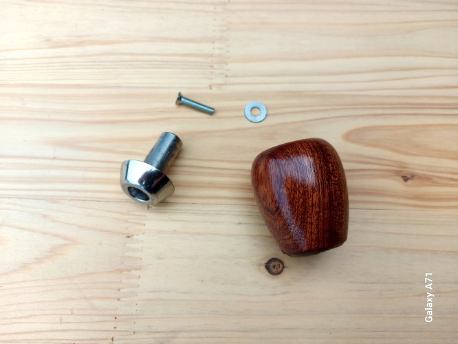

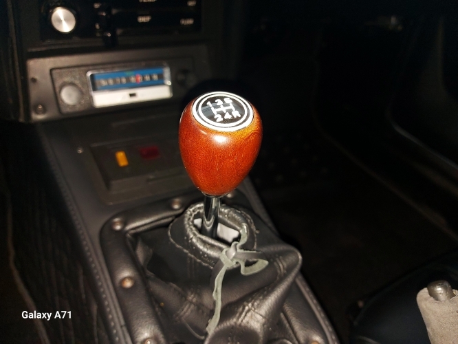

              Truc un peu pénible, j'ai le pommeau de vitesse qui faisait un peu de bruit avec les vibrations du levier et surtout la partie bois tourne dans la main (alors que la partie métal est bien visser).
              J'ai essayé de coincer les deux parties, de coller, ça n'a pas tenu.
              Alors momotage en perspective
              J'ai fait sauter du vernis en enlevant la pastille grille de vitesses, donc j'ai poncé.

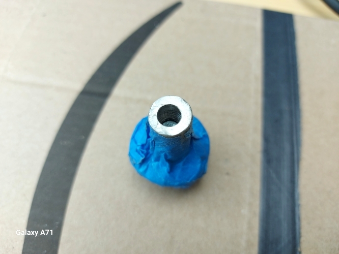

              Autre complication, je voulais percer à travers la partie métallique, sans déc j'y ai passer une plombe et quelques forêts, impossible.
              Changement de méthode, j'ai scié l'extrémité.
              Mise en place d'un insert taraudé.
              L'idée est de visser le pommeau sur la partie métallique
              Après essai j'ai changé la visserie, ça gênait pour remettre la pastille
              Polissage du métal et coup de vernis pour que ce soit propre
              Remontage
              Pastille en place avec du bon double face.
              Ca ne bouge plus, beaucoup plus agréable. On sent mieux les vitesses se verrouiller.

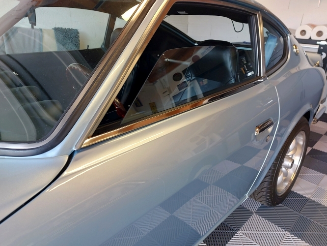

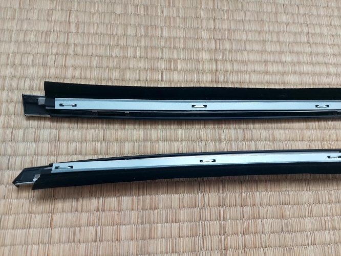

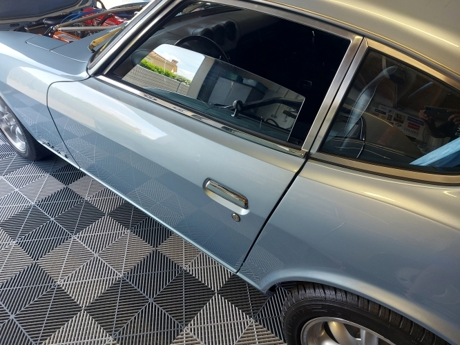

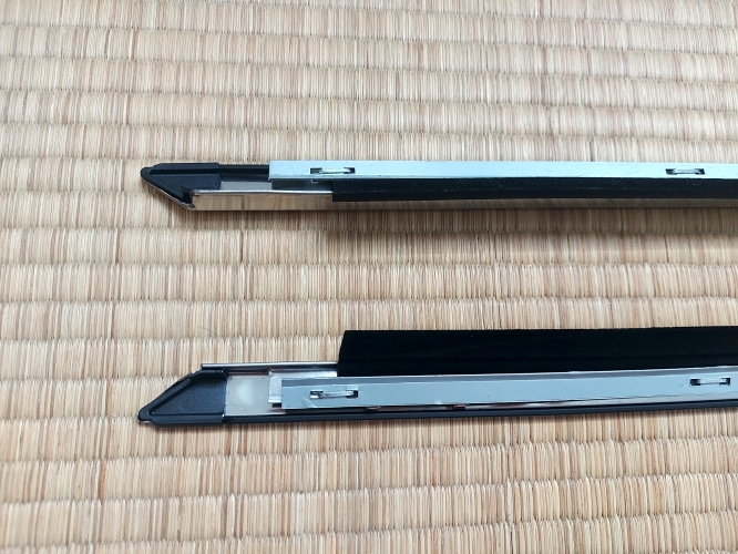

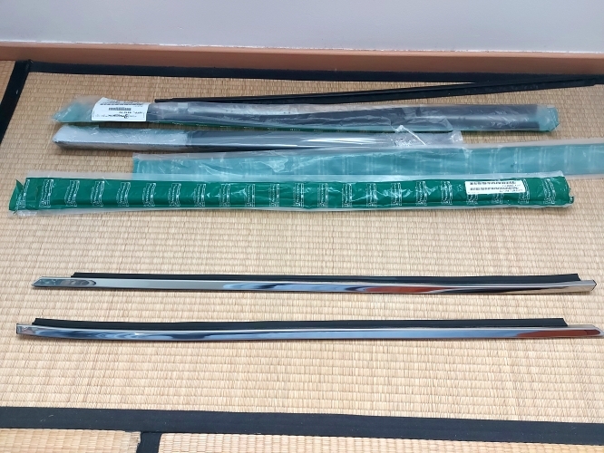

              • Je me suis décidé à monter les lécheurs de vitres. Achetés chez Z-services.
                Je n'étais pas satisfait du résultat obtenu en bricolant ceux qui étaient montés sur l'auto, même si c'était mieux qu'avant.
                Ceux de Z-services sont vraiment pas mal à première vue
                Certainement proches de l'origine. Le kit réparation acheté pour rien au début peut finalement m'être utile maintenant.
                C'est compatible.
                Après avoir psychoté un peu, peur d'abîmer la portière ou le support lèche vitre.
                Je me suis décidé à enlever les agrafes de l'intérieur du support et à les monter en premier sur la portière.
                Je suis venu ensuite clipser le lécheur de vitre, beaucoup plus simple et rapide.
                Et ça y est enfin, le lécheur de vitre lèche la vitre
                Très satisfait du résultat. Le support est plus fin que celui que j'avais avant, plus esthétique.
                Bon après retour d'un rasso, ils ne se sont toujours pas envolés, je valide

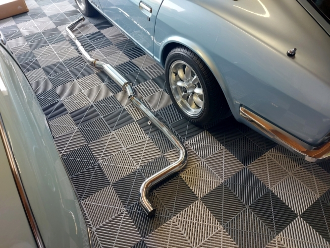

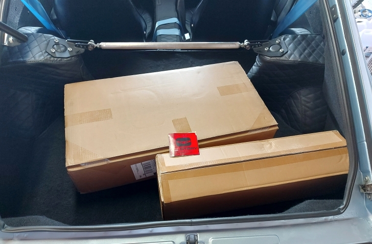

                • Cet après midi je suis allé faire des courses en Vendée
                  Première fois que je fais autant de Kms avec la Z, au poil, très agréable.
                  J'aurai pu ramener plus de trucs finalement, y'a de la place.

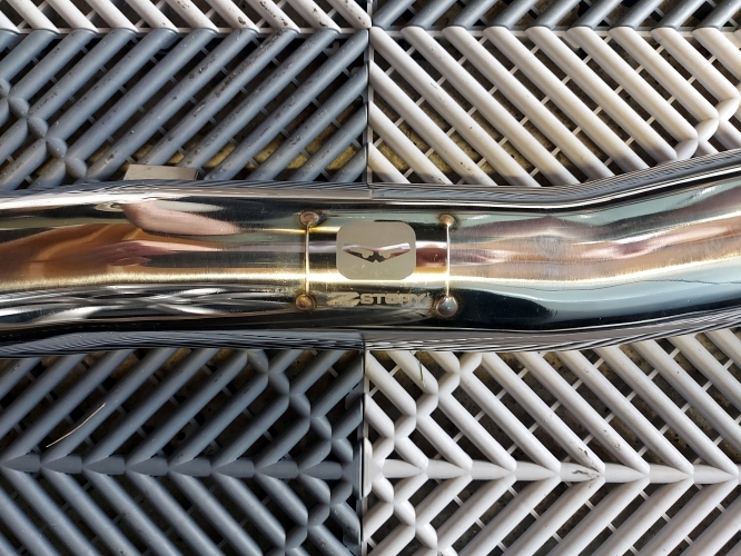

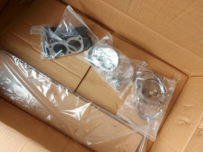

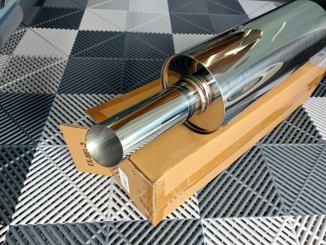

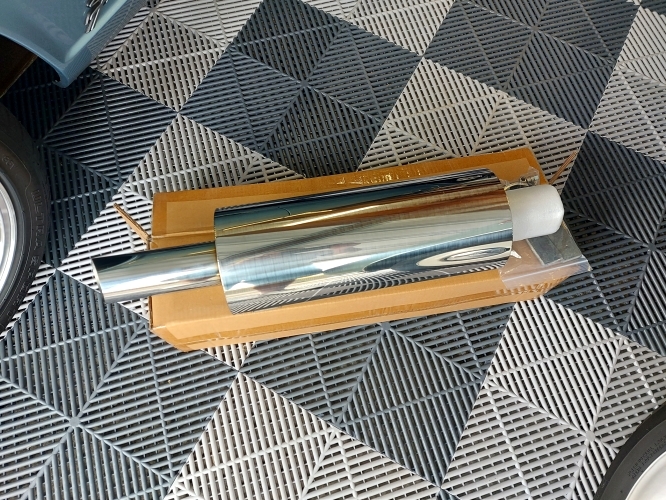

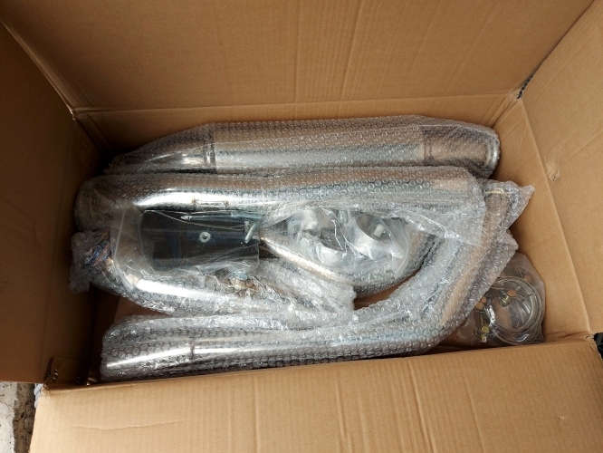

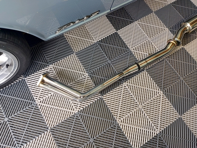

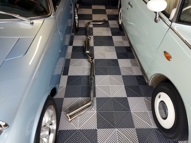

                  J'ai opté pour le silencieux standard, je préfère le look du JDM mais la sonorité du standard devrait mieux me plaire.
                  Et la ligne jusqu'au collecteur
                  Vous m'excuserez si tout n'est pas dans l'ordre
                  Par la même occasion j'ai pu récupérer le nécessaire pour Le Mans Classic.
                  • Tu vas te régaler avec cette ligne
                    tu n as pas pris le collecteur ?
                    • Non, je vais voir d'abord comme ça.
                      Si c'est pas trop bruyant non plus.
