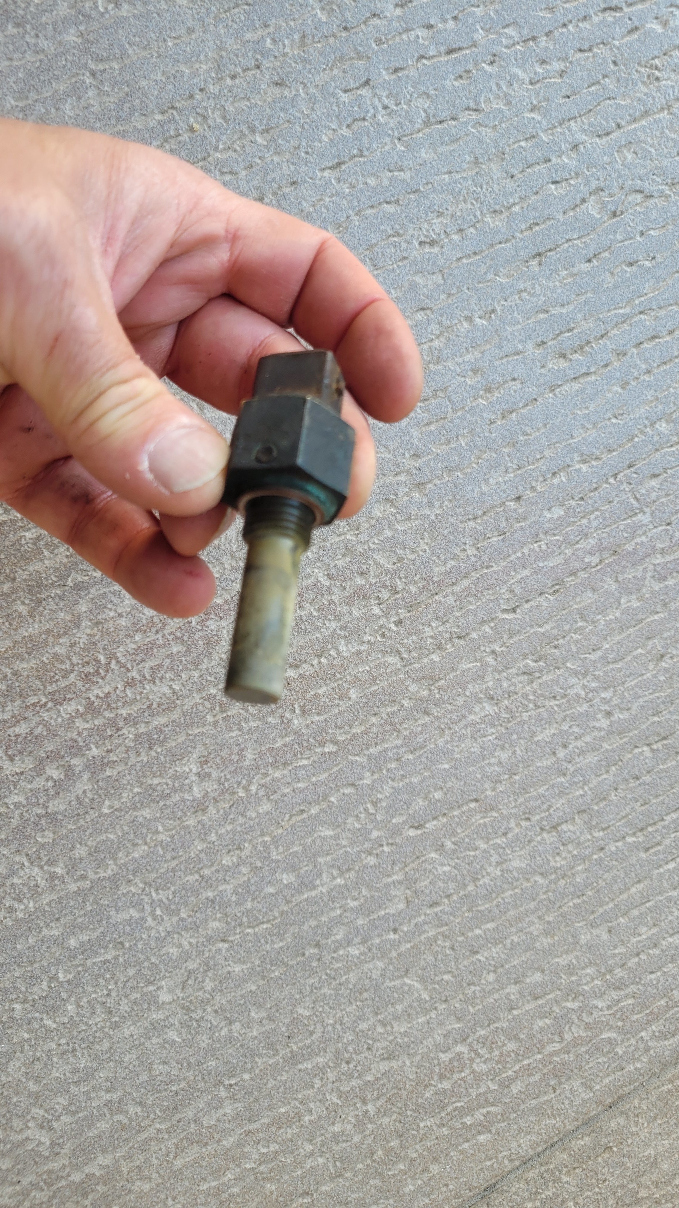

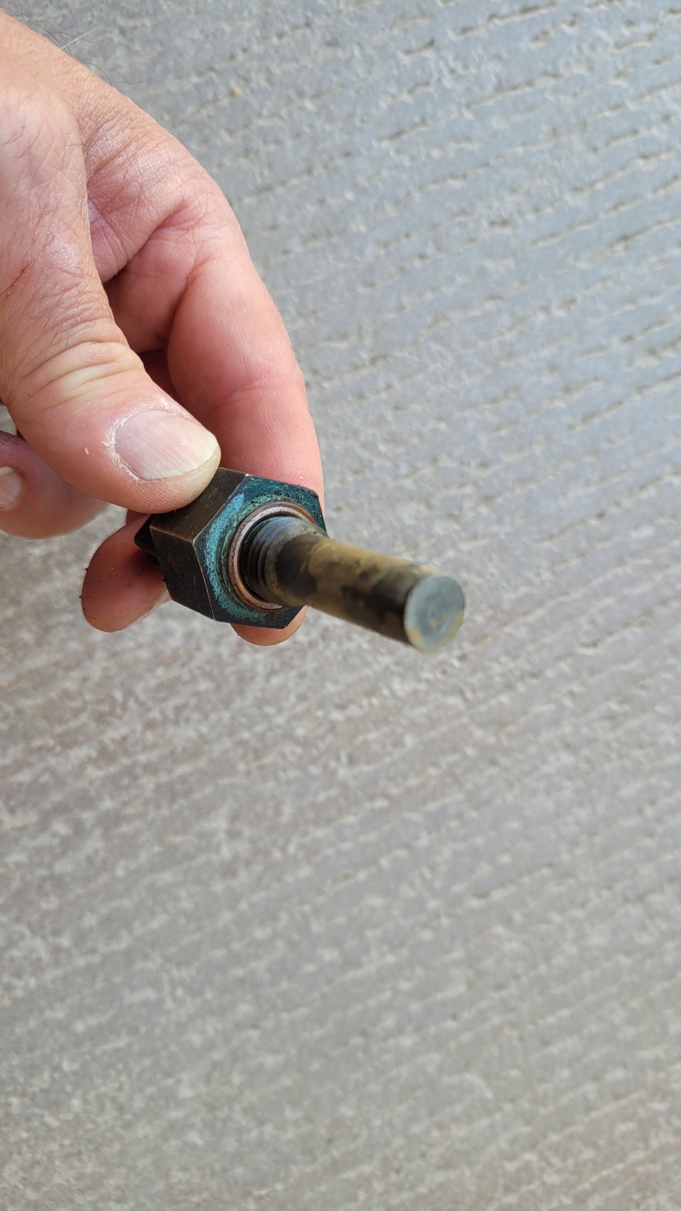

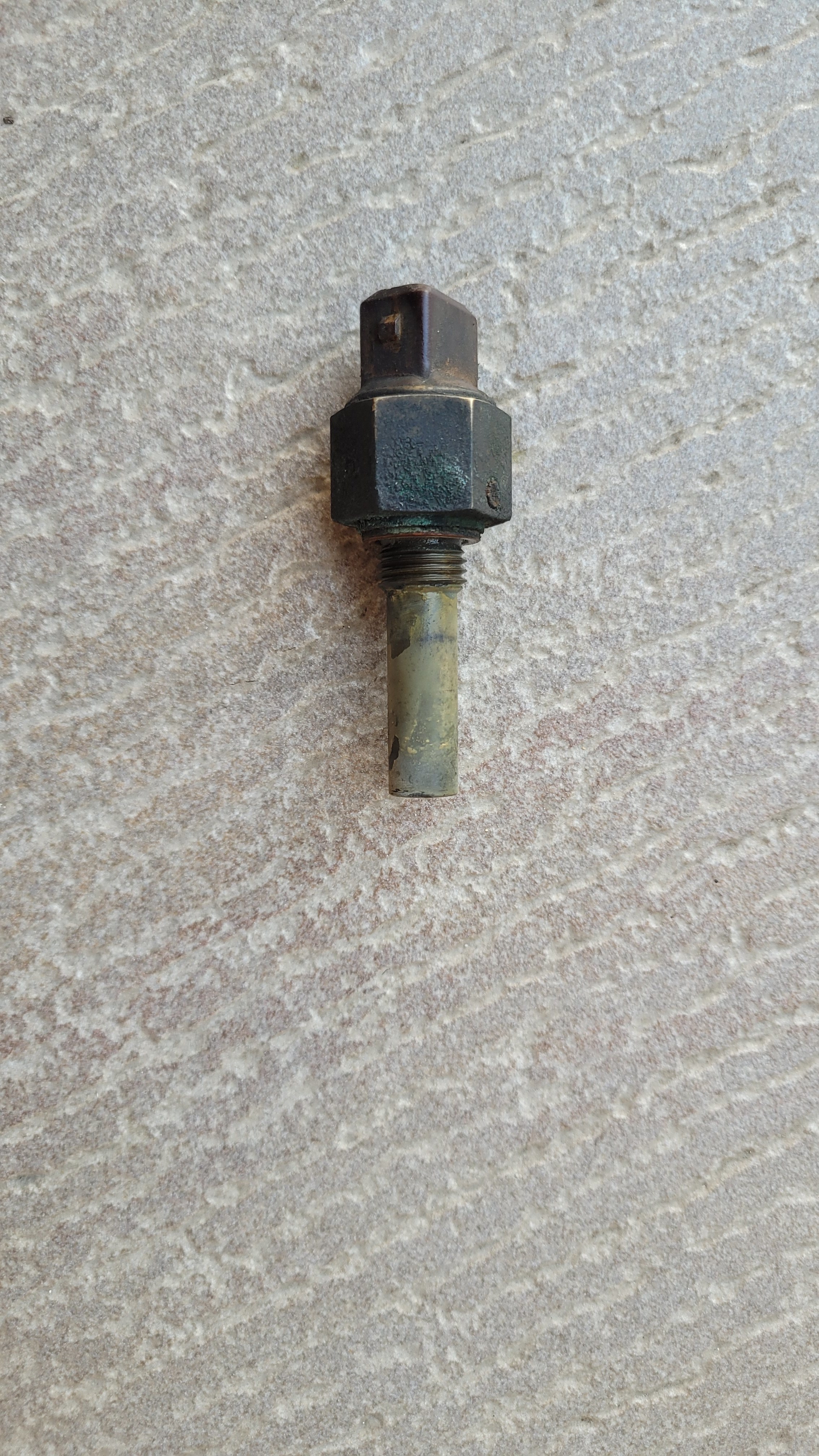

                    Bonjour
                    Je viens de démonter la sonde de température
                    en PJ .
                    Qu en pensez vous ?
                    Bon fin d après midi.
                    Pascal

                      Pascal
                      avec un multimètre , tu mets dans l'eau froide et tu chauffe en controlant les ohms qui doivent monter , la gamme varie exponantiellement
                      exemple : 9 ° C : 3600 ohms
                      20°C : 1400 ohms
                      85° : 272 ohms ce sont les valeurs relevées pour paramétrer un mégasquirt par exmple ,
                      ça dépend evidemment de la marque et du spectre de la sonde , pour l'air c'est beucoup plus résistant

                          Bonjour
                          Nettoyage de la sonde et test au multimetre avec de l eau à différentes températures.
                          les valeurs changent en fct de la température.
                          Remontage de la température et même problème, fumée blanche conséquente avec forte odeur de carburant.

                            Cela semble plutôt un enrichissement que de l’avance
                            - tes 6 injecteurs sont neufs
                            - ton 7e pour le départ à froid ne fuit pas
                            - ta sonde de température est ok
