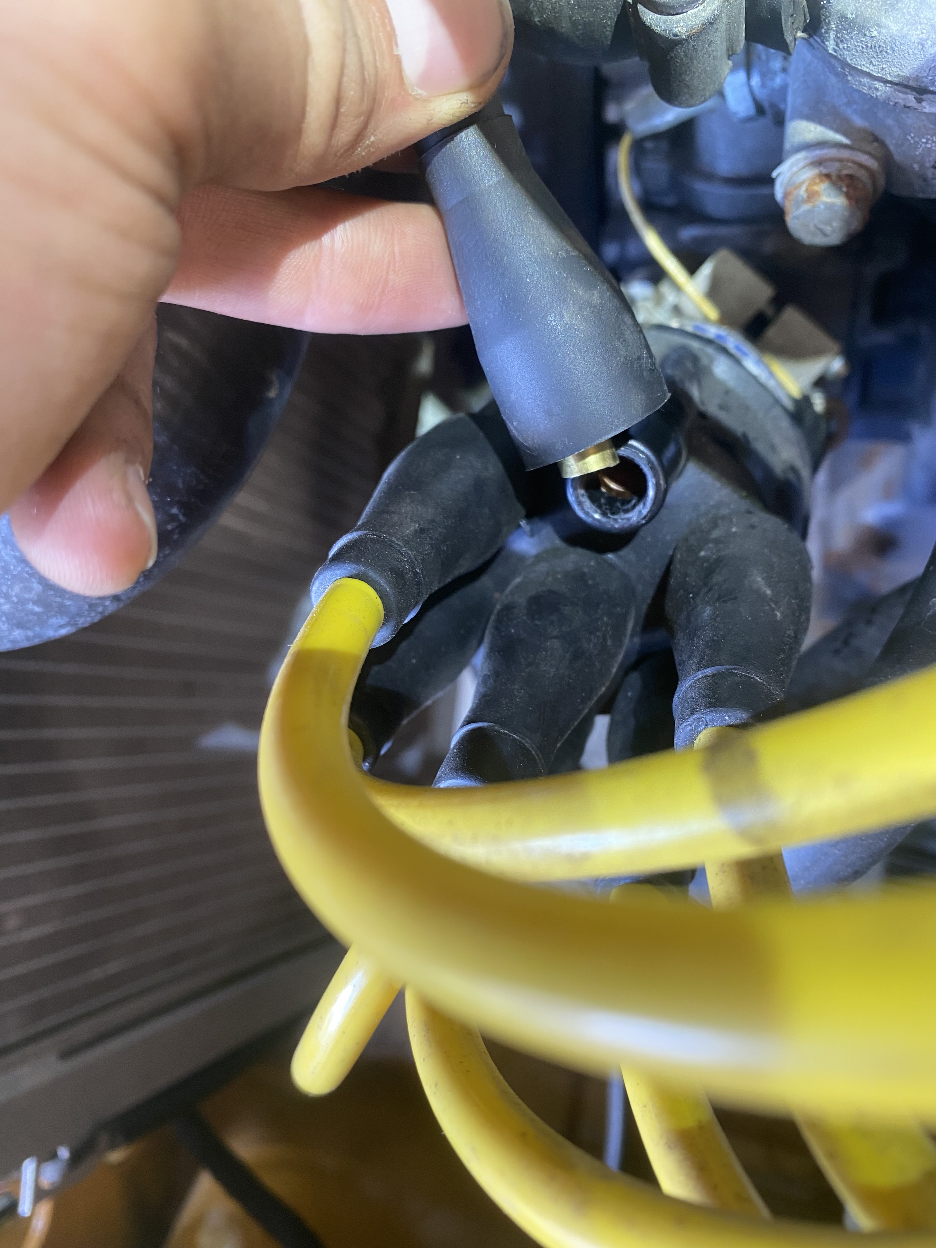

    par contre, une chose m’étonne : en débranchant un antiparasite (soit le 6 avec la bougie hs, soit un autre) lorsque j’approche le fil débranché au bord du distributeur (comme sur la photo), sans le brancher, je vois l'étincele passer et le cylindre décide de fonctionner normalement, le régime augmente, la lampe me donne bien les tours.

    Bonjour, cela ne me surprend pas aux vues des milliers de volts donnés par la bobine au distributeur. Tout comme un arc électrique se produit sur la bougie il peut arquer sur ton fil de bougie (ta bobine est en bonne santé ). ça ne reste qu'un avis, n'ayant jamais fait l'expérience.
      C'est normal, c'est de la physique : en débranchant ton fil HT à la bobine, tu augmentes le voltage demandé à la bobine pour que le courant puisse passer. Du coup, tu as une meilleure étincelle à ta bougie puisque voltage plus important... Et donc ta bougie produit une meilleure étincelle.
      Cette technique permet de se dépanner... Mais finira par détruire la bobine si on roule trop comme ça.
        Ok, j’aurais appris quelque chose. Je n’ai pas du tout roulé comme ça, c’était juste pour tester différentes choses. Donc bougie en cause?

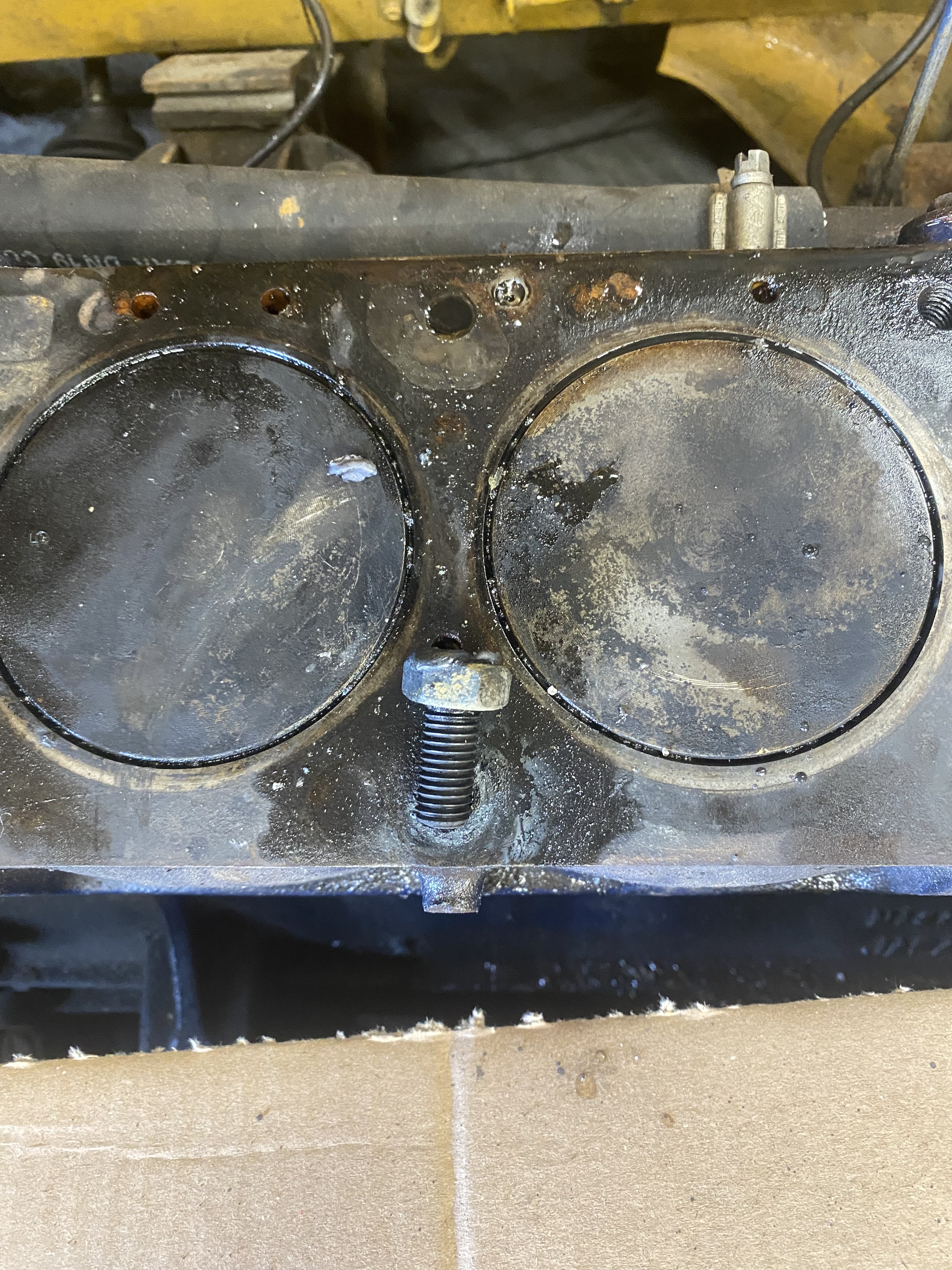

        1ere réjouissance : il me manque une vis de culasse, d’où une compression plus faible sur les cylindre 4 et 5
        (compression : 1=11,25, 2=3=11, 4=10,25, 5=10,8, 6=11,25). J’avais pourtant déjà fais le réglage du jeu des soupapes je l’avais même pas remarqué .

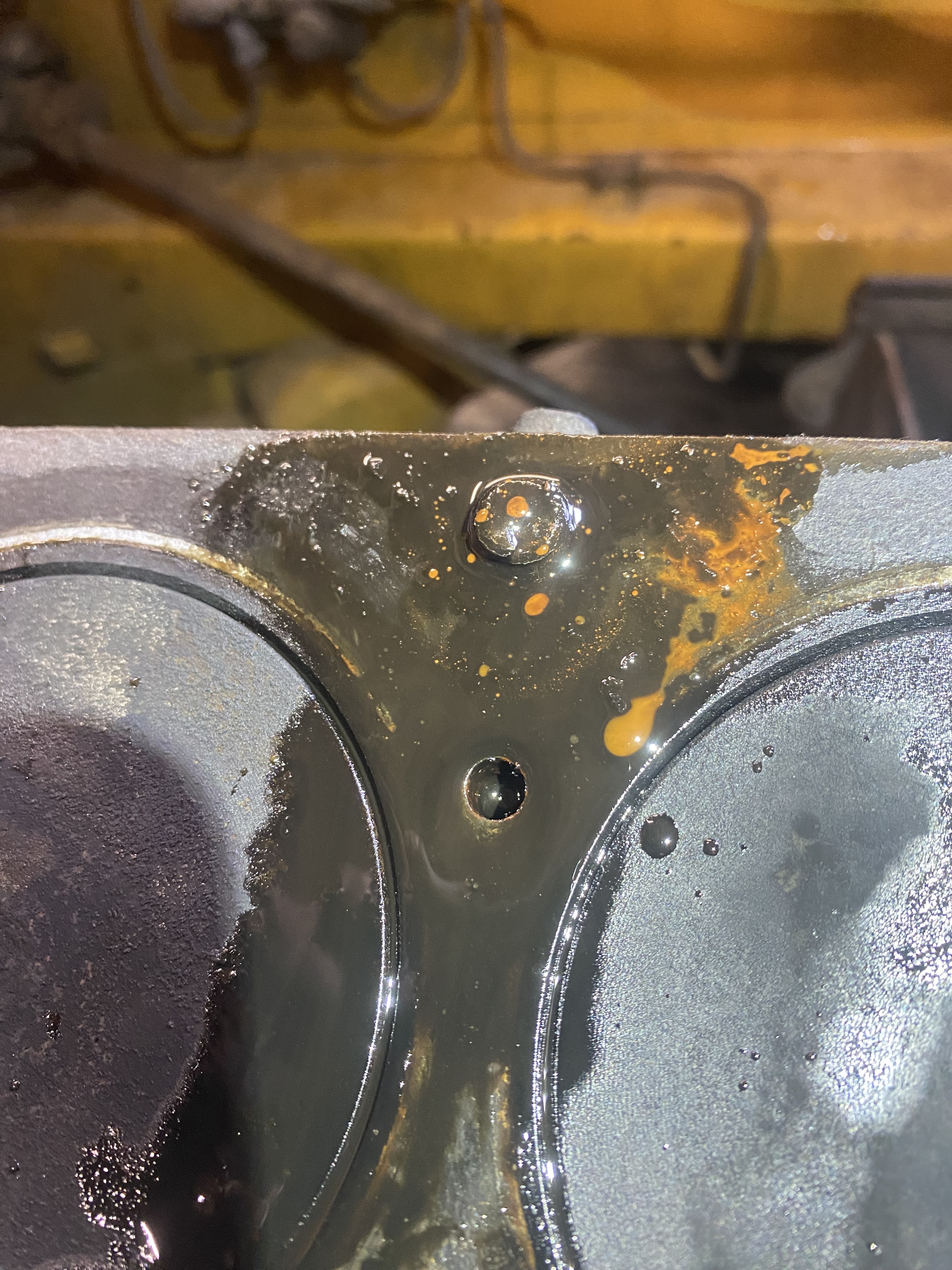

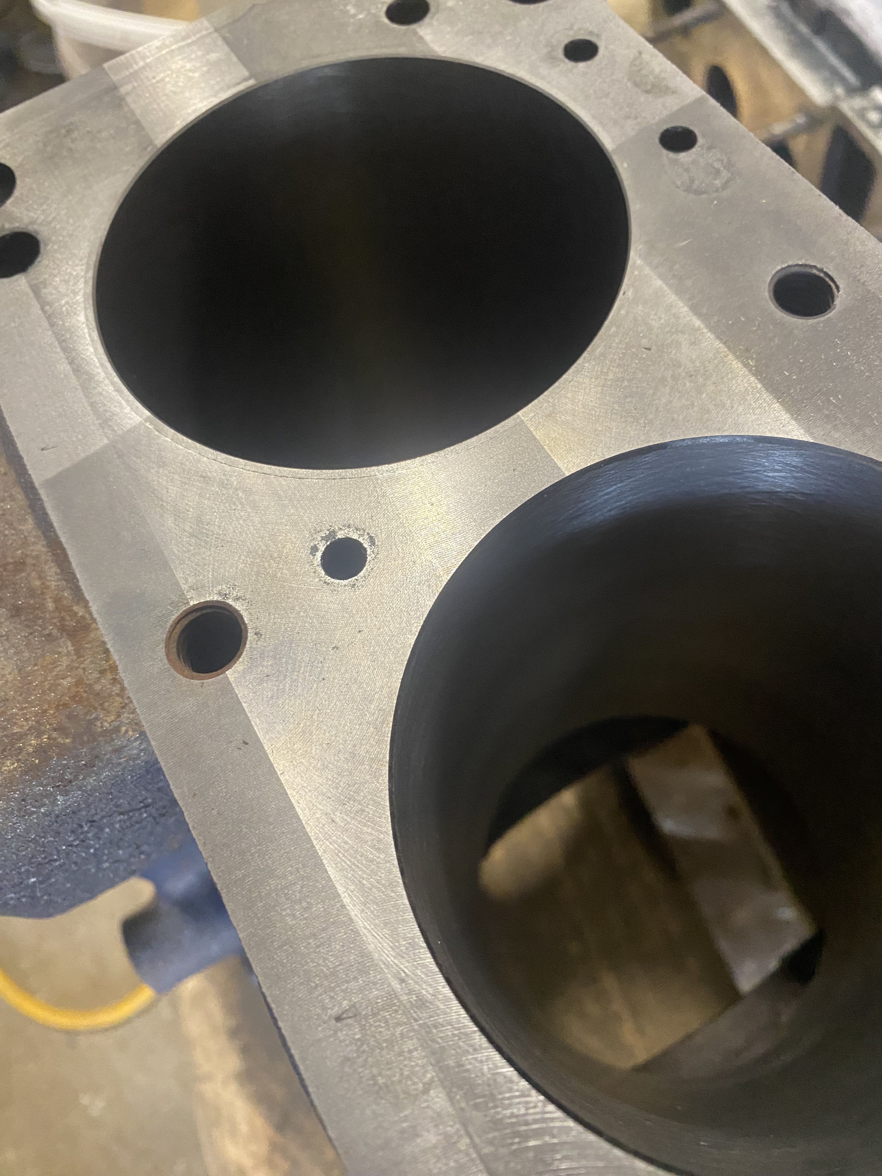

        deuxieme rejouissance, j’ai un reste de vis dans le bloc… si vous avez des astuces je suis preneur. Pour l’instant l’extracteur aliexpress n’a pas fonctionné, je ferais des tentatives plus sérieuses la semaine prochaine.

          Pour retirer ce genre de vis, la meilleure solution reste le soudage d'un écrou sur le reste de la vis: ça va chauffer la vis et le bloc en plus de créer une prise pour un outil.
          Une autre solution plus brutale consiste à frapper la vis en espérant "casser" le grippage de la vis qui reste.
          Si tu peux te déplacer avec ton bloc vers le 95, je peux te faire ça un WE avec mon mig
          Sinon, il faudrait voir avec un garage dans ton coin qui accepterait de t'aider.
