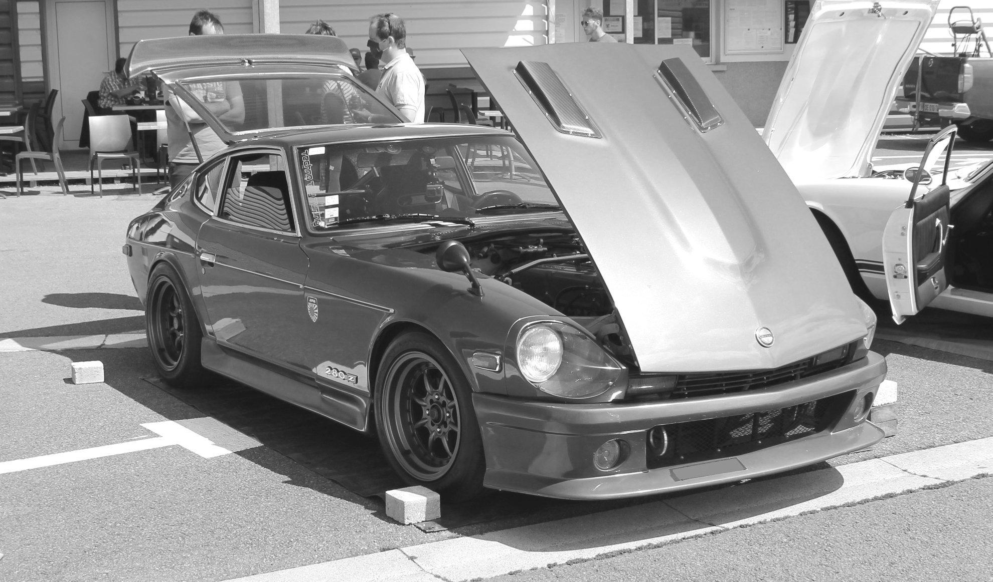

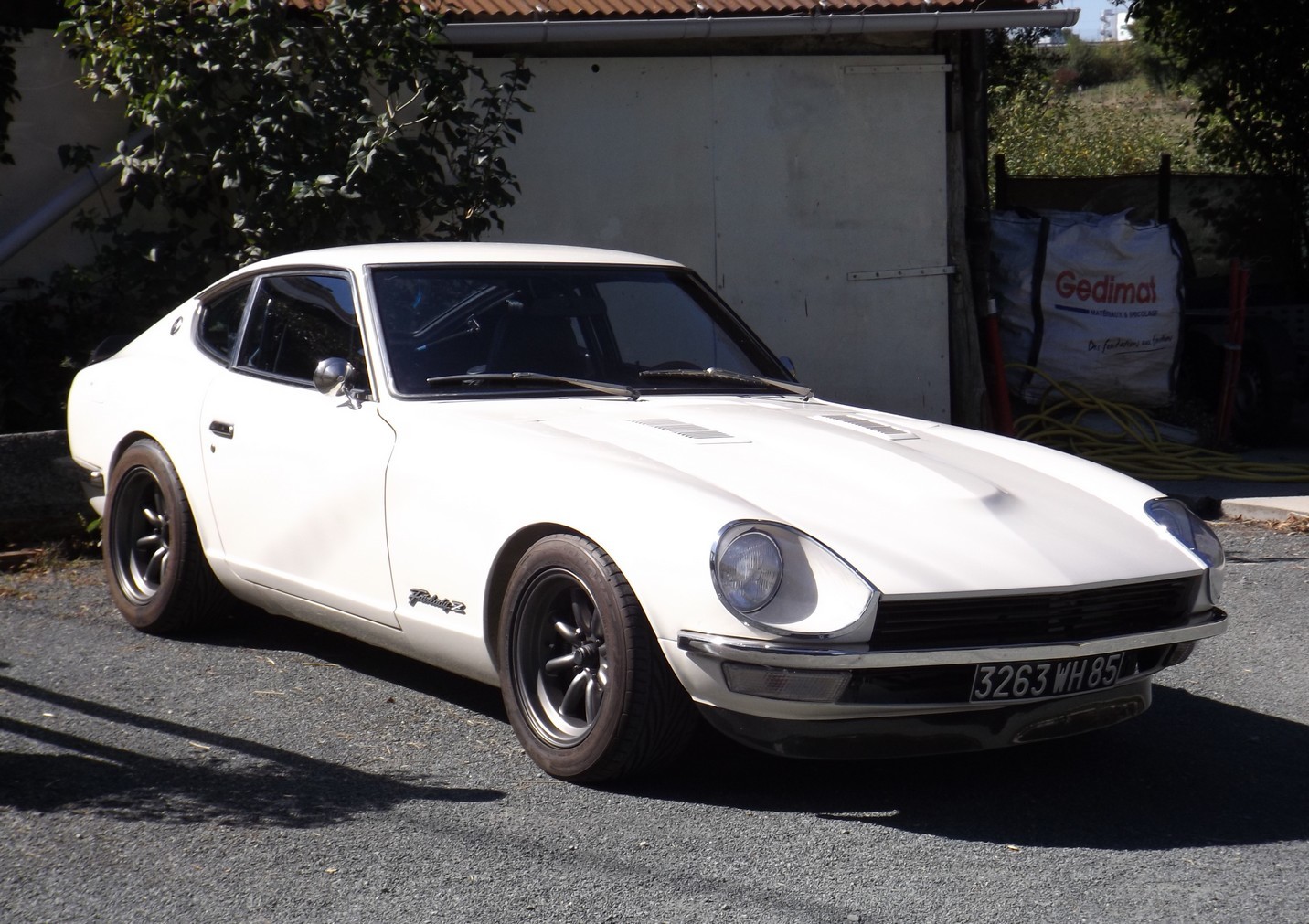

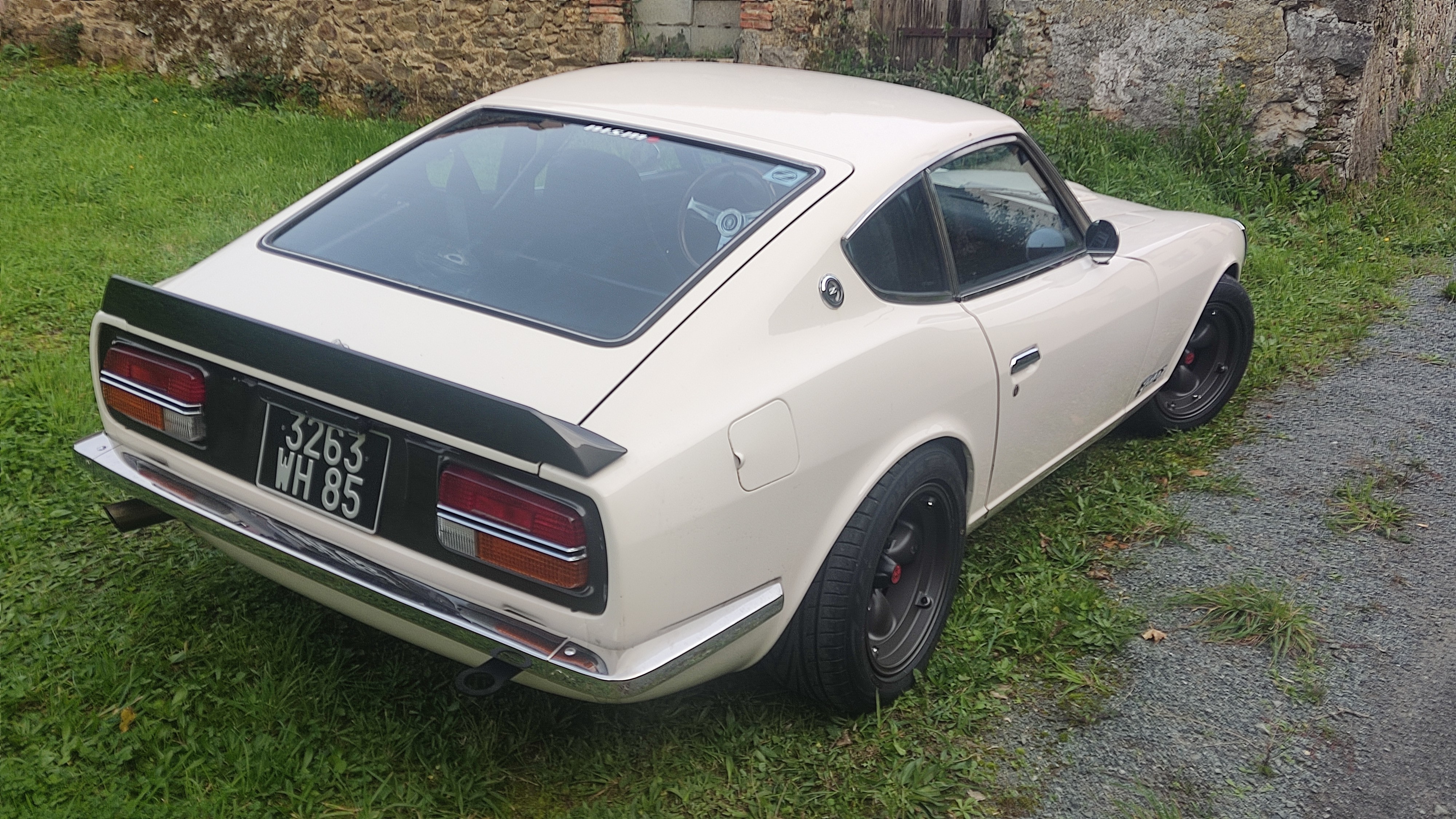

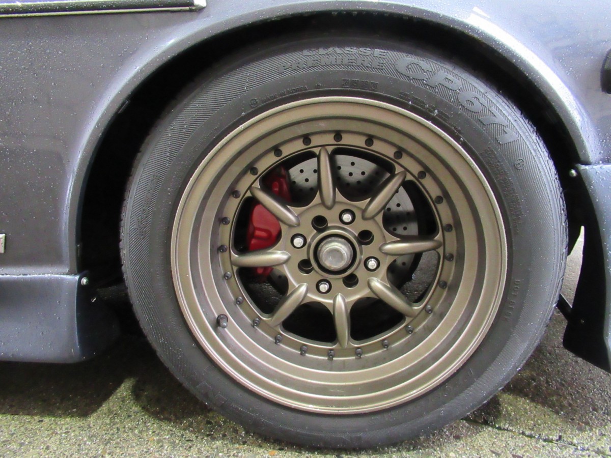

        Bonjour,
        Moi j'ai une monte en 8x16 ET0, cette configuration limite la taille du pneumatique...Jusqu'à 205/50/16 ça se loge dans les ailes mais si tu fais le choix d'abaisser la caisse tu vas frotter sur le pliage de l'aile AR

          J'adore ta 280Z sebZ très belle
          Les ailes de la 280z sont déjà repliés, je pensais mettre du 225 à l'arrière avec ce que tu me dis j'ai comme un doute...
            Envoyé par nagual Voir le message
            j'ai des 225/50x15 partout.
