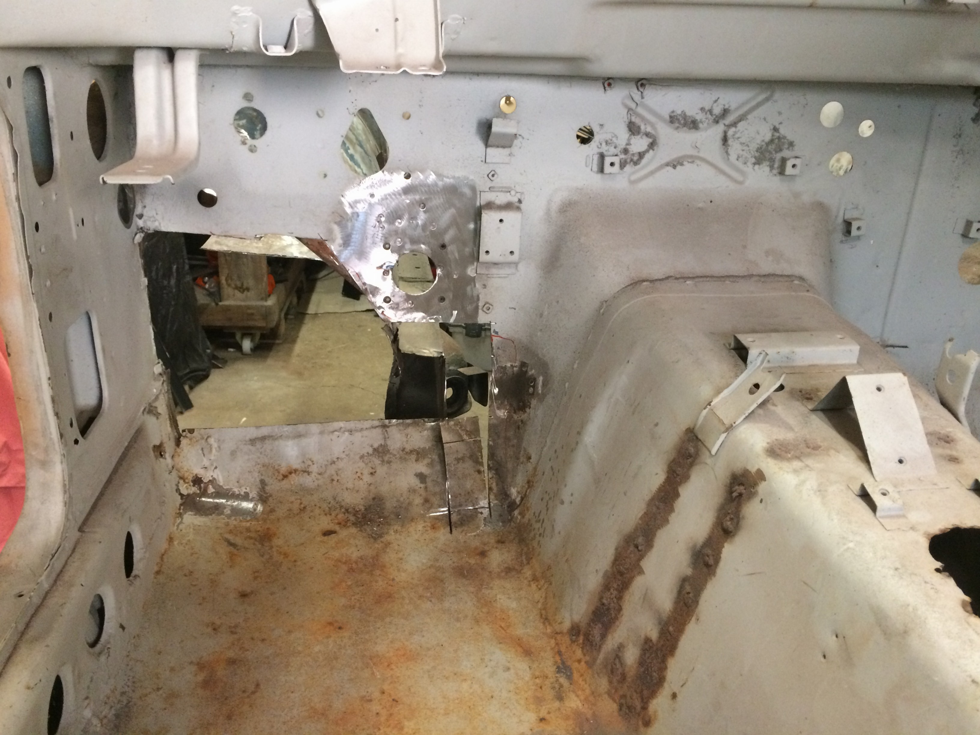

              Je ne suis pas entièrement satisfait j'ai un peu trop passé de temps à meuler à mon gout :-)
              Sous entendu la soudure était un peu laborieuse.
              La tôle d'origine avait tendance à percer rapidement malgré un réglage au mini du poste.
              Mais bon c'est soudé et la tête d'amortisseur est quand même nettement plus belle qu'avant.
              Je vais peut-être essayer de finir à l'étain pour faire joujou

              J'ai refait la même forme que d'origine avec le rebord
Nom : 		20292953_1943357745920235_2609193086712661059_n.jpg?oh=26430271743d19900bc262a1aecc594d&oe=5A083DDC.jpg
Affichages :	123
Taille :		126,8 Ko
              L'alignement est pas trop mal
              J'ai quand même un peu de boulot de reprise sur la tourelle d'amortisseur :-/
