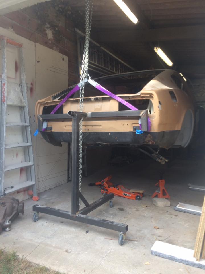

        La voiture est maintenant sur rotissoire

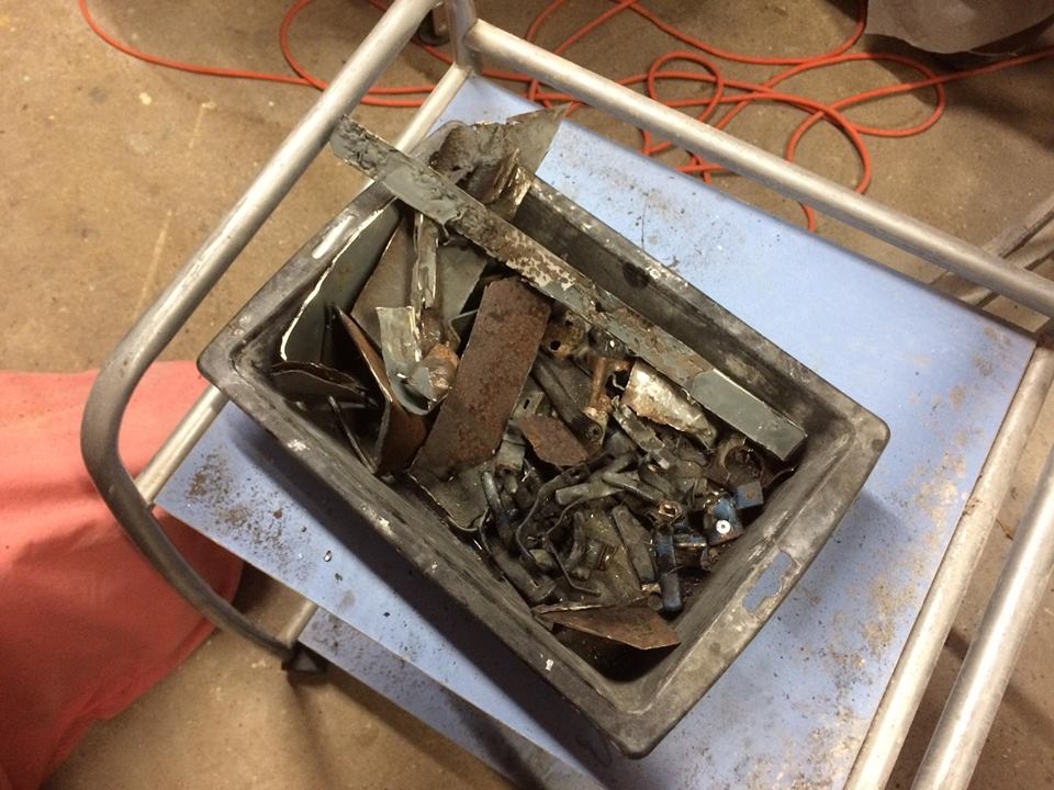

              Une partie de ce que j'ai enlevé...

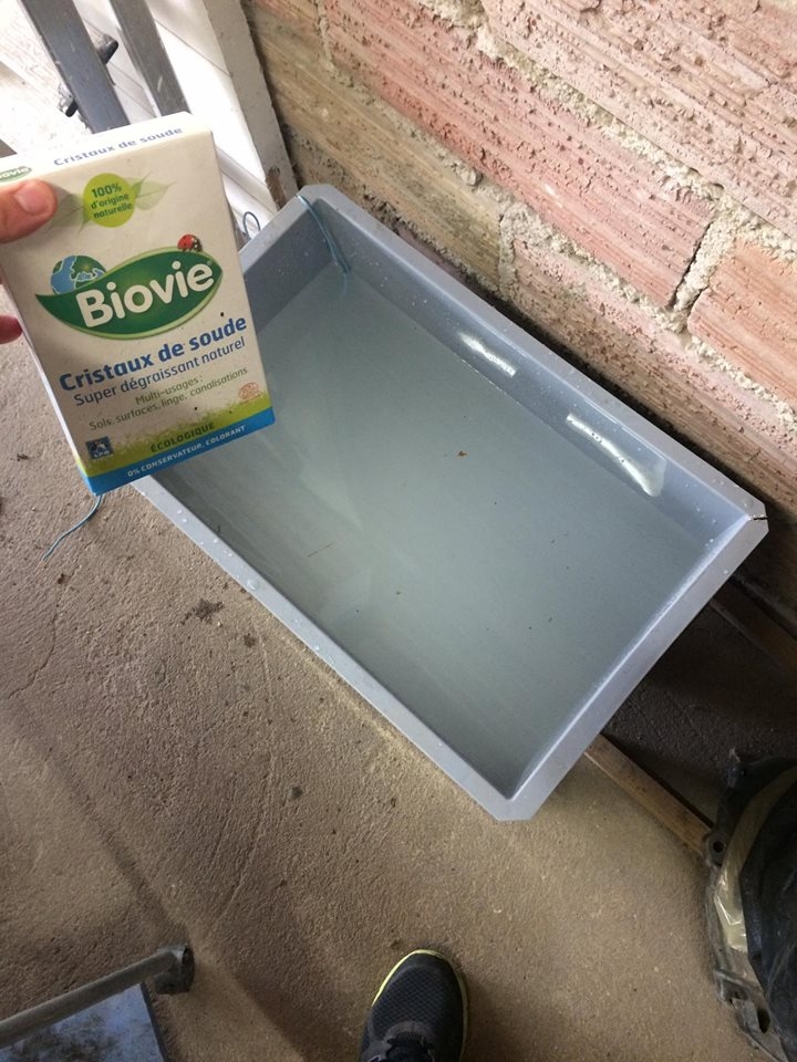

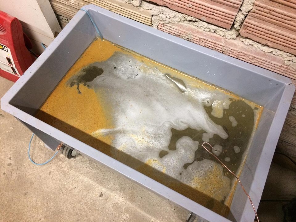

                  J'ai testé l’électrolyse pour traiter les petites pièces c'est pas mal !
                  J'ai utilisé des tampons Jex pour la Cathode

                  Au bout d'une heure c'est déjà bien sale

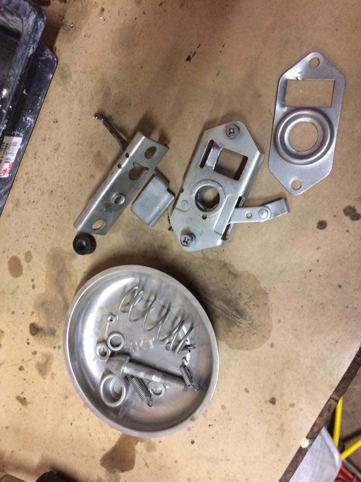

                  Après 24h de trempage

                  Nettoyage des pièces
                  Pas mal !

                  • Tu devrais en profiter pour faire du zingage maison derrière, ça fonctionne super, j'ai traité toutes mes pièces dans un bac de 50 litres et ça protège nickel avant peinture ( ou tu laisses comme ça si la couleur te va )
                    http://ronan42.unblog.fr/2012/02/20/...ingage-maison/
                    https://www.ktm1985.fr/trucs-et-astuces/zingage-maison/
                    PS: la goulotte essence est arrivée ?
                    • ah yes merci pour ton lien
                      J'hésite à al faire moi-même ou a passer par une boite...
                      J'ai peur que les pièces veillissent mal si c'est mal fait
                      Mais c'est prévu sinon les pièces vont de nouveau rouiller :-/
