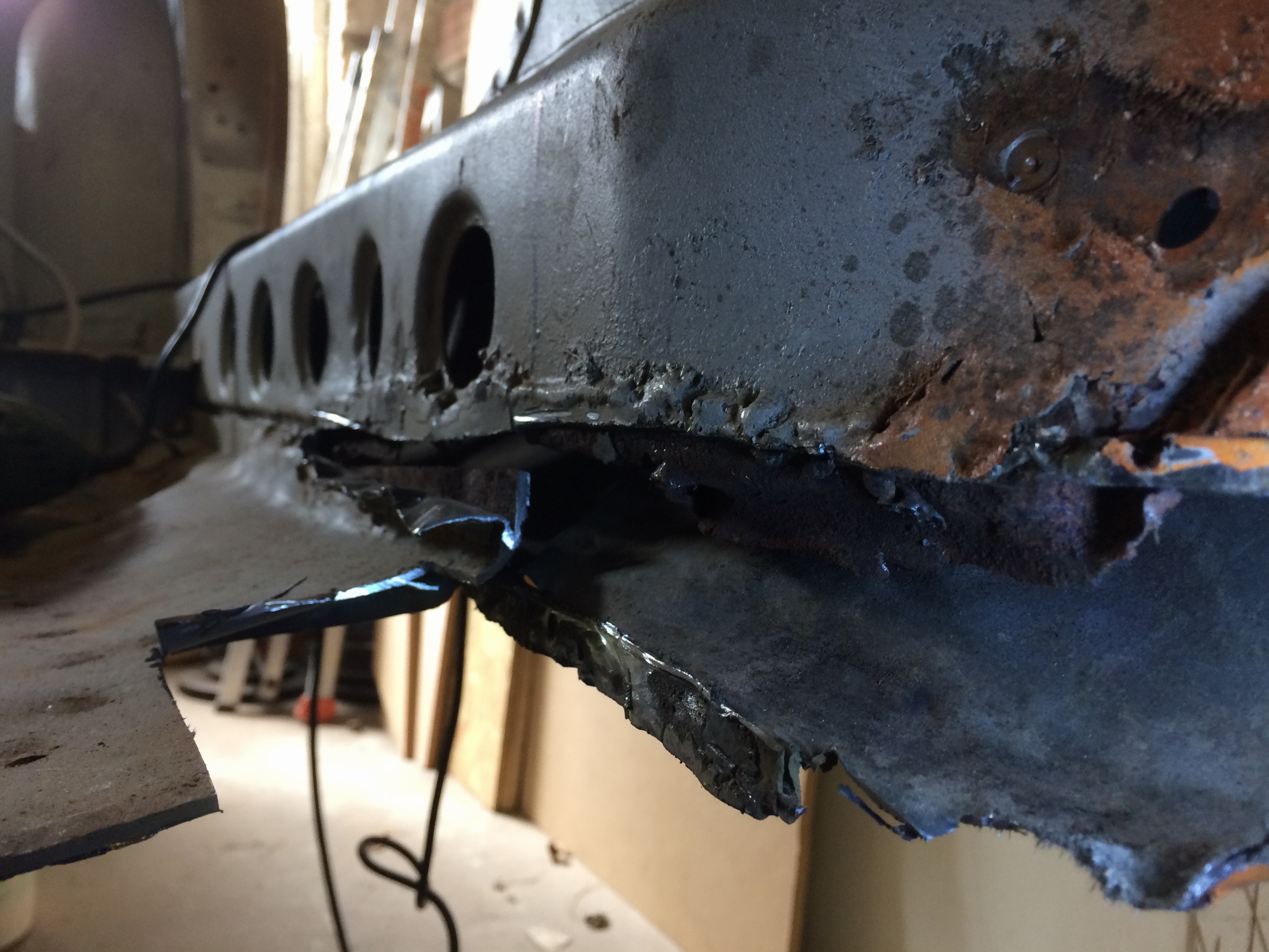

      J'avais commencé à souder la tôle de la tourelle d'amortisseur et finalement je me suis dit que j'étais en train de souder une belle tôle sur une tôle douteuse...
      Alors j'ai posé mes outils...j'ai pris mon feutre pour entourer les problèmes...et 3 feutres plus tard
      Effectivement je pense que pas mal de Z doivent cacher ce type de petites surprises...
      Encore que dans mon cas...un artiste farfelu était intervenu et il est difficile de dire ce qui aurait pu générer cela...
      J'hésite à dépointer le panneau de fixation qui est côté moteur car je suis sûr que de la rouille est cachée derrière....
      ça me fait mal au cœur de voir ma Z comme ça mais c'est pour son bien

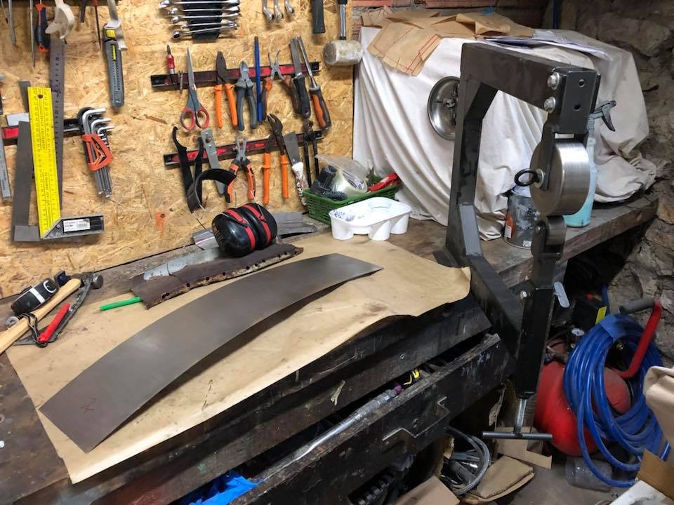

                  L'outil qui devrait me permettre de former les tôles correctement.

                    Un outil très pratique pour copier les formes
Nom : 		26904555_2019726881616654_918445171412580250_n.jpg?oh=eb11c8300b9300bb584ff23cdac0ef23&oe=5AF229FE.jpg
Affichages :	111
Taille :		138,2 Ko

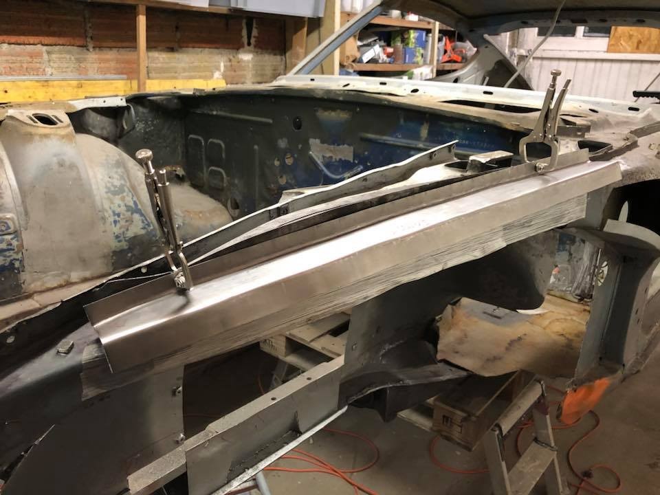

                    Très pratique les pinces Cleco pour maintenir la pièce en place
Nom : 		26731646_2019726951616647_3651372454308843708_n.jpg?oh=fcc060cabb053648db3fac50e37d99b1&oe=5AE0DE72.jpg
Affichages :	110
Taille :		117,0 Ko

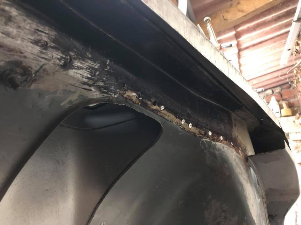

                    La partie inférieure que j'ai dépointer
Nom : 		26733988_2019726984949977_5950082359265012940_n.jpg?oh=5192945fa0fadeb2db9aa28c82ddc756&oe=5AE89FDB.jpg
Affichages :	113
Taille :		119,5 Ko

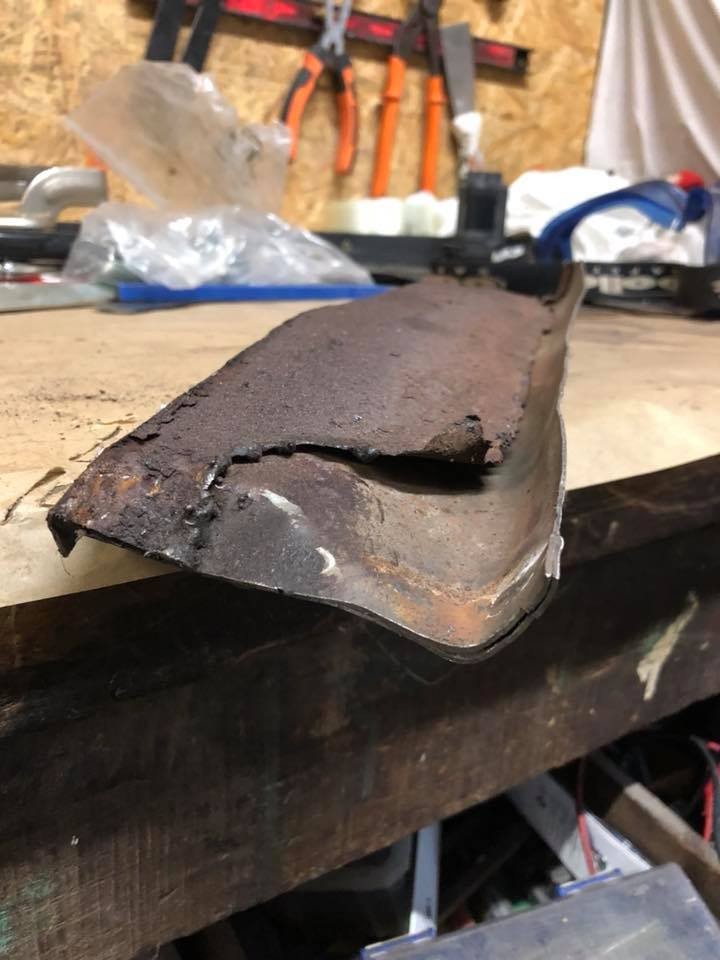

                    de la tôle soudée sur de la tôle...
Nom : 		26805516_2019726991616643_608221157239886267_n.jpg?oh=b14cd832379f8185c6f484bcd82bdcea&oe=5AF0E061.jpg
Affichages :	116
Taille :		96,6 Ko
                    En dessous c'est en assez bon état.
                    Peu de traces de rouille

                    Après quelques étapes sans photo...
                    La partie supérieure et la partie inférieure sont soudées.
                    Reste à faire la partie ouverte et la pièce sera prête à être traitée/soudée
