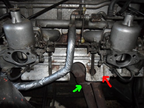

    Les bandages sur un "crossover" c'est faisable. Mais par expérience du club local, sur les moteurs qui ont admission et échappement du même côté, plus personne ne le fait à cause du risque d'incendie.
    La bande a une tendance à l'auto-allumage bien plus prononcée que les tubes métal...
    Bha j'ai tjs l'extincteur au cas ou . Mais bon normalement avec la tôle de base sa doit deja suffire. Voir photo fleche rouge. J'explique pour quoi : Quand j'ai fait le montage cloche ronde j'ai mal regler le flotteur du carbu arriere et au demarrage il crachait à l'essence (pas un peut),je l'ai pas vu tout de suite ... Sa a coule en effet mais rien sur l'echappement . Coup de bol ou la petite tôle à fait son boulot seul ma Z le sait lol.
    La fleche verte je l'ai mise pour indiquer la ou j'avais une fuite la tole du raccord 2-1 est abimée .

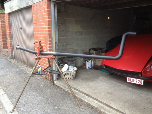

                        rien que pour rigoler, j'aimerai t'entendre passer dans un village à 3000tr/m et repartir à l'accélération en sortie d'agglo.
                        Les flics ne doivent pas avoir besoin de jumelles pour te voir arriver
                        Néanmoins, ton échappement à l'air propre! Tu l'as cintré toi-même?
                        • #87
                          C'est clair qu ils m'entendent arriver lol . J'essayerai de faire une petite video pour le fun .
                          Je n'ai rien cintré; ce sont des 3 tubes droit couper en angles, pour la mise en forme de la partie droite. Et pour la partie arrière 2 coudes de 90 on fait parfaitement l'affaire. J'ai maquetter le pot sous l 'auto avec un crik de 56cm max ( petit garage et pas de pont, le tout en une petite journée.) J'ai juste fait la sortie du tube un peut trop haute . Du coup je doit faire un tube sur mesure pour le silencieux et celui la devra être légèrement cintrer.
