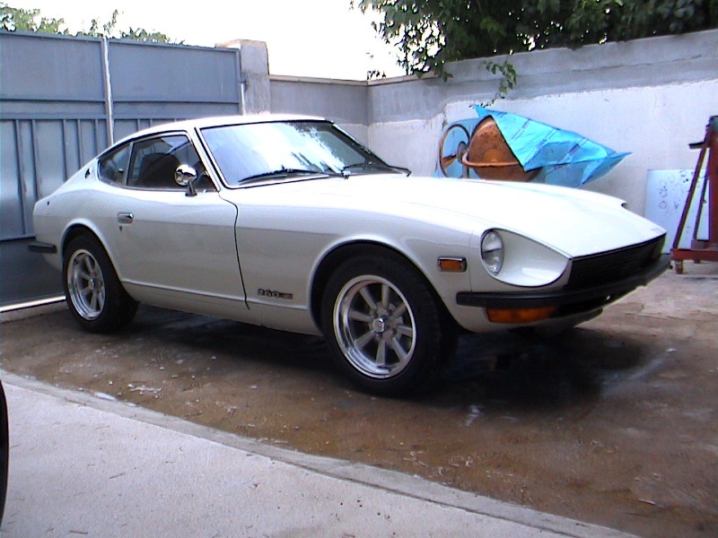

Bonjour je vous présente mon projet 260 z
    Bravo, bonne nouvelles tout ?a...

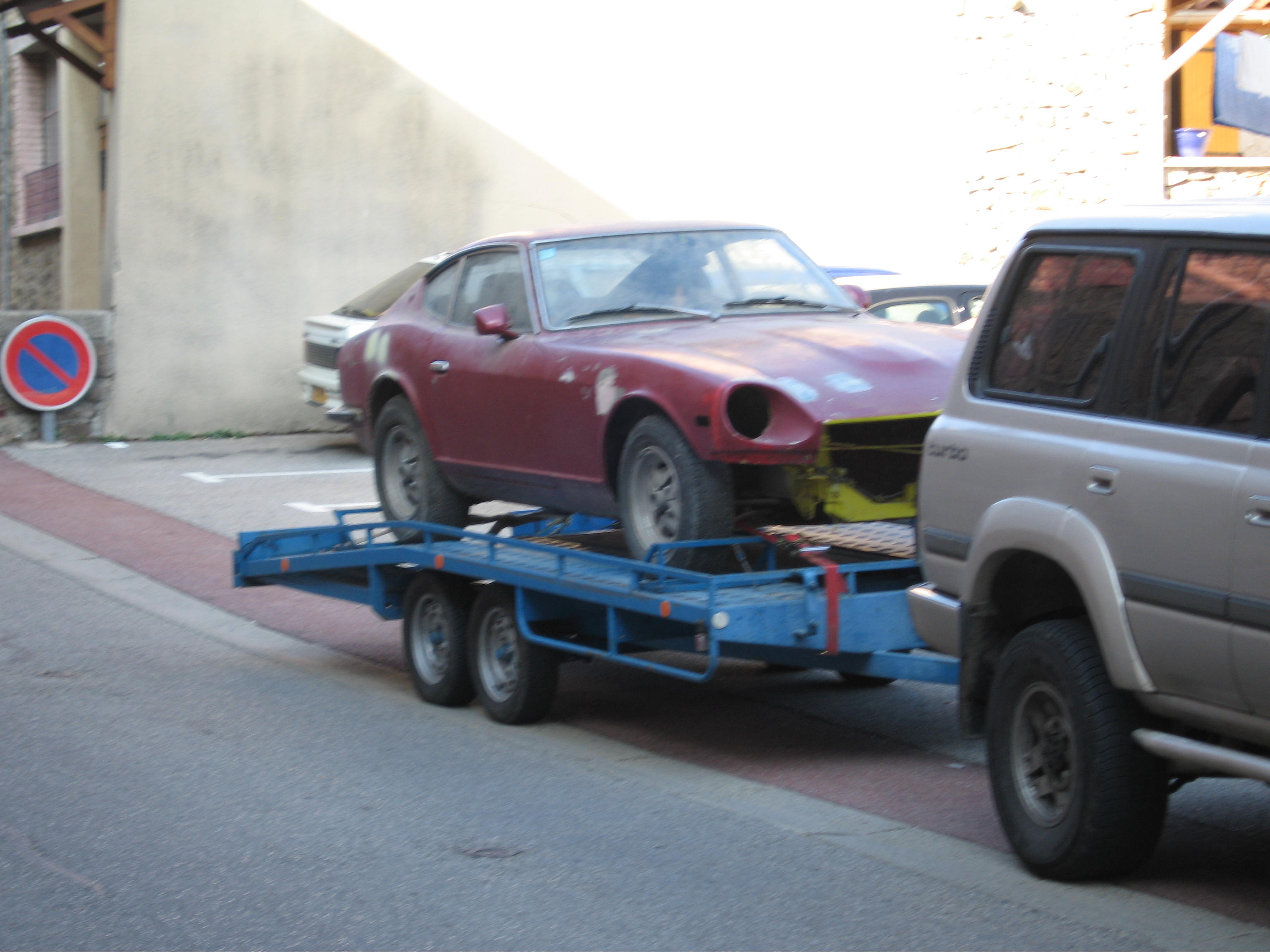

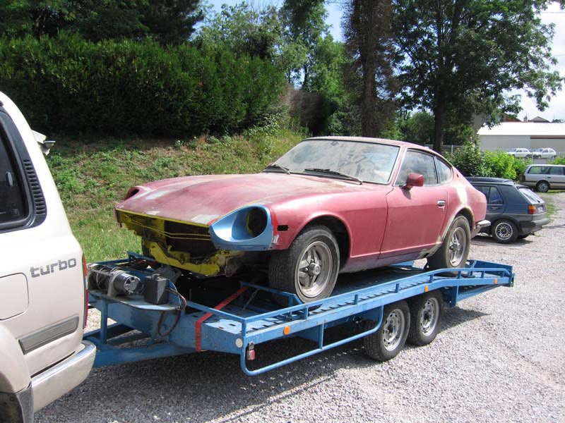

          Pour la caisse, je suis en liste d'attente, mais c'est bient?t mon tour. N?anmoins, il va falloir v?rifier l'avant gauche qui aurait prit un choc.
          C'est ?tonnant comme toutes ces caisses ont tendance ? prendre des chocs ? l'avg
          ?a fait trois voitures que je fait et toutes le m?me plis derri?re la traverse radiateur...
          Heureusement ?a semble pas aller plus loin et toucher le longeron

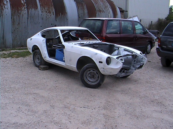

            Merci, ?a avance bien maintenant?

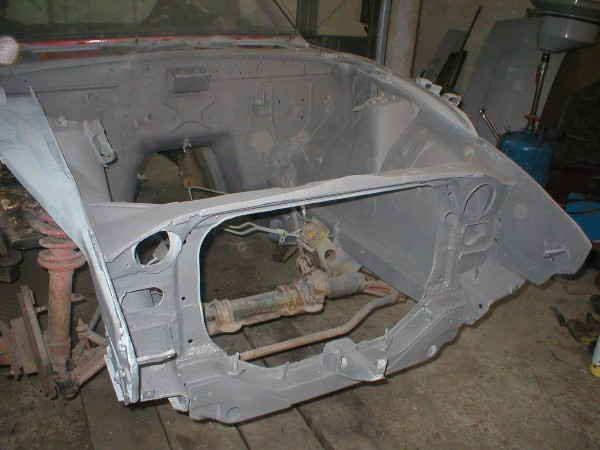

            Les longerons ont ?t? refait (remplac?s ) les alignements v?rifi?, tt Ok,
            - bas de caisse,
            - planchers avant,
            - passages de roues avant arri?re remis ? neuf
            - tt les pi?ces volantes reprises et trait?,
            - le fameux berceau moteur multicolor refait nikel
            Actuellement le dernier appr?t de fintion a ?t? pos? et j'attend la sortie de peinture cette semaine corps et pi?ces volante, photo du stade actuel
            Du bon boulot, quand je vois le point de d?part,
            Apr?s red?montage des trains traitement final, peinture ?poxi finition et remontage de tout l'ensemble du v?hicule?
            Encore beaucoup de boulot pour Jean Yves
              Tu n'as jamais eu les clignotants en dessous le pare-choc ? l'avant ?
                Bonne question, quand je l'ai r?cup?r? il manquait justement la jupe avant.
                Le proprio l'avait retrouv? apr?s le transfert de la voiture, mais je ne suis pas pass? la r?cup?rer.
                Du coup Jean Yves m'a refait une jupe et comme je voulais ces fameux clignos int?gr?, je les ais command? aux US. Ils seront int?gr?s et mont?s au final.
                Mais je doit revoir le proprio pour r?cup?rer 2, 3 autres pi?ces, je lui poserais la question de l'origine.
                Bonne observation, je ne m'?tais pas pos? la question
                  Avec la photo
                  Photo de retour juste apr?s l'achat, pas de jupe effectivement

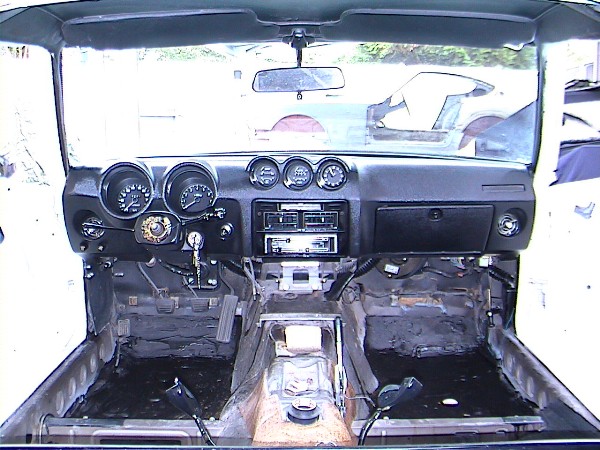

                    Bonjour quelques photos de l'avancement des travaux?
                    le point de vue o? vous la verrez le plus souvent sur route ou sur circuit? autant vous y habituez tout de suite
                    Programe effectu? : Finition traitement des trains, montage des amortos, des ressorts courts, fintion traitement des dessous, montage kit gros freins, changement de l'ensembles des silent bloc en ur?thane?etc, etc?Peinture, jantes, re traitement corrosion par l'int?rieur, ?lectricit??
                    ? suivre (pour ceux qui peuvent )
