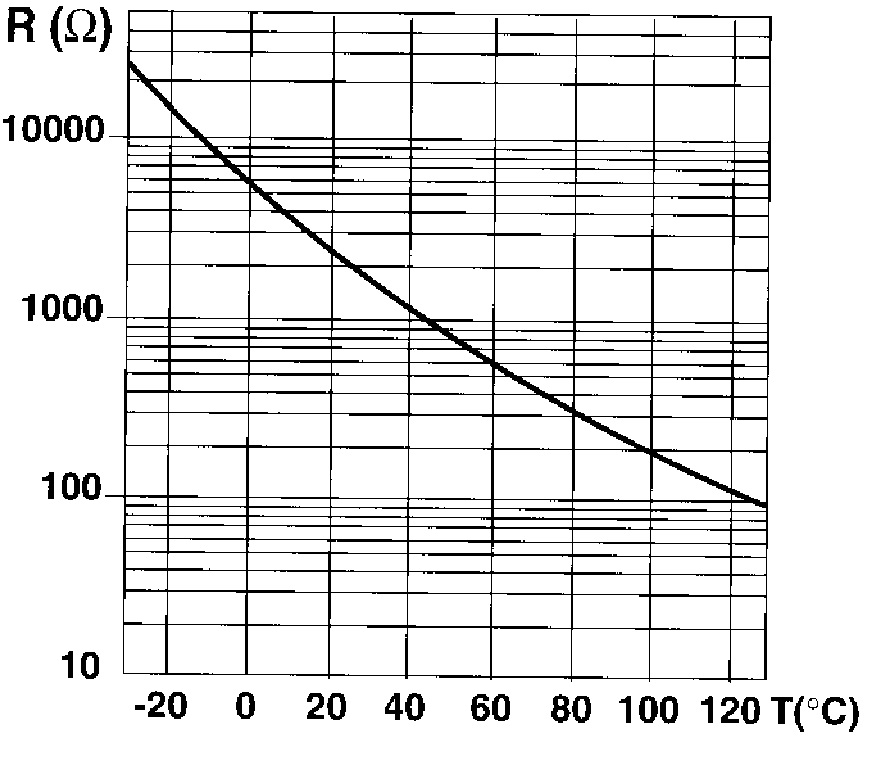

                        Pour le capteur de temp. d'eau j'ai utilisé ça:
                        -40C 30-33000 ohms
                        26C 2000-2500ohms
                        71C 360 ohms
                        Bien sûr, fais une sauvegarde de ton msq avant de tenter.
                        Je dois dire que je ne connais pas l'exactitude de ces paramètres.
                        Ils me semblent OK mais surement pas parfait.

                          Un peu léger comme donnée pour calibrer avec précision ton capteur
                          je serait toi pour savoir ce que donne exactement mon capteur, je ferai un montage avec une casserole d'eau froide que j'aurai mis au frigo avant pour partir de quelques °C
                          je fais un montage pour que mon capteur trempe dedans et en même temps je mesure sa résistance...avec un ohmètre
                          puis je laisse se réchauffer à T° ambiante, puis je la fait chauffer jusqu'a 100°C
                          tu devrais pouvoir tracer avec précision une courbe de ce type si c'est une sonde CTN (coefficient de température négatif)
                          Toi les données dont tu te sert sont les données de contrôle de ta sonde (avec ses tolérences)
