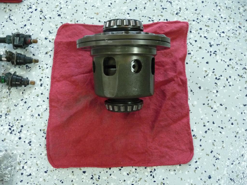

          J'ai acheté un LSD de Z31, qui est installé dans le diff d'origine Z31.
Nom : 		R200 LSD.jpg
Affichages :	539
Taille :		165,8 Ko
          Chose intéressante ya une entrée et une sortie vers une pompe / radiateur sur ce diff!

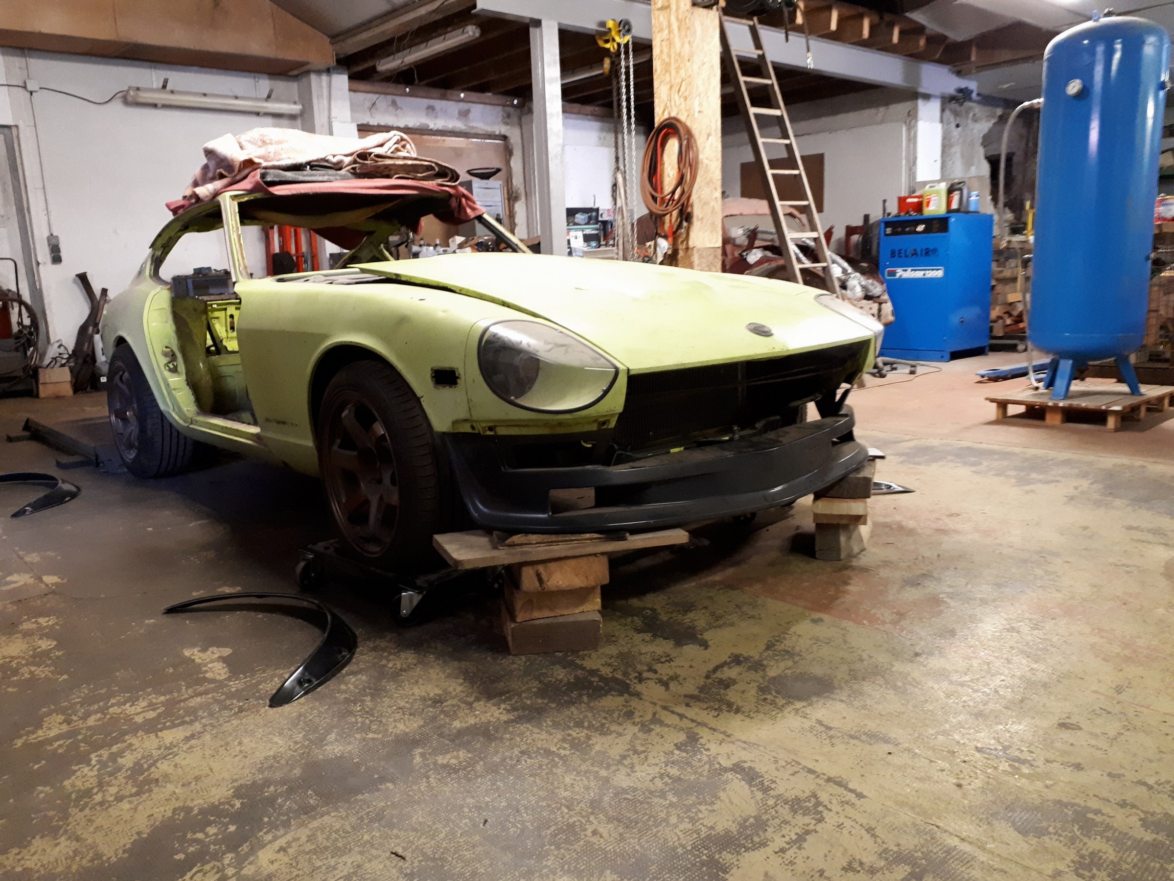

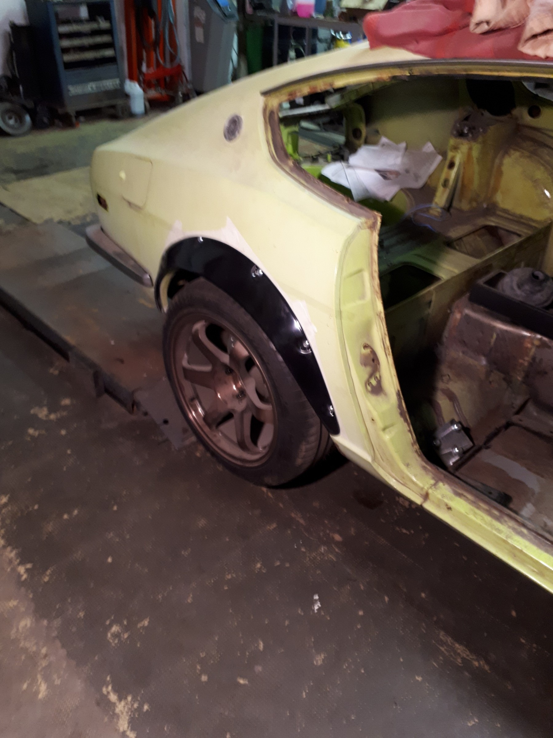

          Sinon la partie cosmétique avance:
          Cliquez sur l'image pour la voir en taille réelleÂ*  Nom : 		AR droit_redim.jpgÂ* Affichages :	1Â* Taille :		632,3 KoÂ* ID : 			238669Cliquez sur l'image pour la voir en taille réelleÂ*  Nom : 		Vue AV_redim.jpgÂ* Affichages :	1Â* Taille :		896,8 KoÂ* ID : 			238667

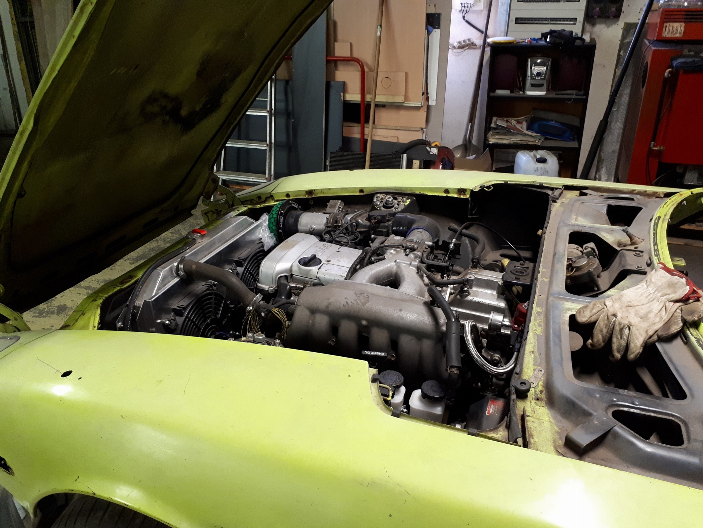

          La mécanique aussi!
          Cliquez sur l'image pour la voir en taille réelleÂ*  Nom : 		image_28809.jpgÂ* Affichages :	1Â* Taille :		795,6 KoÂ* ID : 			238668
          Moteur en place --> OK
          Circuit refroidissement --> OK
          Circuit d'essence --> OK
          Echappement --> OK
          CONTACT --> a bah non ya pas de tableau de bord! Tanpis deux trois fils volants --> OK
          Démarreur --> BRAAAP ça démarre et ça tourne nickel!!!
          Le bonheur d'entendre le moulins, après une paire d'années sans y toucher!

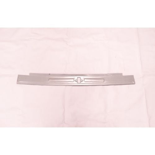

            Est-ce que quelqu'un sait ou trouver une tôle de réparation pour seuil de coffre en Europe / UK?
Nom : 		800-680-Hatch-SHeet-Metal.jpg

              Tu ne cherches pas loin ! http://www.ebay.co.uk/itm/Datsun-240...cAAOSwkthZpejD
              Je connais le vendeur - il es correct et proprio d'une 240Z aussi.

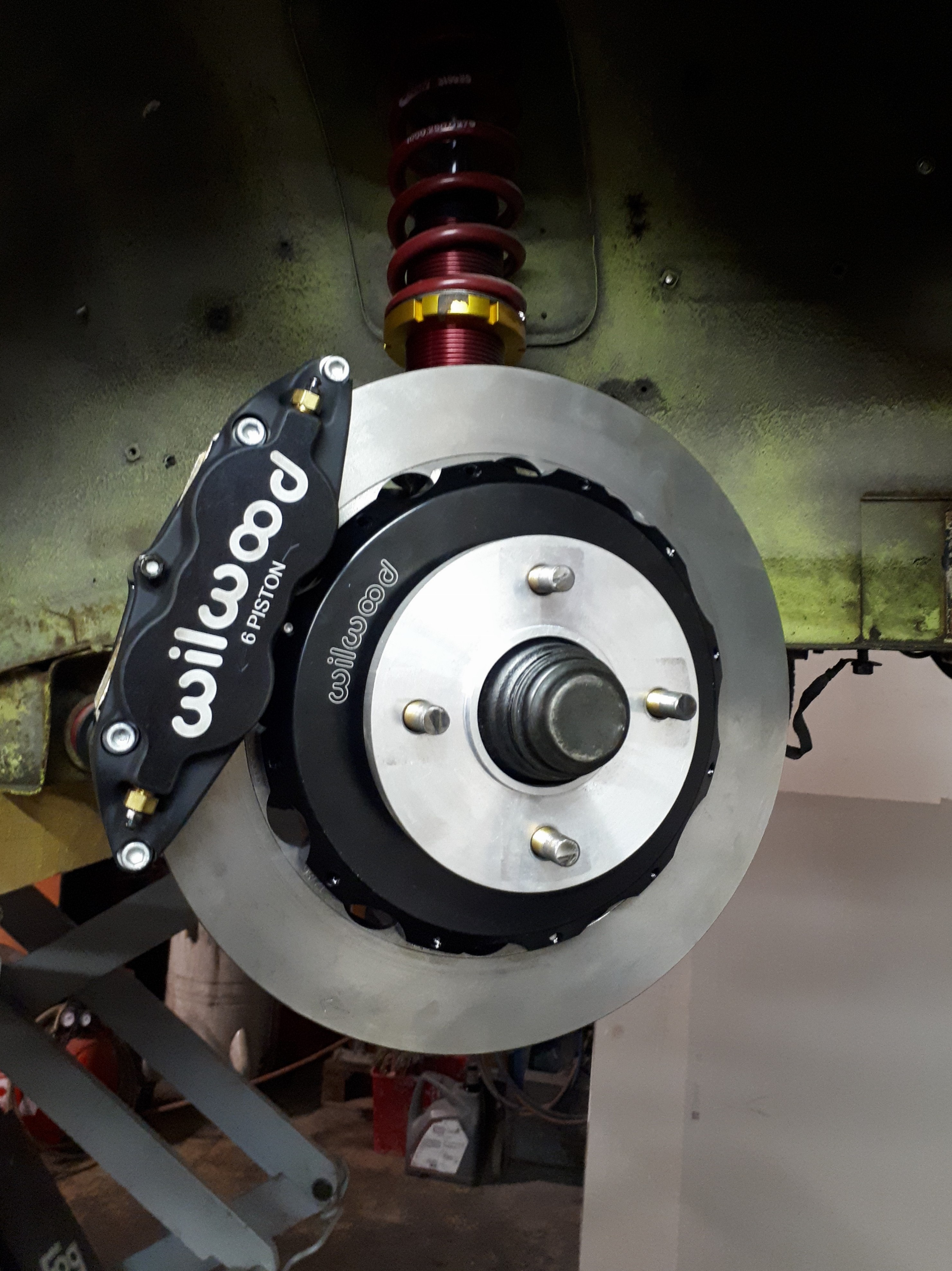

                Salut à tous, petite avancée ce week-end, gros freinage en Wilwood:
                Cliquez sur l'image pour la voir en taille réelle   Nom : 		image_34975.jpg  Affichages :	1  Taille :		1,77 Mo  ID : 			265947
                  Yes - ventilés et quelles dimensions ?
                  • #55
                    Diamètre 332mm épaisseur 32mm (13.06" et 1.25" ) --> réf 160-12786 et 160-12787
                    • #56
                      Envoyé par champfacp Voir le message
                      Ouf - c'est du très sérieux ça ! De mémoire je suis à 296/8 et 28.

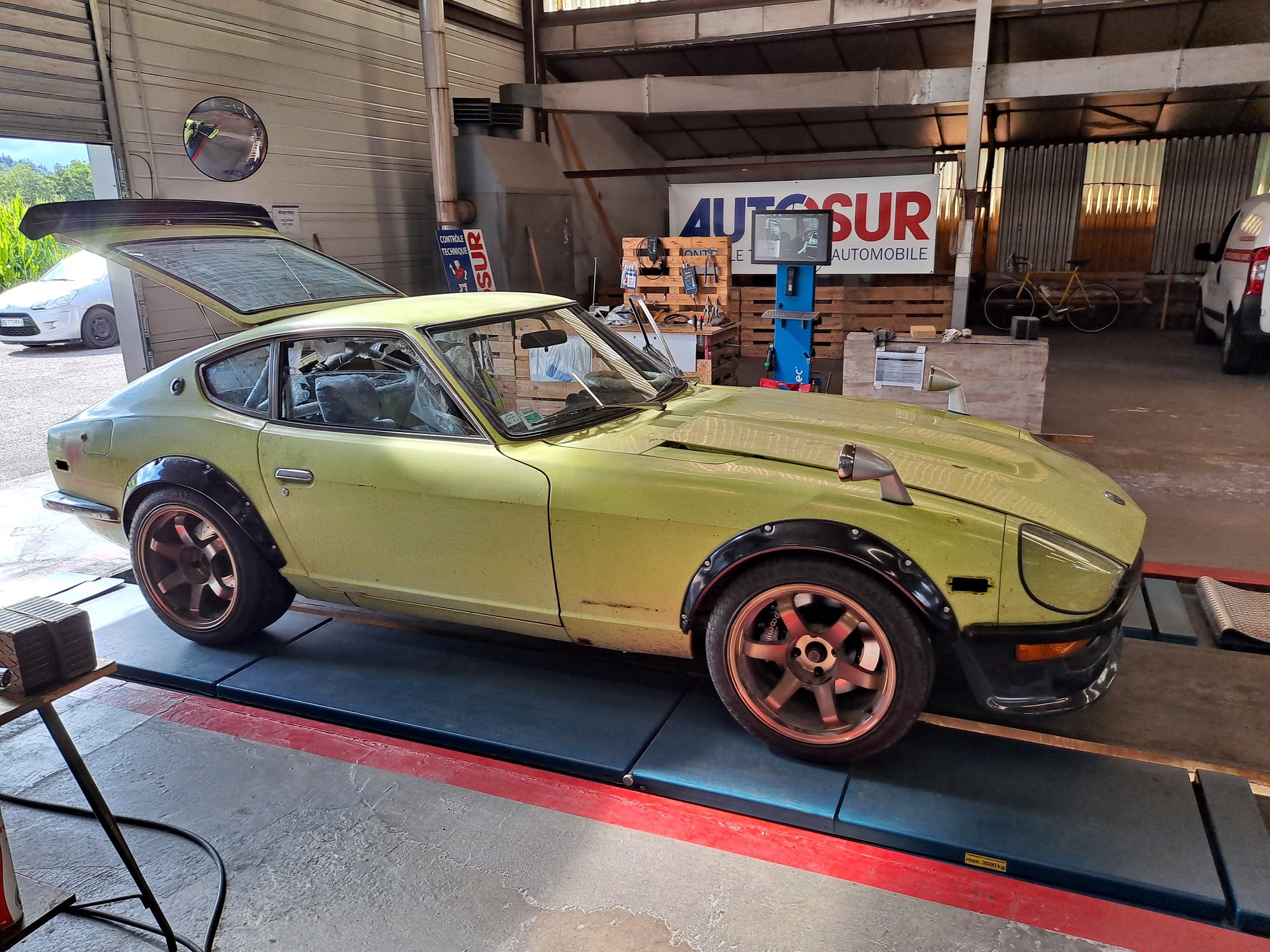

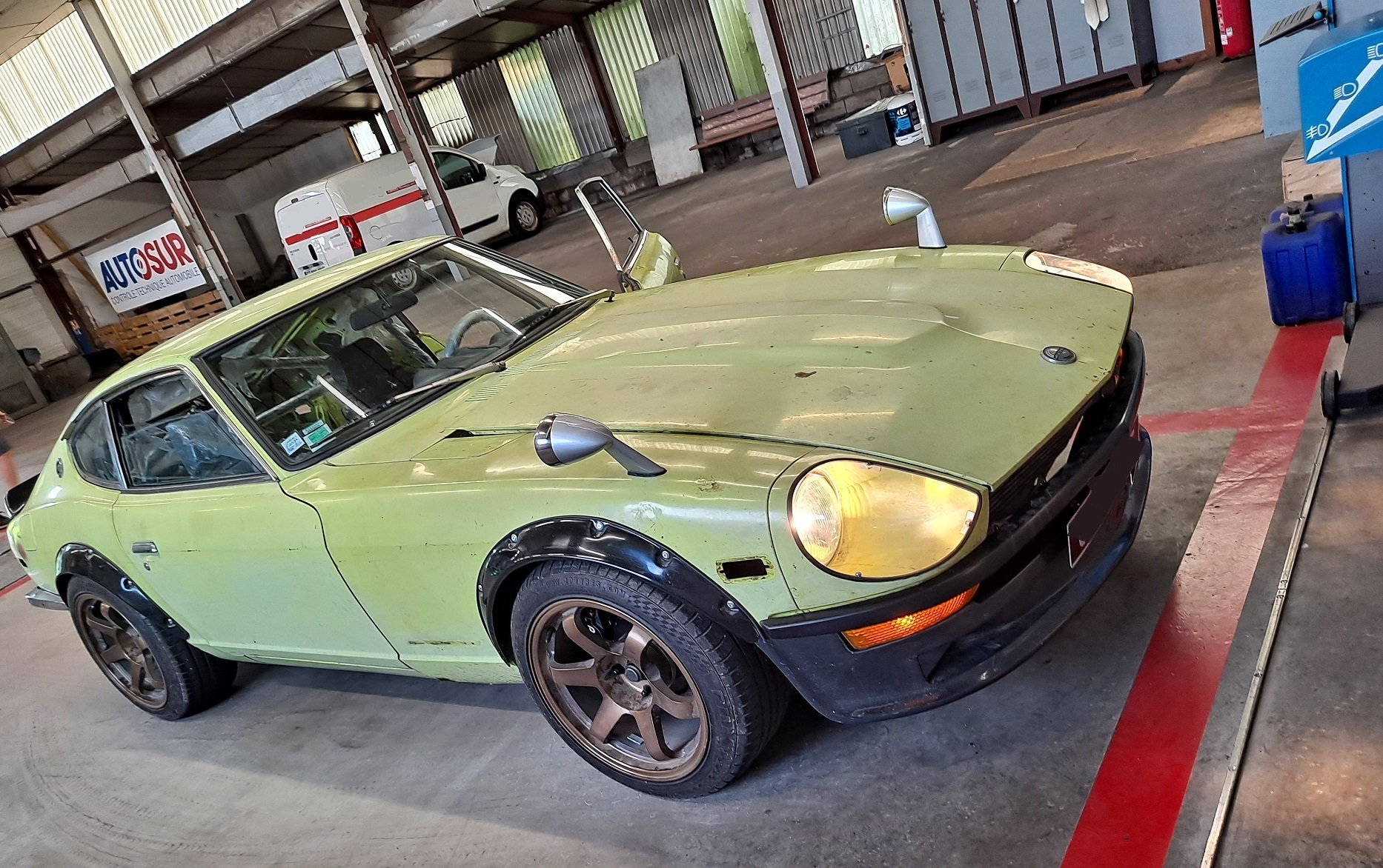

                          Petite avancées la semaine dernière:
Nom : 		20210806_165728-redim.jpg
Affichages :	430
Taille :		1,07 Mo
Nom : 		20210806_173505-redim.jpg
Affichages :	427
Taille :		801,4 Ko
                          CT validé!
