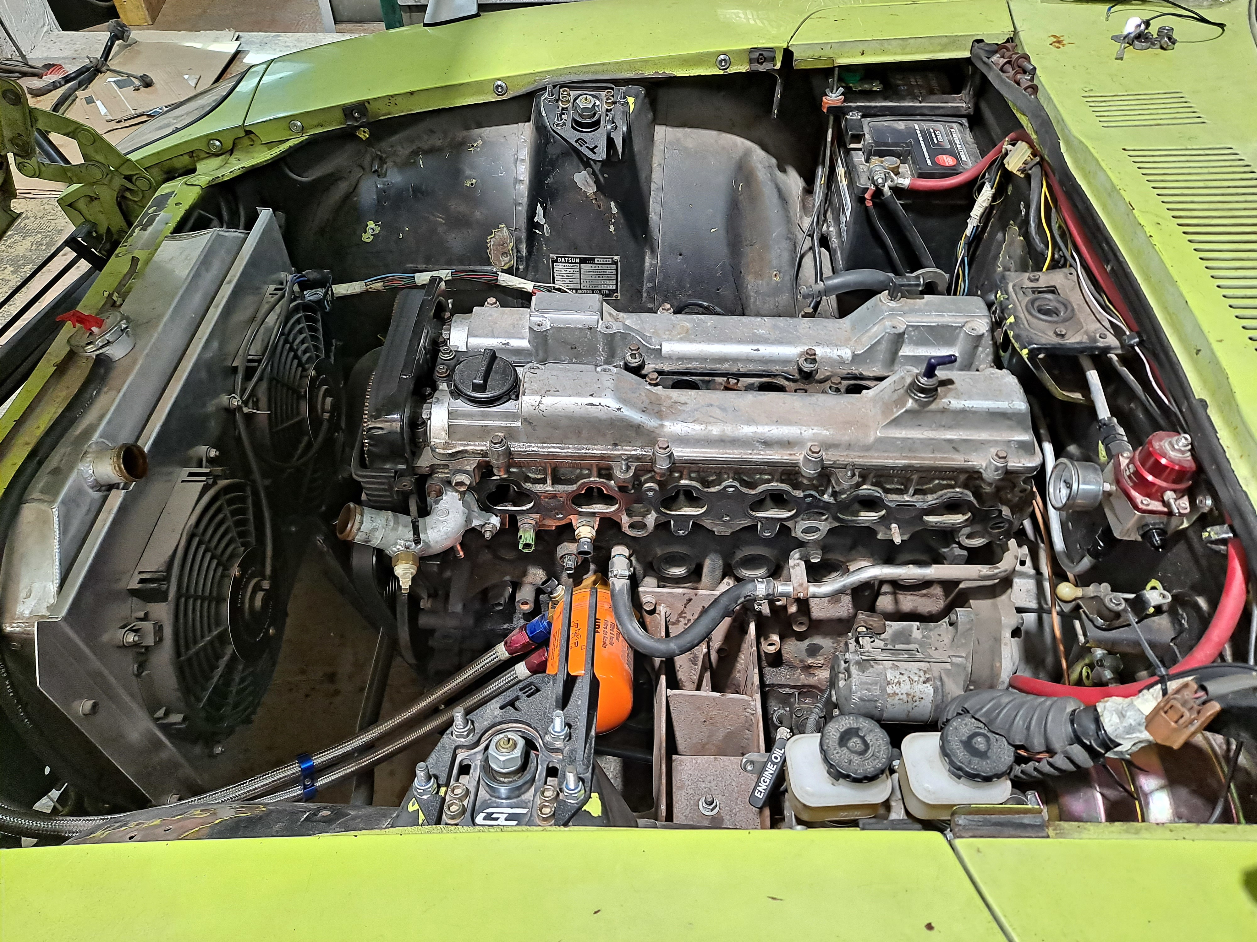

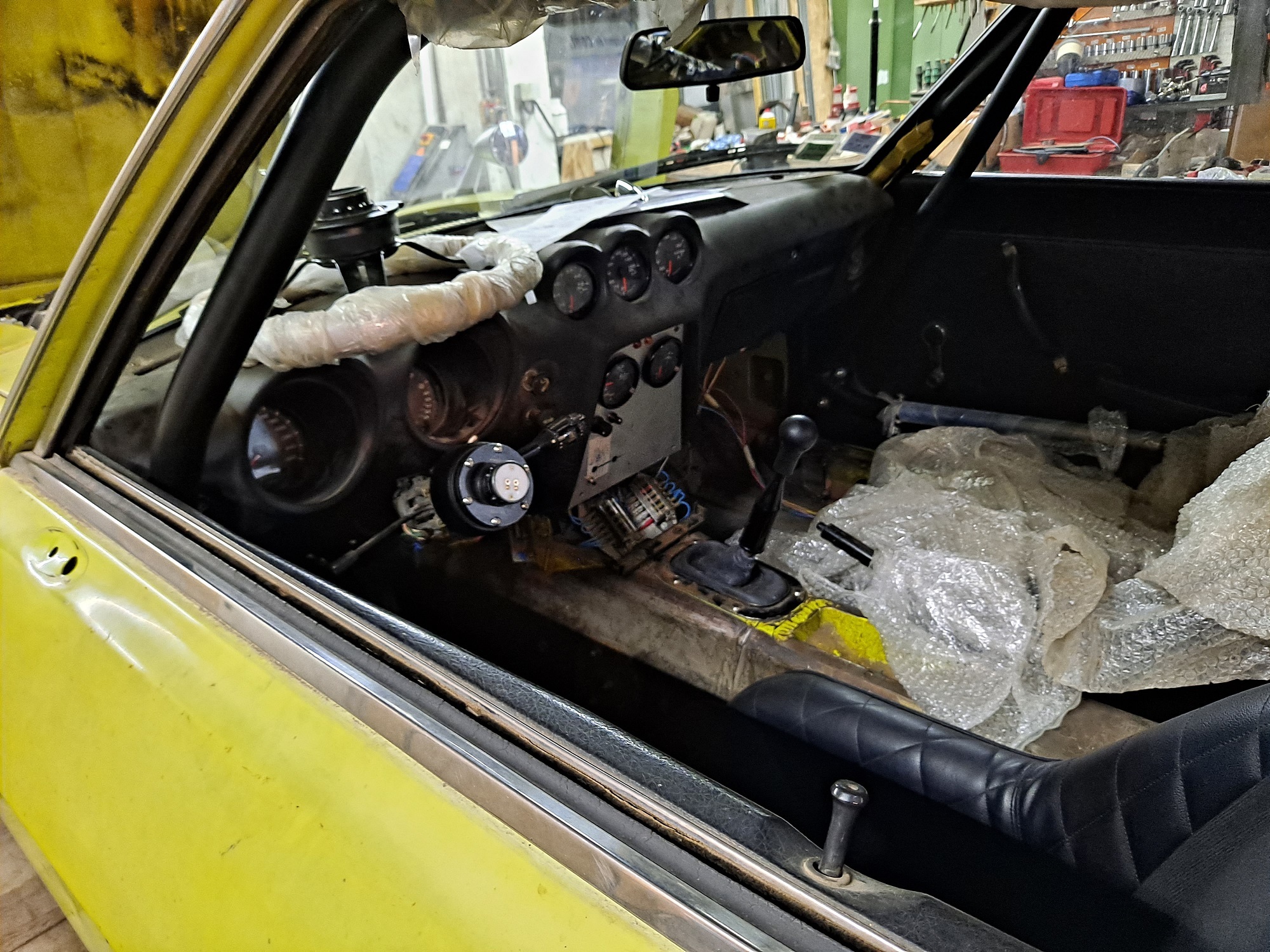

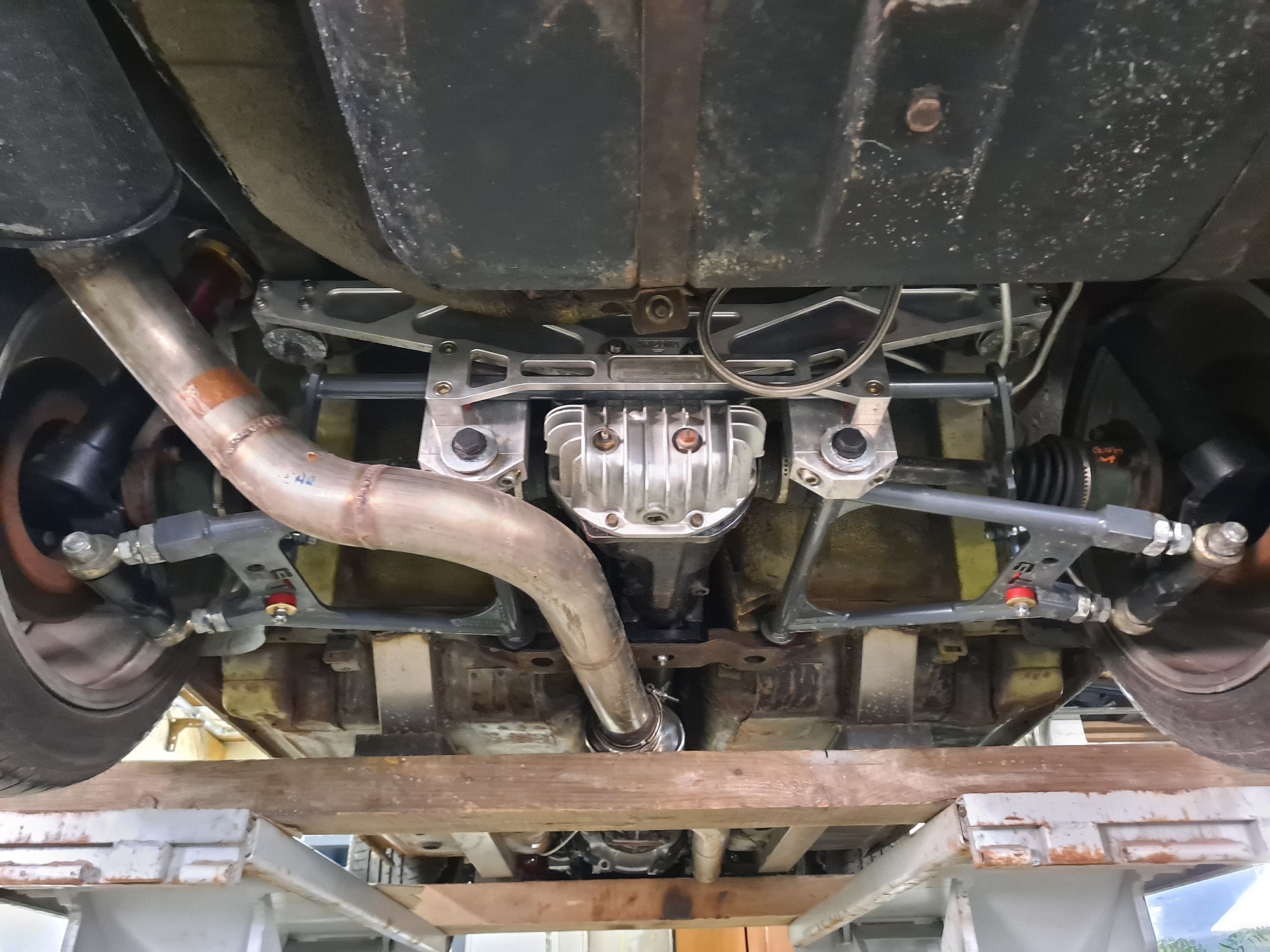

      • #65

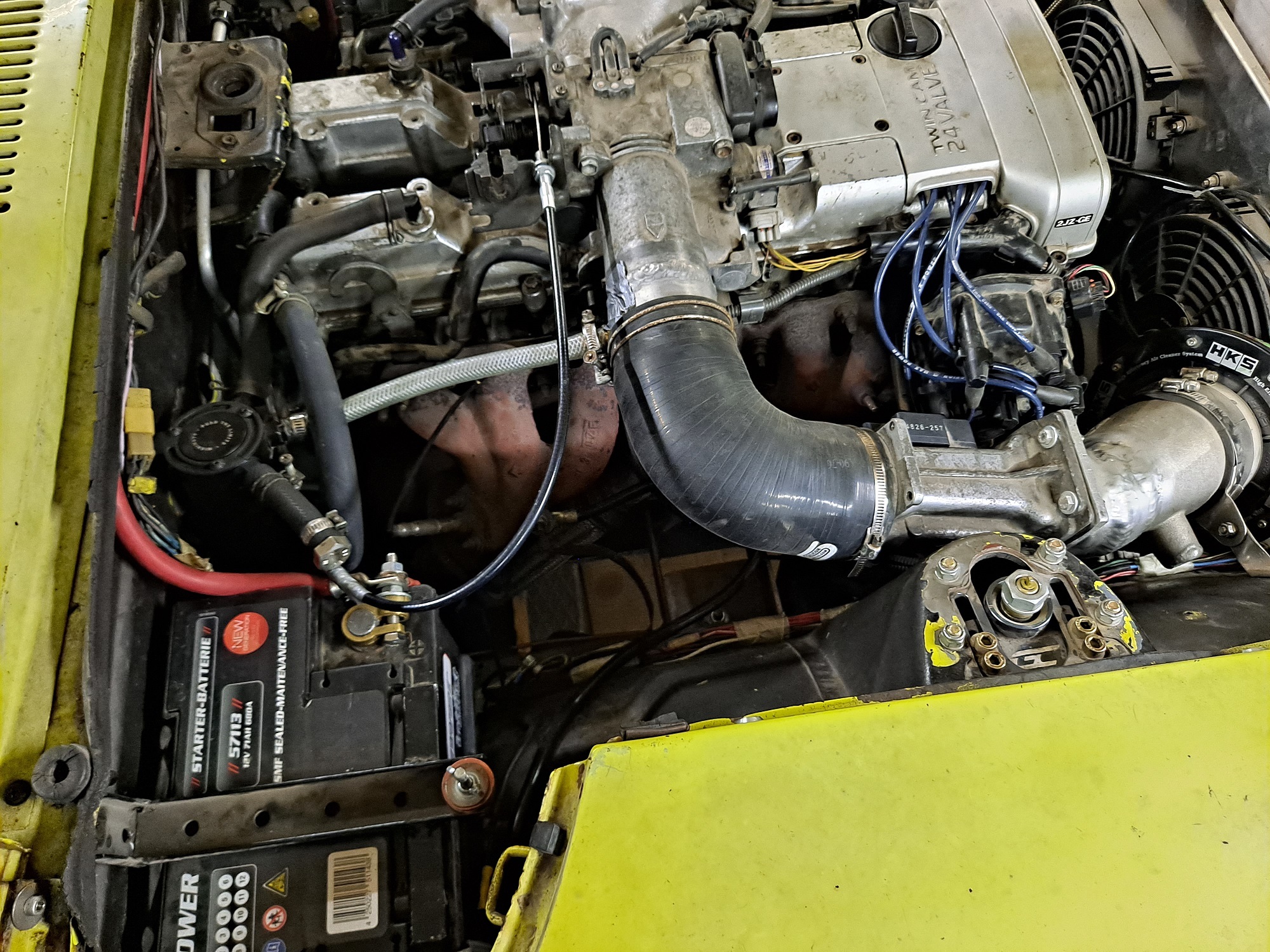

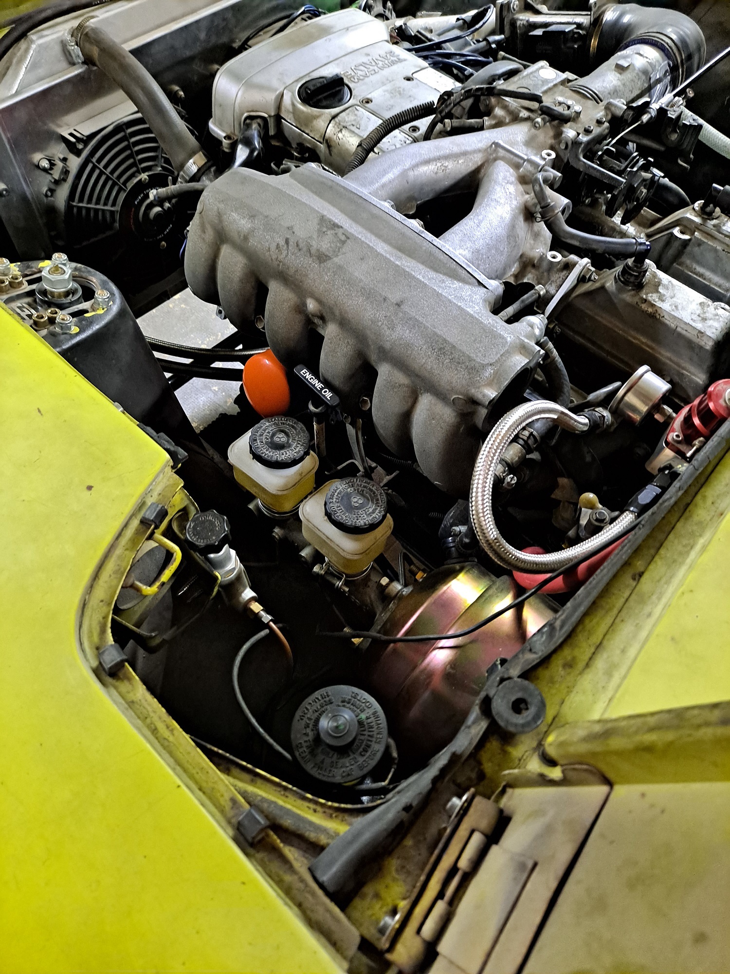

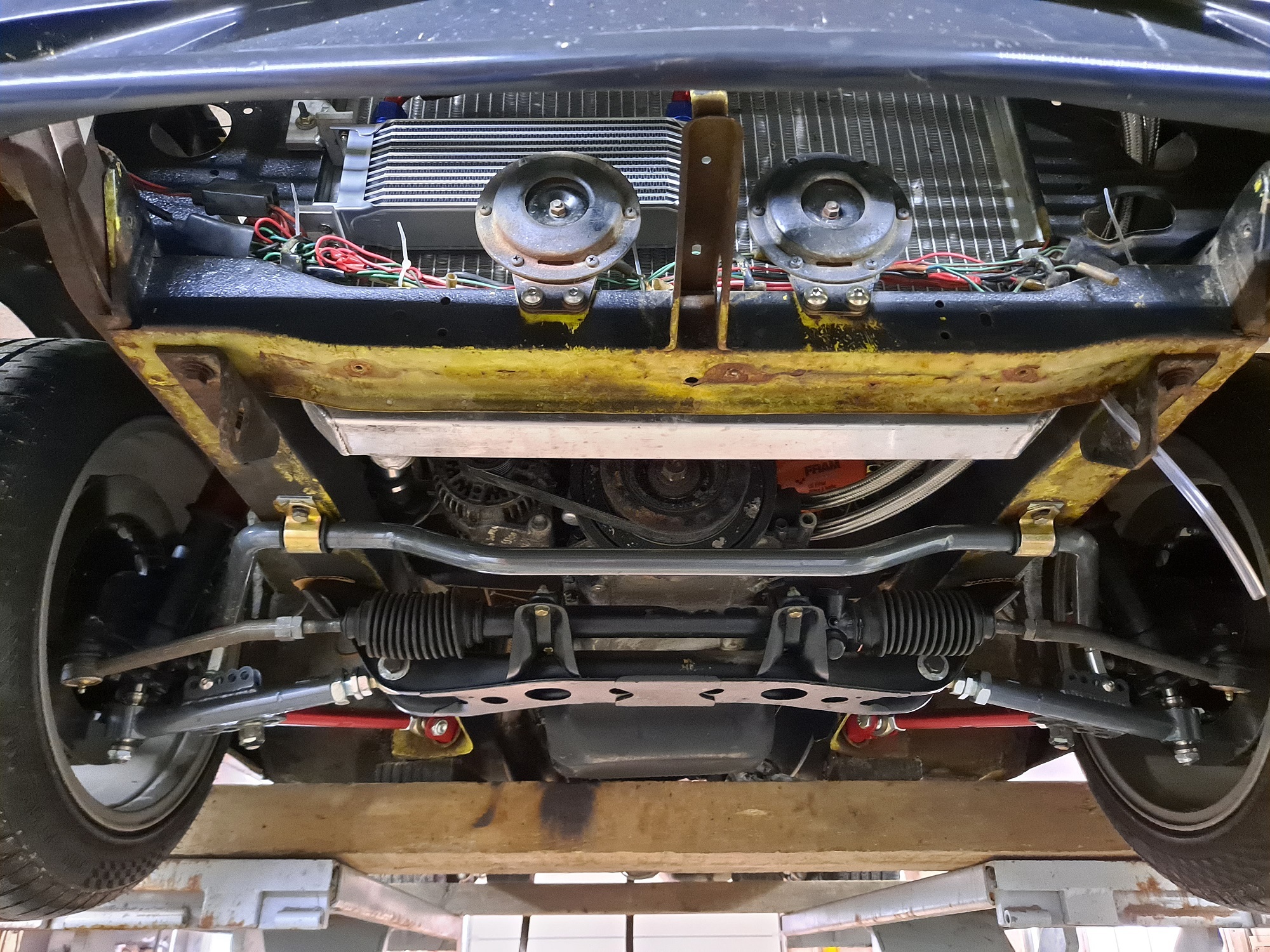

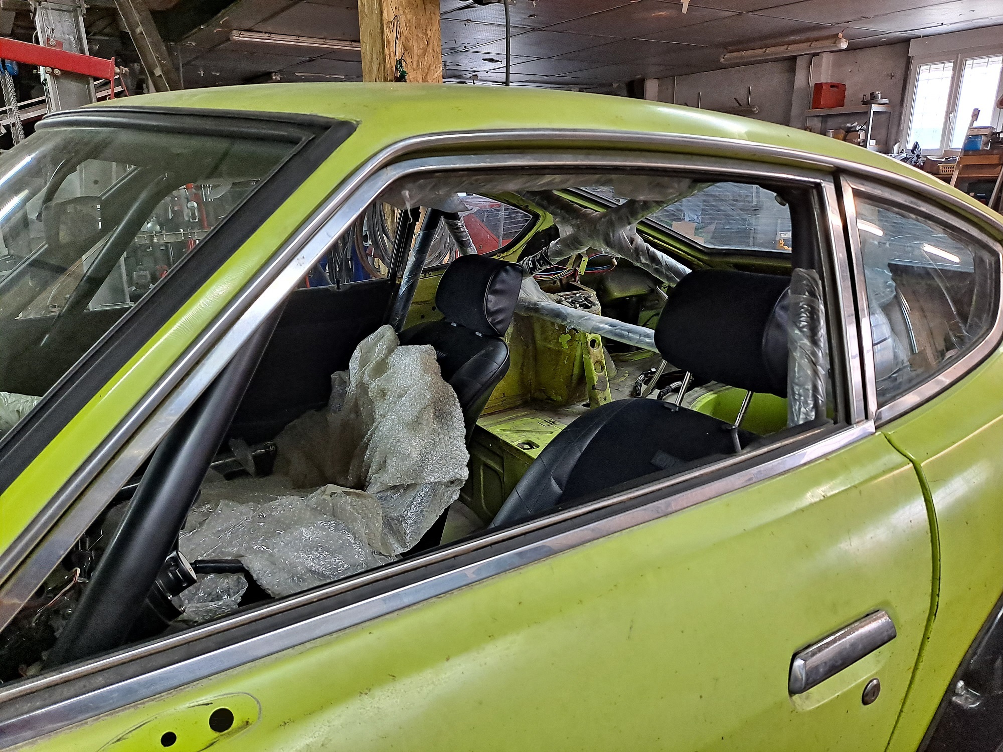

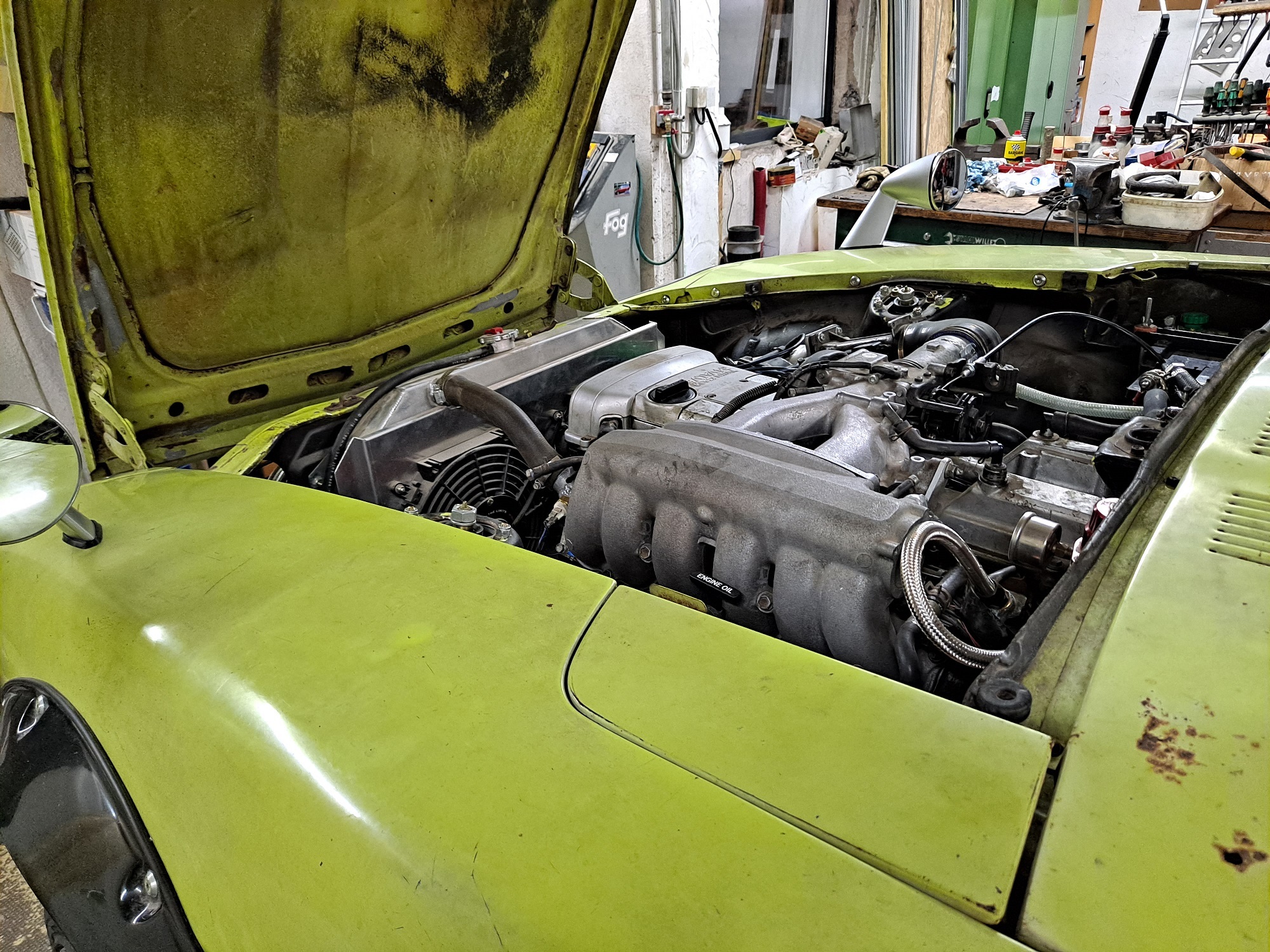

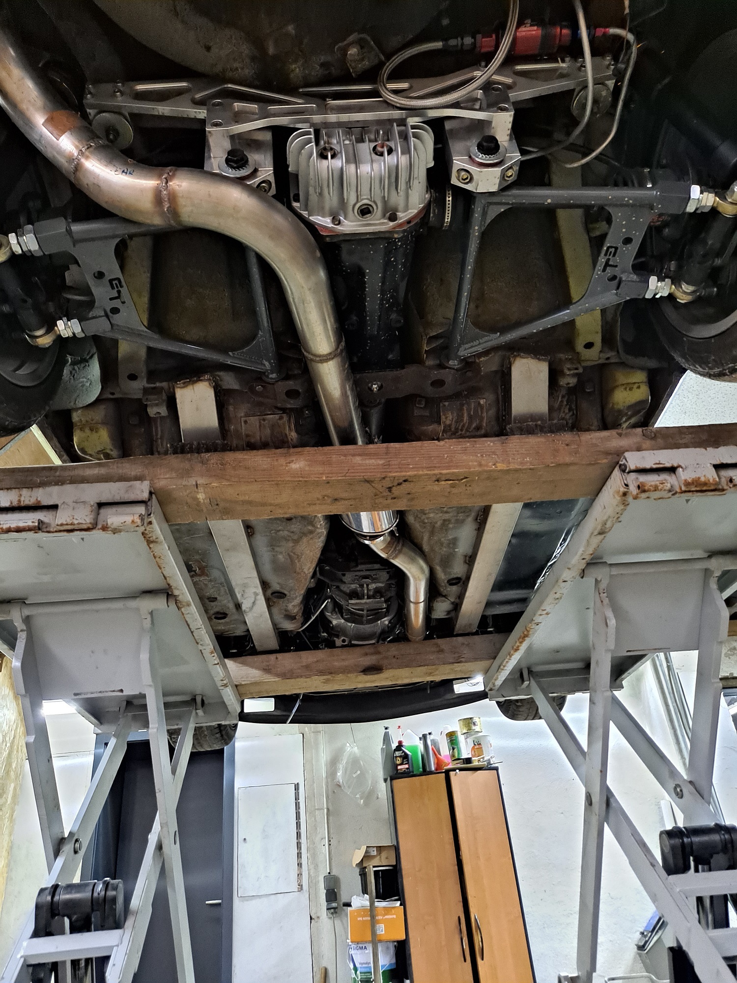

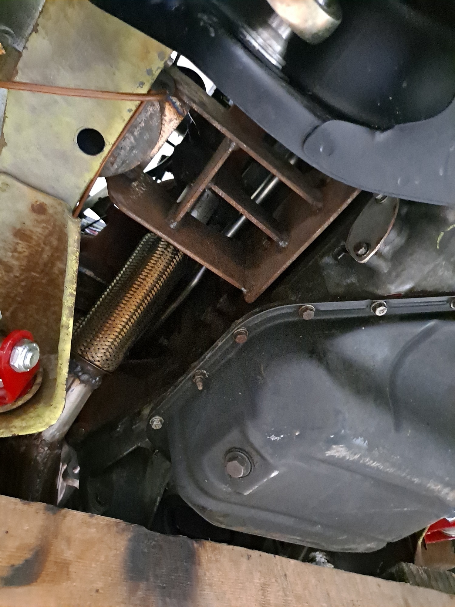

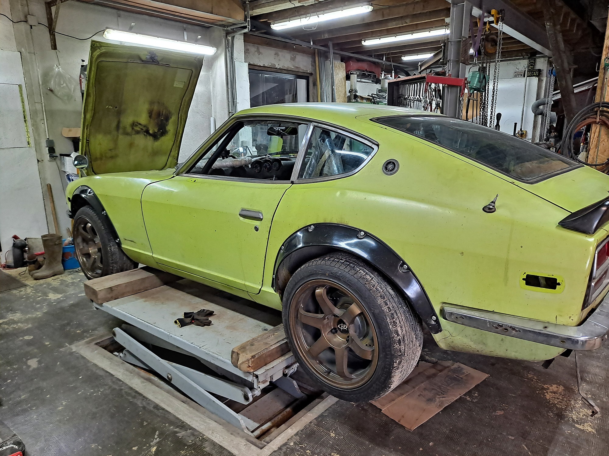

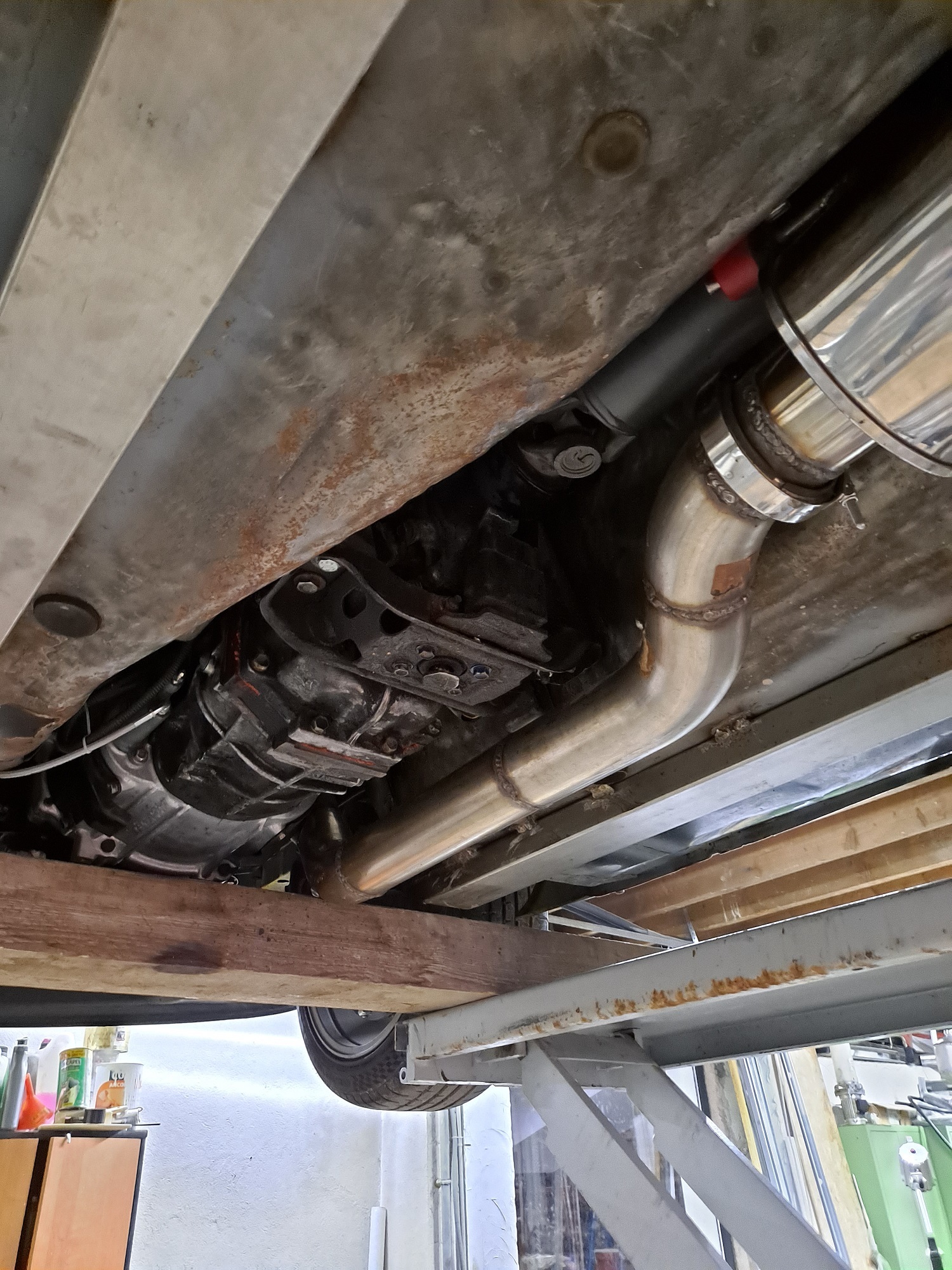

        Un petit tour d'horizon:
        Cliquez sur l'image pour la voir en taille réelle   Nom : 		20210815_171247.jpg  Affichages :	0  Taille :		1,15 Mo  ID : 			296299Cliquez sur l'image pour la voir en taille réelle   Nom : 		20210815_171254.jpg  Affichages :	0  Taille :		1,05 Mo  ID : 			296294Cliquez sur l'image pour la voir en taille réelle   Nom : 		20210815_171301.jpg  Affichages :	0  Taille :		1,11 Mo  ID : 			296293Cliquez sur l'image pour la voir en taille réelle   Nom : 		20210815_171305.jpg  Affichages :	0  Taille :		1,10 Mo  ID : 			296295Cliquez sur l'image pour la voir en taille réelle   Nom : 		20210815_171313.jpg  Affichages :	0  Taille :		1,29 Mo  ID : 			296290Cliquez sur l'image pour la voir en taille réelle   Nom : 		20210815_171320.jpg  Affichages :	0  Taille :		971,3 Ko  ID : 			296291Cliquez sur l'image pour la voir en taille réelle   Nom : 		20210815_171347.jpg  Affichages :	0  Taille :		1,06 Mo  ID : 			296298Cliquez sur l'image pour la voir en taille réelle   Nom : 		20210815_171358.jpg  Affichages :	0  Taille :		1,09 Mo  ID : 			296297
        Cliquez sur l'image pour la voir en taille réelle   Nom : 		20210815_171505.jpg  Affichages :	0  Taille :		1,17 Mo  ID : 			296301Cliquez sur l'image pour la voir en taille réelle   Nom : 		20210815_171515.jpg  Affichages :	0  Taille :		1,07 Mo  ID : 			296300Cliquez sur l'image pour la voir en taille réelle   Nom : 		20210815_171524.jpg  Affichages :	0  Taille :		984,8 Ko  ID : 			296302Cliquez sur l'image pour la voir en taille réelle   Nom : 		20210815_171540.jpg  Affichages :	0  Taille :		1,04 Mo  ID : 			296303Cliquez sur l'image pour la voir en taille réelle   Nom : 		20210815_171549.jpg  Affichages :	0  Taille :		1,03 Mo  ID : 			296304Cliquez sur l'image pour la voir en taille réelle   Nom : 		20210815_171605.jpg  Affichages :	0  Taille :		1,17 Mo  ID : 			296305Cliquez sur l'image pour la voir en taille réelle   Nom : 		20210815_171612.jpg  Affichages :	0  Taille :		1,01 Mo  ID : 			296307Cliquez sur l'image pour la voir en taille réelle   Nom : 		20210815_171622.jpg  Affichages :	0  Taille :		889,1 Ko  ID : 			296306
        -les supports moteurs sont maison, un peu gros... (inspiré d'une discussion du forum US HybridZ)
        -les supports de boite aussi, mais la traverse / silentbloc toy est conservée
        -arbre sur mesure de chez driveshaftshop, commandé après X mesures
        -faisceau électrique origine fortement modifié, pas encore regainé
        -faisceau moteur origine toy, inspiré du sujet de diz9 pour les relais / fusibles
        -moteur stock
        -échappement maison,collecteur origine toy, passage un peu bas d'ailleurs, ça frotte de temps en temps!
        -kit aeromotive phantom stealth, pompe dans le résérvoir
        -trains T3, freins AV wilwood, kit frein AR silvermine stage 4
        -diff R200 avec CLSD Nissan
        -DAE de clio adaptée
        -instrum speedhut
        -arceau safety device
        -... j'en oublie
        La partie estéthique est volontairement mise de coté, il faut d'abord fiabiliser la mécanique.
        Dernière modification par champfacp, 17 août 2021, 10h25.

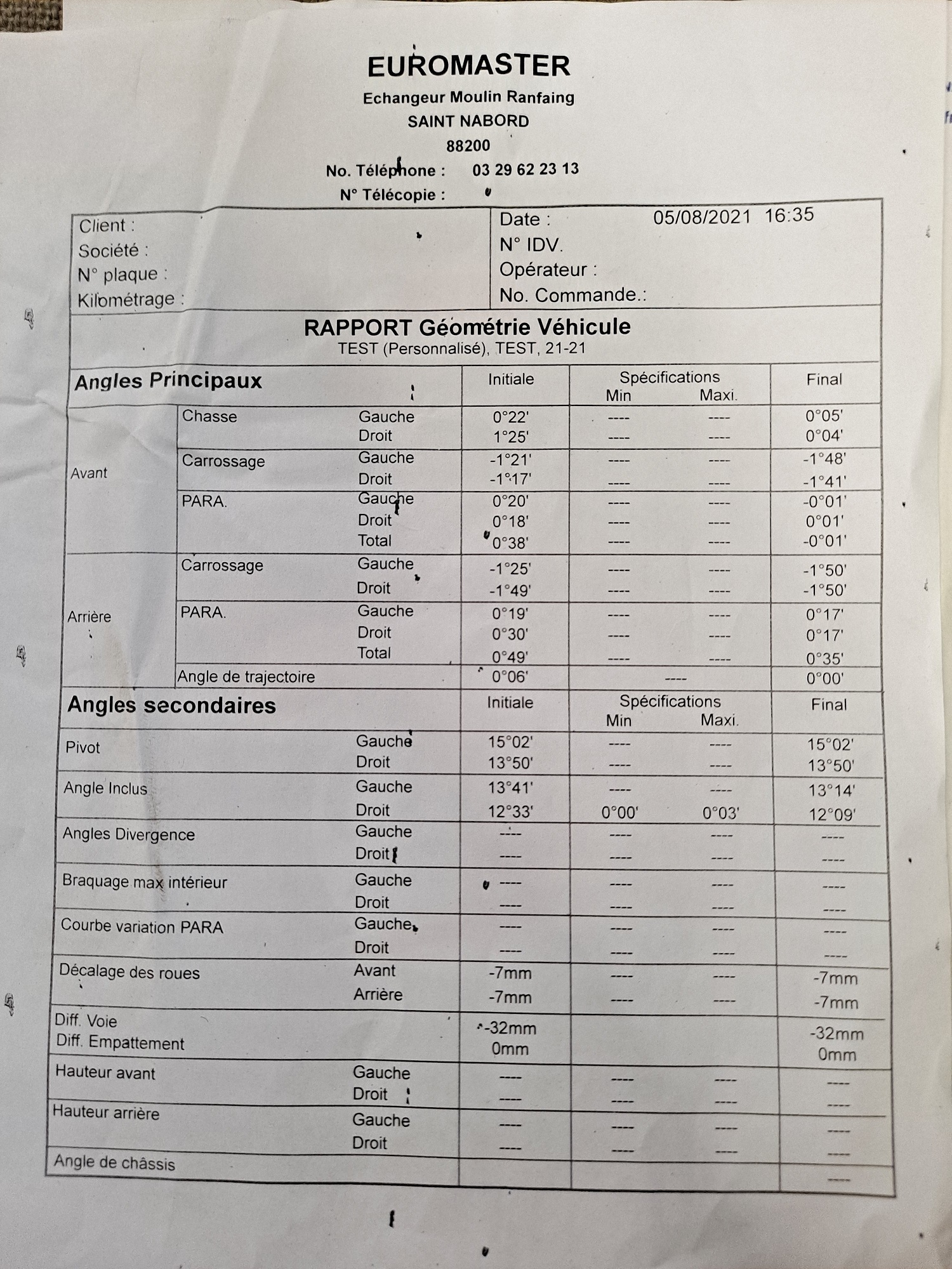

            • #69
              J'ai pris le rapport du para en photo:
Nom : 		20210817_173459.jpg
Affichages :	459
Taille :		986,2 Ko
              Pour le moment je n'ai pas analysé les valeurs, mais au feeling c'étais plus agréable en rentrant
              • Triangulé
                Triangulé a commenté
                ok merci.
                A priori tu n'as pas assez de chasse a l'avant, tu as quoi comme hauteur sous la voiture ?
                D'origine la chasse doit être autour de 2.5° ce qui est déjà faible.
                on voit sur tes photos que ta roue avant est plutôt dans l'arrière du passage de roue alors qu'elle devrait être le plus en avant possible, presque a lécher le spoiler.
                Sur un MC pherson tout simple, mettre plus de la chasse te permet de récupérer du carrossage quand tu tournes et pas en ligne droite.
                de plus ça te donne du rappel au volant lorsque la voiture glisse et surtout ça la stabilise en ligne droite sinon elle a tendance a "flotter" et suivre trop le dessin de la route.
                faudrait que tu mettes au moins 4° de chasse, déplaçant tes triangles avant (des bras on va dire) vers l'avant de la voiture.
                De mon côté j'ai mis un poil plus de pince devant. mais derrière on est pareil. ça la stabilise bien a l'accélération et au freinage.
                Tu verras si tu n'as pas besoin de mettre un peu plus de carrossage en fonction de tes appuis en virage.
                j'ai -1° a l'avant et je pourrais un mettre un chouil de plus en routier. A voir sur circuit.
                attention aux gros pneus a l'avant car les roulements de roues sont vraiment petit petit.
                tes barres stab sont réglables je crois ?
                Dernière modification par Triangulé, 19 août 2021, 16h38.

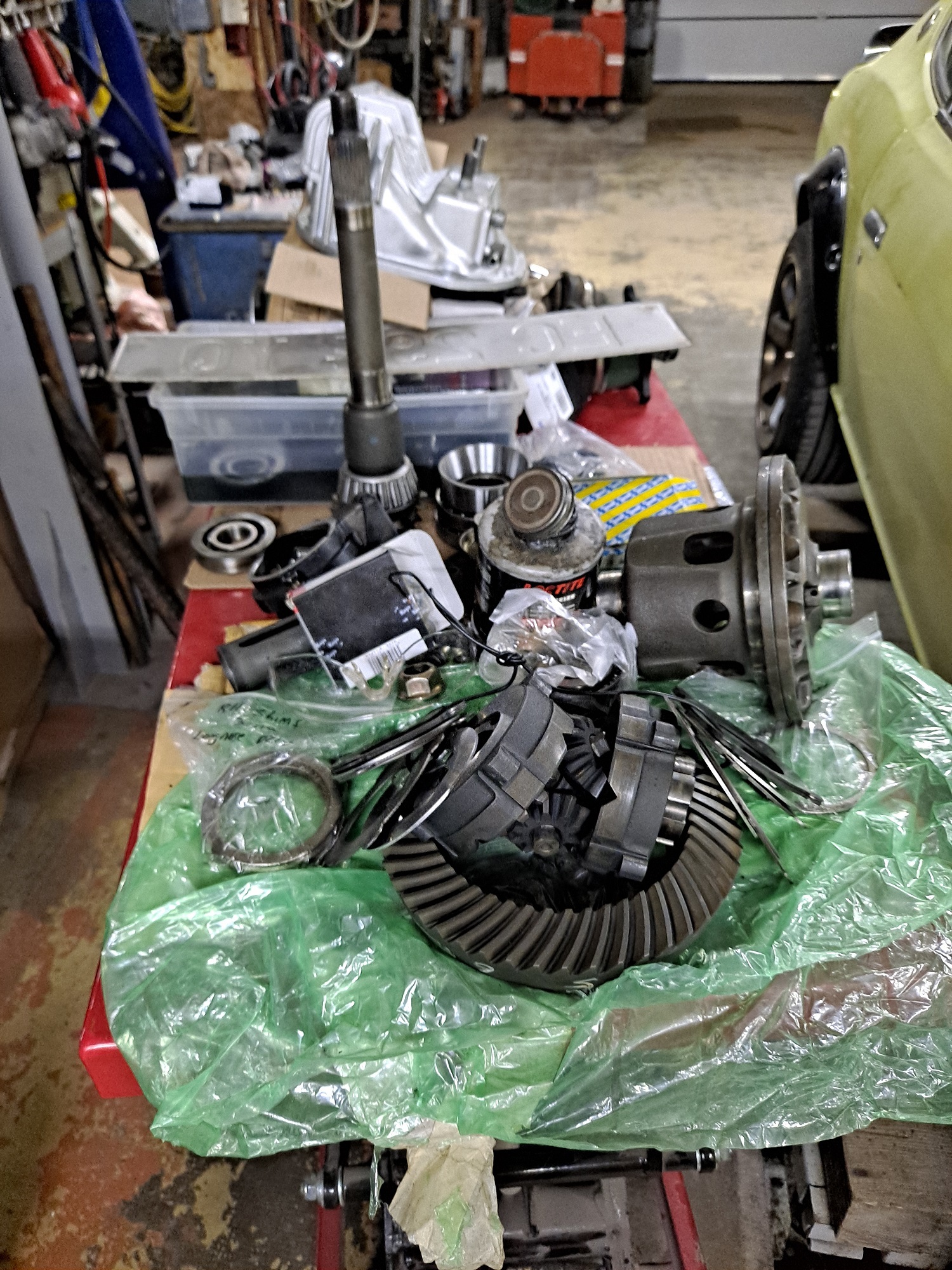

            • #70
              Oui Triangulé la barre stab avant est réglable, et pour le moment y en a pas à l'arrière

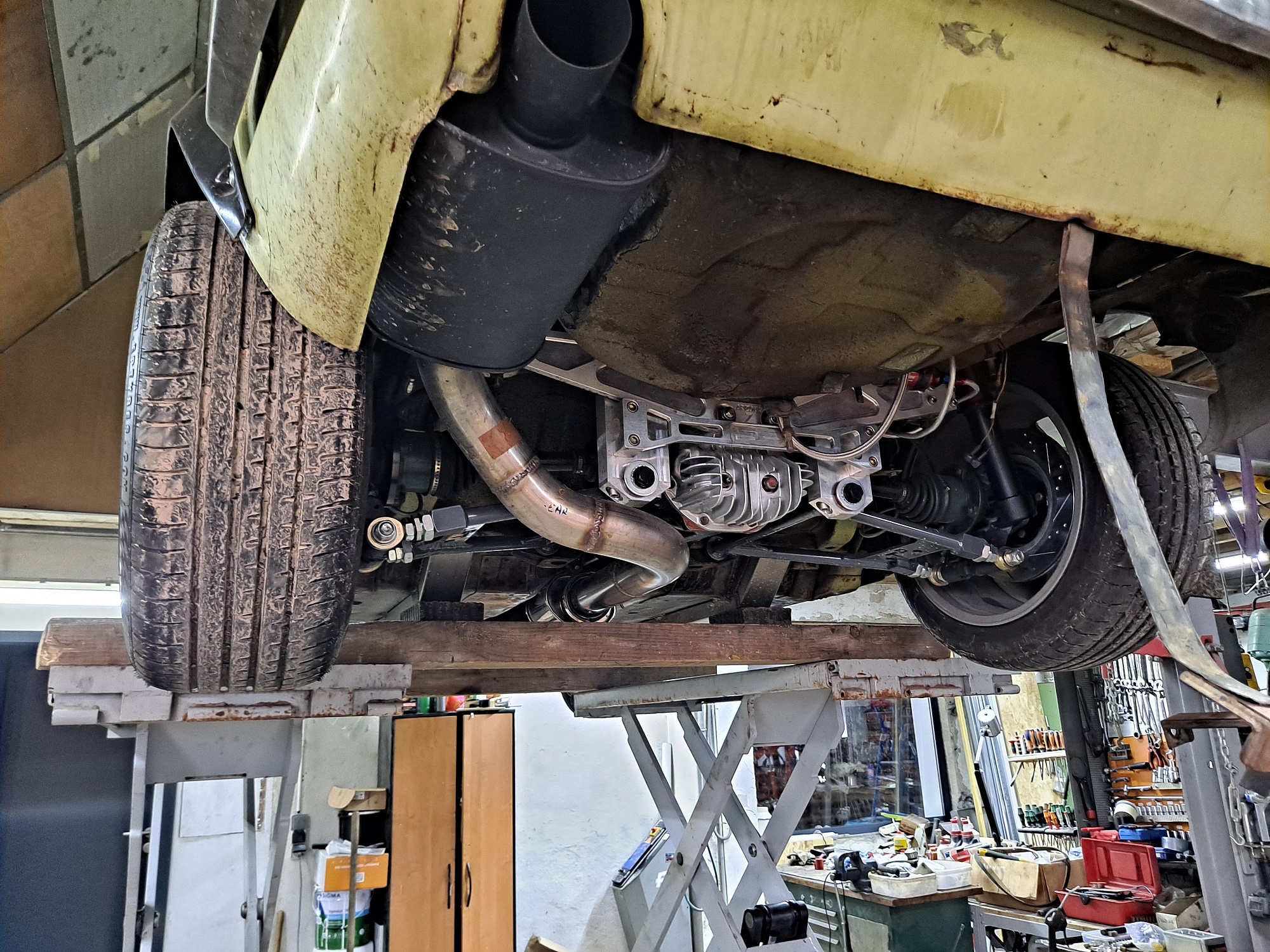

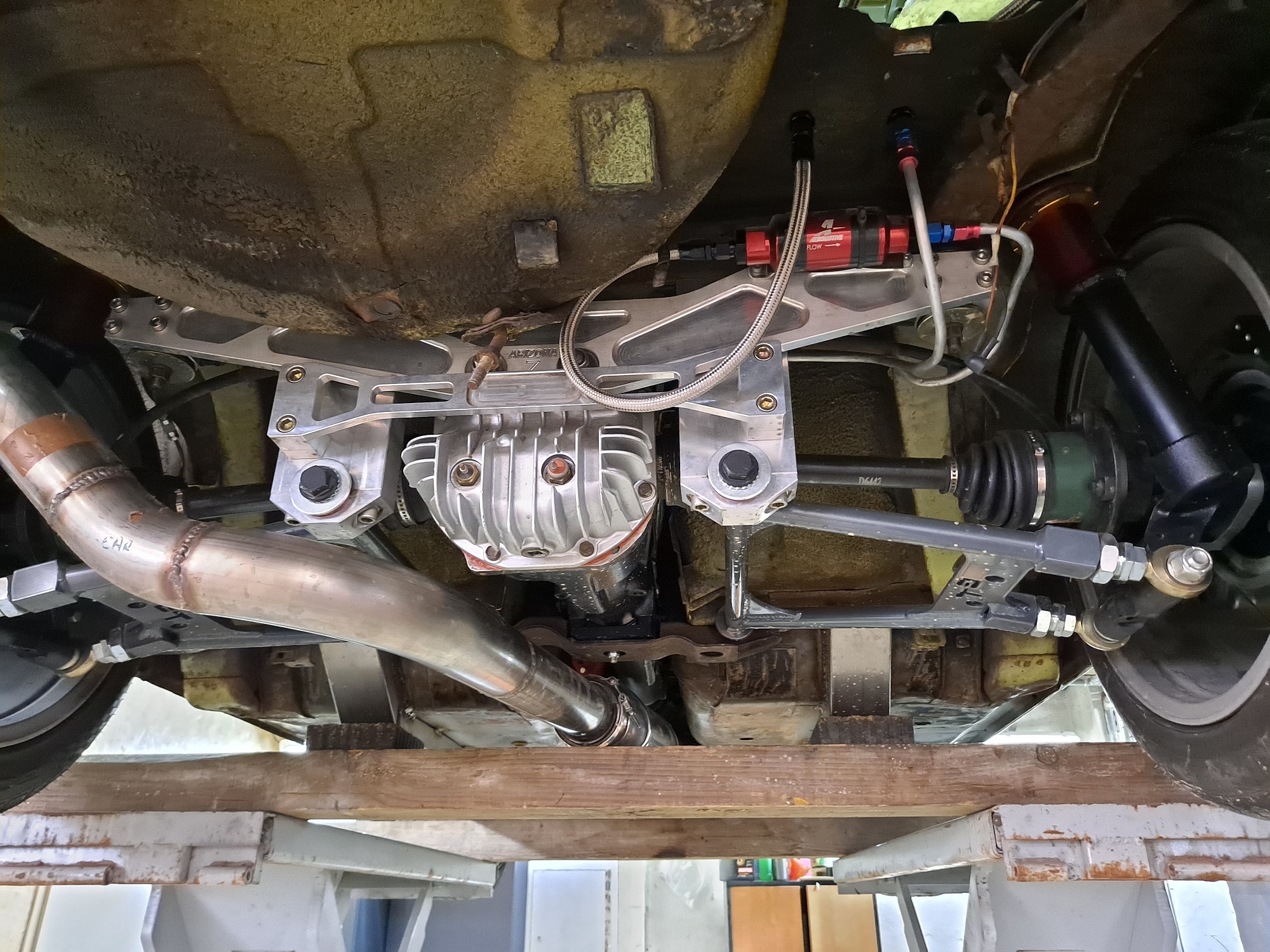

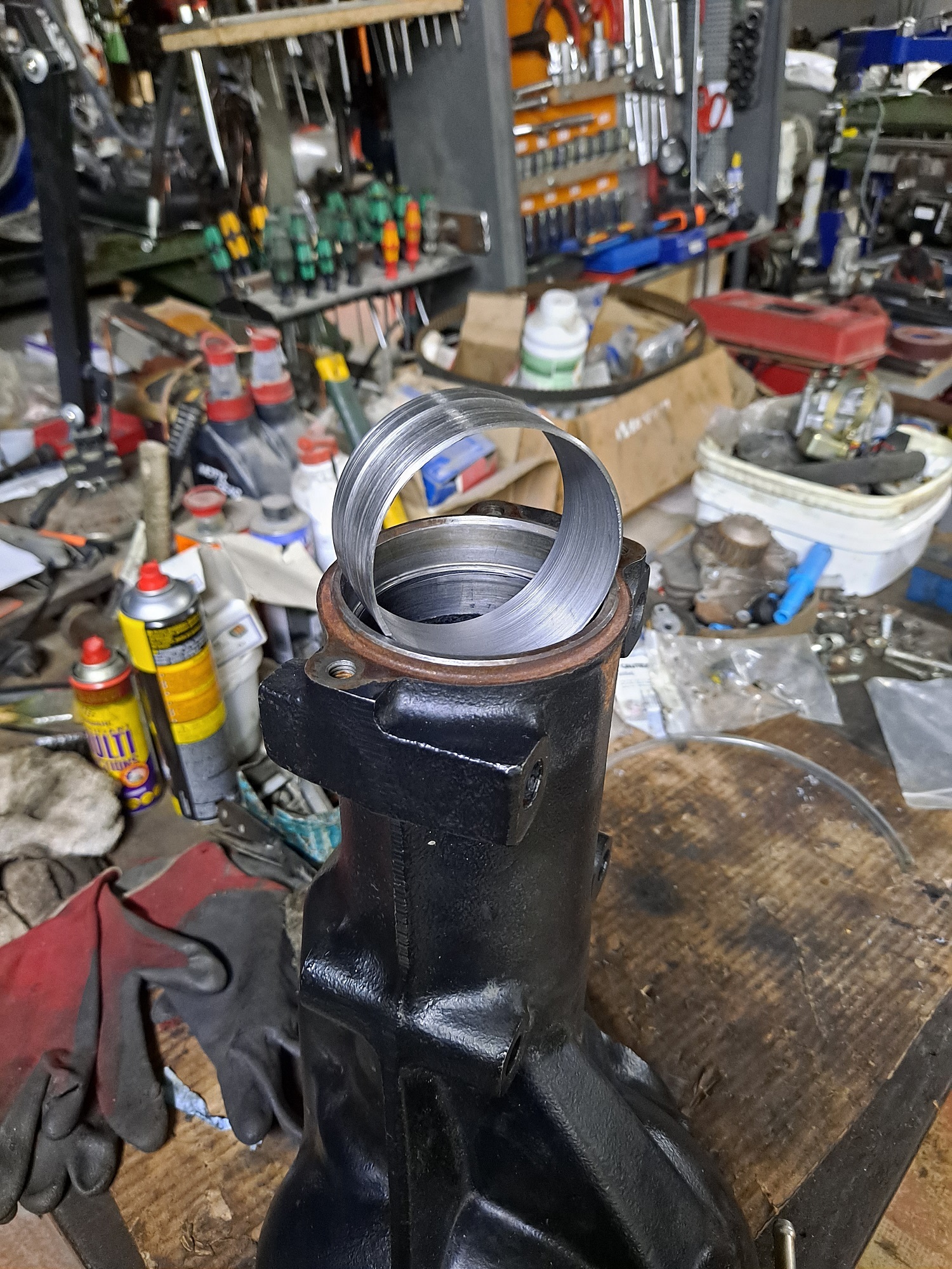

              En ce moment, chirurgie cardiaque du pont, changement du couple conique.
Nom : 		20211006_192427.jpg
Affichages :	463
Taille :		1,06 Mo
              Le roulement KOYO 83601A étant compliqué à trouver à prix raisonnable, j'ai usiné une bague pour mettre un autre roulement... (je passe d'un diamètre 73 à 70mm)
Nom : 		20211006_192422.jpg
Affichages :	420
Taille :		1,09 Mo
              Ca avance ​​​​​​​

                  • #73
                    Hopla le pont est remonté, après passage par un spécialiste boite et pont, pour le réglage du couple conique.
                    Gros changement, en mieux!

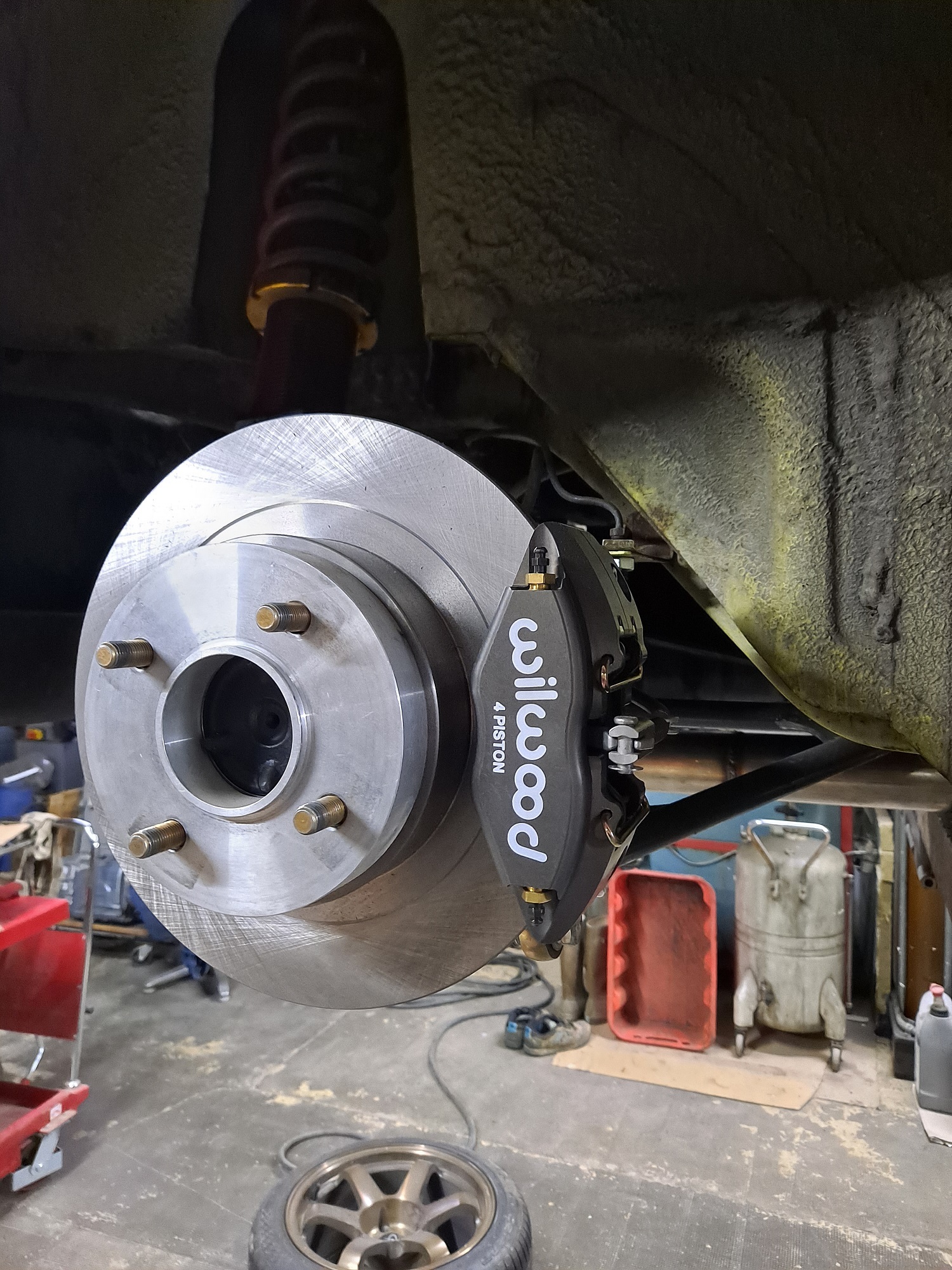

                    J'ai aussi changé les freins arrière, pour la facilité d'entretien / purge, et pour que le frein à main fonctionne
                    Cliquez sur l'image pour la voir en taille réelle   Nom : 		20220129_164721.jpg  Affichages :	0  Taille :		1,03 Mo  ID : 			302196

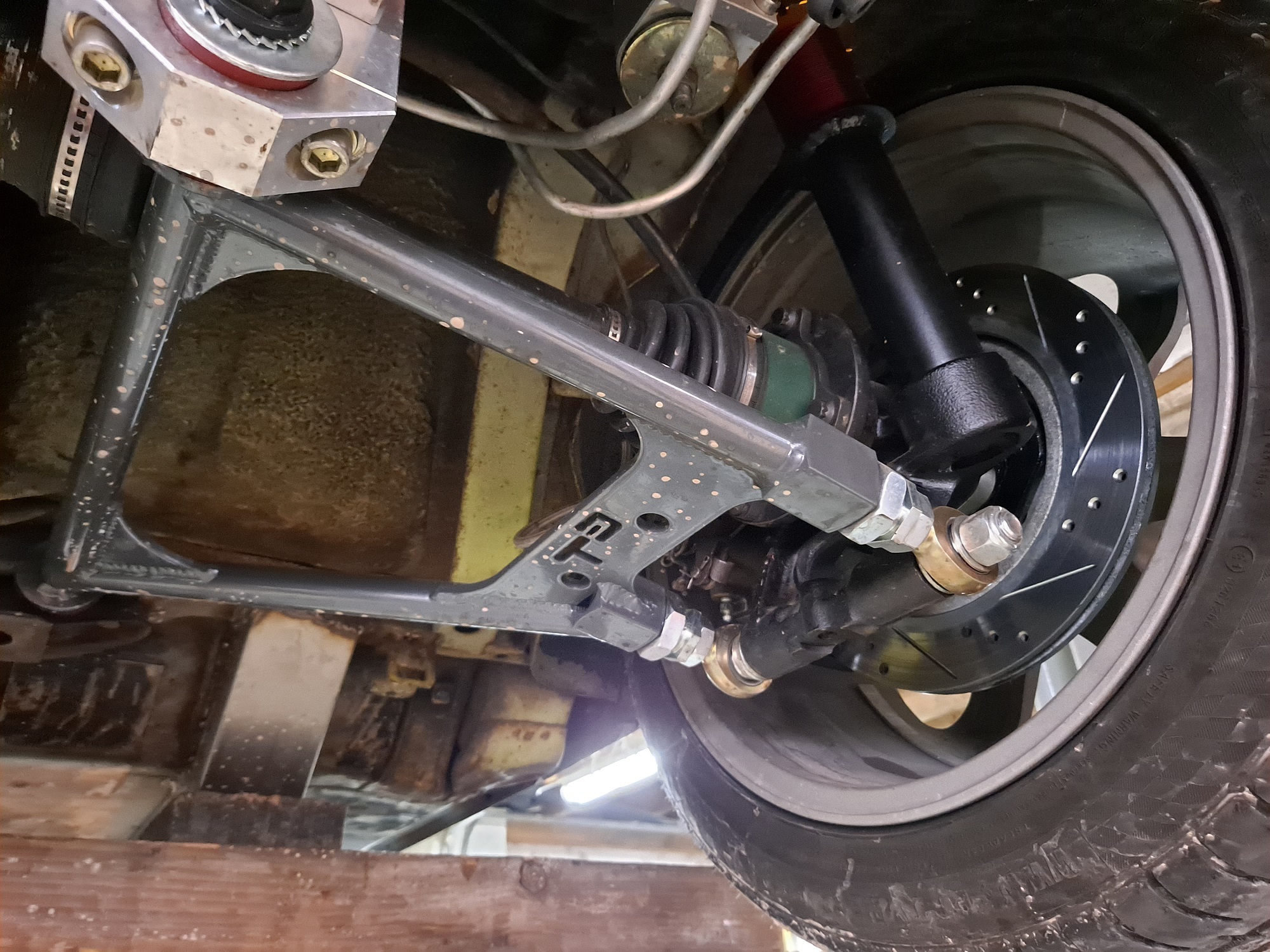

                    • #74

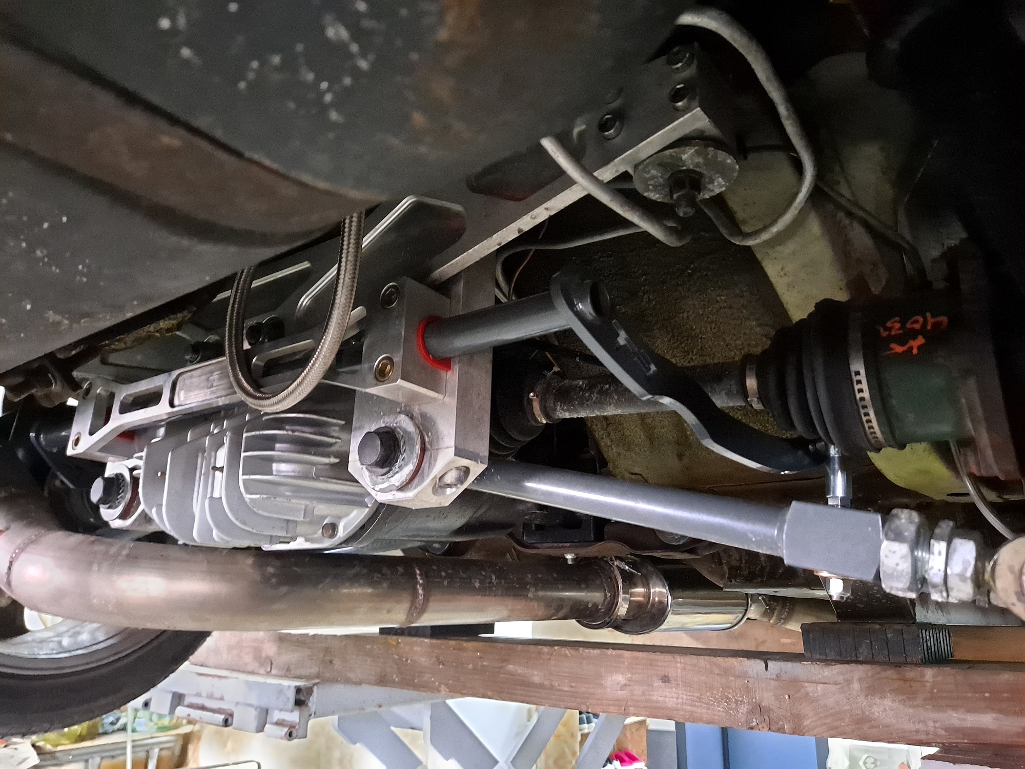

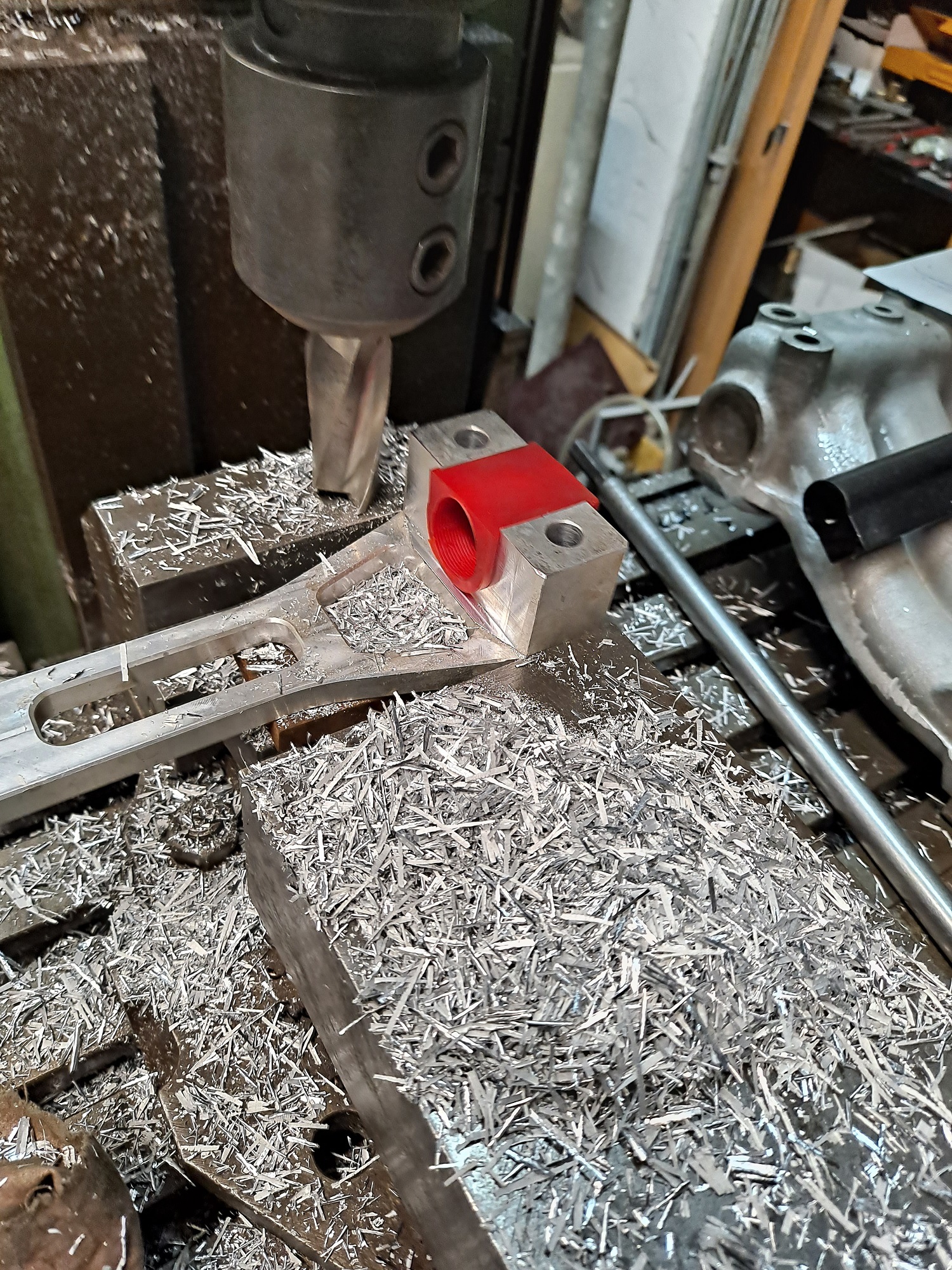

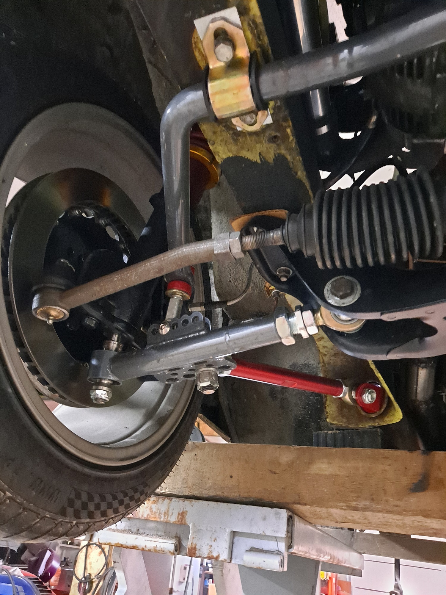

                      Un peu de neuf, pose de la barre stab arrière T3:
Nom : 		20220511_174311.jpg
Affichages :	301
Taille :		965,2 Ko
ID : 			303548Cliquez sur l'image pour la voir en taille réelle
Nom : 		20220511_174304.jpg
Affichages :	298
Taille :		1 019,5 Ko
                      Non sans adaptations sur le support AZC...
Nom : 		20220510_194323.jpg
Affichages :	320
Taille :		1,27 Mo
ID : 			303550Cliquez sur l'image pour la voir en taille réelle
Nom : 		20220510_194318.jpg
Affichages :	285
Taille :		1,36 Mo

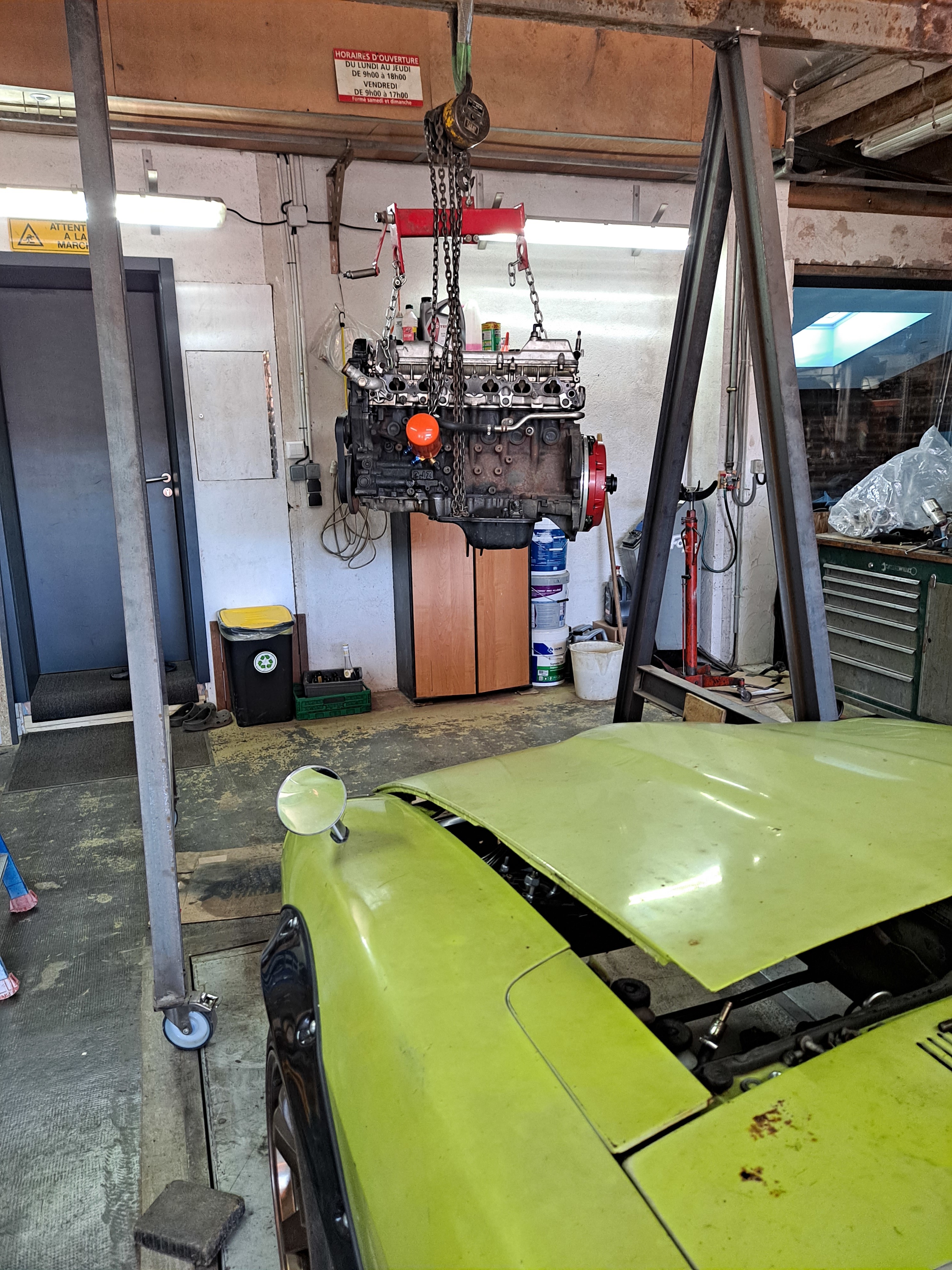

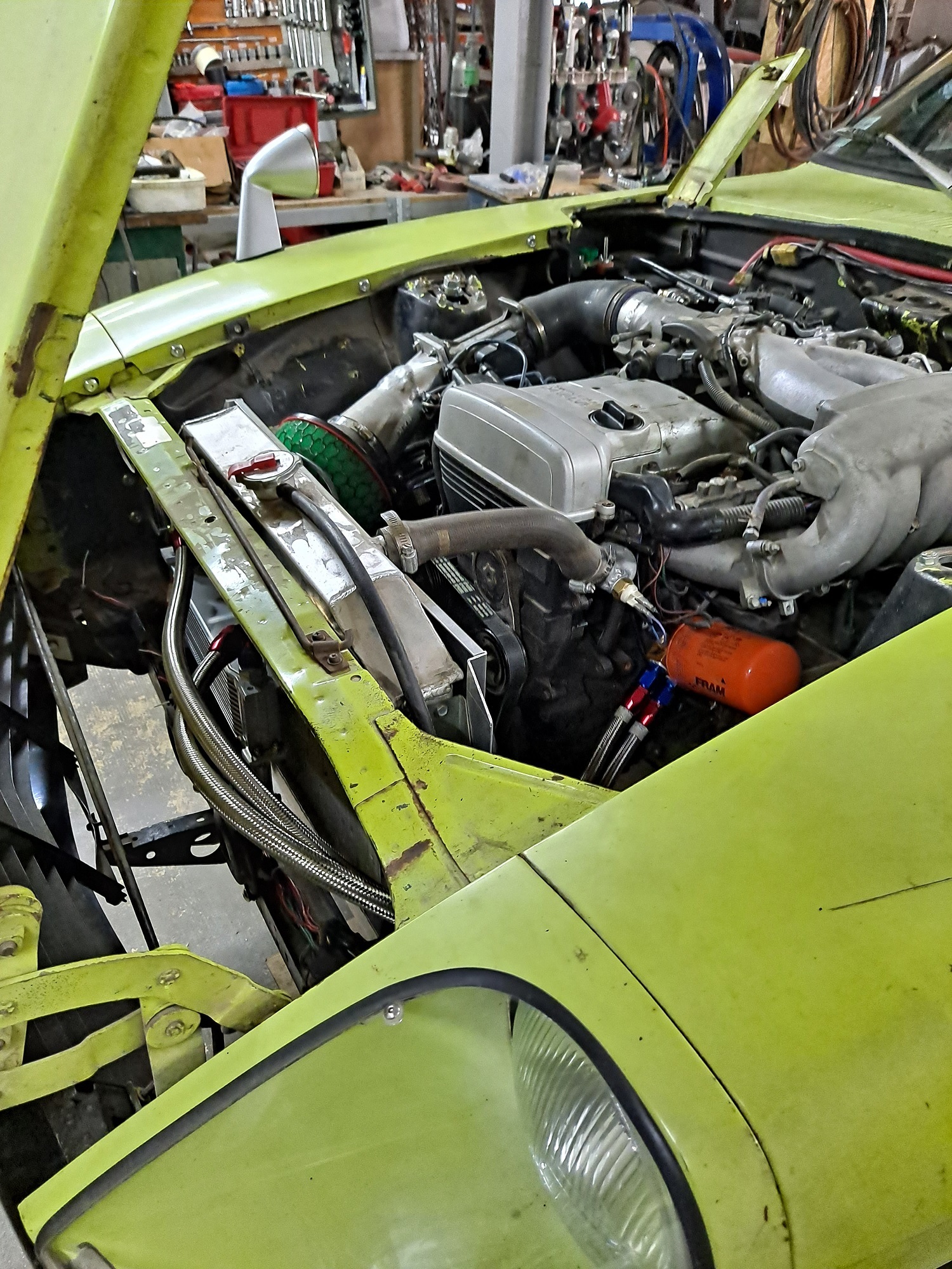

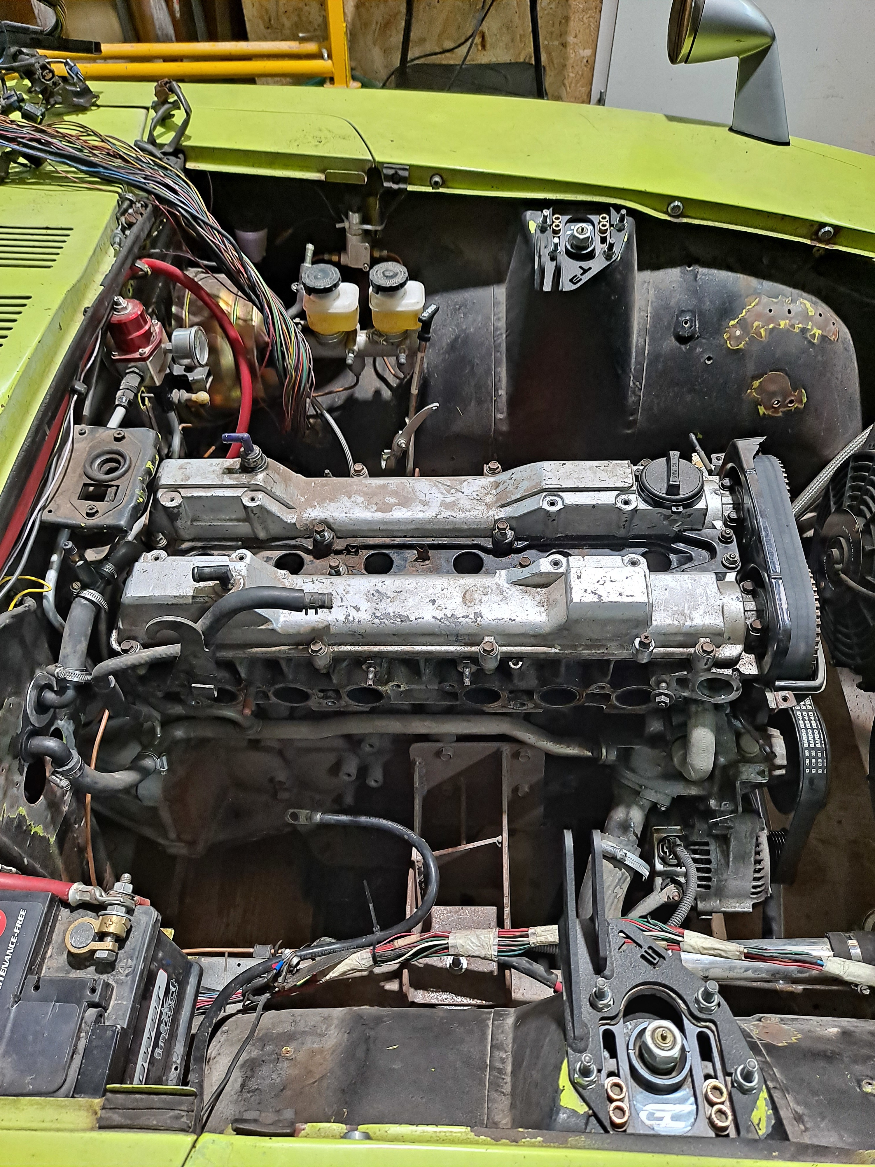

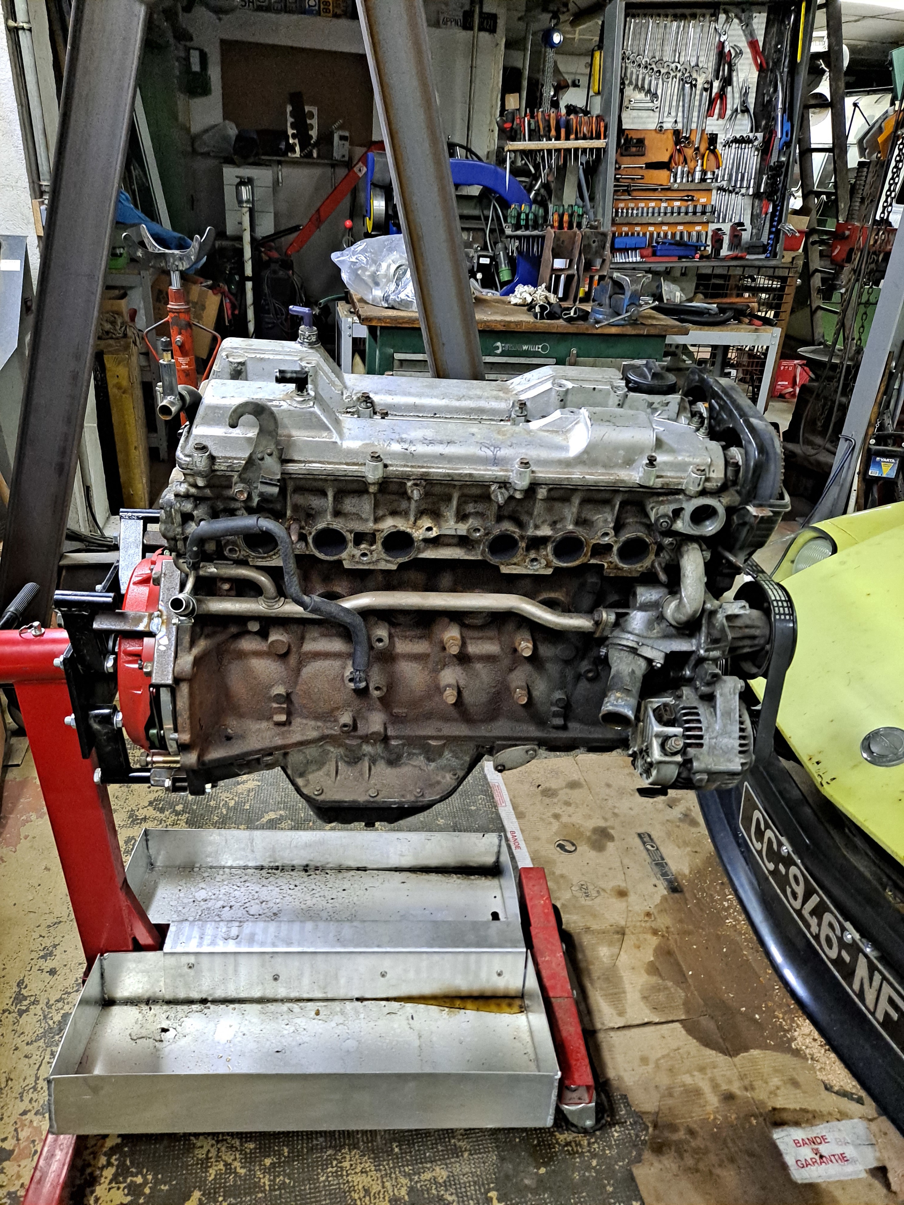

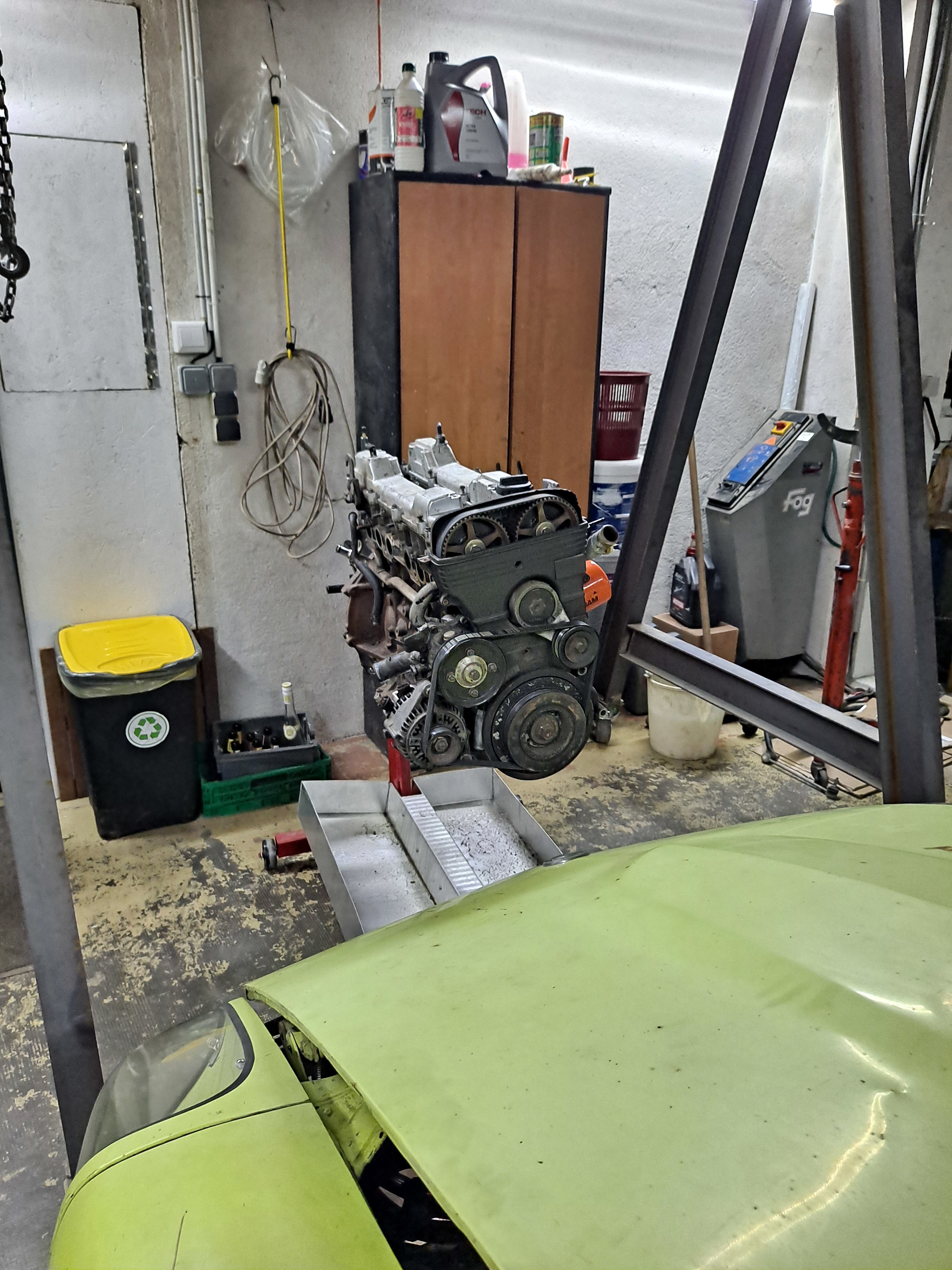

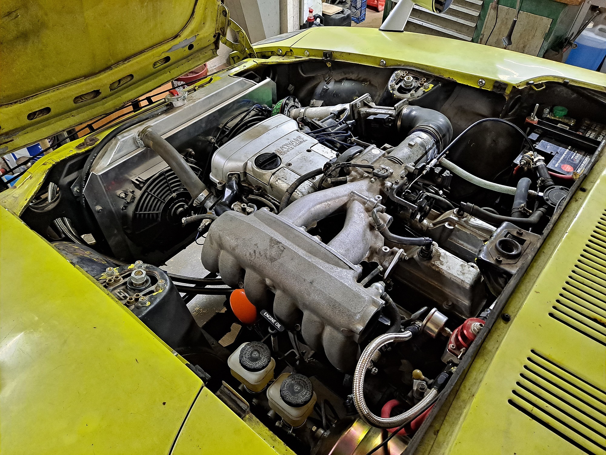

                        Bon c'est l'hiver alors j'attaque les grands travaux!
                        Deja faire un peu de place:
Nom : 		Cote admission.jpg
Affichages :	230
Taille :		2,87 Mo
Nom : 		Cote  echappement.jpg
Affichages :	248
Taille :		2,84 Mo

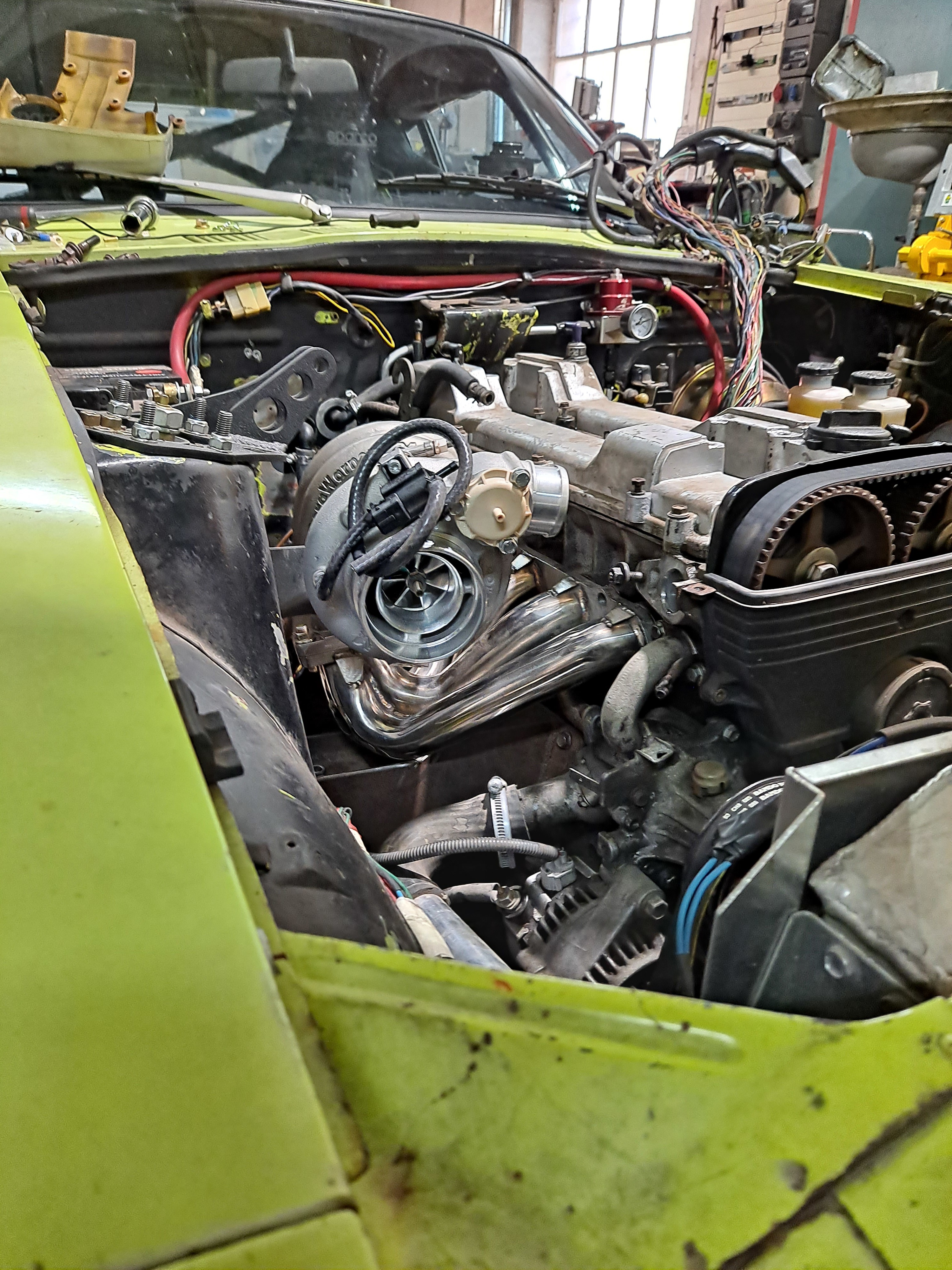

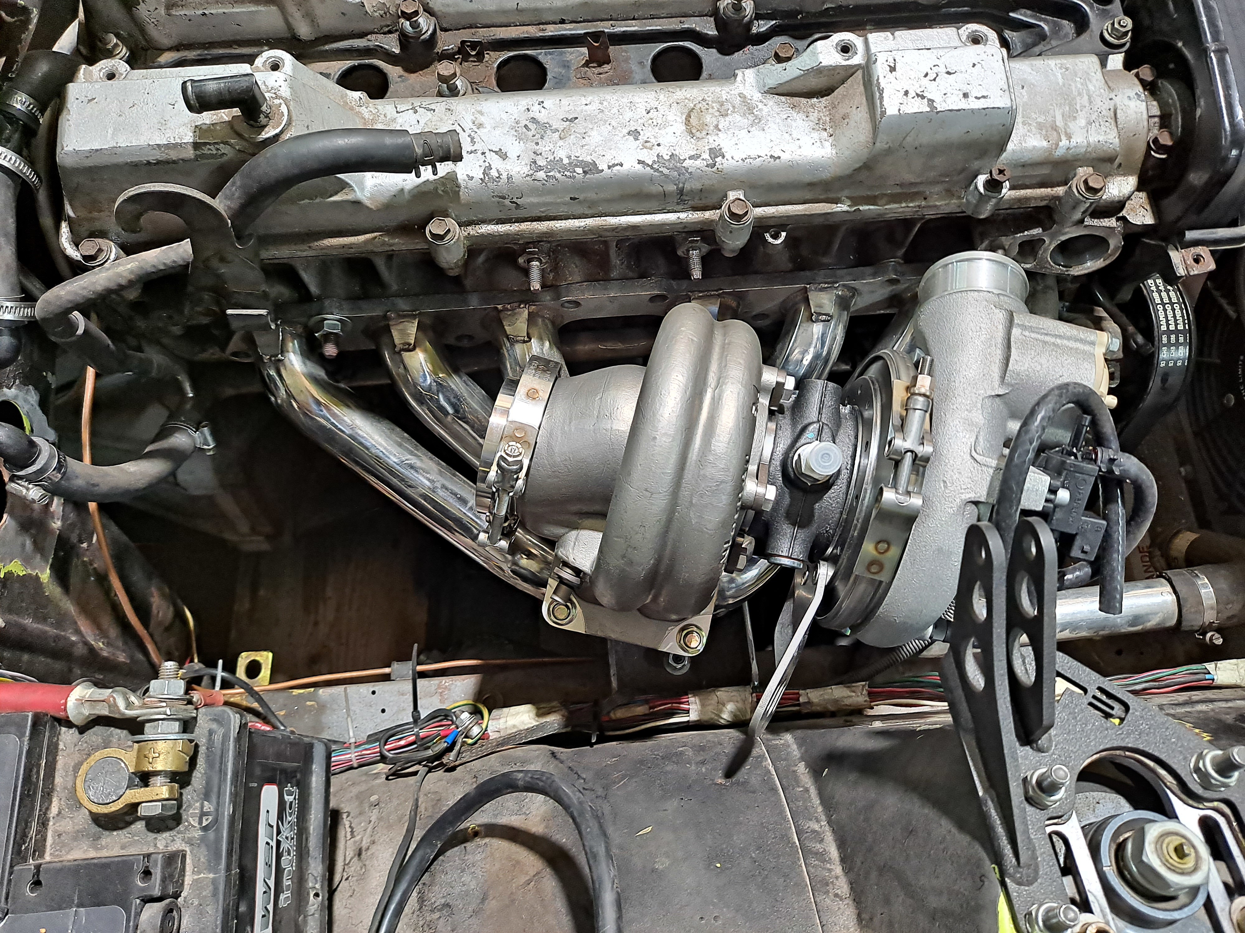

                        Après on test les pièces pour se motiver:
Nom : 		Montage a blanc collecteur + turbo 1.jpg
Affichages :	231
Taille :		2,63 Mo
Nom : 		Montage a blanc collecteur + turbo 2.jpg
Affichages :	243
Taille :		3,05 Mo
                        Puis enfin:
Nom : 		En l air.jpg
Affichages :	228
Taille :		2,56 Mo
Nom : 		Sur support 1.jpg
Affichages :	270
Taille :		2,14 Mo
Nom : 		Sur support 2.jpg
Affichages :	229
Taille :		2,92 Mo
                        Note pour plus tard: au lieu de forcer comme un con pendant 20 minutes pour séparer le moteur de la boite, penser à sortir la fourchette d'embrayage... ca ira mieux...
