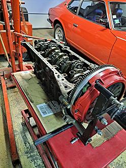

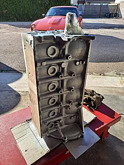

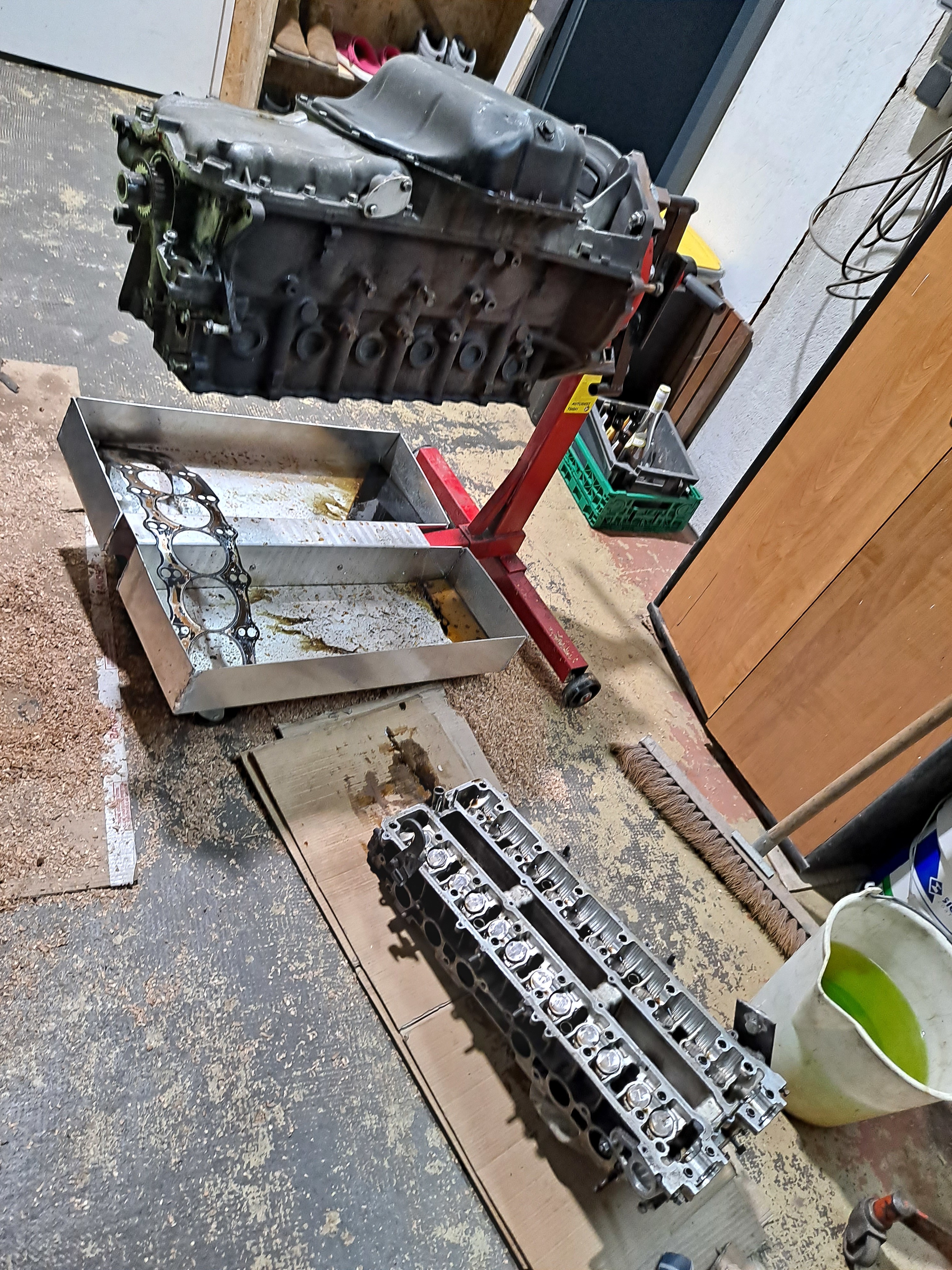

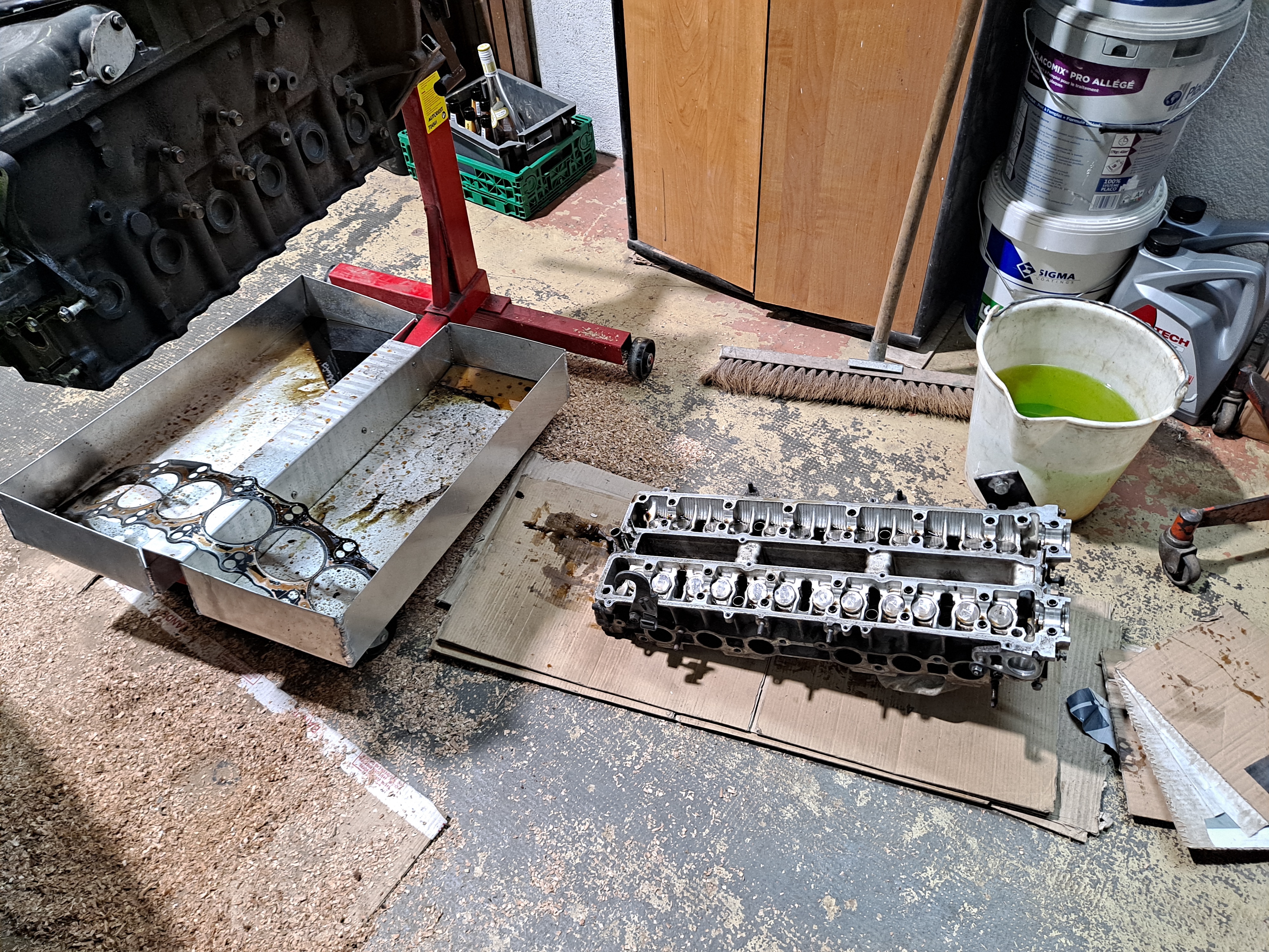

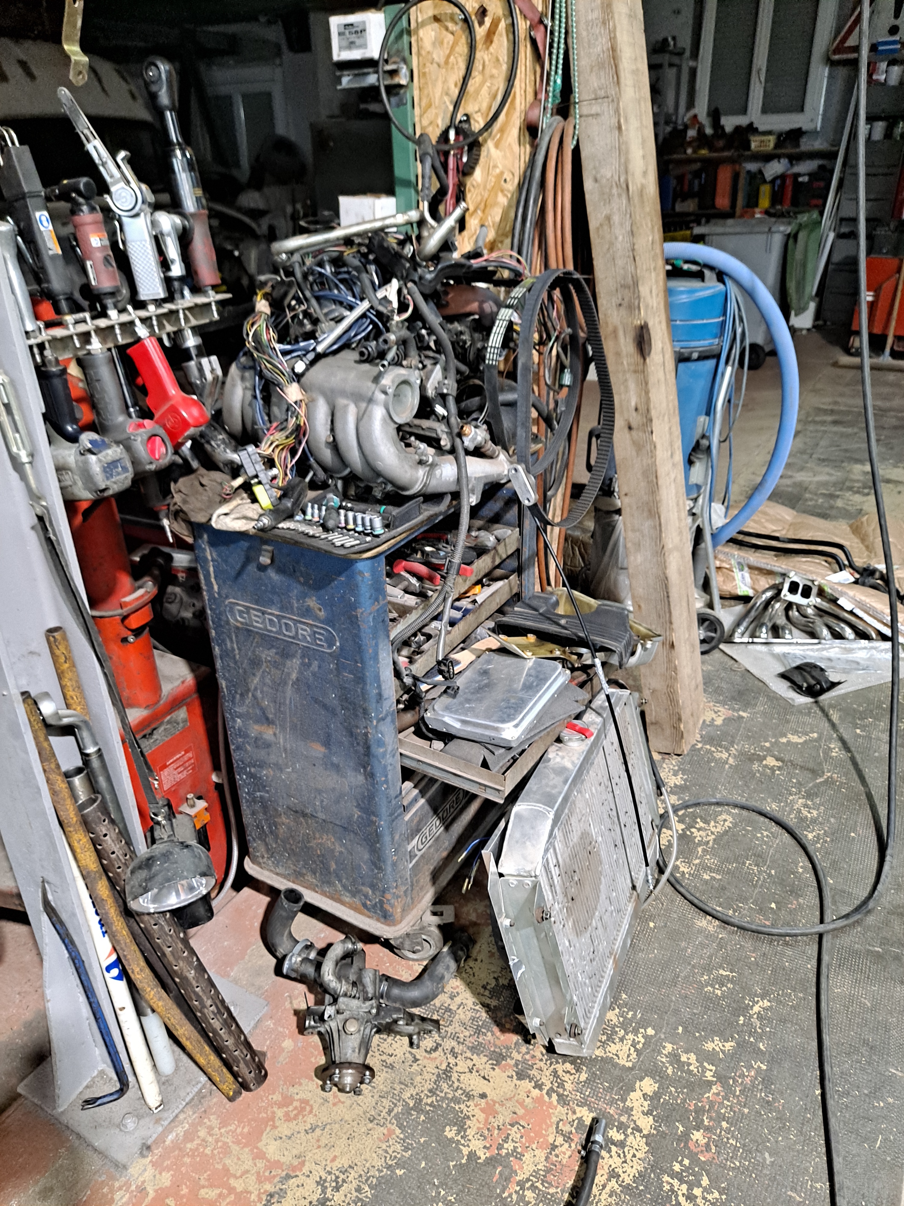

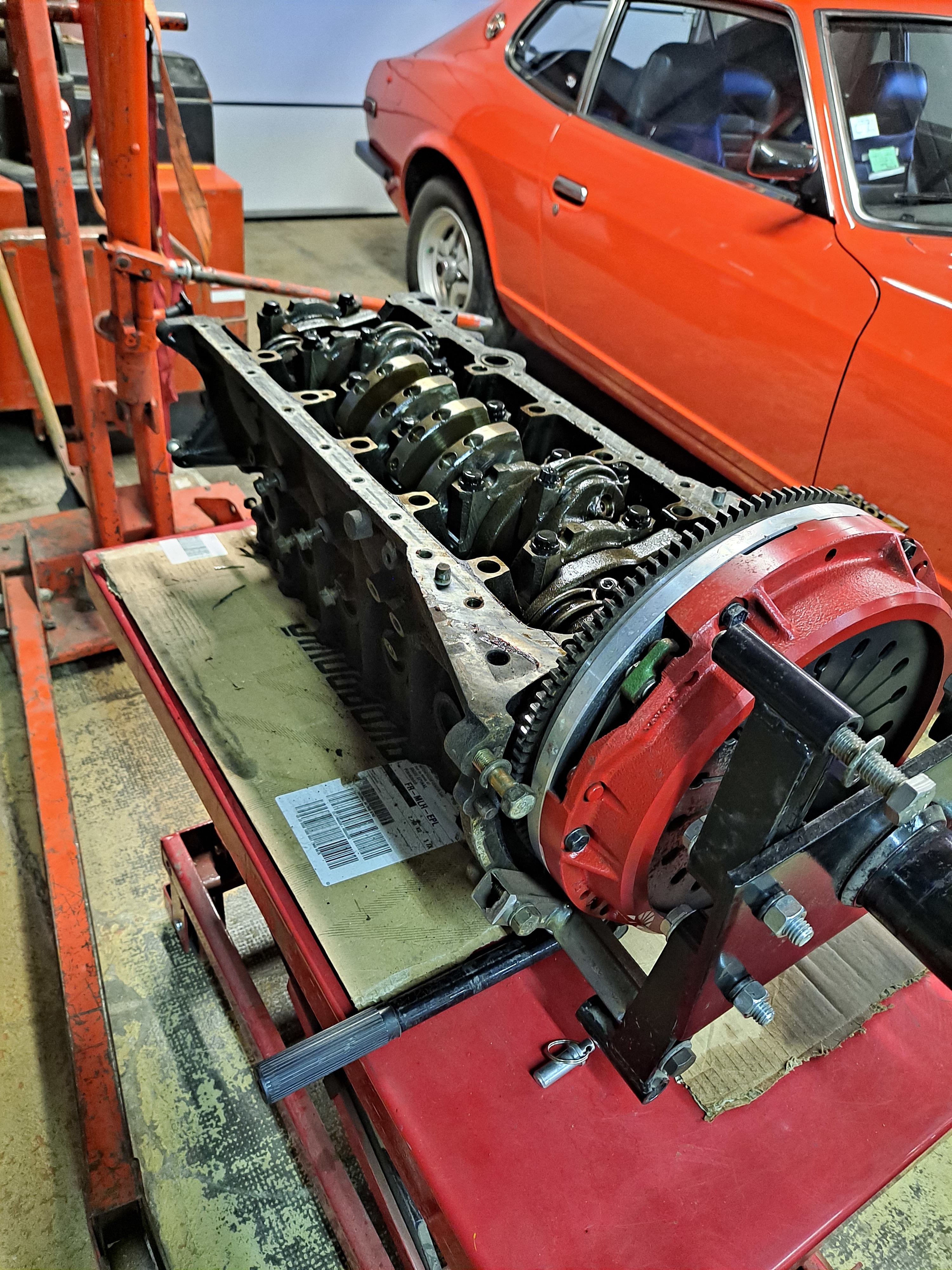

      Me restait un grand carton de motivation hier en rentrant du week-end des Ducs , donc action!
Nom : 		20220918_201011.jpg
Affichages :	326
Taille :		4,43 Mo
      Ca prends de la place une fois démonté!
Nom : 		20220918_201014.jpg
Affichages :	343
Taille :		2,62 Mo
Nom : 		20220918_200955.jpg
Affichages :	343
Taille :		2,75 Mo
Nom : 		20220918_201005.jpg
Affichages :	329
Taille :		3,03 Mo
Nom : 		20220918_201003.jpg
Affichages :	363
Taille :		5,23 Mo
      C'est assez simple pour arriver jusque la... maintenant dans l'autre sens ce sera plus long!

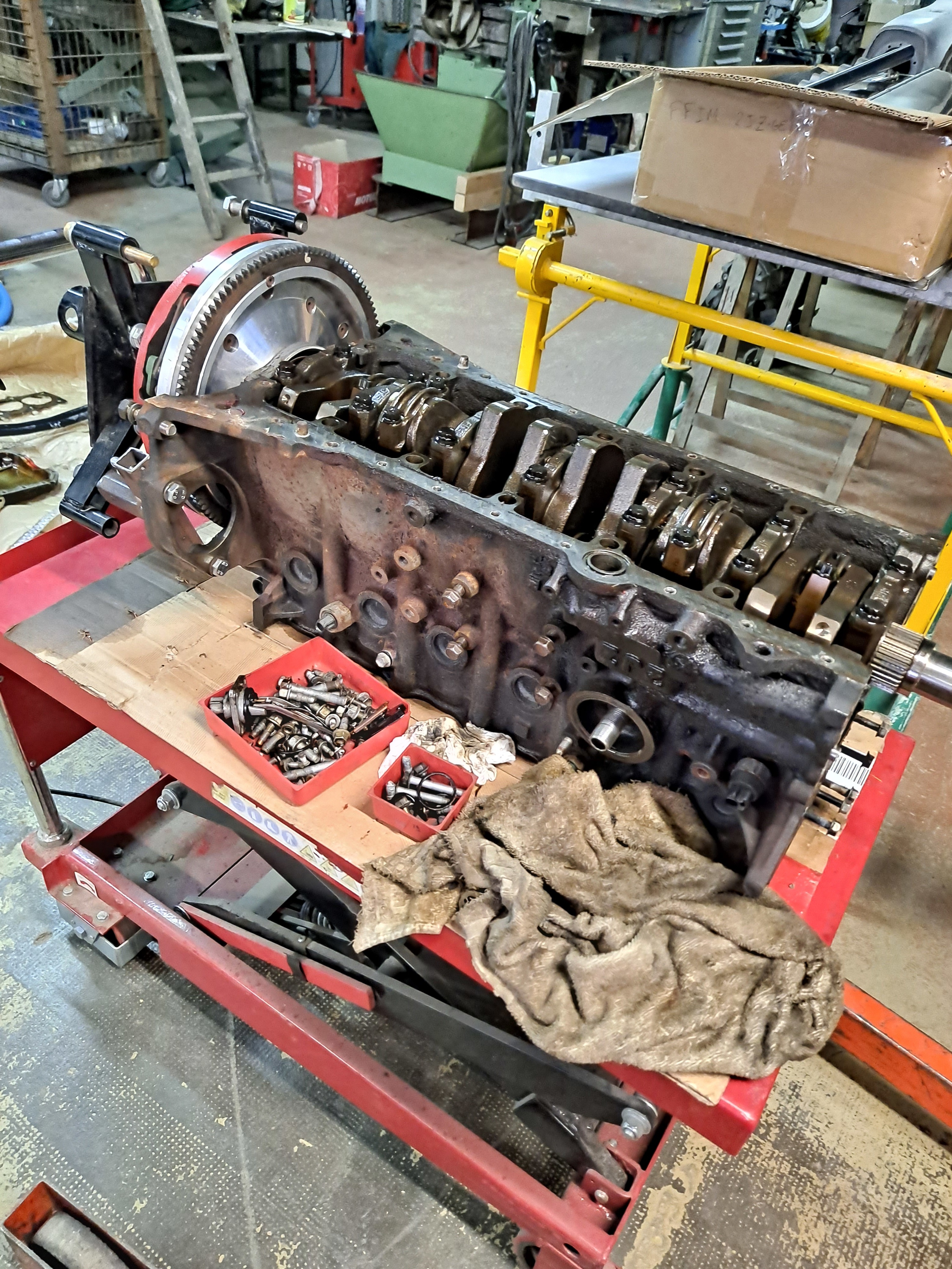

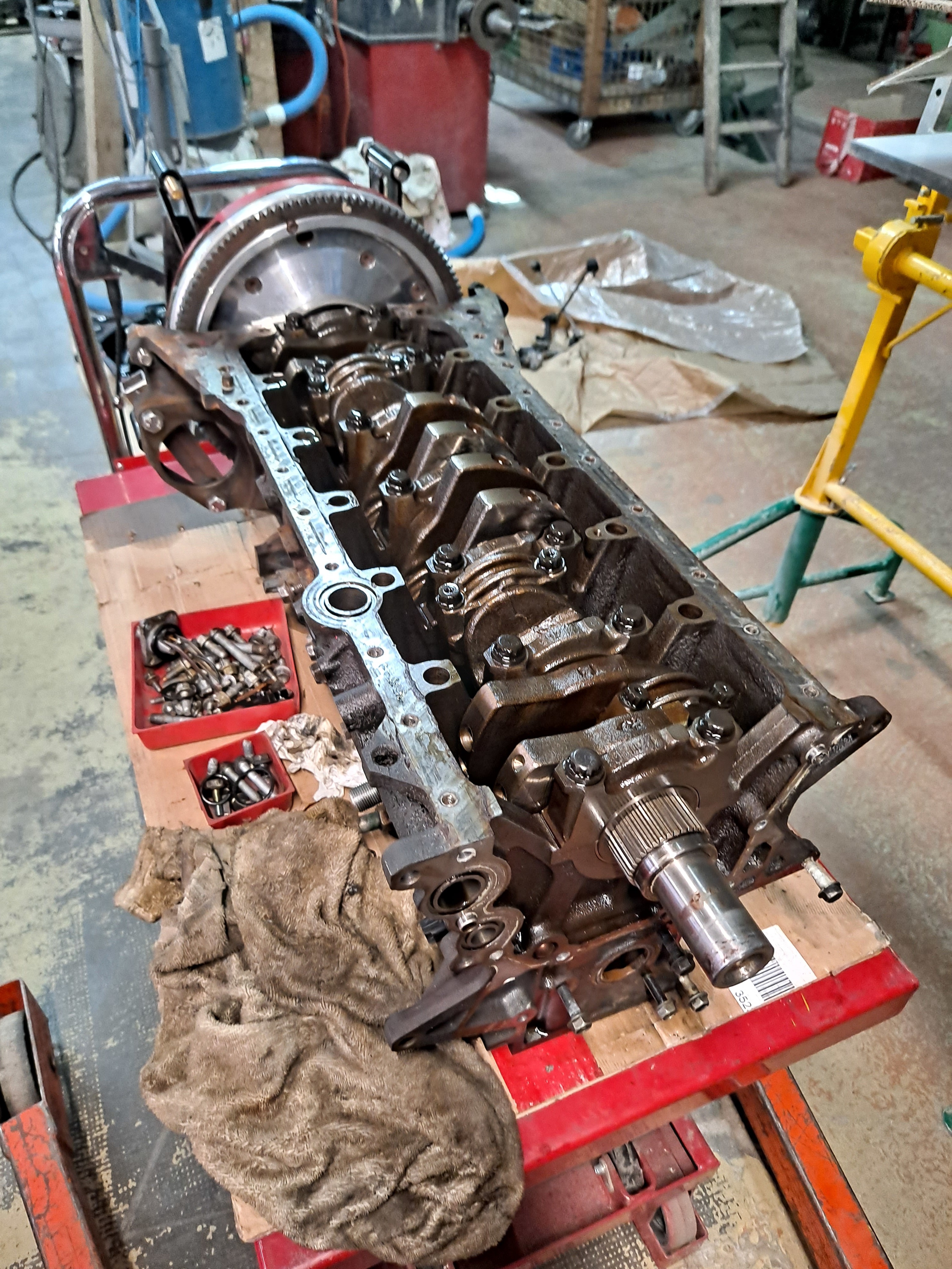

    • #78

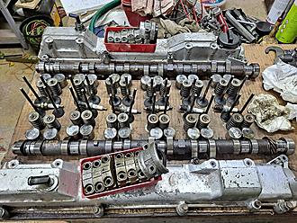

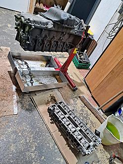

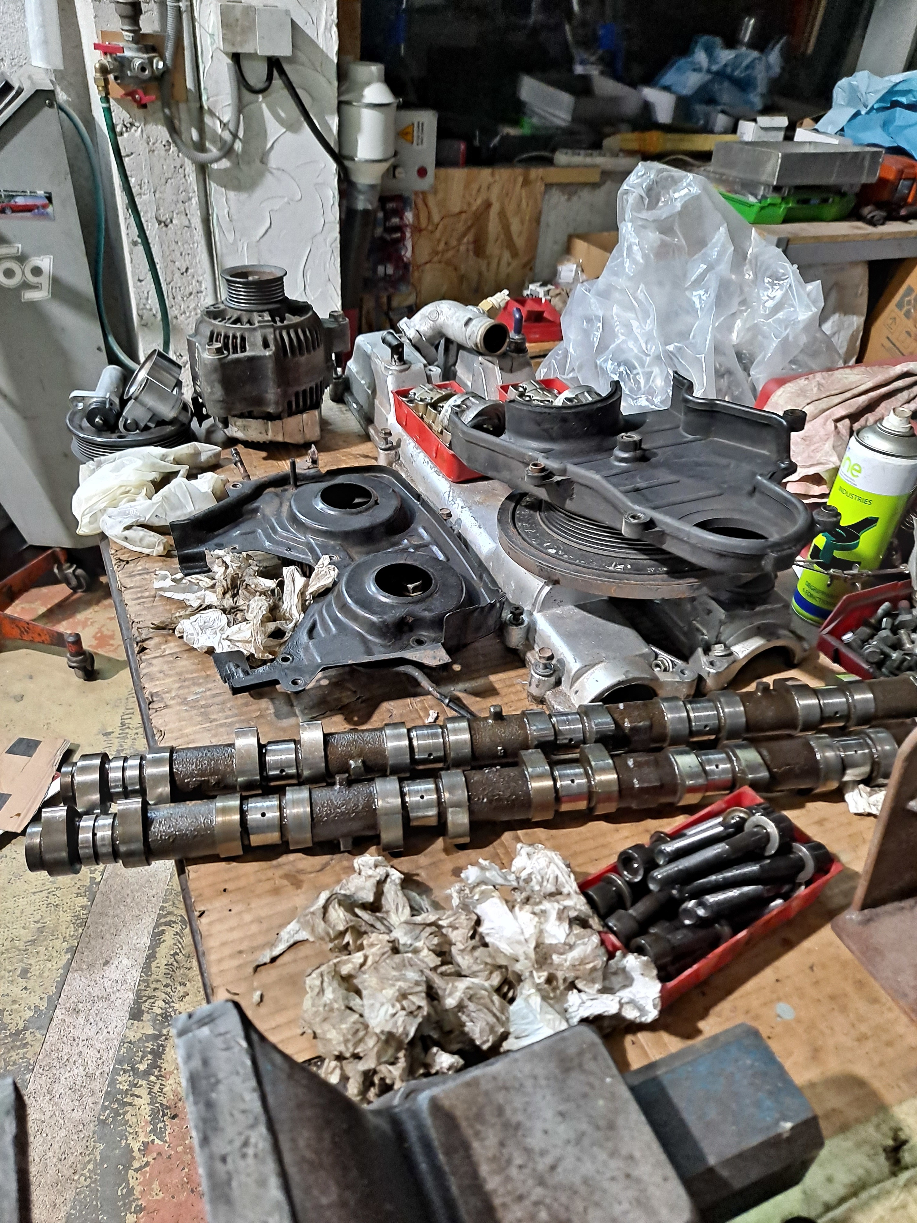

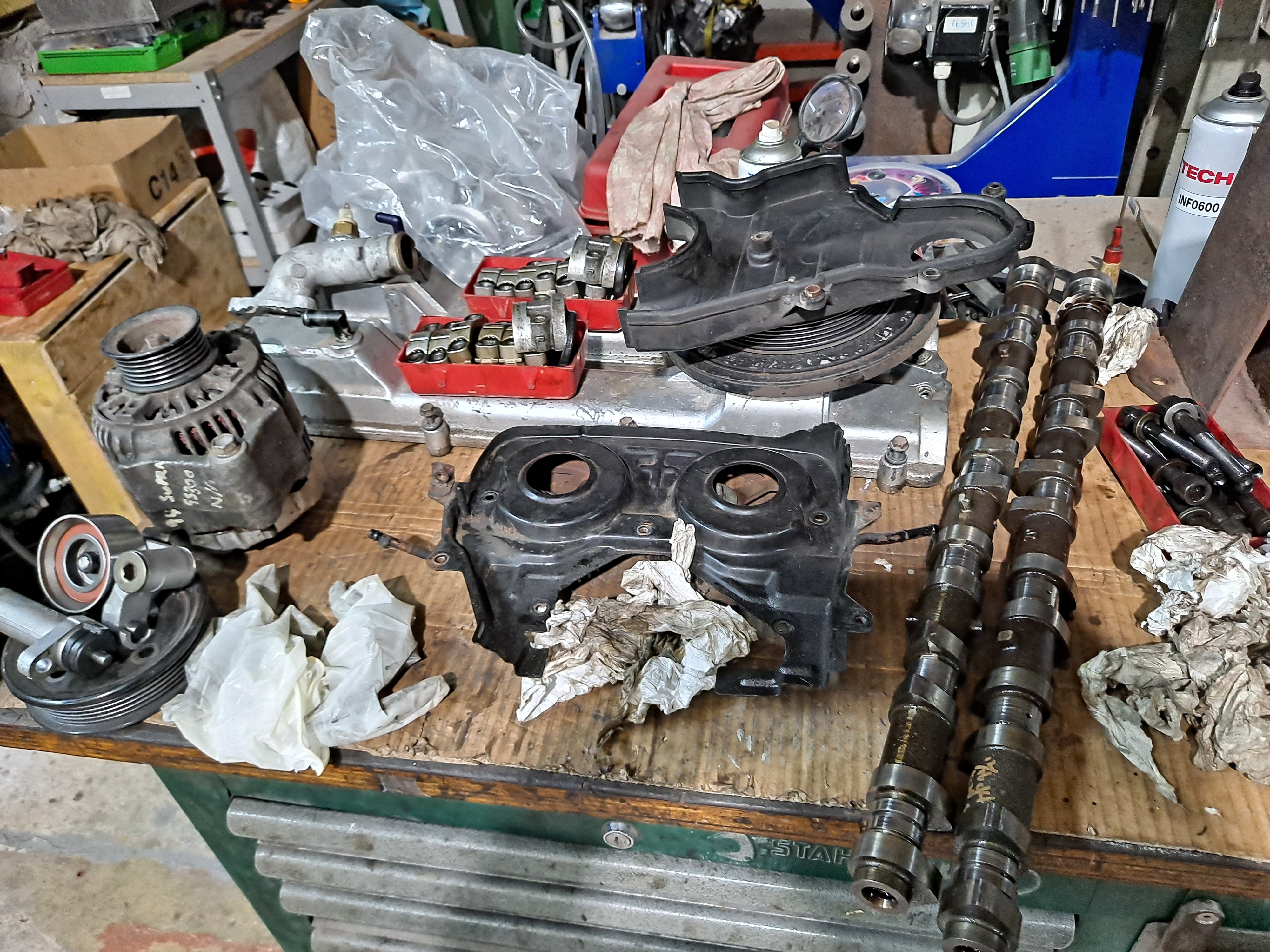

      Donc maintenant j'en suis la:
Nom : 		20220920_095915.jpg
Affichages :	330
Taille :		2,53 Mo
Nom : 		20220920_095920.jpg
Affichages :	327
Taille :		2,68 Mo
Nom : 		20220920_095929.jpg
Affichages :	319
Taille :		2,91 Mo
Nom : 		20220920_100002.jpg
Affichages :	300
Taille :		3,85 Mo
      Un peu de nettoyage dégraissage en vue, puis de cosmétique avec un tiot coup de pintour sur le bloc, ensuite remontage.
        J'en reste bouche bée.... (rapport à la chèvre )

    • #80
      oui bel atelier, ça sent le gars a son compte tout ça !
      • champfacp
        champfacp a commenté
        Nannnn juste un mec passionné qui veut être autonôme dans la bricole!
    • #81
      Oui bien équipé j'aime beaucoup le récupérateur d'huile sous le support moteur, j'avais jamais vu
      • champfacp
        C'est deux trois bouts de tôle pliés et soudés, rien de sorcier, mais qui facilite le nettoygae!

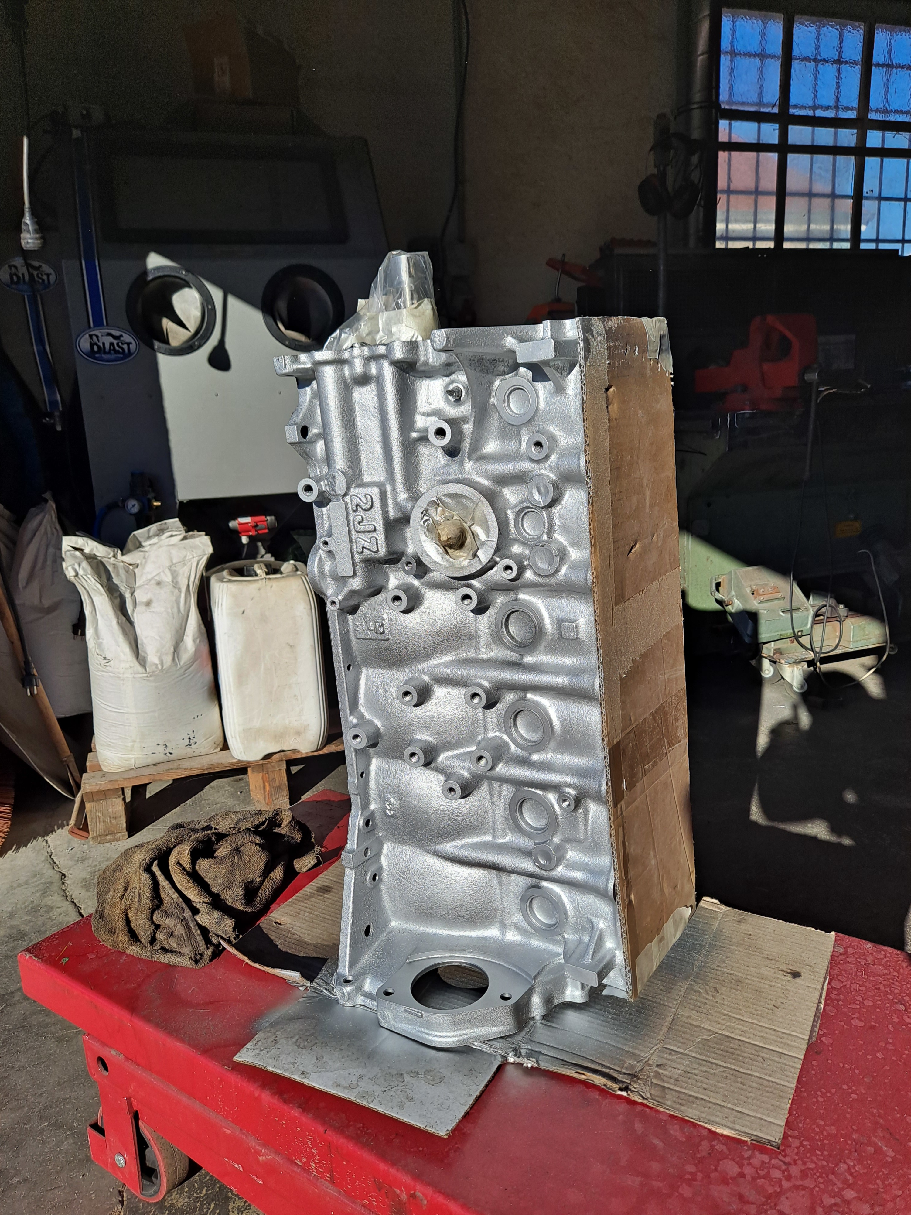

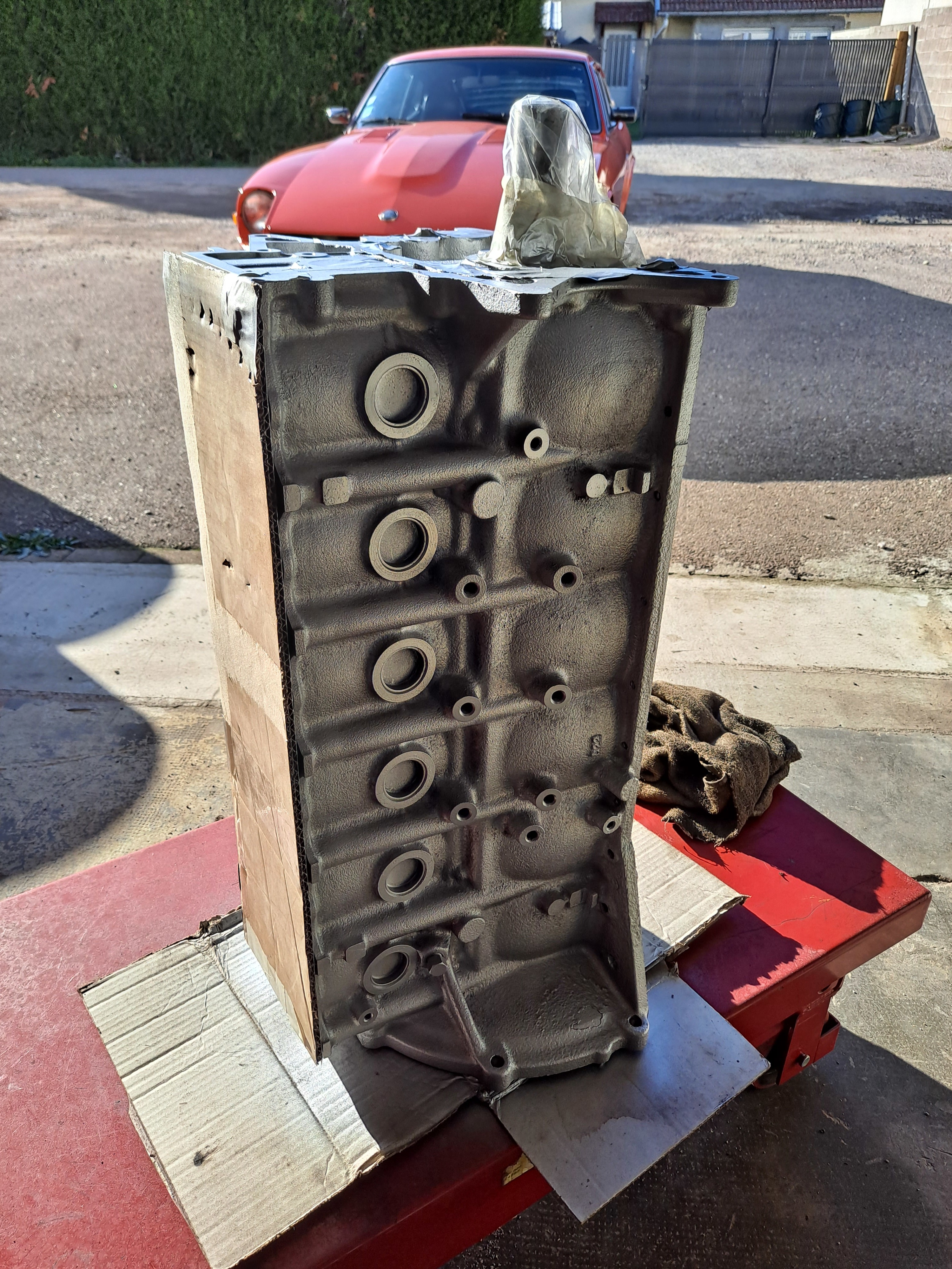

      • #83
        Bon après un ptit coup de propre... dommage mon fournisseur n'avait pas de noir

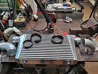

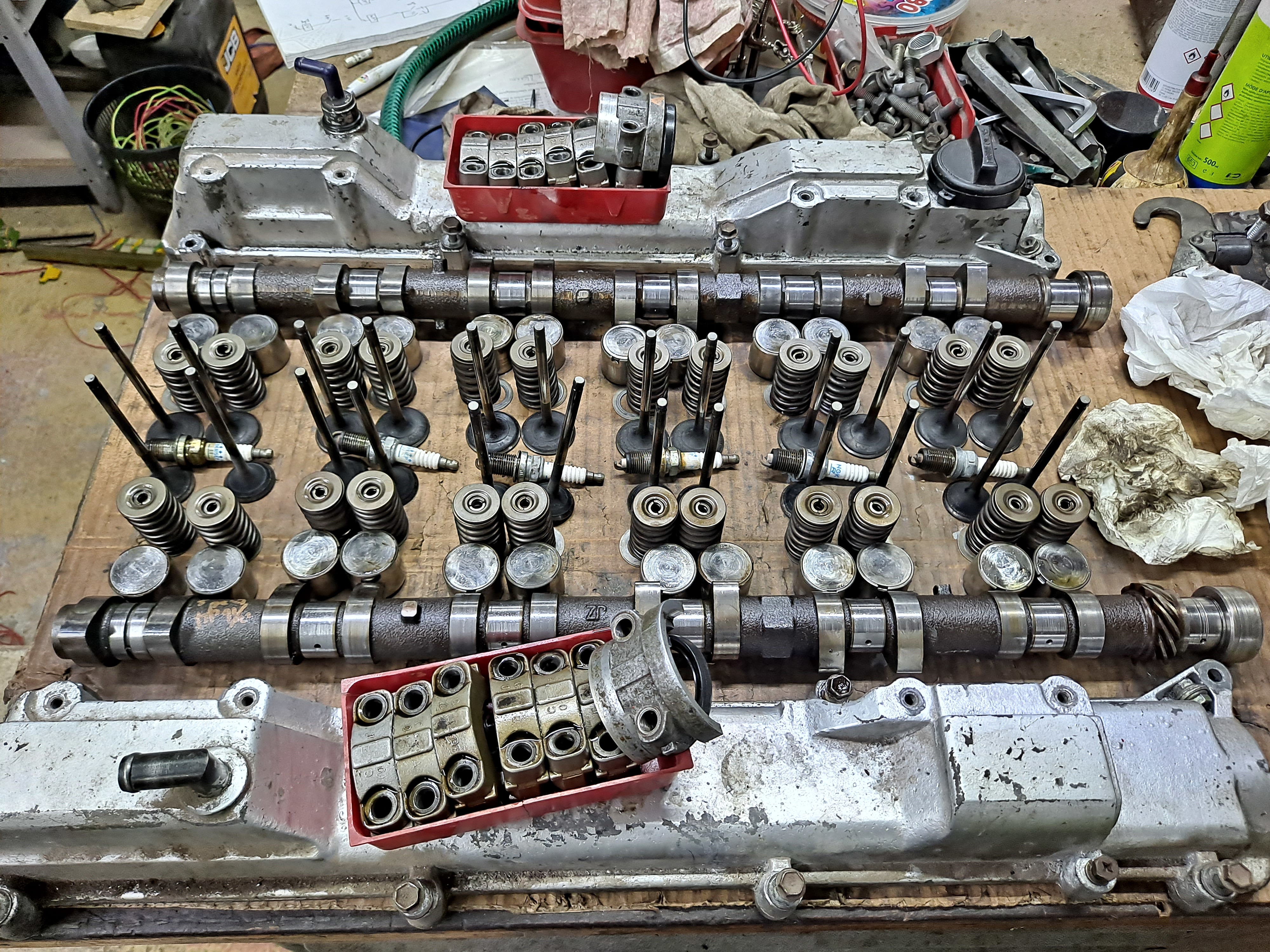

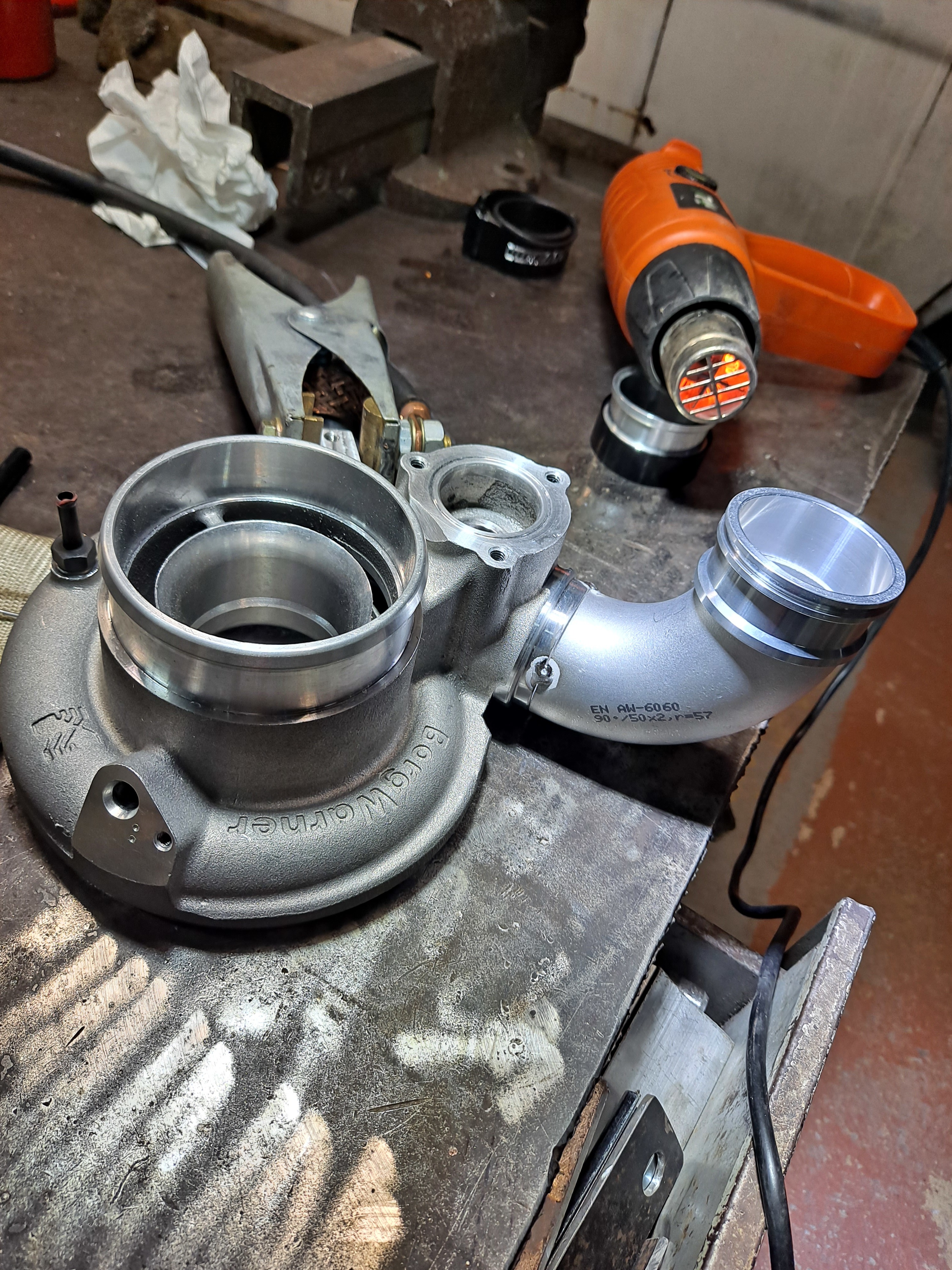

                Ca avance doucement...
Nom : 		Soupapes démontées.jpg
Affichages :	294
Taille :		3,38 Mo
Nom : 		Préparation du turbo.jpg
Affichages :	254
Taille :		2,80 Mo

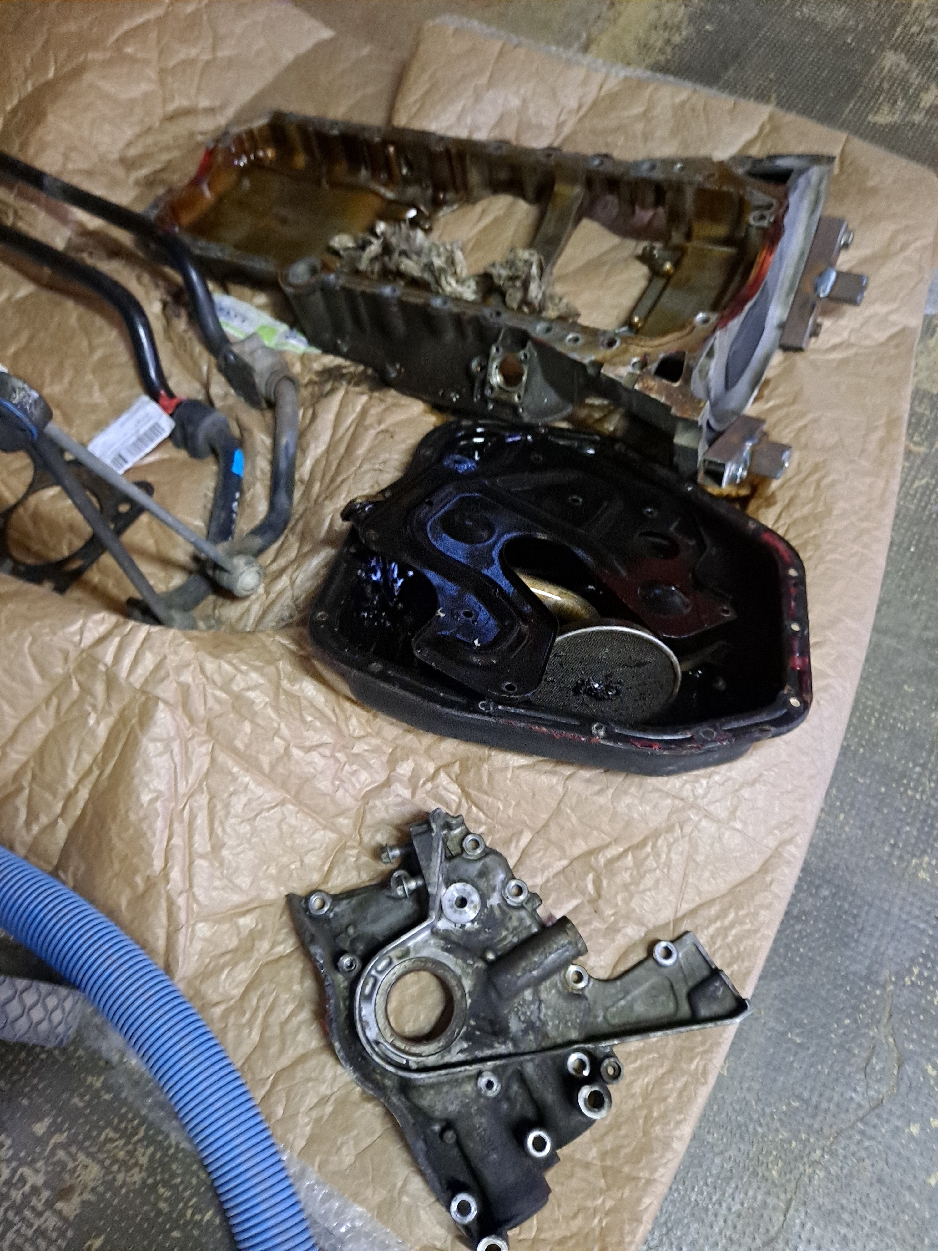

                Bon j'avais oublié de prendre les joints de pompe à huile avec une commande de pieces pour le moteur; donc commande , au plus proche, en UK...
                4£50 un malheureux joint torique, fois trois, 22£ de port avec DHL, plus pour faire digérer 25€ de douanes et frais de dossier...
                Vraiement une mauvaise affaire ces joints... Quelle arnaque!
                Mais j'aurais la taille pour plus tard, si besoin, et ça me coutera que dalle!
                • #88
                  Qu'est ce que tu soudes sur ta 2° image ?
                  • champfacp
                    un coude en sortie du turbo, avec un demi raccord HD clamp

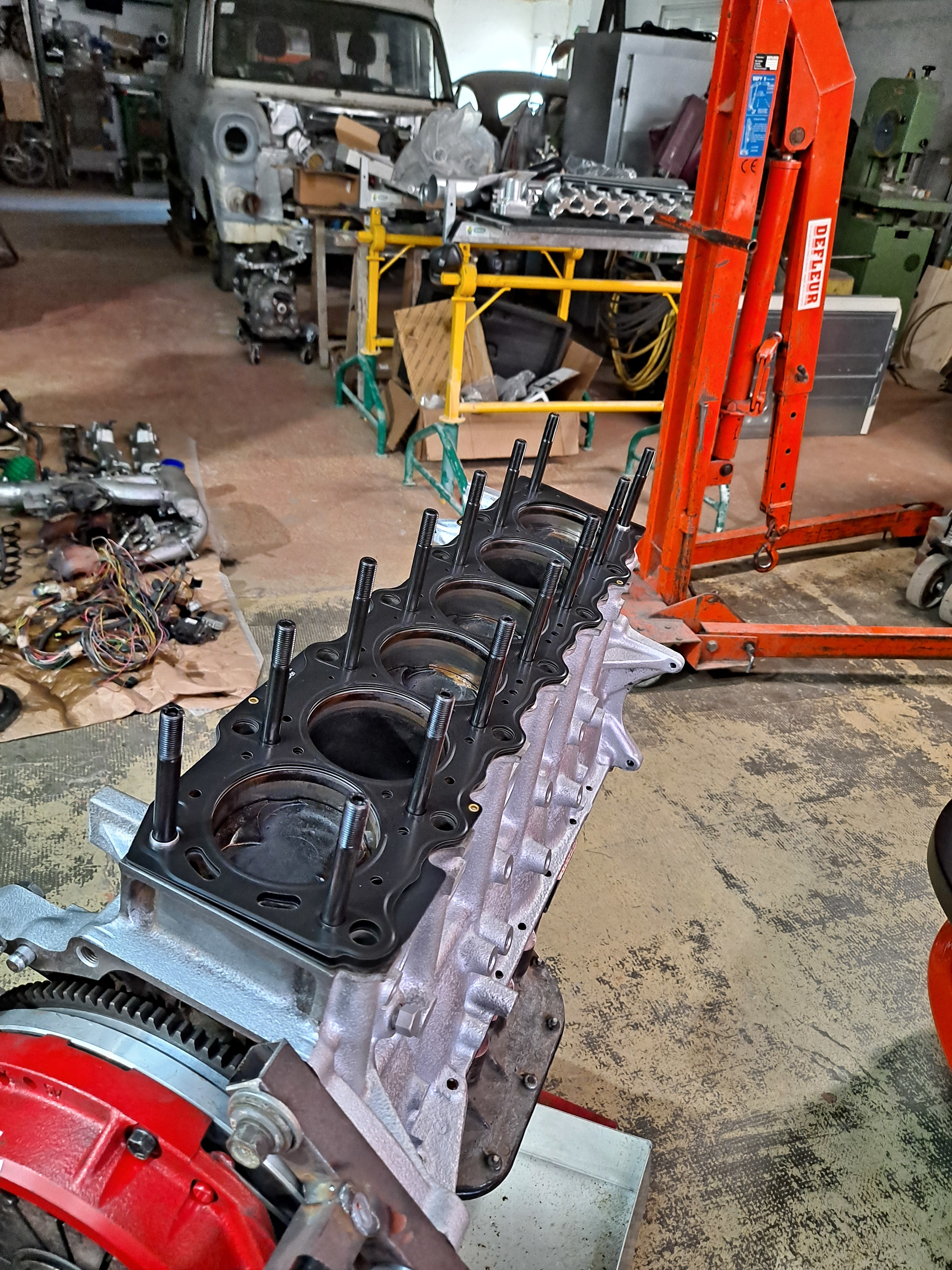

                  Hop en cours de remontage*
Nom : 		20220930_172801.jpg
Affichages :	234
Taille :		2,78 Mo
                  Bon la visserie ARP c'est bien, mais faut penser aux douilles pour serrer...
                  • Triangulé
                    Triangulé a commenté
                    de mémoire j'avais serré les miennes avec une douille en étoile qui étaient d'origine dans la valisette KStools.
                  • nissag250
                    nissag250 a commenté
                    Il faut une douille de 12 mais en 12pans
                  • champfacp
                    Presque Didier, c'est du 1/2 donc 12,7 --> j'ai utilisé une douille de 13 en 12 pans, retaillée au tour car trop large!

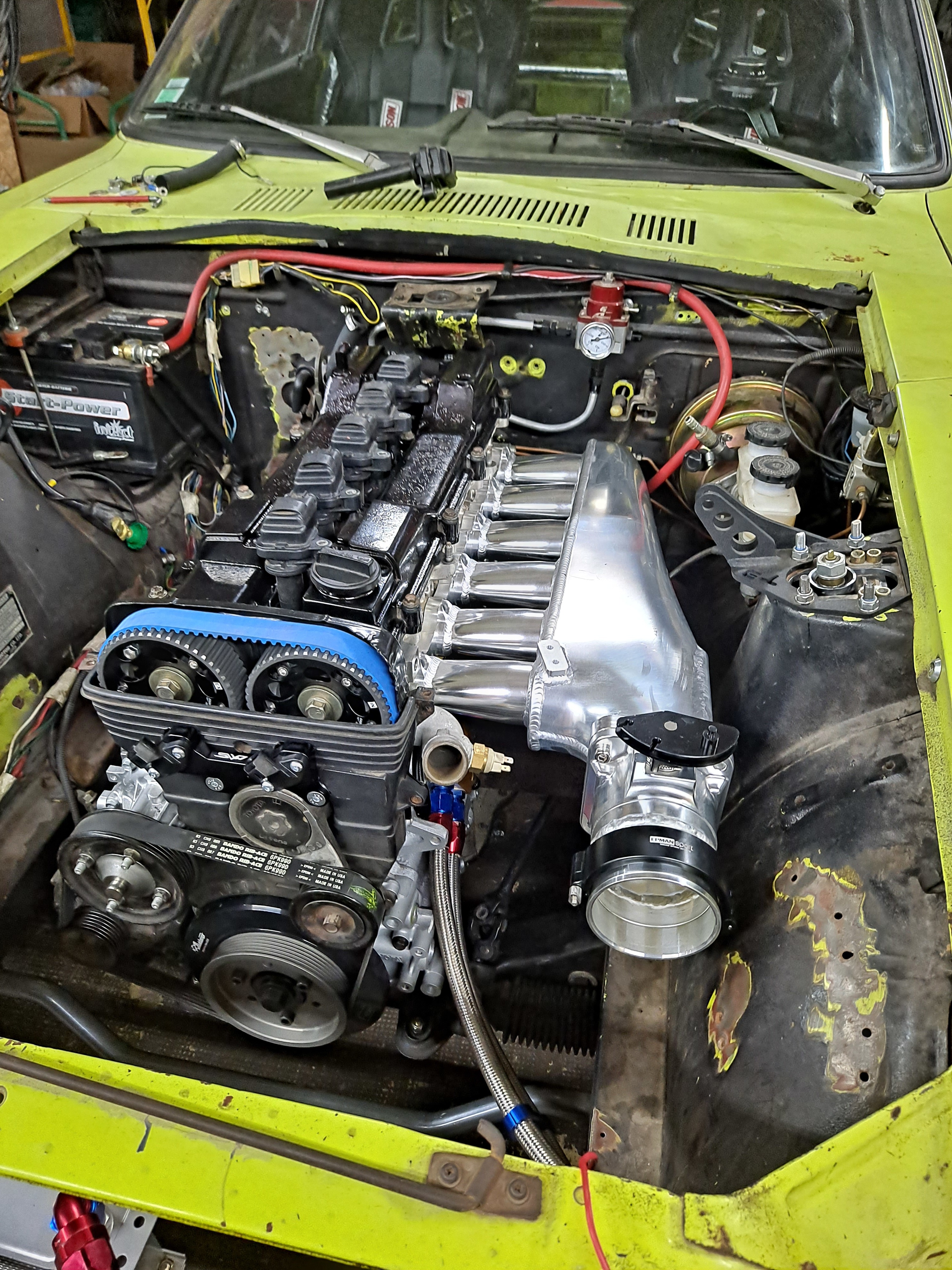

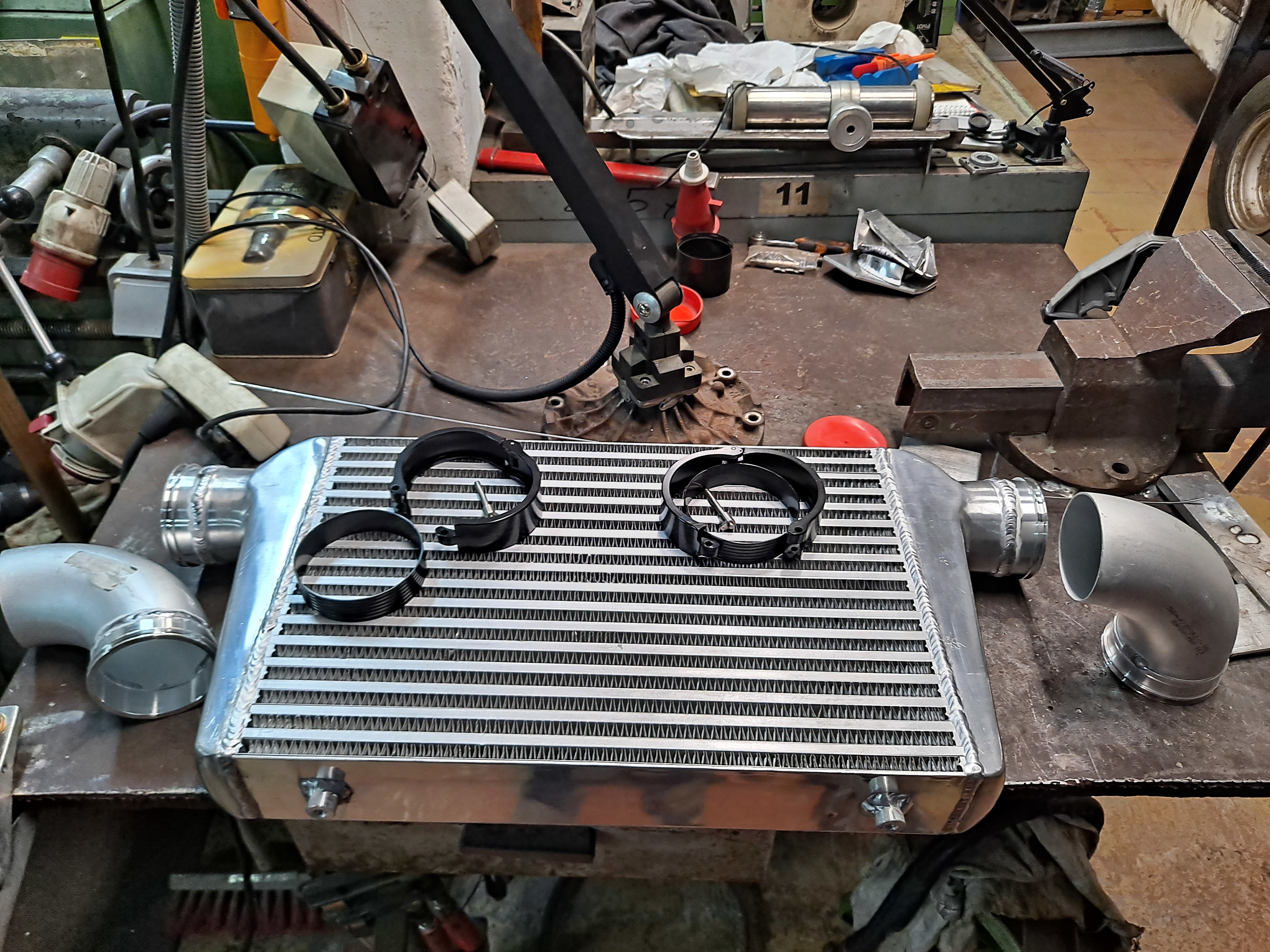

                • #90
                  Ca avance doucement, mais surement!
Nom : 		20221017_183759.jpg
Affichages :	193
Taille :		2,63 Mo
Nom : 		20221017_190906.jpg
Affichages :	207
Taille :		2,65 Mo
                  • Triangulé
                    On dirait que ça va souffler fort !
