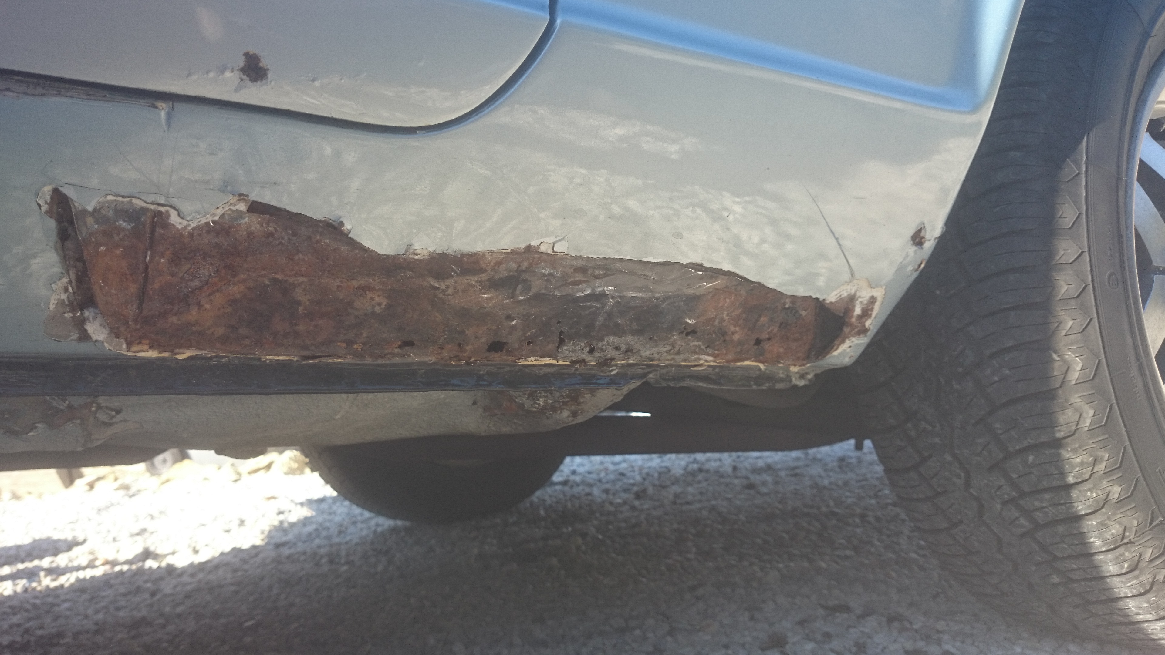

                ATTENTION : Exemple à épingler d'un grandiose et magnifique travail de camouflage et de Sal...pard... Ça peut servir pour les débutants, et ça montre bien que même avec 100 Photos, avec plusieurs membres qui ont vu la voiture et avec des vendeurs qui paraissent de bonne foi ben décidément une Z en bon état ça n'existe simplement pas
                Quoi que premier vendeur avait de quoi mettre la puce a l'oreille mais bon..
                D'abord lire ce post pour comprendre... http://www.datsun-france.com/forum/s...1400#post31400

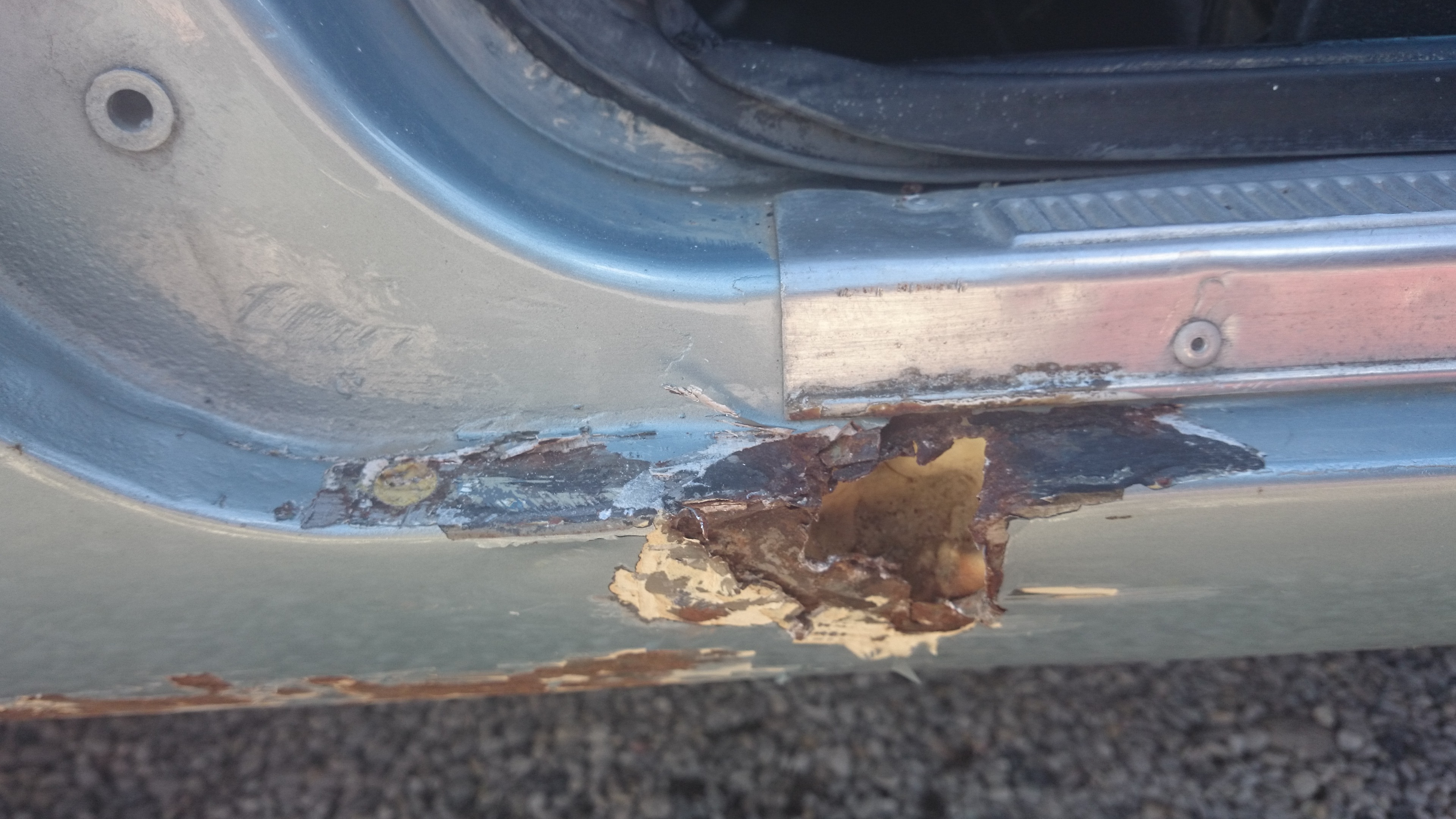

                Et ensuite admirer les photos je vous passe le trou sous la batterie, le plancher coté droit perforé et oui ce qu'on aperçoit dans le bas de caisse c'est bien de la mousse expansive Pas de choucroute qu'il disait le vendeur

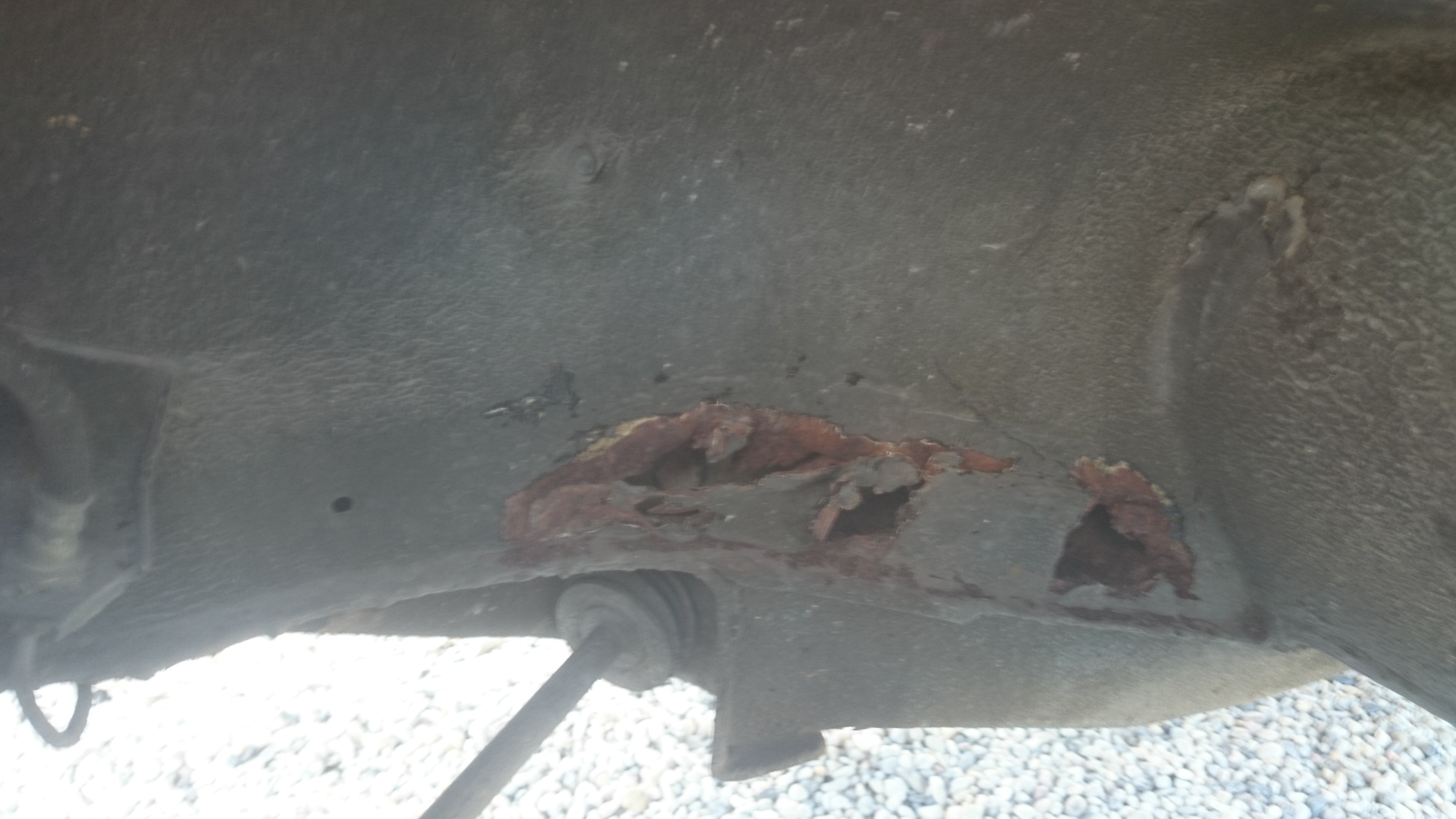

                A suivre, je l’emmène chez un copain carrossier d'ici peu, ce qui m’inquiète le plus c'est quand même le longeron...

                      Le recours c'est un bon Mig et de la tole ou sinon je rechoucroute et je la revend moi aussi avec une excuse bidon ? Mais trop tard je viens de me griller
                      Blague a part je me doutais bien qu'il y a avait un peu de misère pour une voiture de cet age mais pas a ce point...
                      Moins d'un an après l'achat les boursouflures apparaissaient (ou plutot revenaient) sur les bas de caisse et les portières, ce qui fait que je me suis décidé a gratter un peu avec une spatule pour découvrir ça...
                      Donc direction carrosserie & si vraiment ça revient trop chero ben démontage à la maison dans le garage en prenant le temps
                      Seule consolation la rouille est présente uniquement sur de la mauvaise tôle rapportée et la caisse en elle même est étonnamment saine juste a coté, j'ai gratté partout sans déceler d'autres points et le dessous n'es pas blaxonné alors il y a de l'espoir
                      J'ai cherché des bas de caisse un peu partout en échange mais je ne crois pas que ça existe pour les 2+2

                        Si la base n est pas touchée ca va, mais ça va quand même coûter ...
                        Datsun 100A et Datsun 240Z.
                        • #27
                          Ah quand même... Pas cool!!
                          Le longeron était camouflé aussi??!
                          Vu comme ça, avec le longeron à refaire + peinture, pas loin de 2000€ ne m'étonnerais pas.

                            le longeron, c'est spectaculaire mais finalement, pas le plus compliqué à refaire d'après mon carrossier favori
                            ce sont finalement des portions relativement planes et non apparentes
                            courage
                            ce sera une de sauvée dans les règles!

                              Oauis longeron camouflé... Pas cool d'autant que j'ai traversé en appuyant du doigt... et qu'elle avait eu le CT pour la vente...
                              Je pense pas qu'il faut le remplacer en entier dans ce cas mais ressouder proprement
                              Le dernier truc qui me fait peur c'est que j'ai pas fini d'inspecter le plancher et que j'ai comme l'impression de deux cornieres rajoutées qui tiennent a coups de mastiques pour camoufler les vrais longeron en dessous... La suite au demontage des sieges...

                                Du coup je me sens moins seul en voyant tes photos. Problème similaire sur la mienne. Longeron + plancher conducteur + qq points par ci par là = rouille.
                                Je suis entrain de tout démonter pour la refaire bien propre
