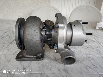

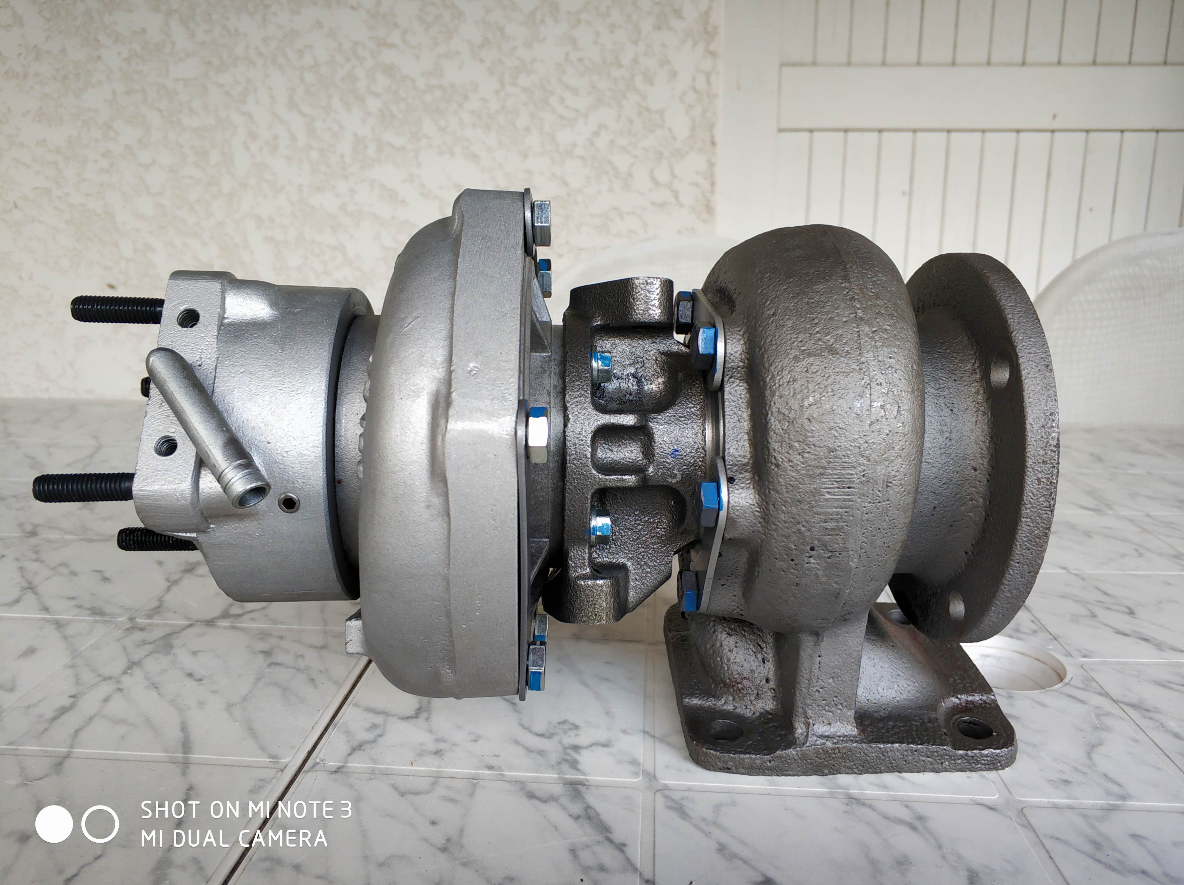

                    • Bonjour,
                      un peu de news après une longue absence ....
                      J ai récupéré le roto master restauré, reste plus qu à

                      • Cool il est bien joli ce turbo! Il faut qu'on reste en contact car on va surement se poser les mêmes questions...J'ai pas lu les 39 pages te concernant mais du coup tu as récupérer ce kit d'où? As tu le système de gestion d'allumage et les sondes? Quid de ta wastegate? Elle est opérationnelle? Moi ça sera mon plus gros soucis je penses...Soit je refais celle là mais il faut trouver un matériaux suffisamment résistants pour refaire la membrane HS et aussi revoir al soupapes et le guide (peut être chez un rectifieur?
                        Du coup si je comprends bien pour le moment tu roules en atmo et tu prépares tout pour monter le kit? Du cou qu'est-ce qui te manque?

                        • Ce qui me manque, s appelle la motivation LOL
