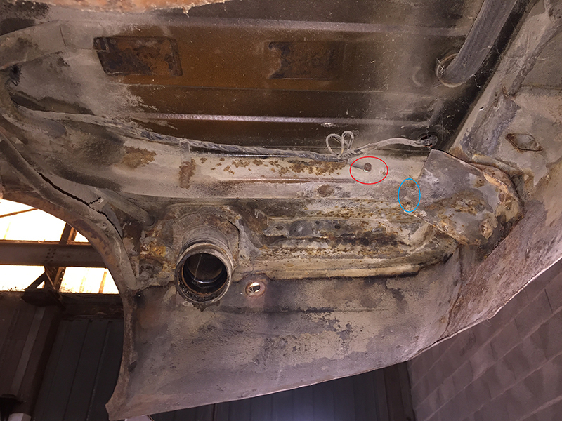

          Hello
          comment sont les équerres à l’arrière qui servent à fixer le parechoc?
          j’ai besoin de reconstruire sur la merguez qui a été bricolée dans cette zone
          c’est une ferrure avec une vis à travers le longeron
          Dernière modification par datsun240z, 20 décembre 2020, 14h49.

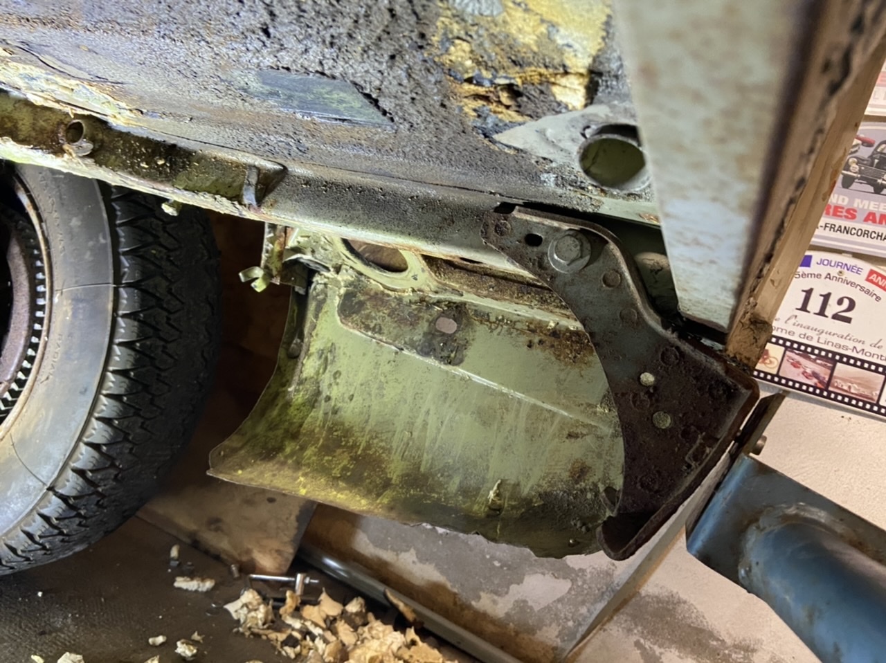

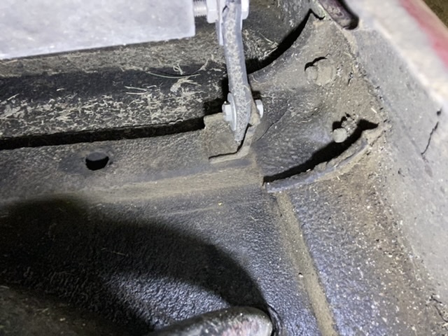

          • #51
            Alors que jusqu’ici j’ai plutôt rencontré cela

              Elle est de quelle année ?
              Je ne trouve aucune trace de cette ferrure sur les différents catalogues de pièces... J'ai un doute que ce soit d'origine.
              L’équerre que tu montres en seconde photo est, il me semble, soudée. Tu devrais donc retrouver des traces de cette soudure non ?!
              D'autant que, normalement, "derrière" cette ferrure (1ere photo) tu es censé avoir une petite tige filetée où est reprit la masse du faisceau arrière.

              • #53
                71 mais l’arrière a été bricolé; ni la traverse ni la jupe ne sont d’origine
                apparemment ce sont des équerres de 260z 2+2
                • #54
                  J'y avais pensé aussi. Sur les catalogues de pièces, ils ne montrent que la version avec les gros pare-chocs "absorbeurs".
                  Si c'est bien ça, ce n'est pas le genre de pièce facile à trouver.
                  Ne vaudrait-il pas mieux partir sur les équerres d'origines ? A moins que tu ne souhaites conserver cette jupe ?!
