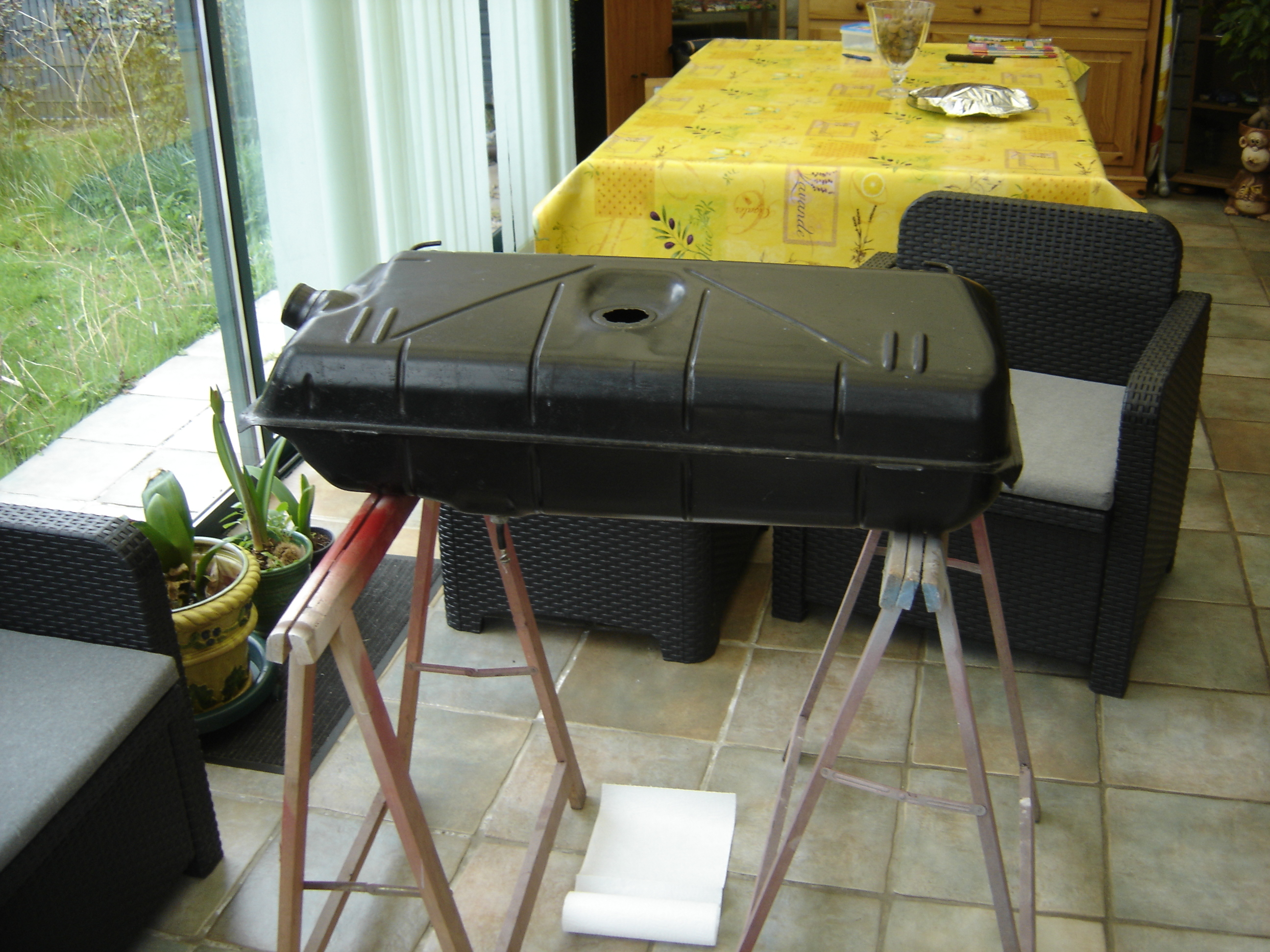

Nom : 		DSC00163.JPG
Affichages :	360
Taille :		2,44 Mo
ID : 			292510 J'ai fait celui du combi la semaine dernière sur 3 jours. Première journée, dégraissage à l'eau chaude et produit, deuxième journée traitement de la rouille au dérouillant phosphatant et troisième jour après un bon séchage traitement à la résine (J'ai commencé dans le garage et terminé dans la véranda à cause de la température trop faible ce samedi) Pas d'odeurs de résine!
                    C'est vrai que c'est assez long à catalyser et il faut tourner régulièrement dans tous les sens mais le résultat est bluffant.
