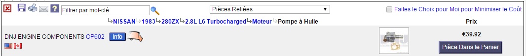

Est ce que quelqu'un sait si je dois obligatoirement changer de pompe à huile lors du passage en Turbo sur mon L28??
De retour avec un nouveau joujou!
Je m'en doutais un peu...
Comme tu le sais, je suis entrain de passer une commande sur Rockauto. Il y a une pompe à huile DNJ OP602 dans les choix de pompe à huile ( à bon prix), est ce que tu penses qu'elle conviendrait pour mon cas?
La Voici:
Envoyé par datsun240z Voir le messageje n'avais pas vu ton message... oui, j'imagine; difficile à dire
regarde s'ils mettent la même réf pièce sur les atmo
En faite, après de longue heure de recherche, j'ai vu que la référence correspond à la Melling M111...
Cette dernière est souvent utilisé en remplacement sur les L28ET.
Donc, j'imagine que ça doit être bon...
On verra à l'usage!
