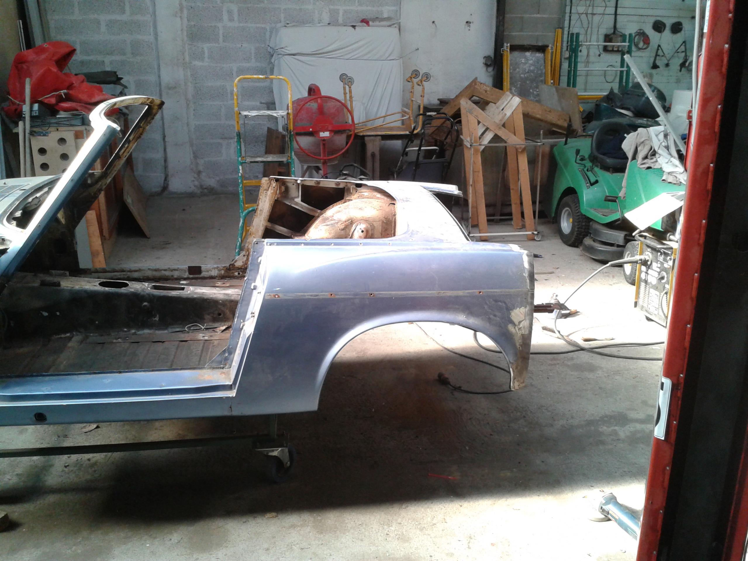

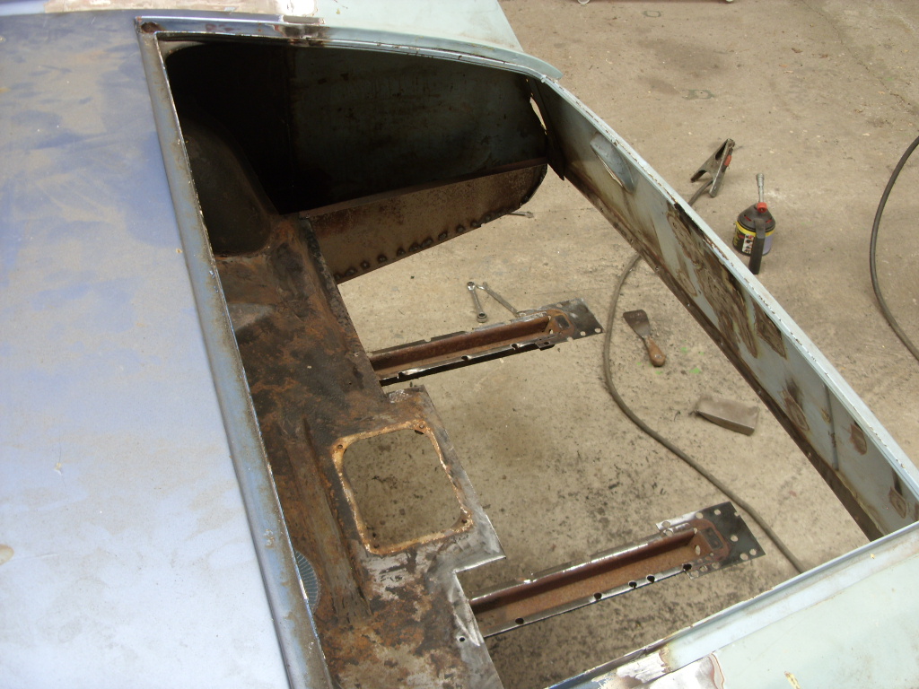

    non il y avais juste une decoupe pour le passage de la batterie , mais vu que celle ci va aller dans le coffre et que je ne suis pas carrossier et suffisament equipé pour rentrer dans les details , on a fais au plus simple . pour un resultat qui me satisfais a vrai dire.

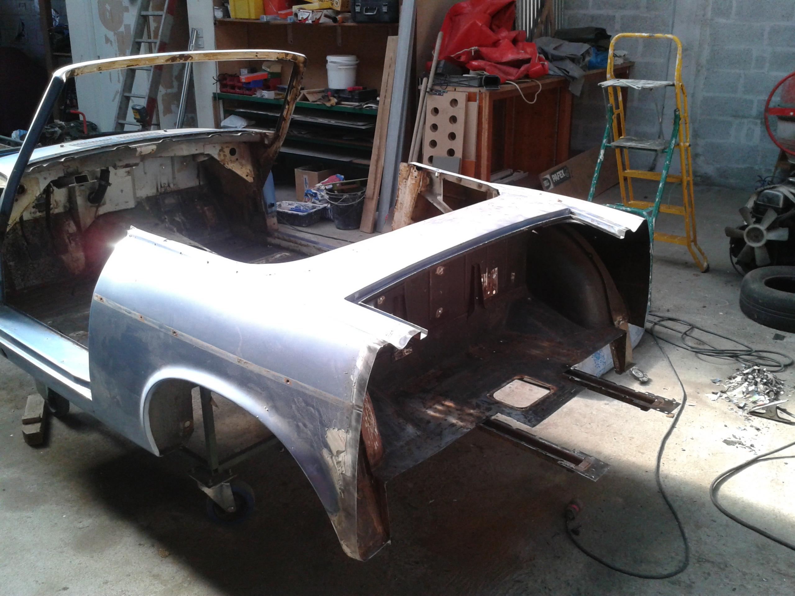

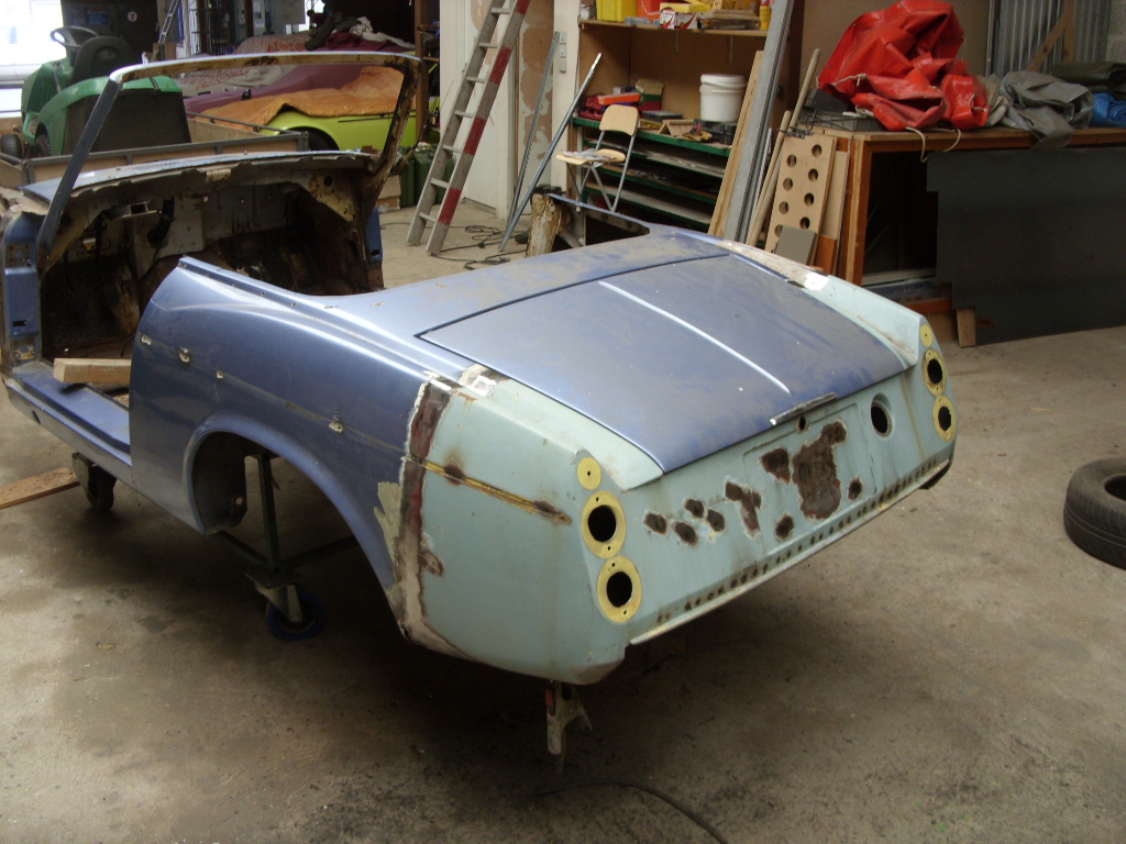

    • #77
      nouveau roadster short ass ....
      ca avance doucement , car plus j'avance, plus je refais et vais plus loin dans la restauration .
      311 RACING TEAM

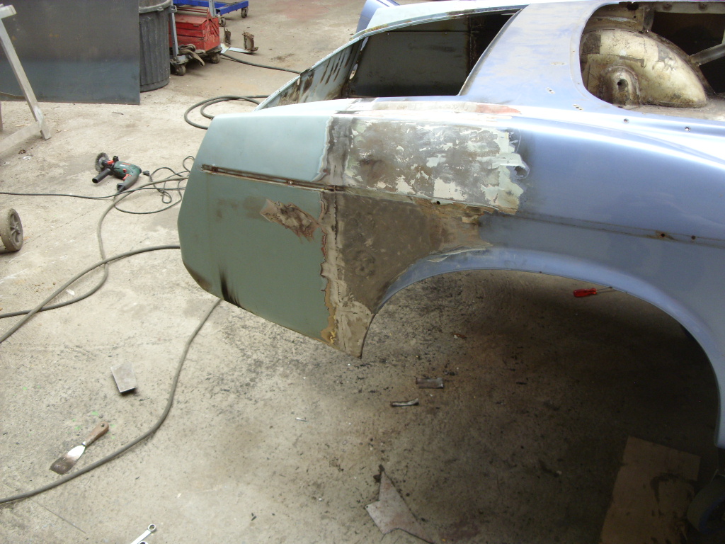

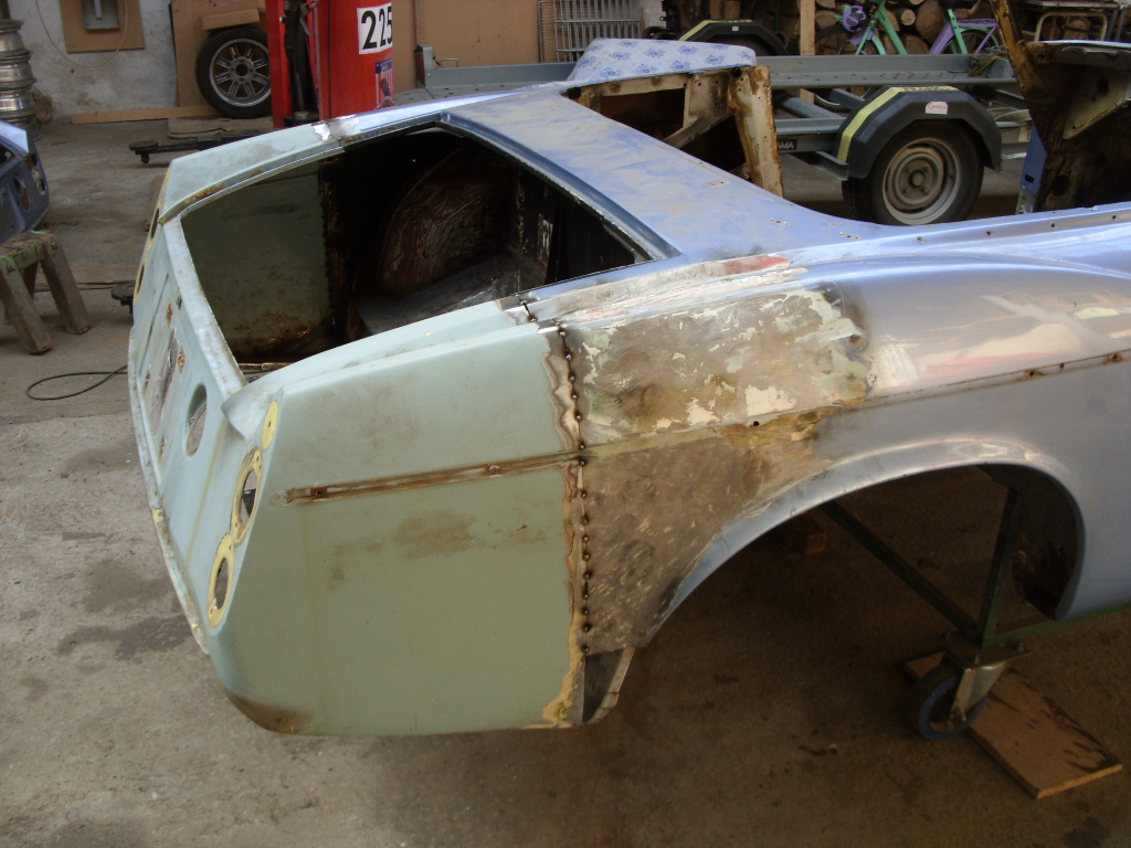

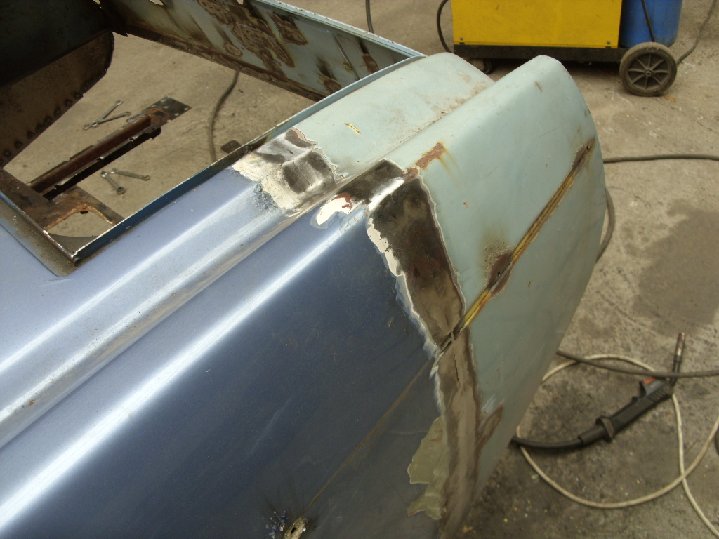

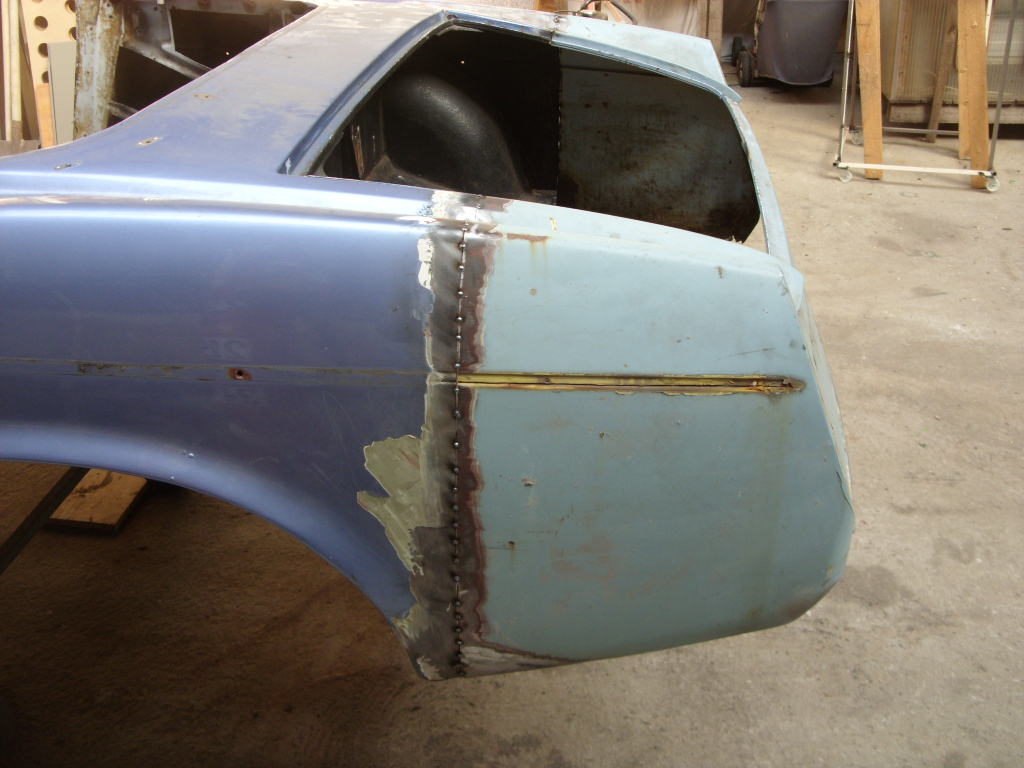

      • #78

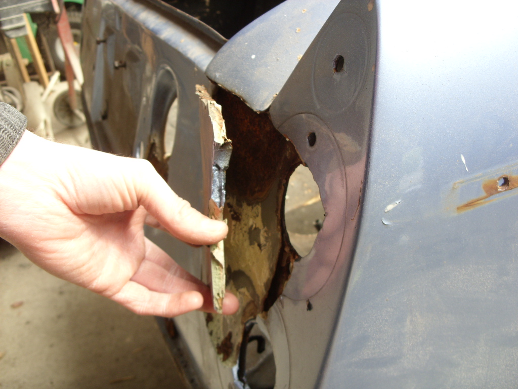

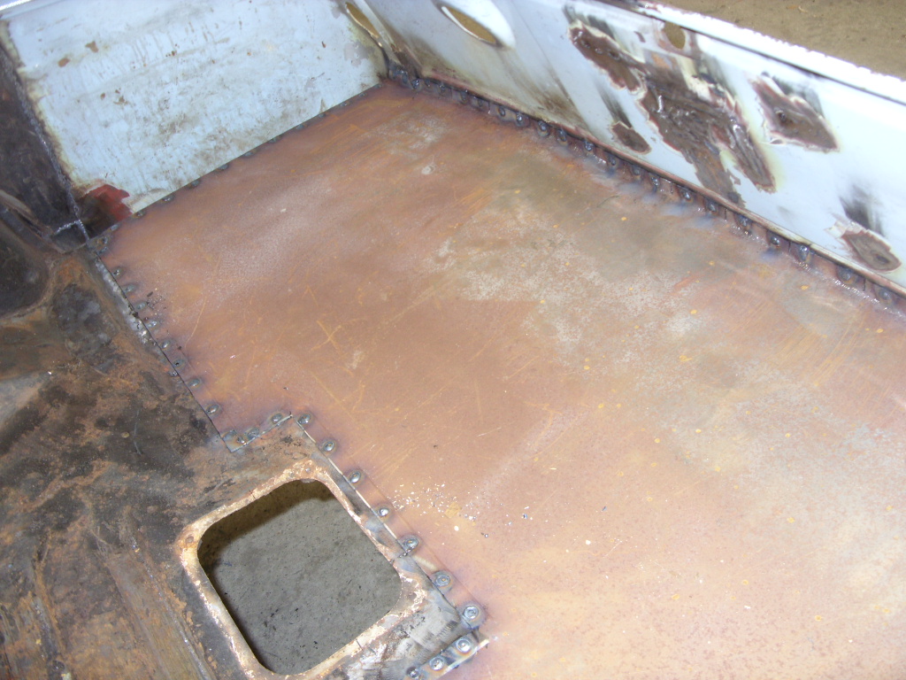

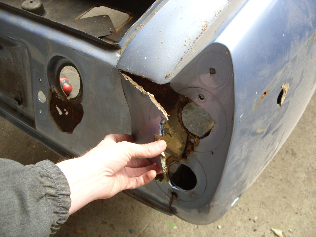

        et voila le resultat , bon je ne suis pas carrossier , il y a aura forcement du masctic , mais le but est d'en avoir le moins possible et surtout moins qu'vant avec des toles bien plus saine . l'arriere d'origine etais vraiment trop tordu.
        311 RACING TEAM
        • #79
          Joli travail ! Mais tant qu'à faire, tu devrais finir à l'étain ( décapage au fastin et application des barres d'étain à la spatule garnie de suif) , et ponçage.
          C'est ce que j'ai fait sur les endroits délicats de ma Z, c'est difficile, mais c'est garanti sans cloquage ultérieur , et pour la peinture , c'est top .
          Tout n'est qu'une question de temps !

                Pour quelqu'un qui se dit non carrossier, tu fait plutôt du bon boulot.
                Il y a peu de carrossiers installés qui soit encore capable de faire ce genre de boulot.
                Aujourd'hui il ne font plus de tôlerie, ils changent un élément par un autre.
                Bravo pour ce sauvetage d'une fairlady que j'aimerais voir le jour ou elle sera finie.

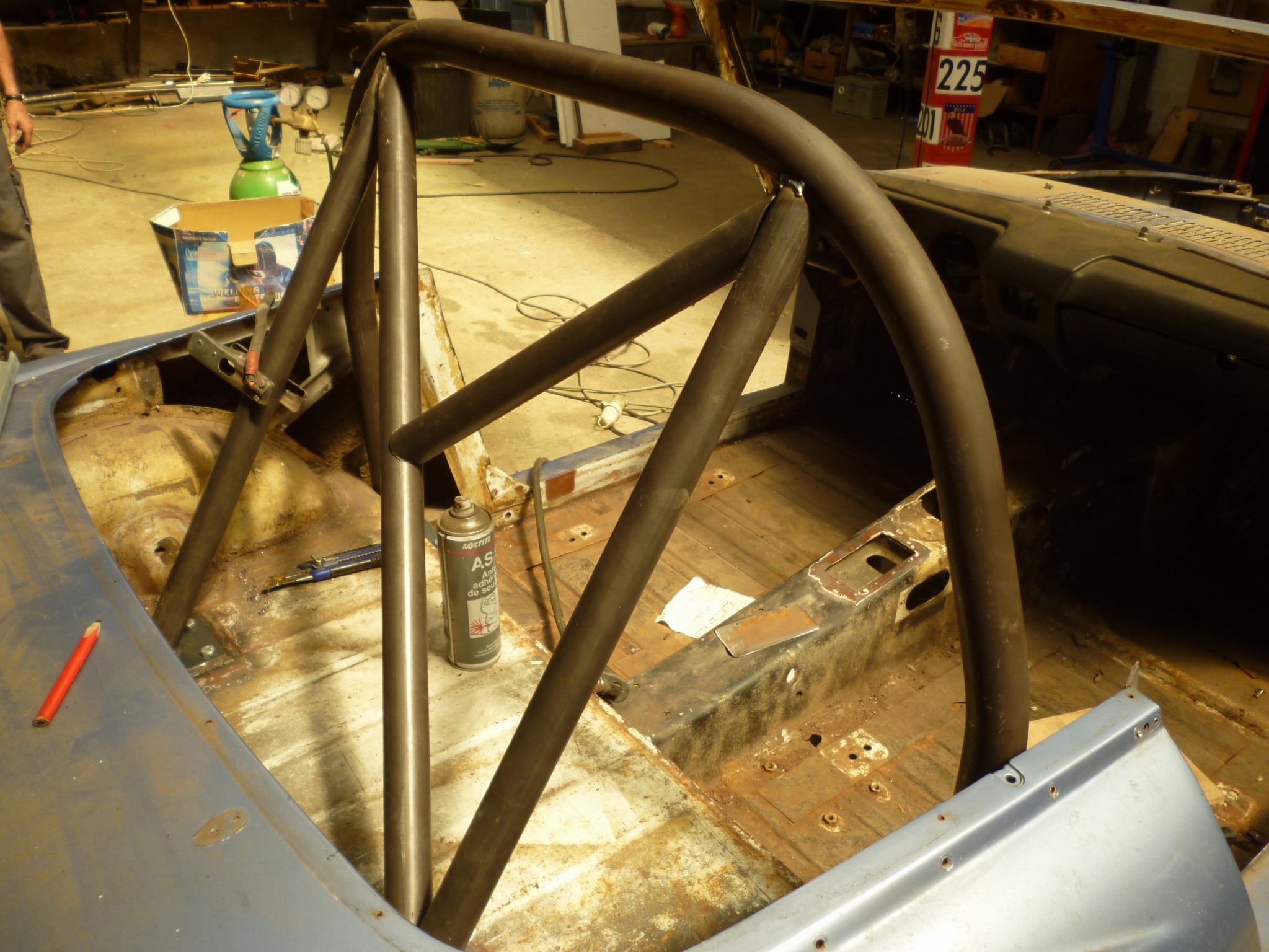

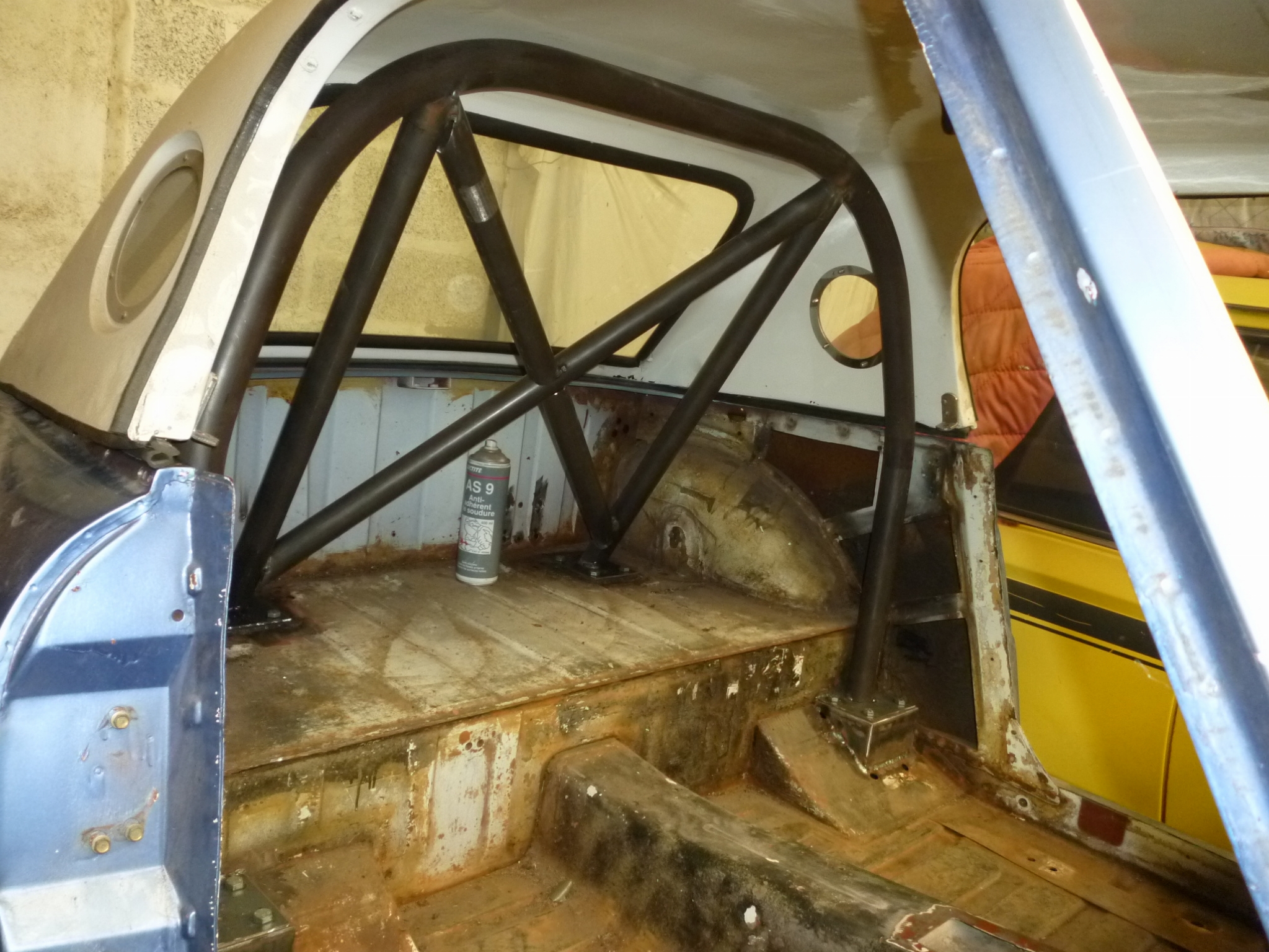

                    bonjour a tous,
                    me voici de retour au affaire , avec le projet roadster 2000 qui redemarre , les étincelles ont volées dans le roadster garage....
                    je viens de debuté la fabrication de l'arceau, sous l'oeil expert d'un commissaire technique en charge de la sécurité sur les voiture LMP1 d'endurance et conseillé technique pour les cage et arceau auprés de la fédé , ca aide a ne pas faire d'erreur que j'aurais faite d'ailleurs si il n'avais pas été présent dans l'atelier a ce moment la.
                    ca avance donc du coté de la caisse , avec ce gros arceau 6 points , avec tout les renforts nécéssaires . car en meme temps les pieces moteur se commandent et se préparent pour faire un moteur digne des meilleur voiture de course de l'epoque.l'ob jectif reste le meme , l obtention d'un passeport pour courrir en rallye ou en circuit
                    j'ai loupé mon insertion photo on dirais....
                    311 RACING TEAM
