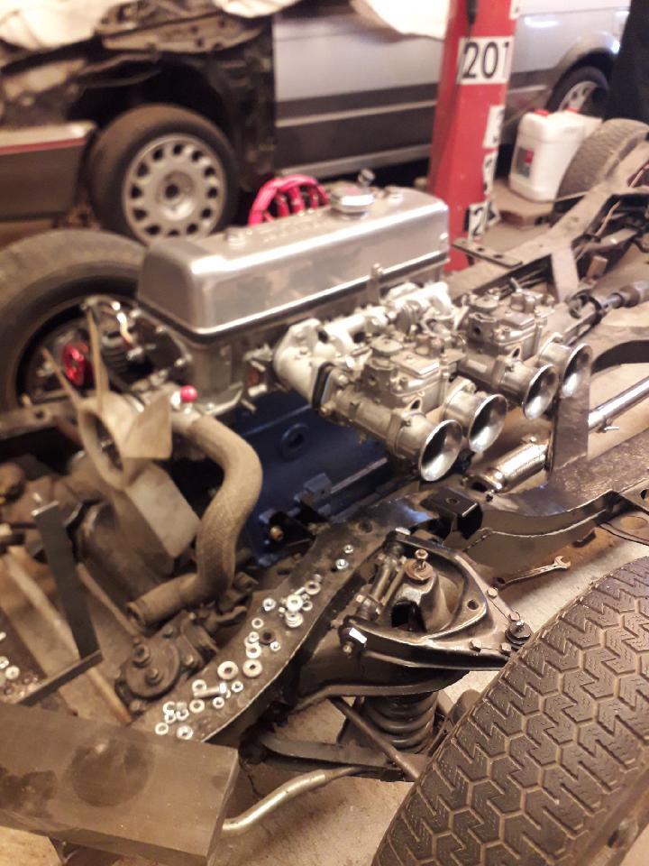

                • surprise Cliquez sur l'image pour la voir en taille réelle

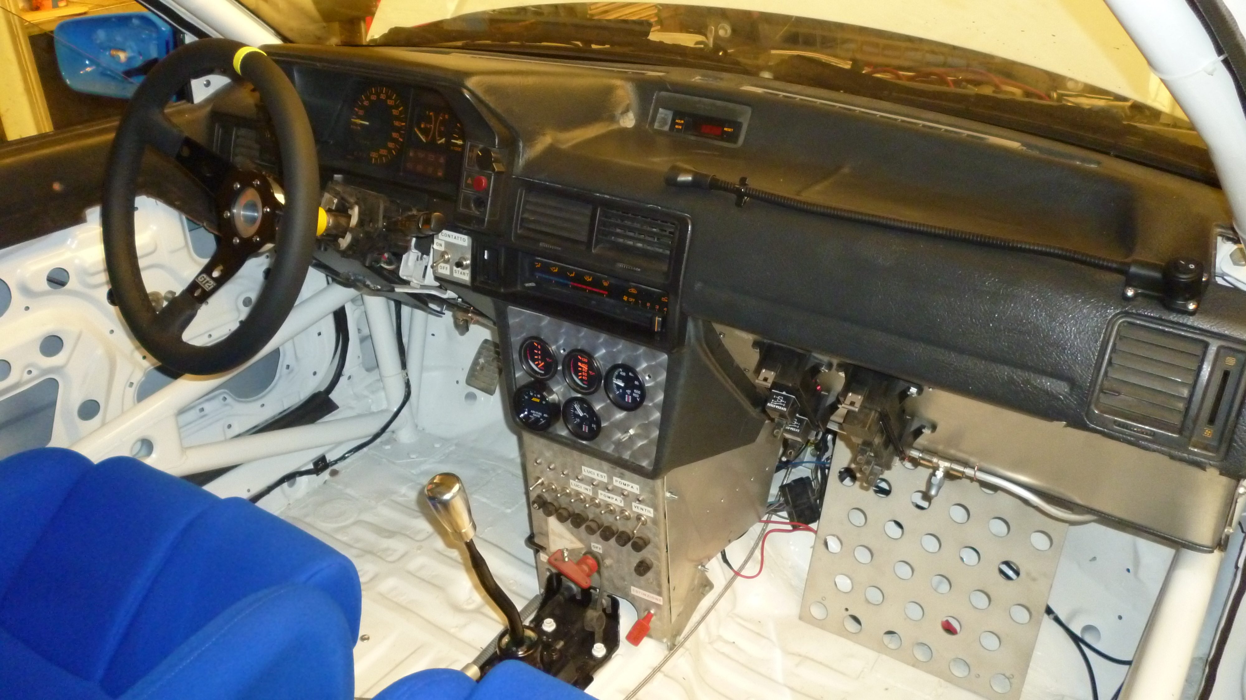

                  • bonjour, je fais un test photo.... car je ne sais plus comment fonctionne ce forum.

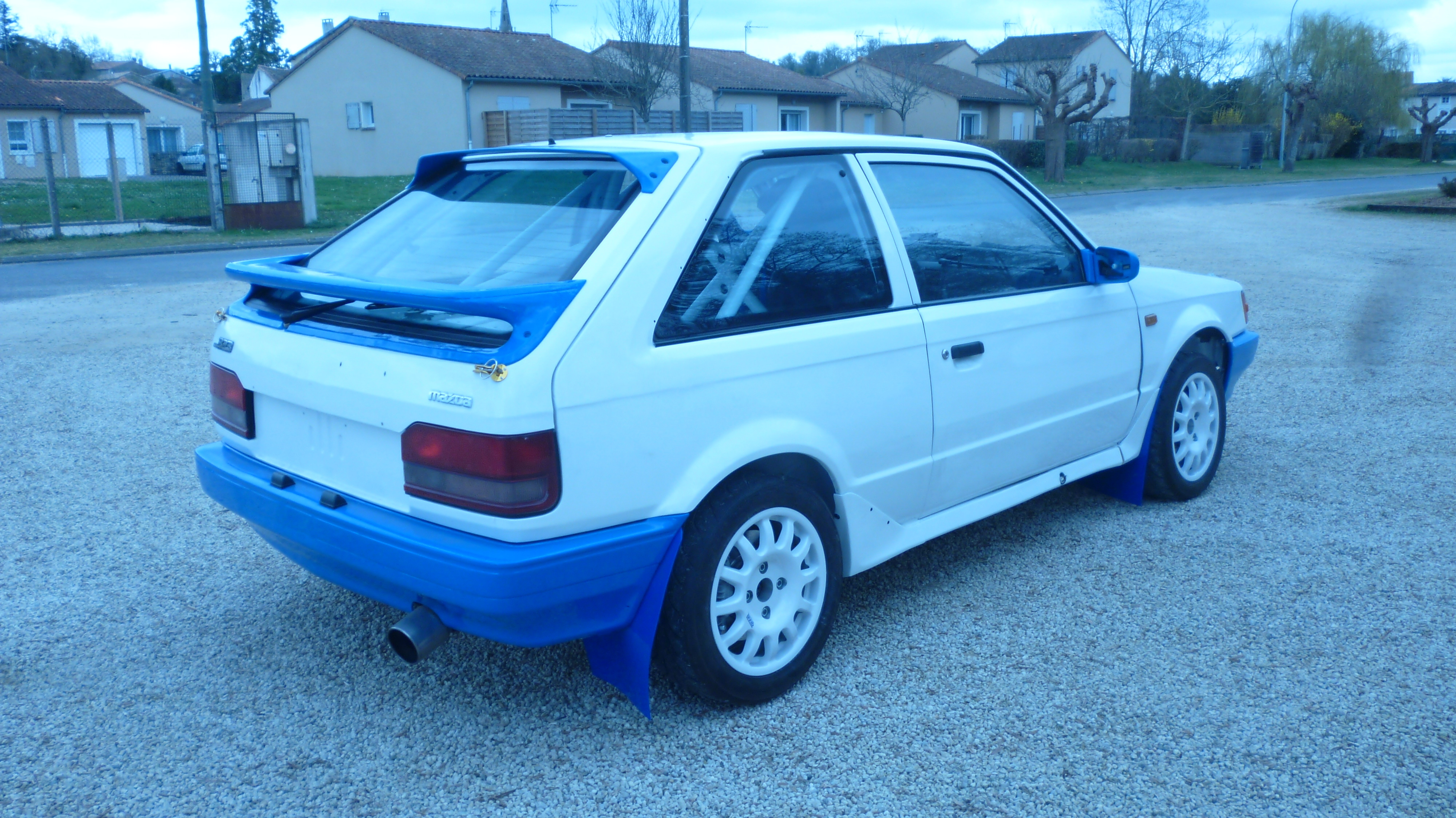

                    donc voila petit come back pour vous donner des nouvelles de ce projet qui avais été mis en sommeil a cause de la renovation dune mazda 323 turbo 4wd groupe A de 1987 qui est desormais terminée car je viens d obtenir le pth ffsa.
                    retour donc au affaire sur le roadster 2000 groupe 4 destiné lui aussi a courrir en circuit et rallye.
                    je vais donc essayé de vous faire suivre l avancé des travaux , les petit truc et astuces , modifs et la fin de cette restauration (facile par rapport a la mazda) . bientot quelques photos ....

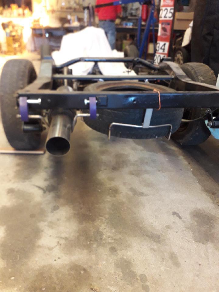

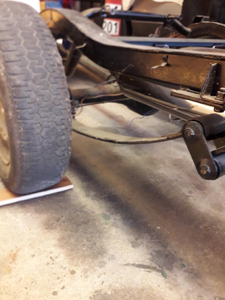

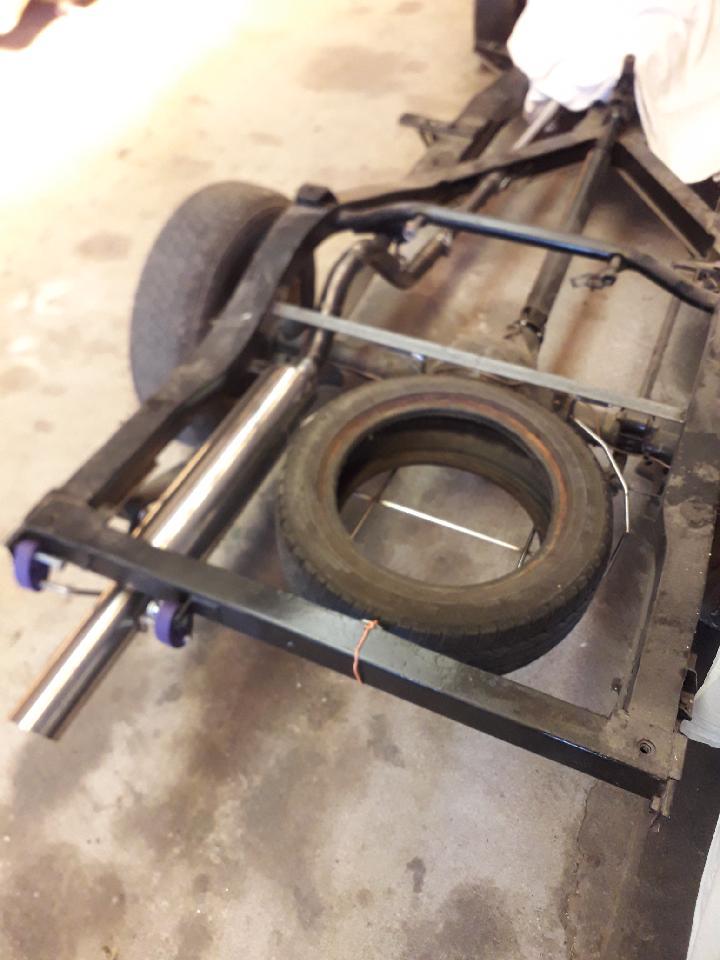

                      • donc voila ou nous en sommes , fesons le point , la caisse est sablée et apprettée il reste un peux de carrosserie a faire sur les ouvrants , mais rien de bien mechant. la couleur est choisie et ce sera une surprise...
                        le chassis est sur roues , tout a été sablée , revisé et revu dans les moindres details , l'experience que l on a avec le roadster 1600 m a beaucoup aidé dans les choix de certaines choses. il nous manque les amortisseurs et c'est la d ailleurs tout un probleme, car si j'etais tres heureux d avoir acheter une auto sur laquelle étaient monté les fameux amortisseurs bilstein en diam 40 la deception fut au rdv quand je me suis rendu compte qu ils etaient complétemennt hs et malheureusement pas refesable (vu avec un specialiste ) je vais donc m orienter vers de la refabrication a neuf sur mesure aupres de Soben racing ( ce sont eux qui m ont fais mes combinées filetés grp a pour la mazda.
                        Pour gagner un peu de poids j ai opté pour des ressorts monolame de volvo 460 pour le train arr , une astuce made in usa tres utilisé sur les roadster de course. , a l'avant des ressort speciaux , rabaisse la voiture de 15mm et offre un peux plus de rigidité , l'arriere a egalement descendu grace a ladjonction d un cale de 10 mm sous le pont.
                        Le pont arriere a recu un LSD que j'ai glané sur le net il y a quelques années avec un pont court. (je ne sais plus lequel d ailleurs)
                        LA boite est une boite 5 avec un ultra close ration qui a été faite sur mesure en france ... chez sj3p . Nous avions deja roulé avec cette boite sur le roadster 1600 . comment il dise dans le sud
                        MAMA.... un regale cette boite...
                        Le moteur est pose sur des silentbloc rigide en plastique que j'ai fais sur mesure,

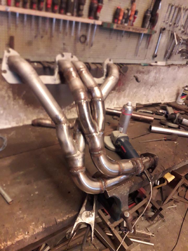

                        la ligne est tout en inox , et nous avons bcp travaillé pour realiser nous meme le collecteur 4/2/1 que z story n a pas voulu nous faire .... non je deconne .
                        je dit nous car mon pere ancien plombier m'a bcp aidé sur ce travail delicat . nous avons donc reussi a faire ce collecteur dans des diametre de tubes plus gros que ceux qui sont fabriquer au usa pour les voitures de course. Oui mais pkois me direz vous , tout simplement par ce que nous avons reussi aussi a denicher et a monter dans la culasse des tres grosses souppapes qui allais OUI pile poil dedans , bon ok il a fallu pas mal d usinage , mais ca loge dedans et ca touche nul part. Je vous promet que l on ne peut pas faire plus sur ce moteur que ce qui a deja été fais si ce n'est mettre une injection ou un carter sec , mais ce ne serais pas homologuer . Pour l histoire le plus celebre et connu vendeur de piece de datsun aux usa Dean Apostal , ne m'a pas cru quand je lui ai dit les dimensions de ma culasse , mais ca l'a surpris quand je lui ai donné les ref des soupapes utilisés , car a priori personnes n'avais pensé un jour mettre ce modele de soupapes dedans alors que c'est une ref ( ford) classique chez eux.
                        Donc pour finir il aurais été bete d'avoir une enorme culasse avec un collecteur aux section de tubes reduites.
                        Il faut que ca respire.
