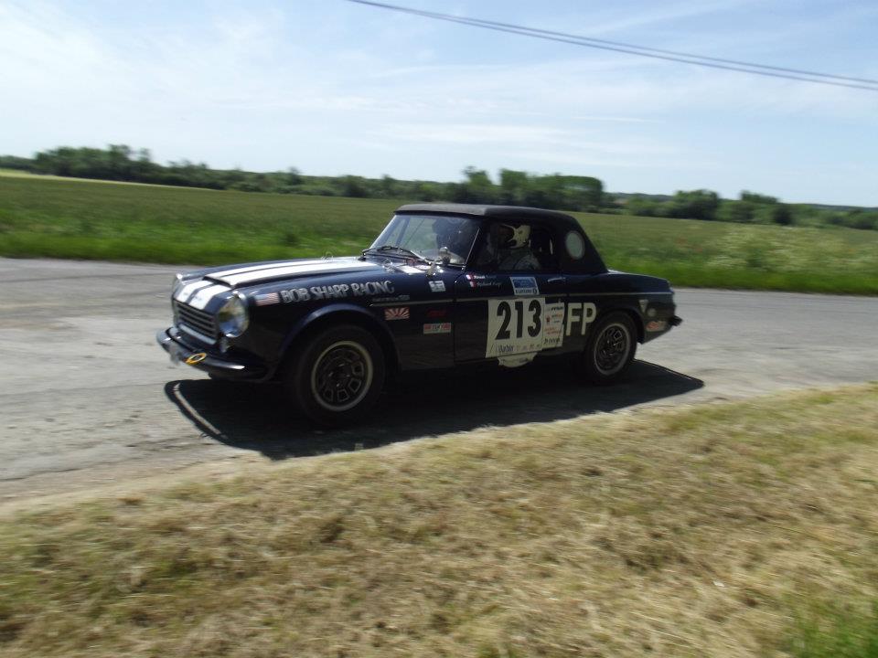

Balaise!!!!Envoyé par beny59 Voir le messagegros gros coup de chapeau a mon copilote , que j'ai rencontré quelques semaines avant le rallye , ont ne se connaissaient pas auparavant . c'est un passionné . nous avons ensemble passé un bon rallye.
lui pour sa premiere en voiture ancienne , et moi pour mon premier rallye vhc
C'est ce qu'il faut une bonne équipe!!!Moi:

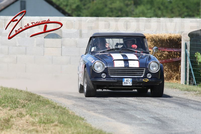

j'adore cette photo : sortie de virage tout en glisse , le copilote qui s'eclate et qui me pousse a plus d'attaque .
est bien raisonnable?
quel pied bordel pardon

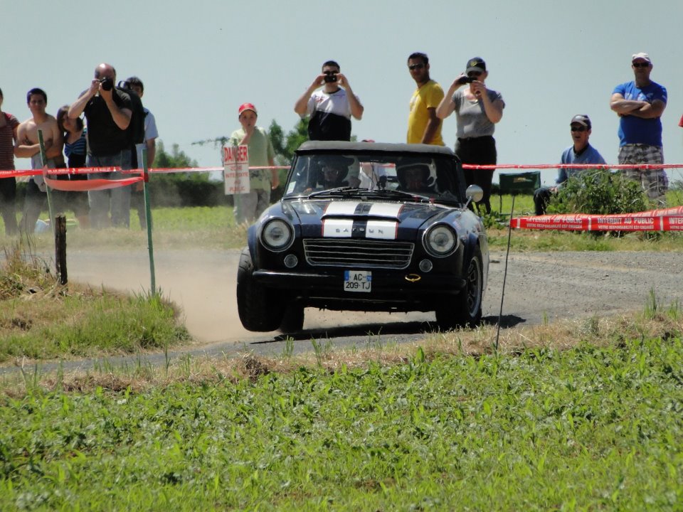

les deux...Envoyé par antimitrail Voir le messagec'est que t'as mis des barres anti-roulis de tros gros diamètre ou c'est que t'attaque comme un fou????
311 RACING TEAM
Pfff, c'est en fait une suspension pneumatique!!!
Il joue simplement avec une manette pour lever la pate histoire d'amuser la galerie!!!!
