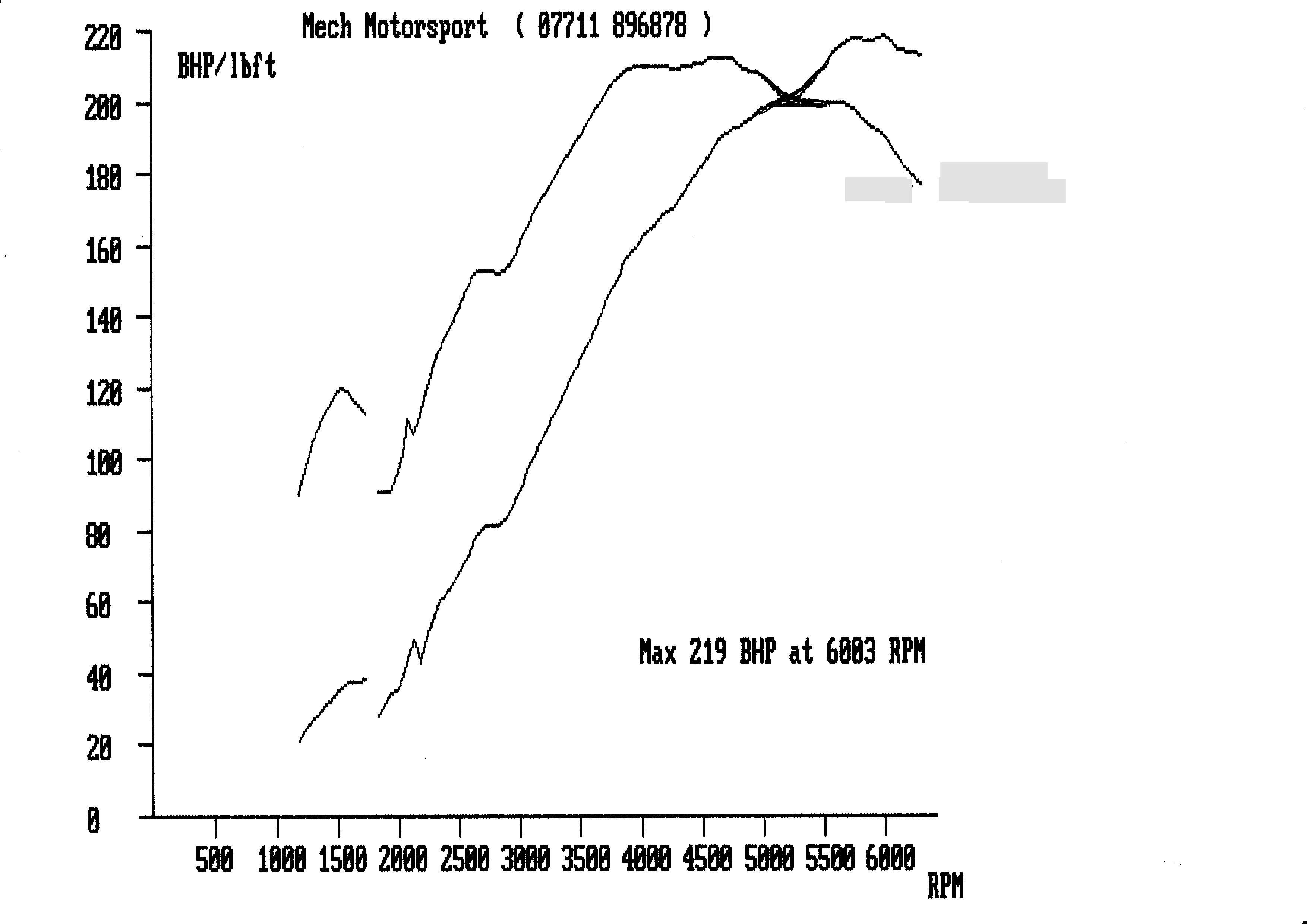

            Donc tu cherche d'un moteur plus souple, d'amélioré le haut régime et aussi déplacer la courbe puissance / couple vers les bas régimes que par l'injection et l'allumage sans toucher l'aac ?
            3000 n'est pas haut, surtout avec une volant moteur allégée (à mon avis).
            Ma courbe (3.1).
