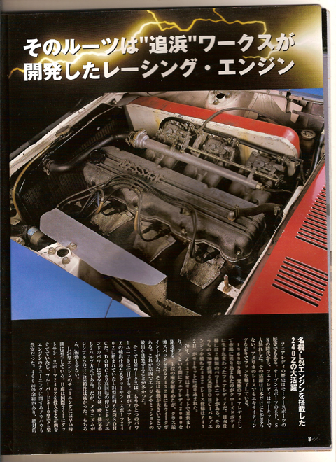

		1) éviter de la chaleur d'avoir des effets négative sur la performance des carbus (avec 2eme bénefice contre les gouts d'essence sur la collecteur) - donc plque comme dans les photos - pas besoin plus !

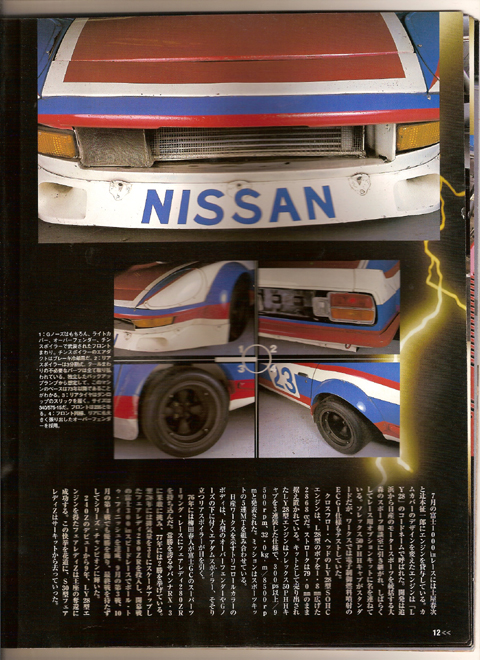

2) l'aspiration de l'air frais vers les carbus (le prix n'est pas important ici je voir car 3x K and Ns ne sont pas donné
) et pour ça, il faut prend l'air devant le radiateur d'eau. Ce n'est pas une concept neuve - ici une GrpIV de 1972 avec l'aire pris entre grille et clignotant devant en bas.
