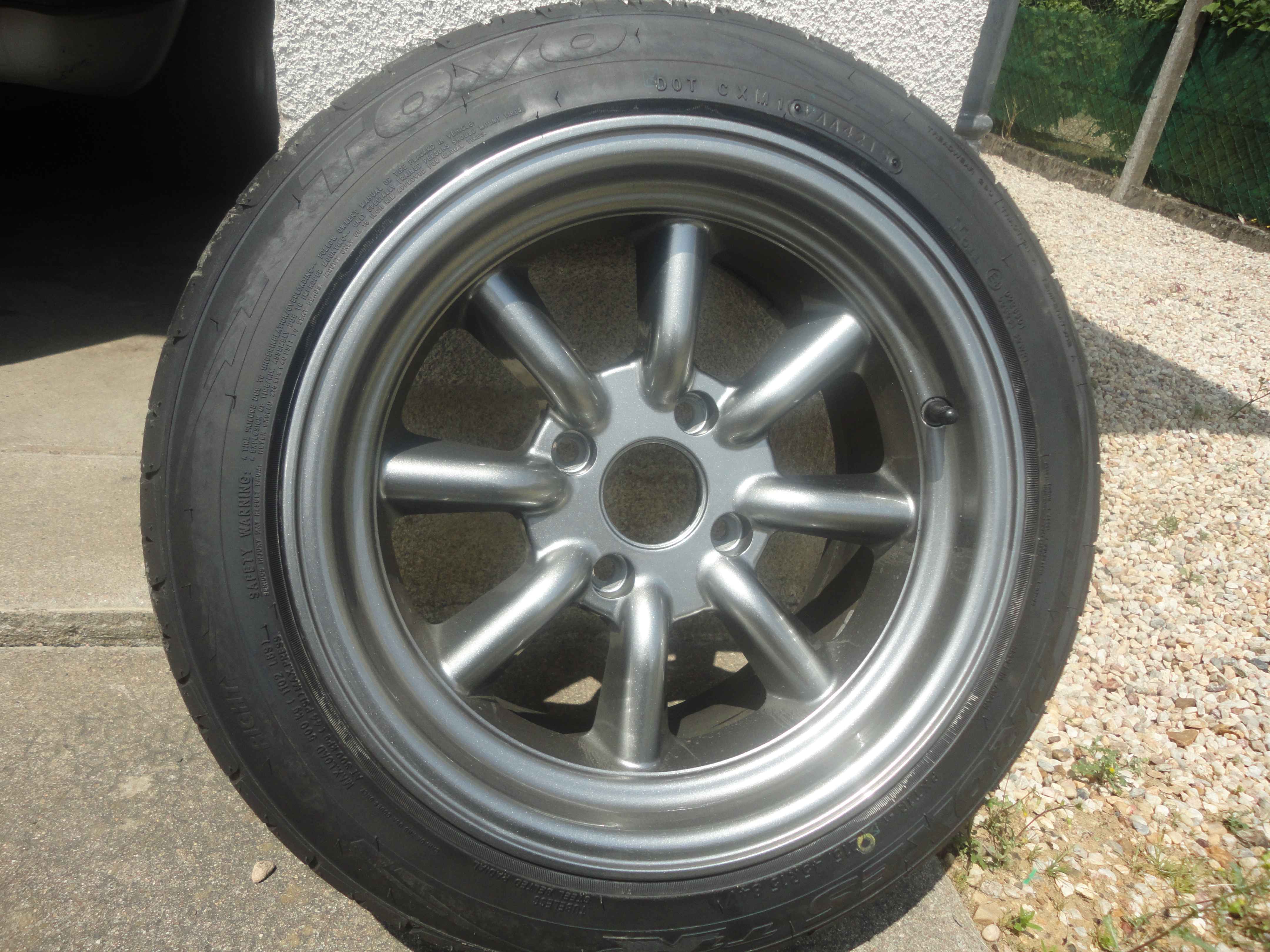

 Le deuxième gros changement a été le remplacement de mes jantes 14 Pouces pour passer par des Rota RKR couleur Steel grey en 15 Pouce nécessaire pour le troisième changement et franchement et lui donne une gueule magnifique,après c'est des jantes classic et une valeur sur pour l'apparence sur les Zs.

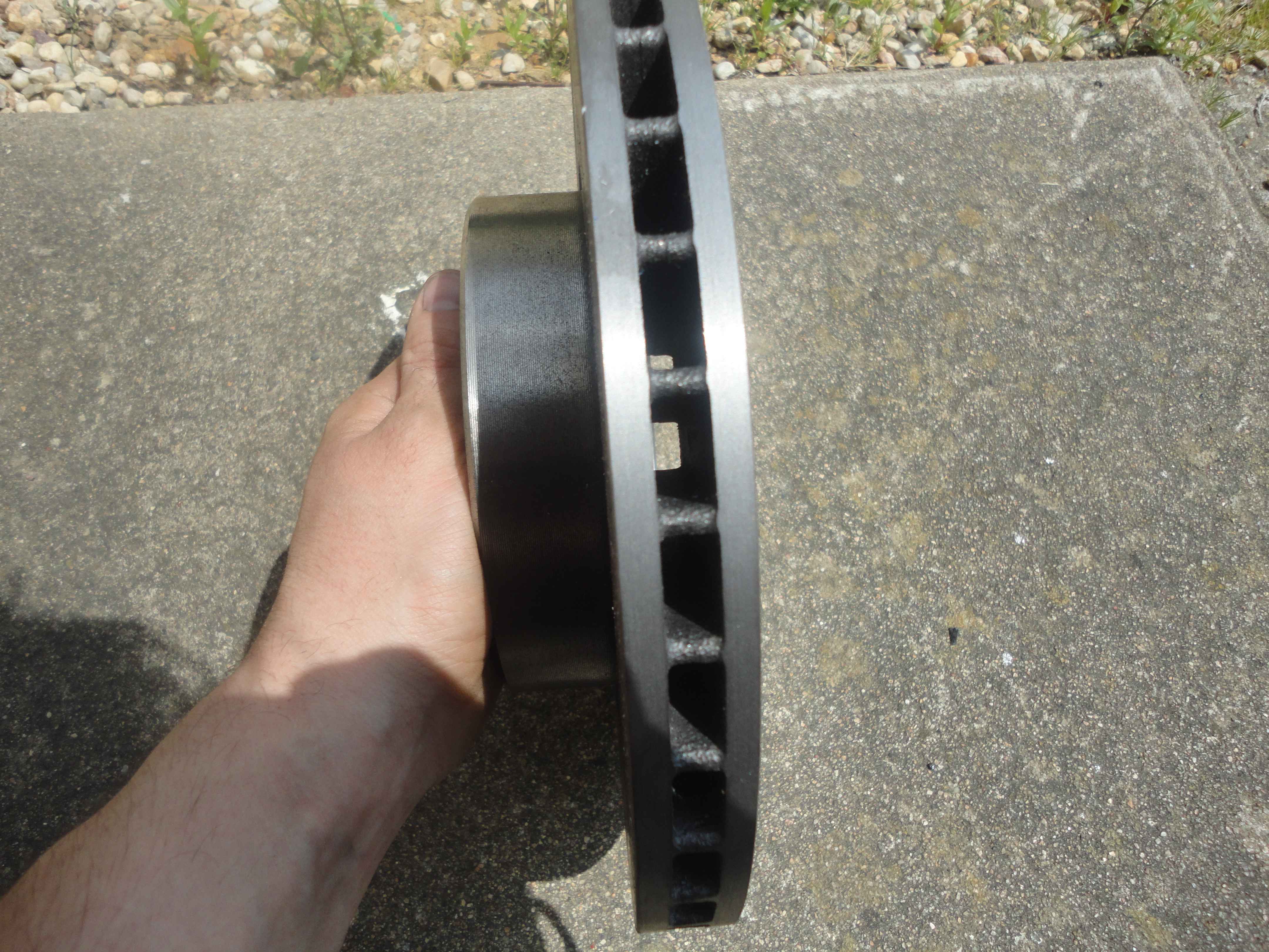

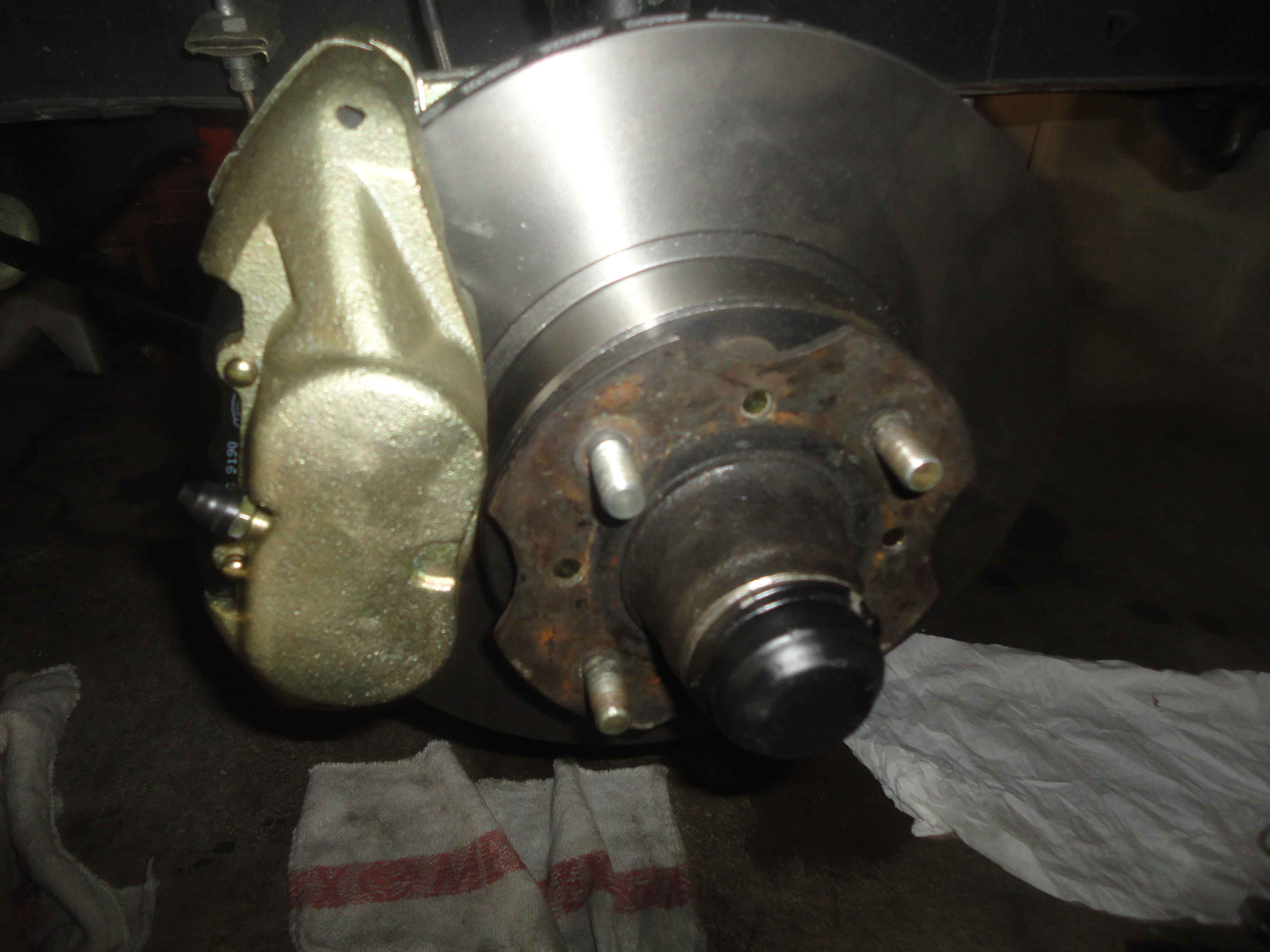

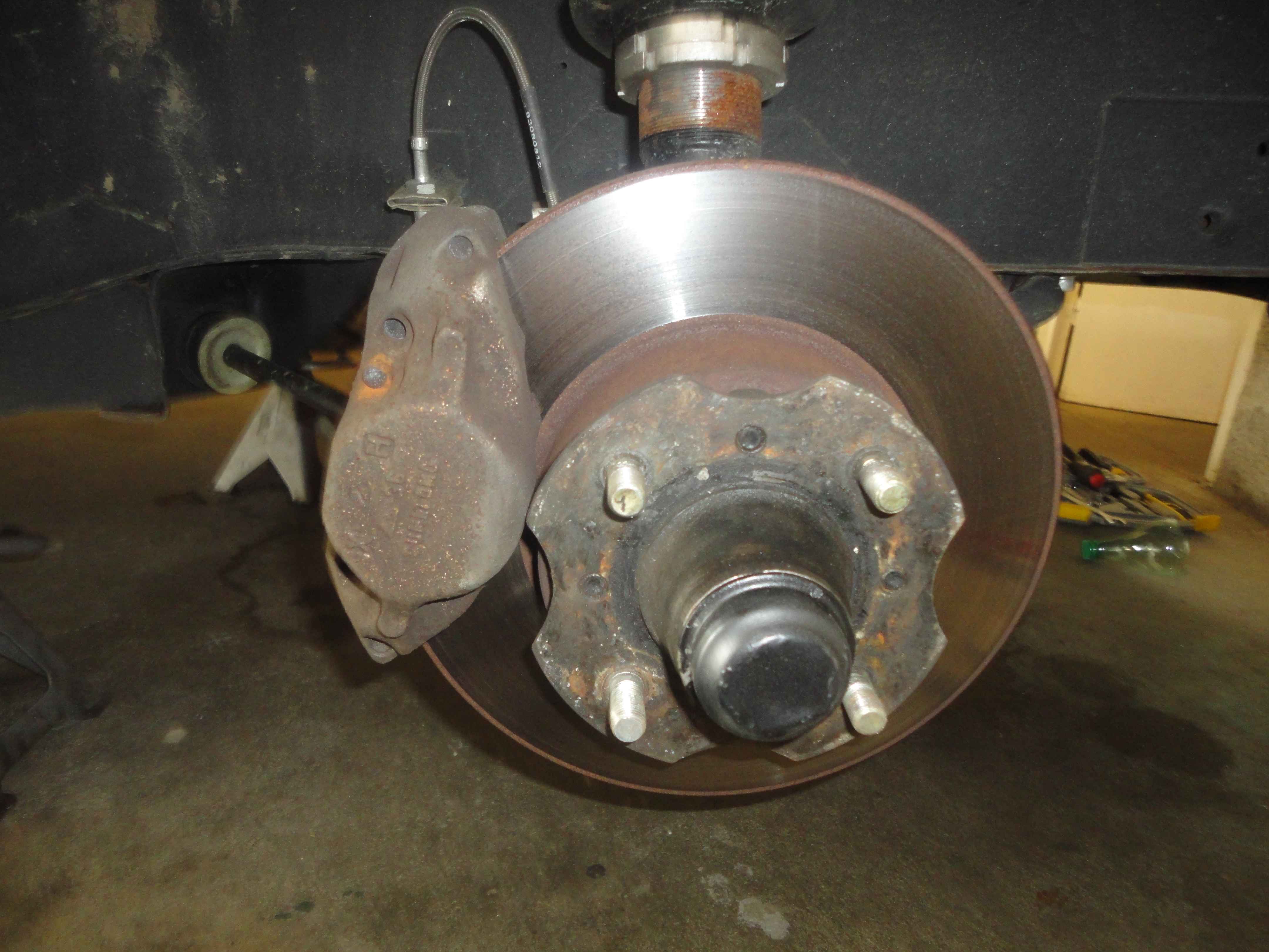

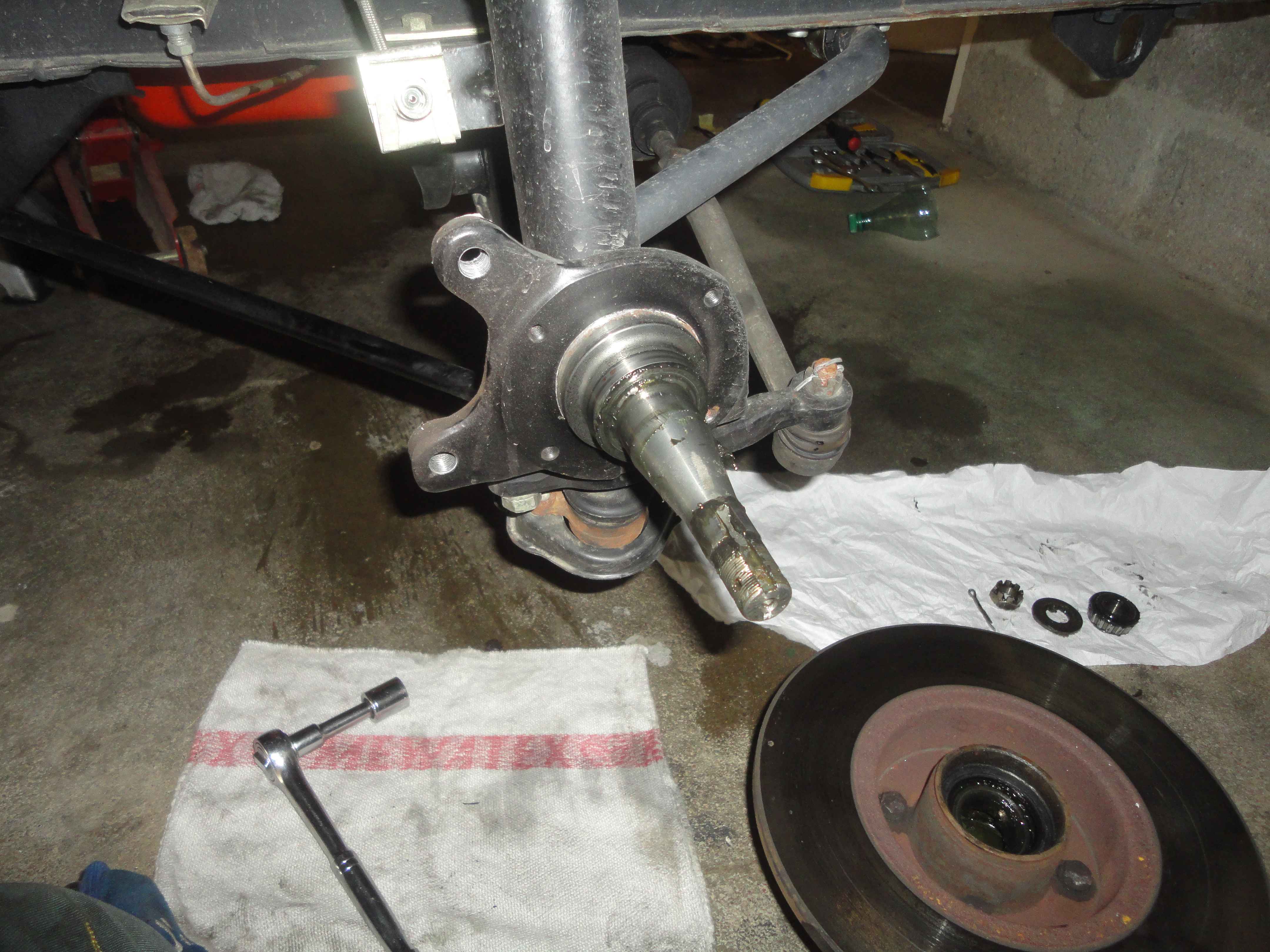

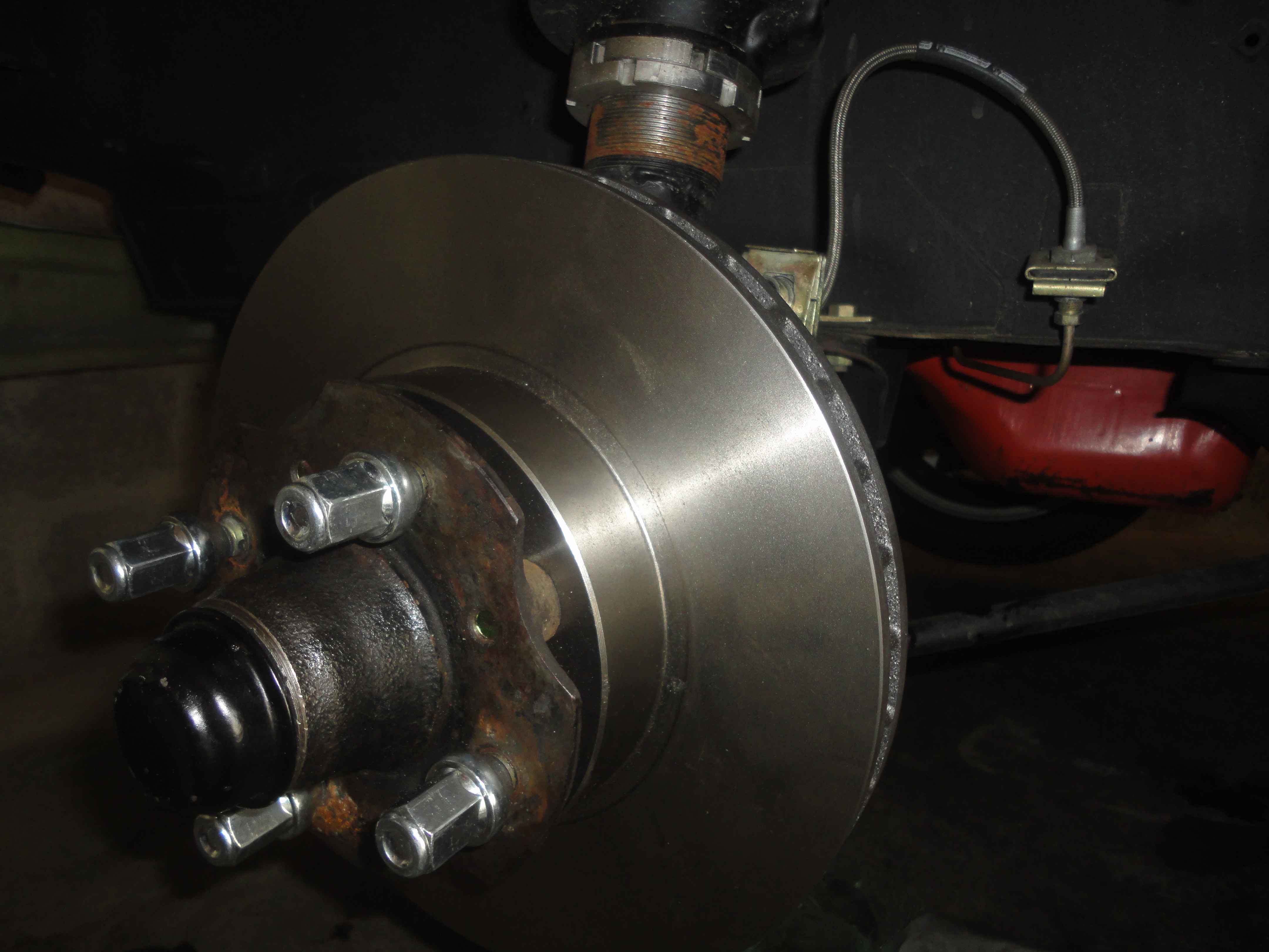

 Donc le troisième changement a été le remplacement des étrier et disque avant par des étrier 4 pistons et des disques ventilé
 voici quelque photos:

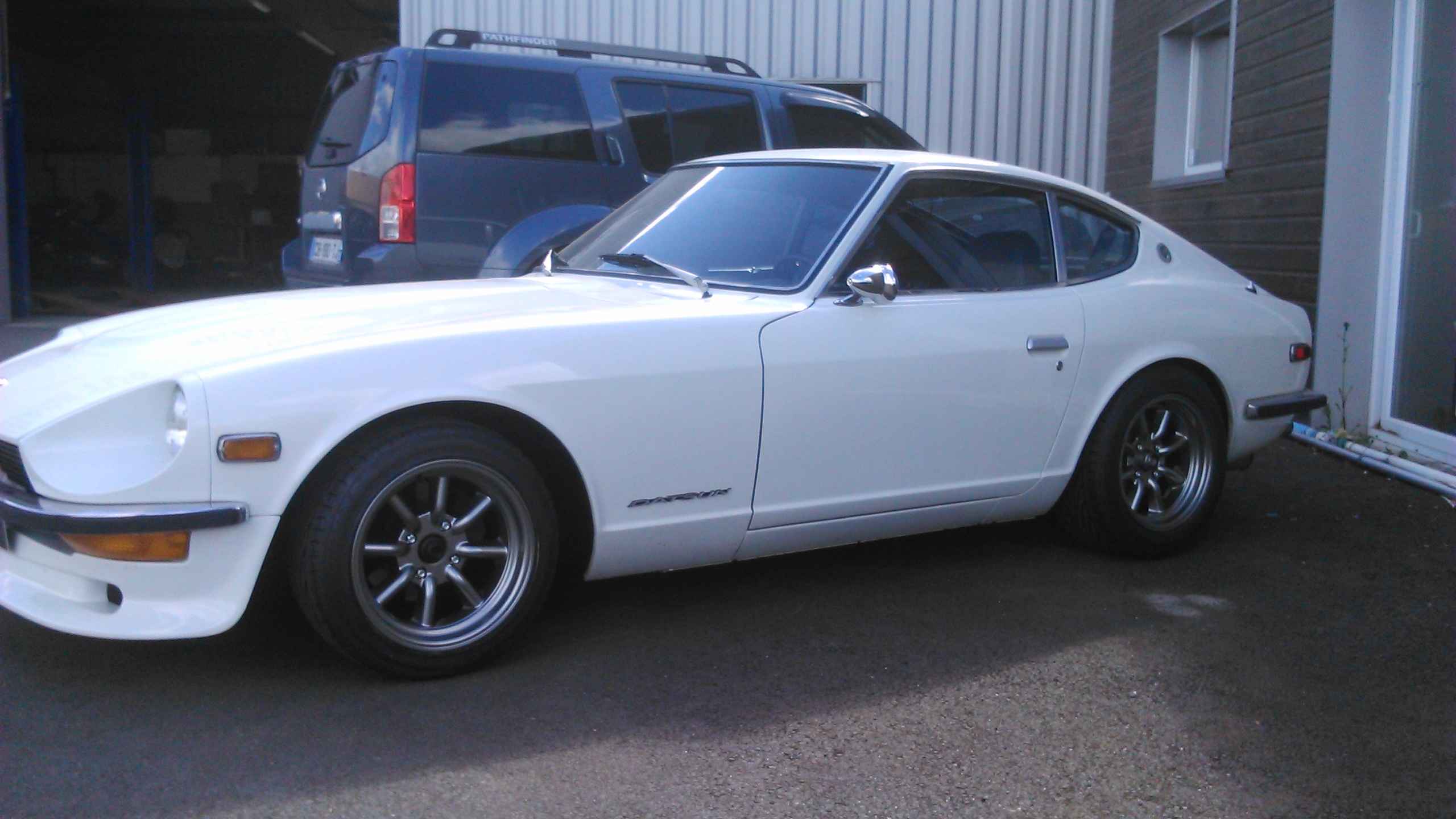

 Voici une photos de la voiture avec les jantes.je dois avouer que j'ai hésité pendant très longtemps sur la couleur car je les voulais avec le bord poli mais franchement je regrette pas car je trouve que sa lui va super bien.pour les pneu je suis montée en 225/50/15 a l'arrière et en 215/45/15 a l'avant pour essayer d’alléger la direction et je peu dire que je vois la différence par rapport a avant ou j’étais en 225/60/14 quand elle est a l'arrêt pour tourner le volant.Sur les jantes j'ai montée 4 pneu toyo proxes tr1 que j'ai eu l’occasion de testé ce week end sous la pluie et j'ai été agréablement surpris par leur tenue sous route mouillé,pour l'instant je recommande c'est pneu.Fichiers attachés

 Magnifique, BEAUCOUP mieux qu'avant - ça change la donne et j'ai choisi aussi les TR1s - je verrais sur la route une fois que ma Z roule. Du coup, c'est une illusion optique ou l'espace entre passage au roue et le pneu à l'avant est plus large que l'arrière maintenant ?

 ce n'est pas une illusion il y a maintenant plus d'espace a l'avant que l'arrière, pourtant la suspension n'a pas été touché et je ne vais pas il touché car c'est déjà juste par moment niveau hauteur.Envoyé par Sean Voir le messageMagnifique, BEAUCOUP mieux qu'avant - ça change la donne et j'ai choisi aussi les TR1s - je verrais sur la route une fois que ma Z roule. Du coup, c'est une illusion optique ou l'espace entre passage au roue et le pneu à l'avant est plus large que l'arrière maintenant ?
