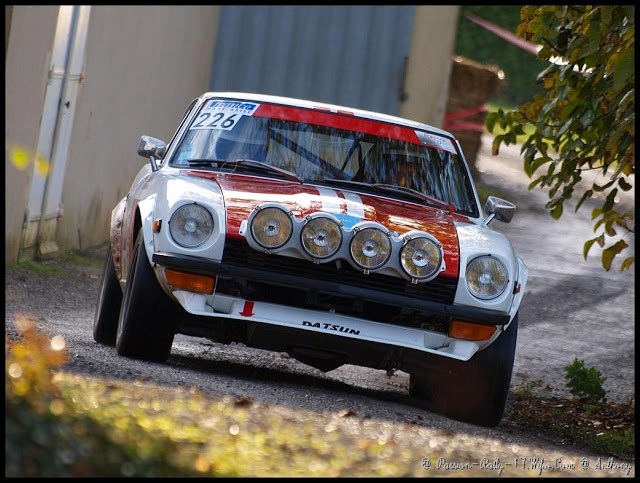

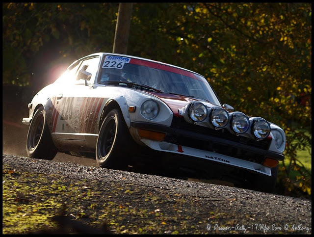

dans l'es 4 (25km) ont se fais reprendre par la 240z de didier billon et jean paul genet parti 2min derriere nous en categorie classique , le voiture a l'air de bien se comporter , je n'ai en aucun cas les moyens de suivre le L28
