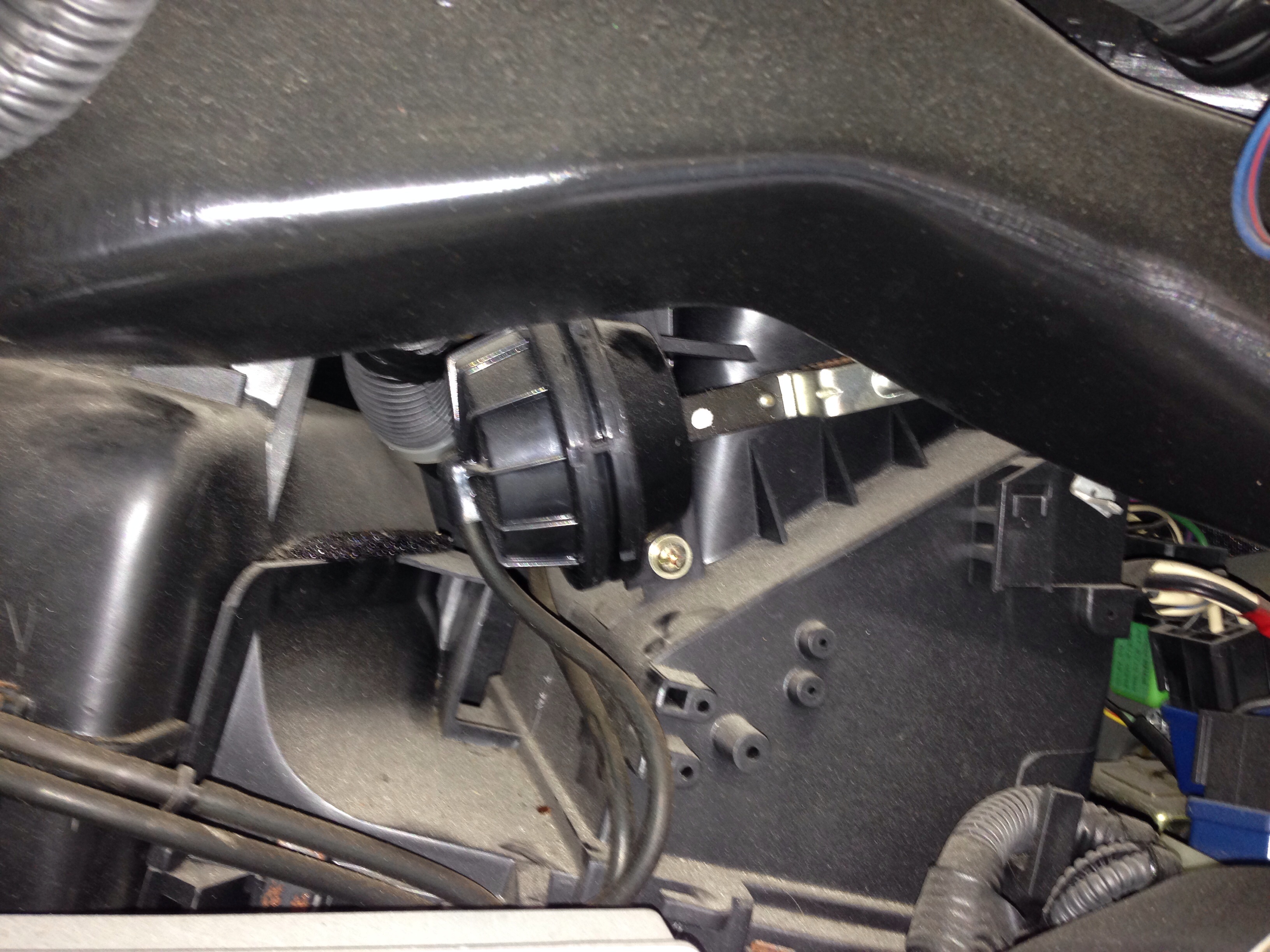

            • Et maintenant, les clapets de tableau de bord reçoivent la dépression
              Donc, je peux maintenant orienter la ventilation d'habitacle
              Fini la buée partout lorsqu'il pleut
              Dernière modification par datsun240z, 17 août 2014, 13h40.

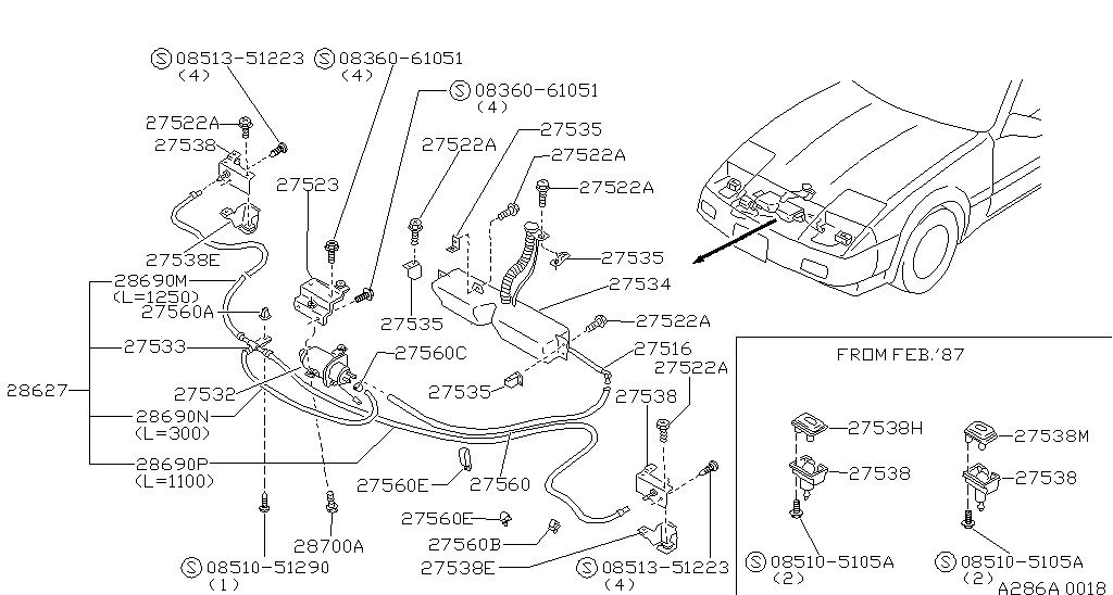

              • Sur les versions climatisées, les clapets de ventilation fonctionnent par des actionneurs à dépression; la "boule" sur la photo ci jointe.
                Un mic mac de durits à dépression alimente tout ces clapets de chauffage/clim; tout part de l'électro-vanne noire de la bonbonne à vide.
                Dire qu'il y a aussi des versions à climatisation automatique régulée avec tout un baZard supplémentaire LOL

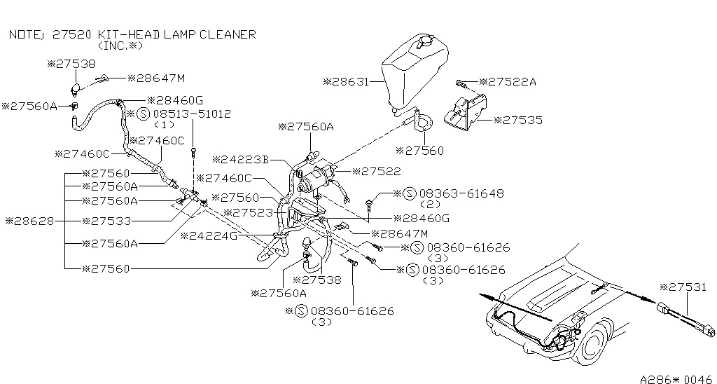

                • Bien que remplacée par une autre, la zx pleure toujours car la t-valve de lave phares fuit toujours
                  En cherchant sur le net, la pièce semble
                  27528-U8900, commune avec z31, Terrano et beaucoup d' autres
                  Je vais tenter de commander cette pièce en neuf
                  À suivre...
                  • 300 z31
                    • Un autre montage z31
                      • Terrano
                        • http://www.jp-carparts.com/nissan/pa...1&img=G2705001
                          Sur cette base, je vais aller au NISSAN le plus proche
                          Valve-TEE / valve assy T
                          http://www.nissanpartszone.com/Page_...mponentsNo=286
                          Dernière modification par datsun240z, 18 août 2014, 07h56.
