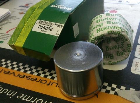

            • Révision des étriers de freins !
              Budweg pour l'avant :
              piston = référence 236006
              kit de joints = référence 206004
              Frenkit pour l'arrière (MKII à étriers Tokico)
              • 243902 (piston vide + joints + purge)

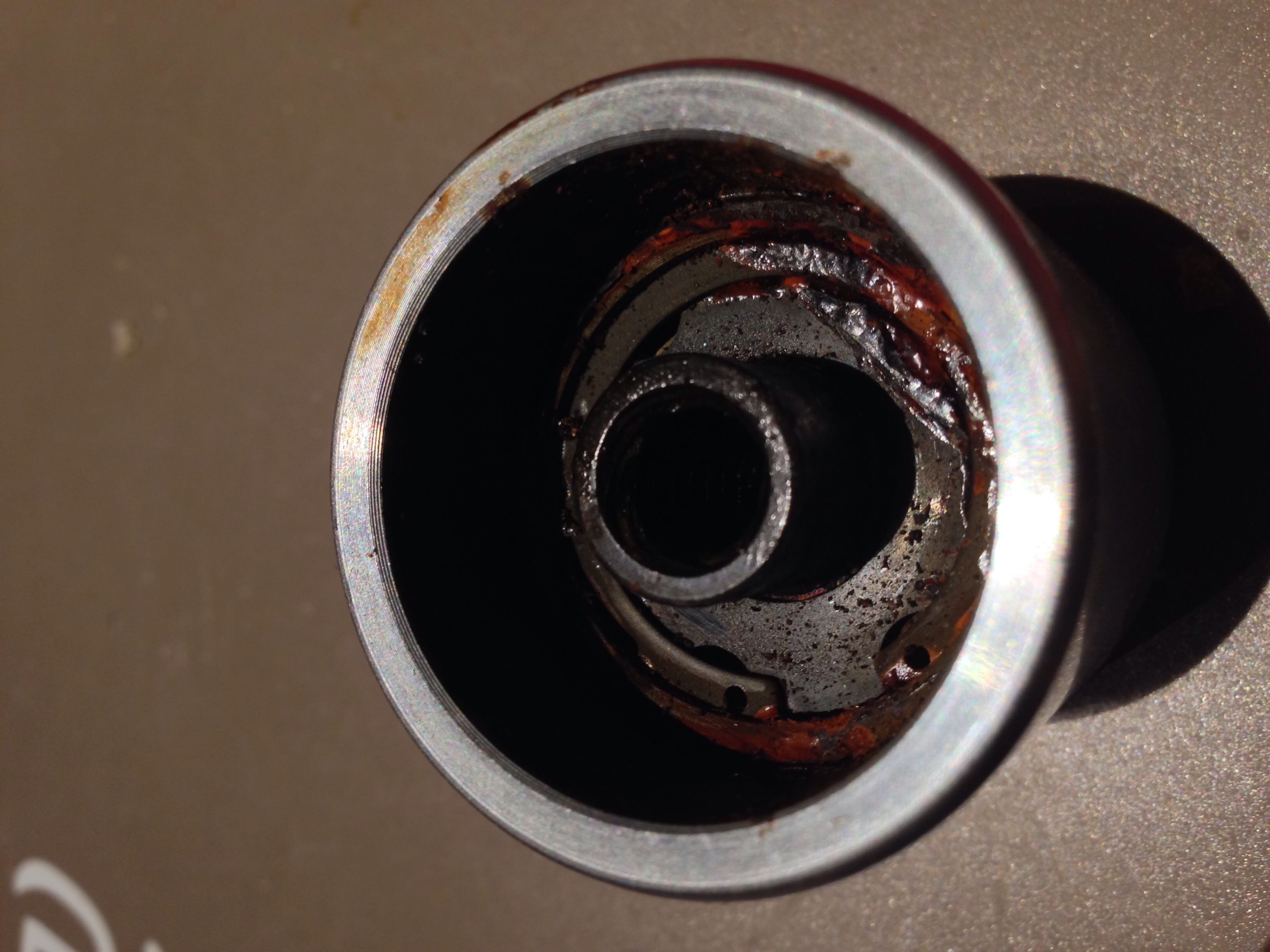

              un peu compliqué pour l'étrier arrière gauche pour le mécanisme de frein à main qui était bricolé (piston non origine + clip de fond d'étrier parti, peut être parce que le piston n'était pas le bon)... cela marchait tant que les plaquettes étaient épaisses mais le rattrapage automatique du frein à main était non fonctionnel.
              Et chalumeau pour les 4 vis de purge soudées par la corrosion !
              mais c'est bon, l'auto freine maintenant impeccablement

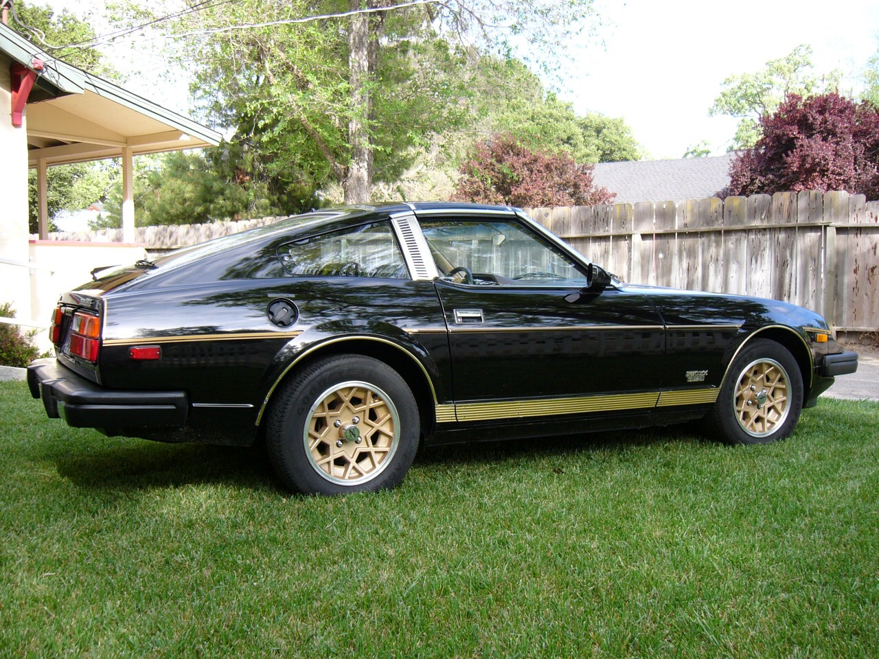

                      • Il y a une bleu foncé atmo 2places qui a maintenant trouvé son bonheur en dept 76.
                        • C'est une noir et or... Comme beaucoup de turbo
                          • Pas dispo avec un OEM turbo.
                            • Si si, avec les roues snowflakes et un liseret dorés
                              • exemple :
