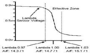

Pour ta sonde lambda d'origine, si elle est débranché la voiture tourne en boucle ouverte donc il tient pas compte de la sonde et il dose donc en position débitmètre régime uniquement, il n'y aura pas de correction lambda
donc il influe plus et tu peux voir si c'est elle qui te donne cette erreur+ de Z dans le sud!!!
280ZXG 2+2 1981 kit G NOSE
10ans, 7ans et 4ans...
Pas faux! La lambda devrait sans doute avoir moins de boulot et pas avoir 2 points d'AFR à corriger au ralenti

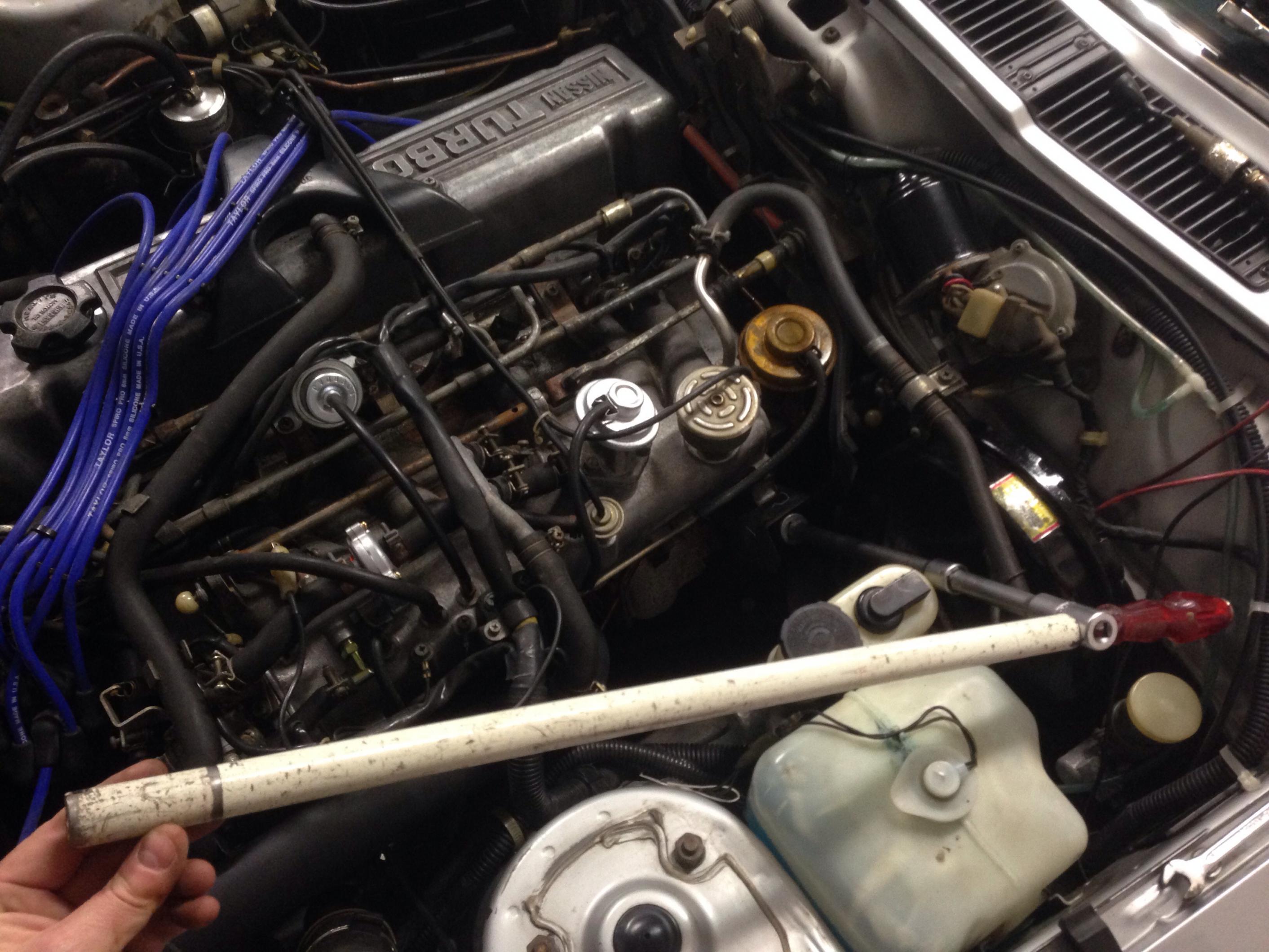

Donc, voici les tests d'hier soir:
La sonde donnait une mesure fausse
0.5/0.6V alors que la lambda était à AFR=17 en boucle ouverte
Donc la sonde est morte, elle aussiFichiers attachésDernière modification par datsun240z, 07 mars 2014, 07h48.========================================
Bilan = une AFR à 14.7 au ralenti à chaud au lieu de 17, sourire!
Et sur la route, cela a marché... 15minutes avant de sombrer à nouveau
Prochaine étape produit de nettoyage des injecteurs puis tuning débitmètre ou pression d'essence...
Mais comme l'ancien débitmètre comme le neuf donnent les mêmes résultats et que le neuf est scellé tout bien étanche, je pense plutôt commencer par l'injection...
L'egr aussi peut être a tout crotté mon admission ? Ou met la zouille?
Fichtre, elle a du caractère la mamie!Dernière modification par datsun240z, 07 mars 2014, 07h53.========================================
