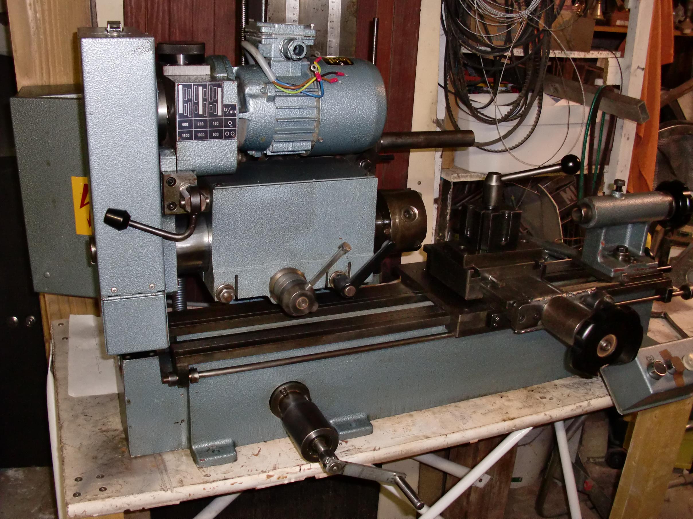

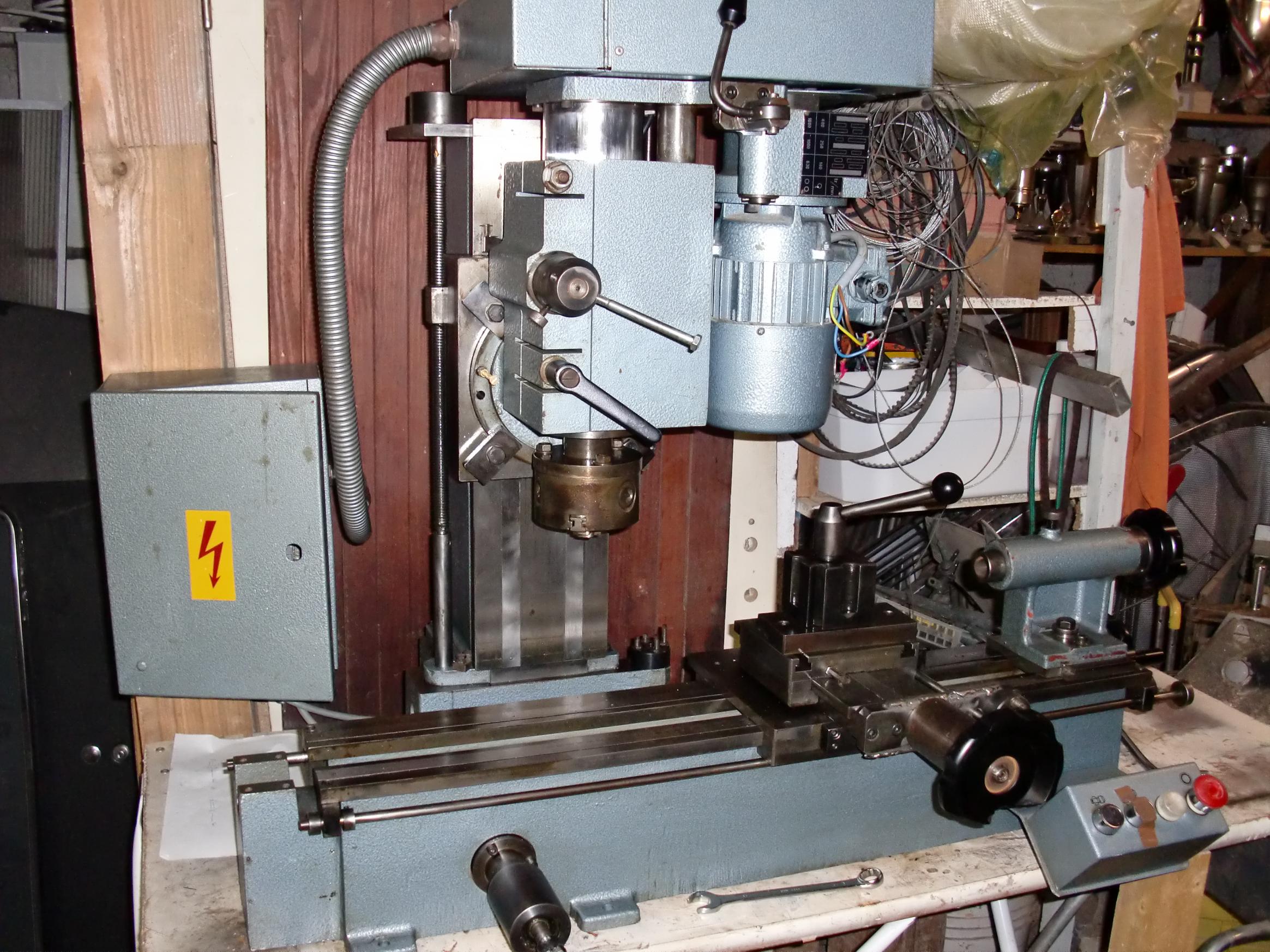

          Merci! J'ai galéré a obtenir des bon état de surface aussi! Mais moi aussi c'est un combiné en fait, pas un petit (j'ai 70cm entre pointe sur le tour) certes, mais c'est un combiné "pas cher" quand même! ^^
          ce genre de "jouet" est capricieux, il faut prendre le temps de faire un GROS réglage général de la machine... Avant de me lancer dans les pattes d'étiers là, j'ai passé 3h a re-regler la partie fraiseuse, pour avoir la bonne planéïté, le bon parralellisme de mon étau par rapport au banc, la bonne inclinaison de la tête de fraiseuse (la tête de ma fraiseuse est basculable sur un 4ieme axe)
          On a aussi tendance comme c'est pas tres puissant (la broche de fraiseuse est à 750W chez moi!) a vouloir pas tourner trop vite... ce qui est une erreur! Sur 80% de mes outils de fraisage, je suis au max de la vitesse de la broche, a savoir 1650tr/min. Pour te donner un ordre d'idée, j'étais a fond là sur la fraise 2 tailles, alors qu'elle fait quand même 28mm de diametre.
          Si tu veux un bon état de surface, il faut donc pas hésiter a tourner vite, mais surtout, ta passe de finition doit avoir des avances tres faibles et une profondeur tres faible aussi. Les combinés, conrairement a une vraie fraiseuse, ont un banc guidé par un V et un appui plan. Il n'y a que son poids qui l'empèche de se soulever. J'ai un tres gros étau, donc ca limite car le poids est important, mais si tu prends de grosses avances ou de la profondeur, bref des que ca force quoi, ta table décolle légèrement et vibre => état de surface pourri!
          Il faut aussi éviter les entrée en pleine matière, donc évite d'usiner avec plus de 1/3 de tour de ta fraise.
          L'auter truc aussi, c'est que les combinés manquent de rigidité au niveau de la fixation de la fraiseuse par rapport au banc. Donc il faut éviter d'avoir la tête trop haute, déscend la tête de ta fraiseuse plutôt que la tête de broche.
          Enfin je ne sais aps ce que tu utilises comme outils, mais évite autant que possibles les empillages... j'ai vu des gars tourner avec un adaptateur de cone morse, puis une pice, puis un fraise longue... au final l'empillage est tellement haut que la tête de fraiseuse est obligée d'être ters haute, et ca favorise les vibrations.
          La pour avoir ce genre d'état de surface, j'ai une fraise directement dans la broche en CM3.
          D'accord avec tout ce que tu viens de dire, au début, j'étais trop lent en régime aussi, ça vibrait, maintenant j'ai pigé pour les avances et les angles !
          J'ai acheté des lots sur le net de fraises et d'outils avec cône morse M3, je ne met pratiquement jamais d'intermédiaires sauf exception, c'est plus solide, et j'ai un super étau fait par un type travaillant à Roissy. Mais bon , quand on n'est pas du métier, les cadences .....

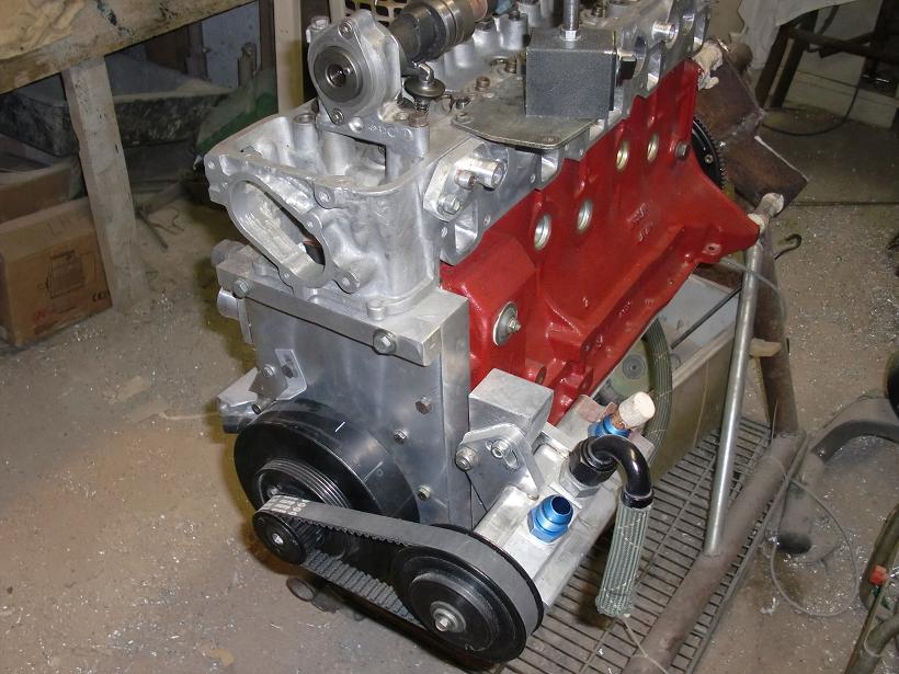

          Mathieu, l'alu que j'ai c'est un récupérateur de métaux qui me le fournit, c'est des plaques entre 10 et 40 mm d'épais, rectifiées 4 ou 6 faces, elles viennent de "Ariane Espace" aux Mureaux, il appelle ça alu "aviation", 1.50 €/kg !oui!oui!
          ci-joint le combiné : marque Haulin, était fabriqué pour les lycées techniques , ça suffit pour les pièces pas trop sensibles
          carter de distribution fait dans une plaque de 45 mm, et les pipes d'amission dans du 40 mm
                  Ça aide d'être équipé...
                  ( Elles piquent les yeux, tes photos)

                        moi le tour est fixe, et j'ai une fraiseuse au dessus... les deux sont presque indépendants en fait, c'est jsute que c'est le banc du tour qui sert de longitudinal a la fraiseuse... l'avantage c'est que je me sert des avances auto du tour pour le frsaisage... c'est chiant j'ai pas de boite de vitesse sur les avances, il faut que je change la pignornerie, mais par contre vu que j'ai une boite sur la vitesse de broche du tour, je fait varier ma vitesse de tour pour faire varier mes avance de fraiseuse! lol
                        Si tu est déja en CM3, c'est bien! tu as racheté un lot d'occas pour tes fraises ou tu as trouver des lots neufs? si tu as trouvé en neuf, ca peut m'interesser de savoir ou! moi j'achete tout au détail, et ca fini par couter tres cher!
                        Mathieu je regarderai si je trouve du 5mm dans ce que j'ai a la maison, mais je crois que j'ai que du 4mm en taule... Apres si 4mm ca te convient, j'ai des chutes qui feront sans soucis 5x10cm... je peut t'envoyer ça par la poste!
                        Neko-Chan, il faut voir quand je remonterai chez Marconismo! il est quand votre prochain rasso ikea? Merci pour la proposition en tout cas!
                        L'anodisation... hum, il faut que je vois ce que ca coute de le faire faire... en se débrouillant bien, doit y avoir moyen de faire passer des pièces au milieu 'un bain d'autre pièce contre "pot de vin".. ^^
                        enfin, de toute facon, j'ai pas vraiement de besoin... au pire, un coup de vernis incolore... j'AIME la couleur alu, juste avec les légères stries d'usinage!
                        EDIT: moi mon combiné c'est plutôt ce genre là (bon le mien est plus gros et a une boite de vitesse pour la broche de tour... mais dans l'idée, c'est ça!)
                          C'est ça ton matos??
                          http://www.leboncoin.fr/materiel_pro...30.htm?ca=16_s
                          • #28
                            Oui, sauf que je n'ai pas la boite de vitesse à filetages, mais je ne l'ai payé que 400 € !
                            j'ai dû le démonter entièrement par terre sur le ciment, tellement c'est lourd , il avait besoin d'une bonne révision, un peu de wd40, et c'est reparti. J'ai adapté un moteur 220, car le variateur de fréquence , ça ne marchait pas bien .
                            en tout cas, c'est super pour apprendre , pas dangereux car pas trop puissant !
                            • #29
