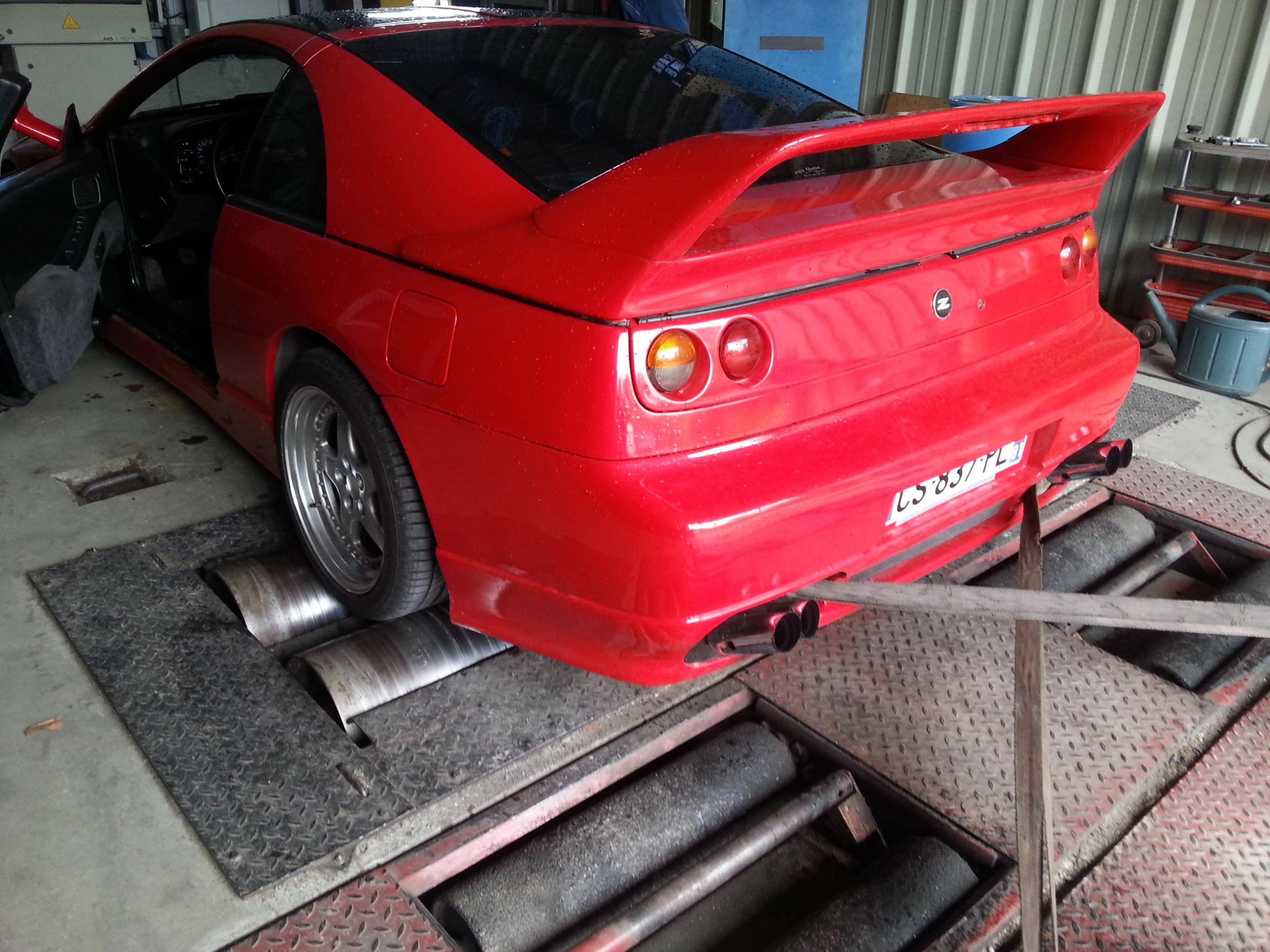

1) la voiture est passée au banc....elle développe 267 chevaux aux roues à 0.8 bar. cela correspond a 325 chevaux plutôt que les 340 annoncés. la suralimentation est donc d'origine. Ce qui est inquiétant, c'est que c'est le rupteur qui coupe la progression de la puissance. On s'est rendu compte après plusieurs essais que la puissance ne s’essouffle pas et qu'elle continuerait à grimper si le moteur tournait plus vite. conclusion : la carto est orientée très hauts régimes, mais comme le bloc, lui, est standard, il ne peut pas tirer toute la puissance. Une reprog plus typée "turbo" est envisagée.
