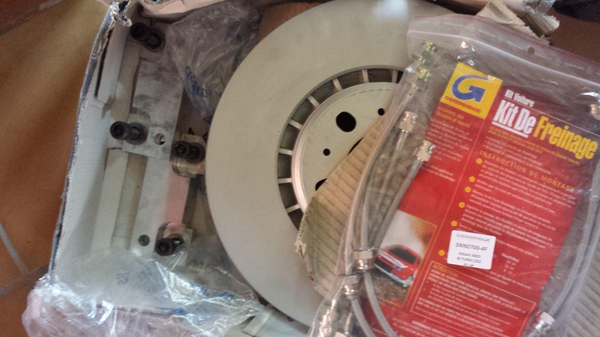

j'ai reçu les gros disques de frein et les cales de déport d'étrier faites par morov. J'ai aussi reçu les durites métalliques goodridge ainsi que les plaquettes EBC yellowstuff et mon liquide de frein BRF600.
Je vais enfin pouvoir freiner correctement.
