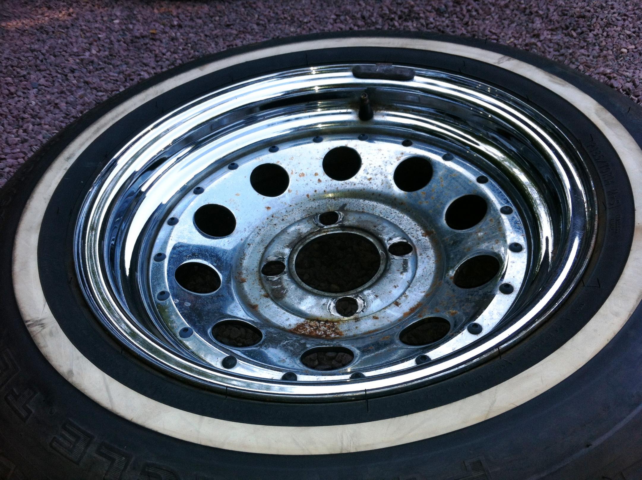

              Oui les jantes sont sympas mais quelques heures de nettoyage à faire avant qu'elles ne soient parfaites

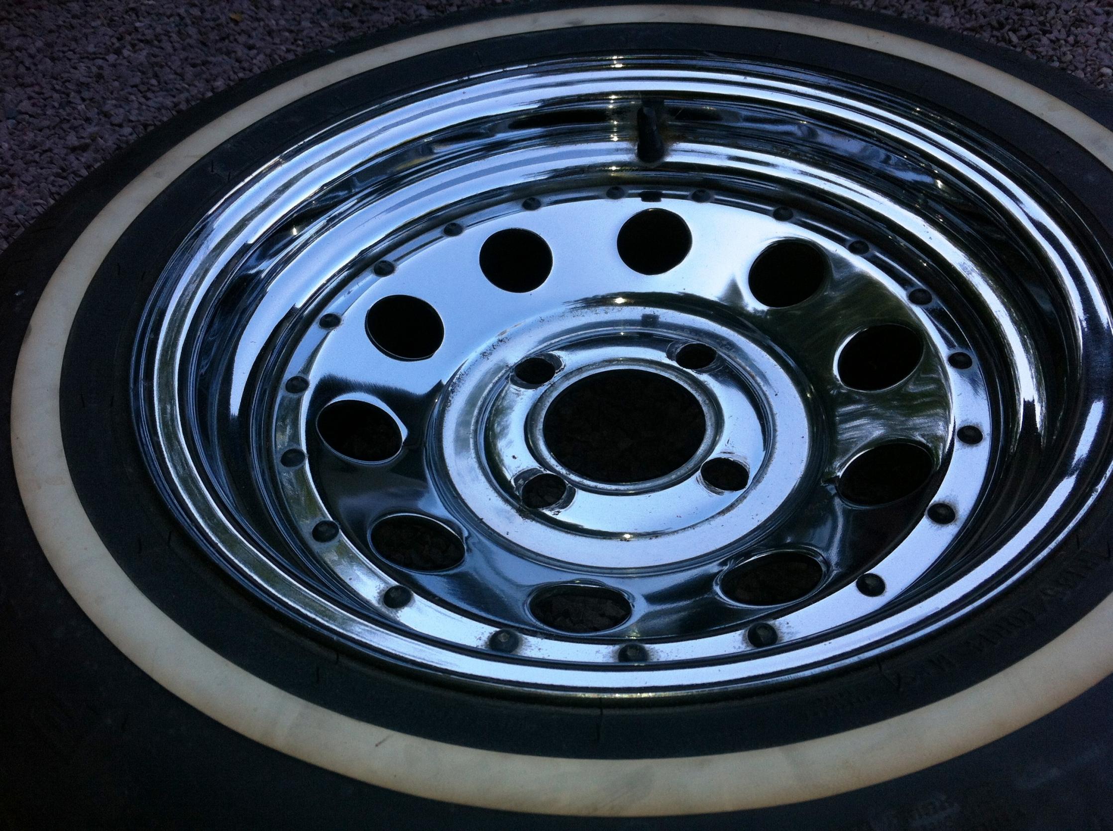

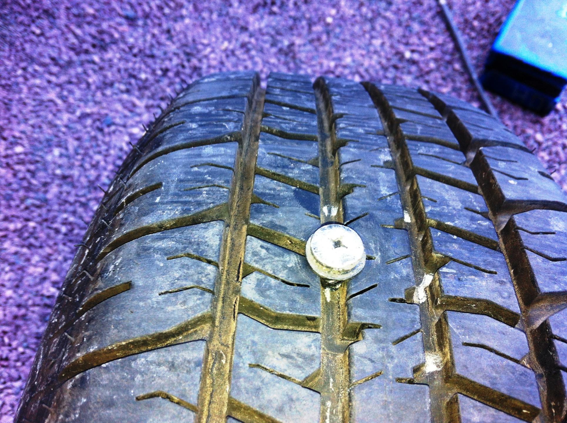

                  Voici comme promis quelques des jantes,avant et apres le nettoyage ainsi que la petite surprise coincée sur une d'entres elles mais bon,une mèche et c'est reparti!

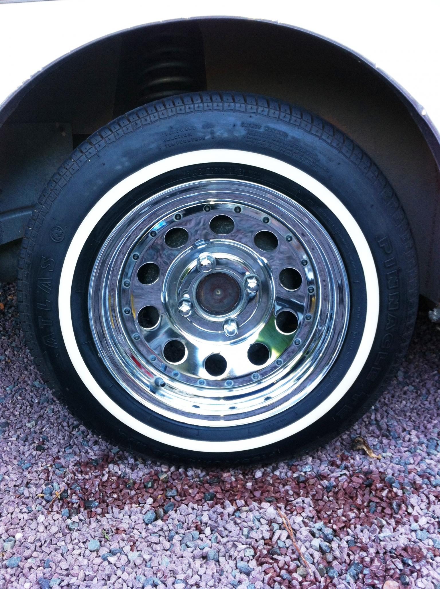

                  Et le résultat monté sur la voiture
                  Allez encore quelques heures de nettoyage et ce sera parfait!!

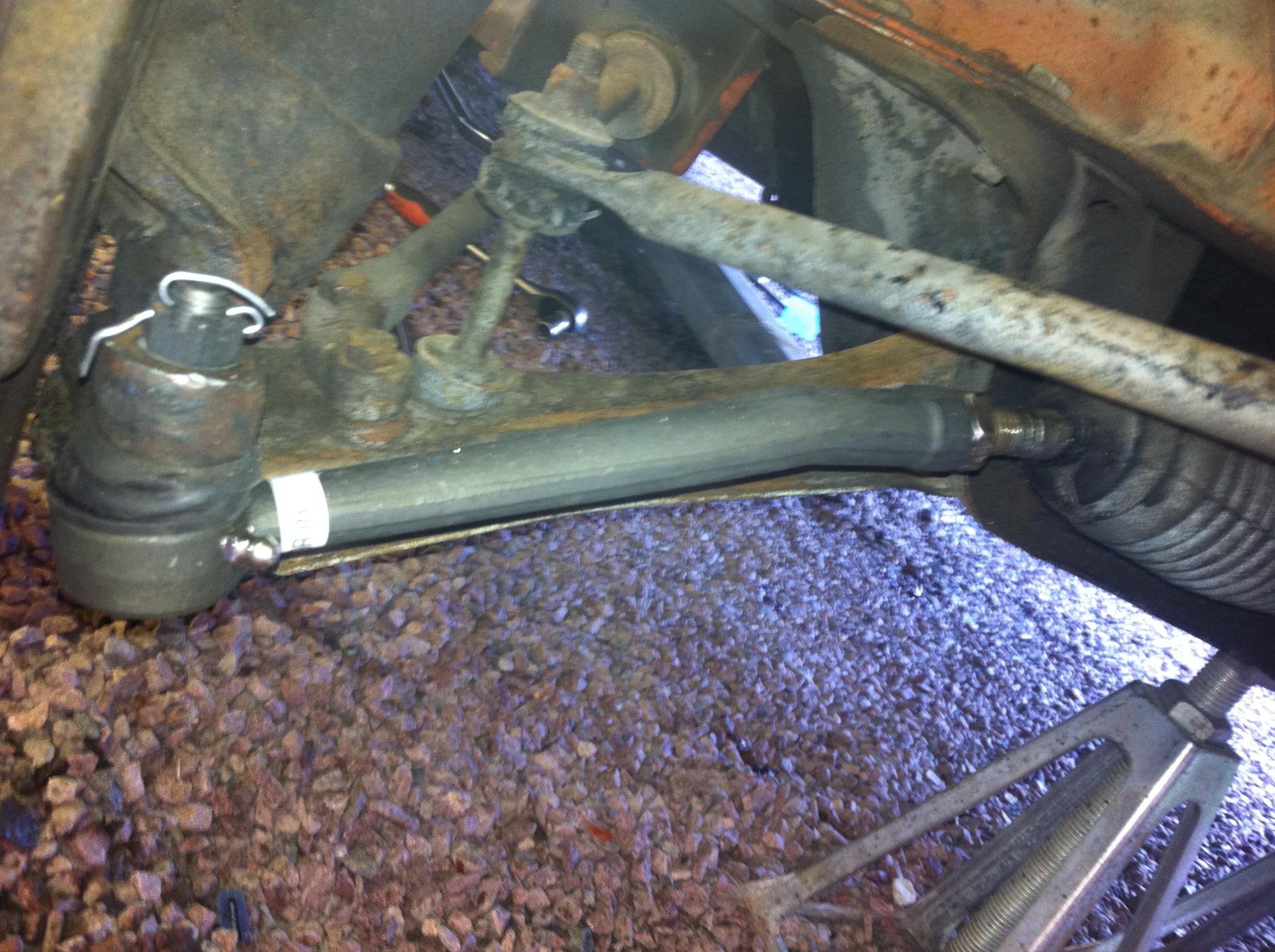

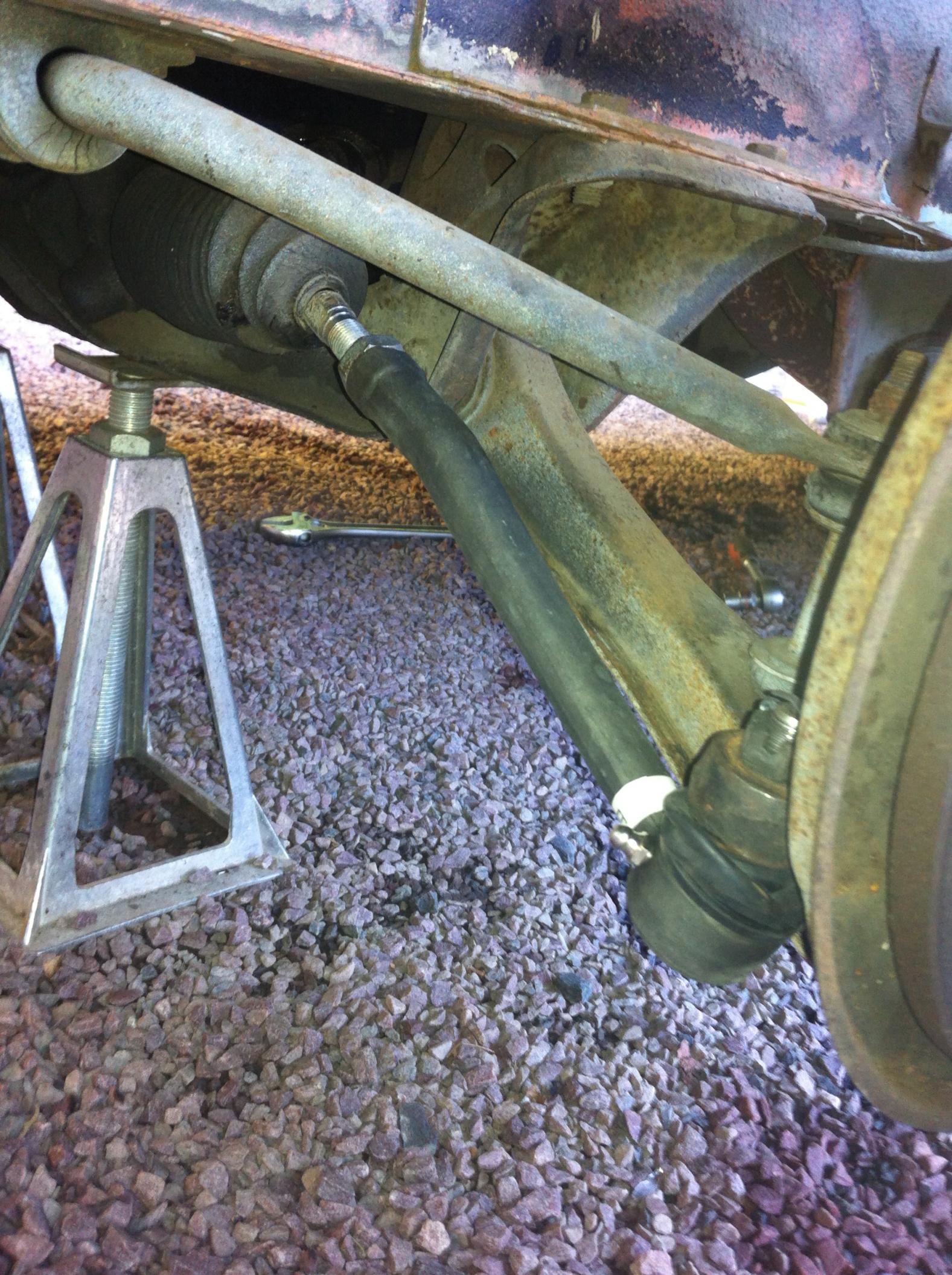

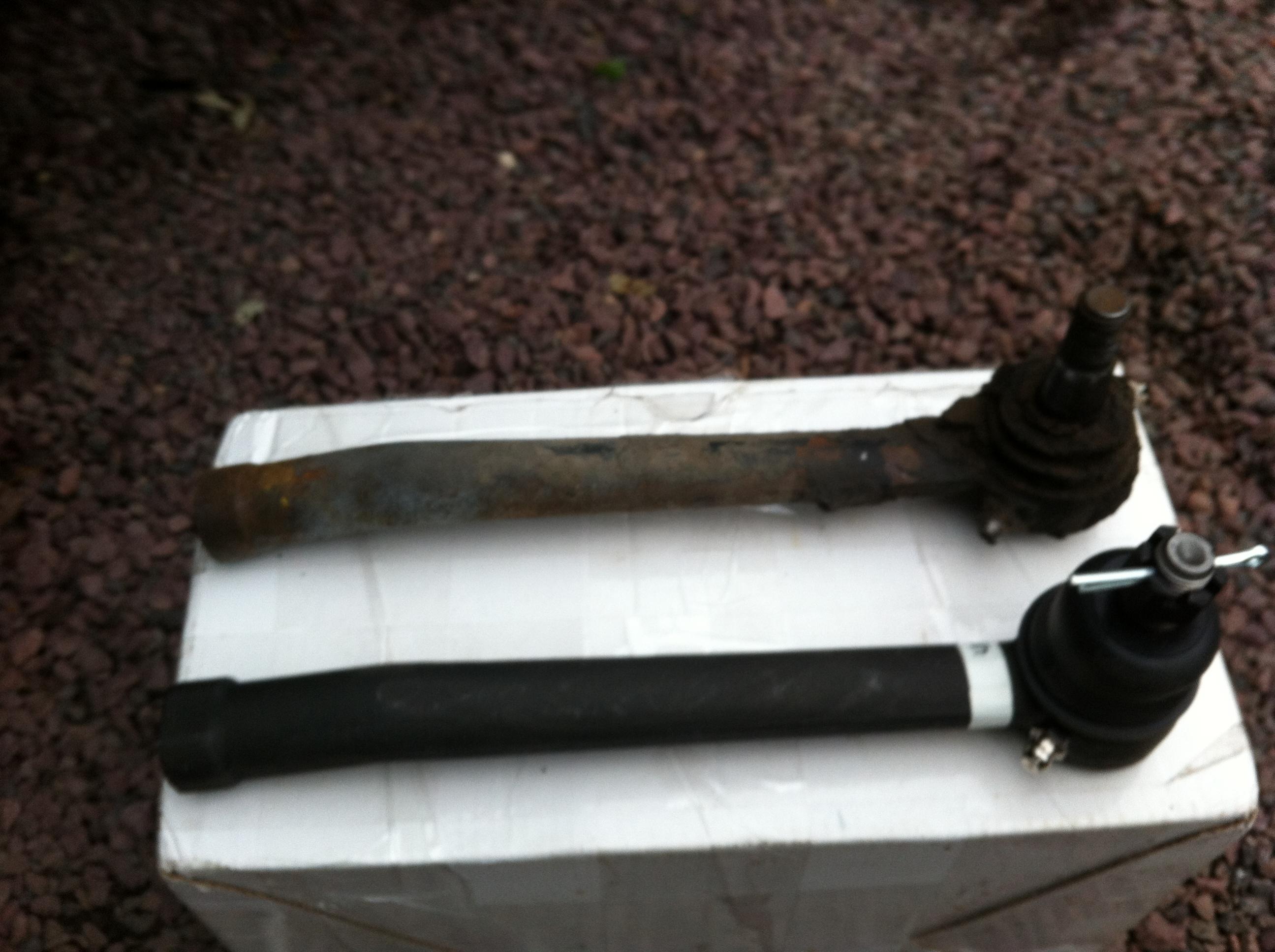

                    Changement des rotules de direction ce week-end

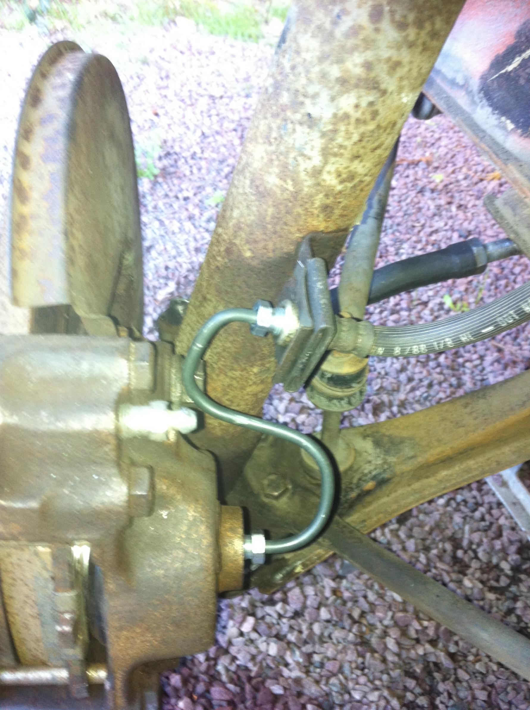

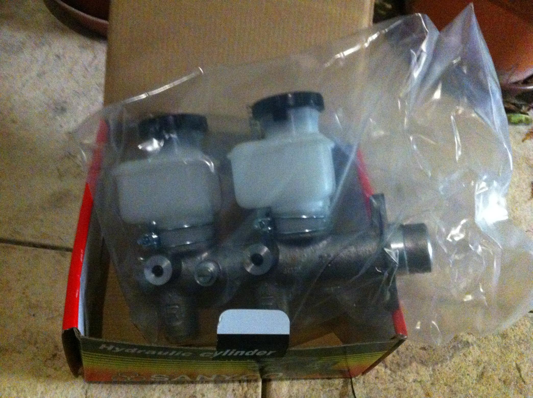

                    Et maître cylindre reçu aujourd'hui

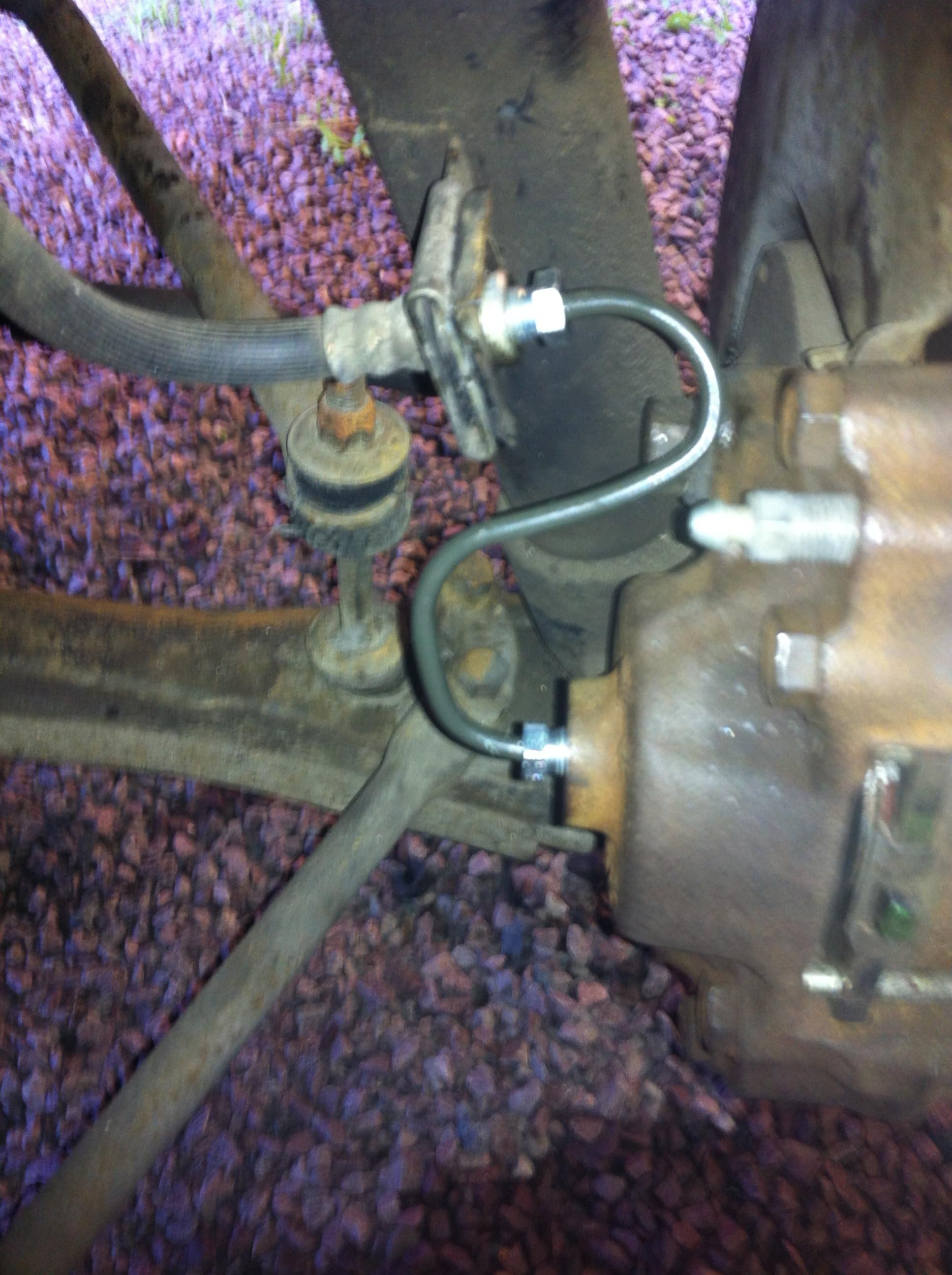

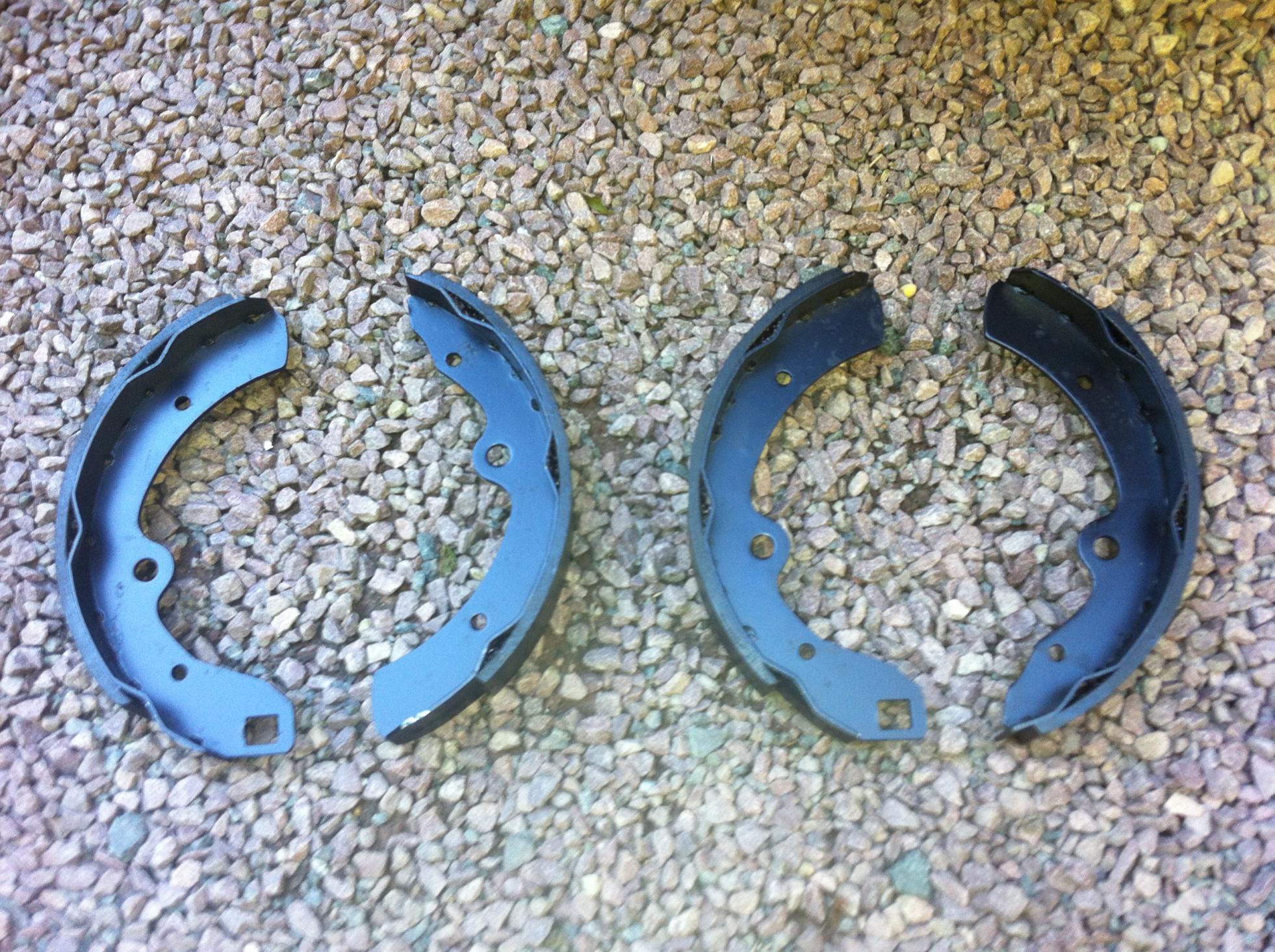

                    Remonté avec de nouvelles durites rigides à l'avant et nouvelles garnitures
                    Une purge,un réglage du train avant donc bientot le CT

                          C'est très bien de changer toutes les rotules!!! C'est même essentiel...
                          Tout comme changer les silent-blocs... Regarde ceux de ta barre de torsion!! Ils sont dans un état, comme disais Coluche: "On dirait des pieds!!"!
                          Tu verras que le changement de tous les silent-blocs sécurisera ta caisse.

                            Oui ca me parait primordial,surtout que ce n'est pas grand chose à faire et ca peux éviter une contre visite au CT,plus qu'à attendre de recevoir les rotules de suspension maintenant
                            Et pour les silents bloc...on est pas loin des pieds oui
