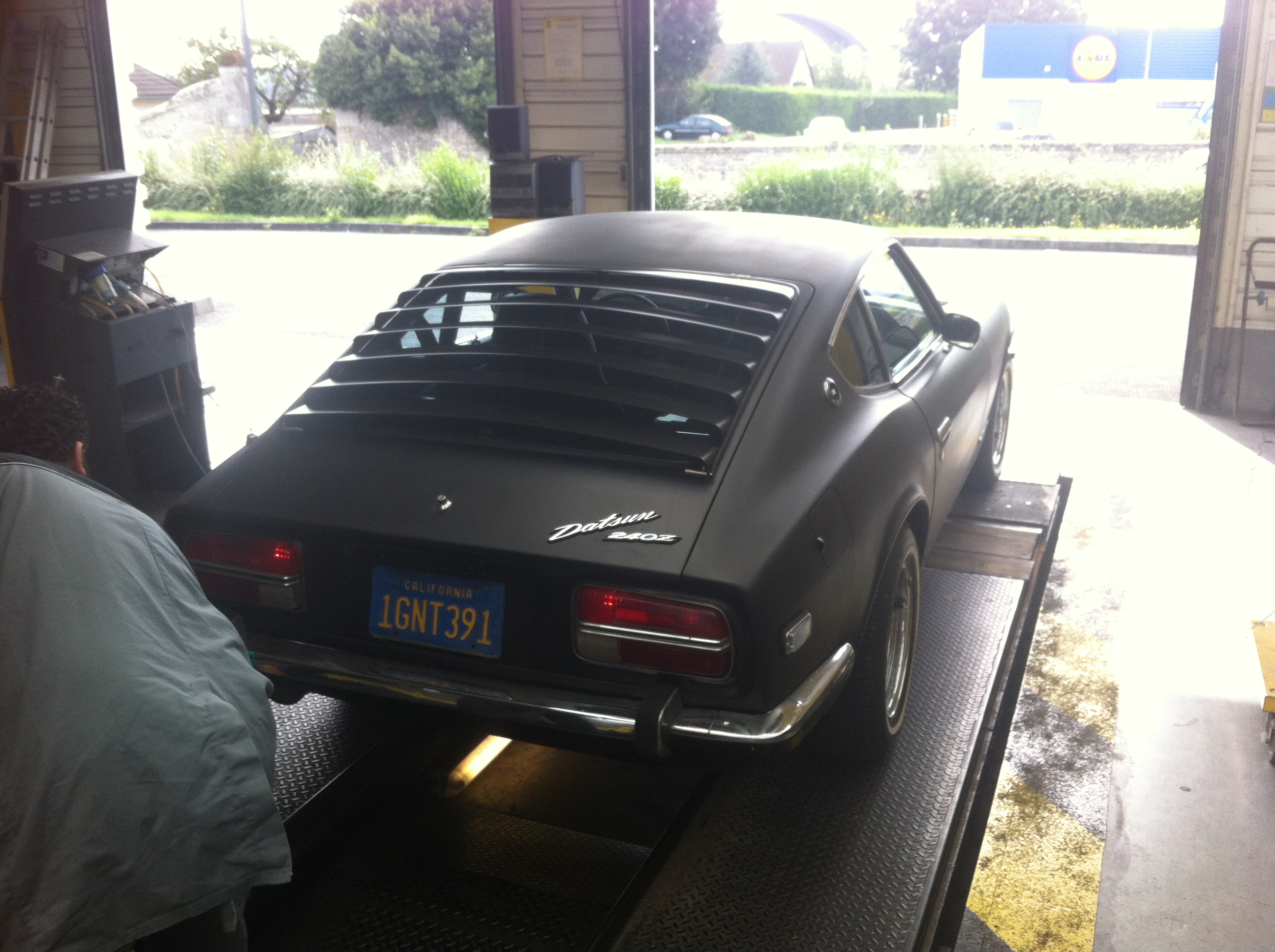

          Contrôle technique passé (et obtenu ) vendredi la semaine dernière et carte grise reçue hier
          Je vais maintenant pouvoir rouler en toute légalité

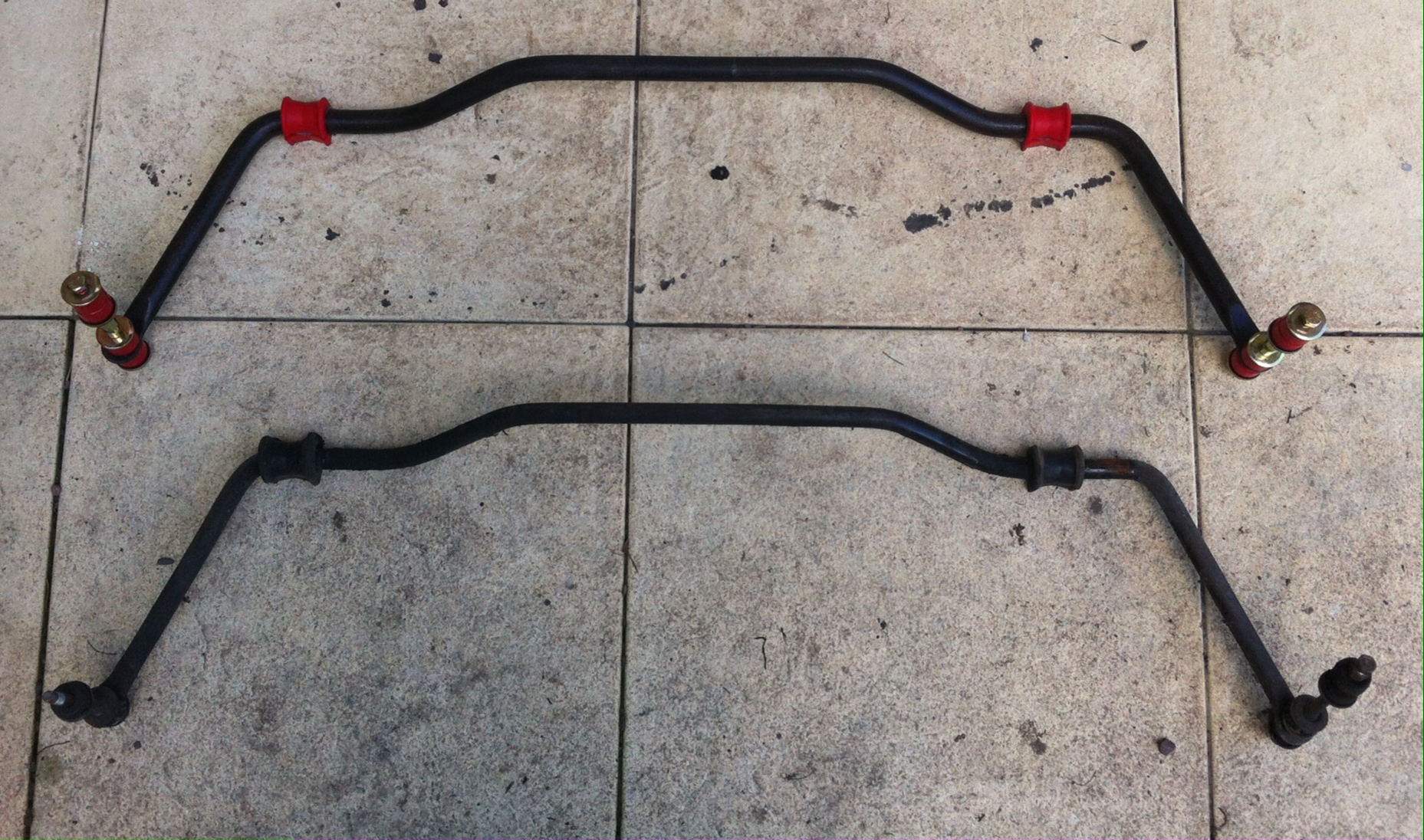

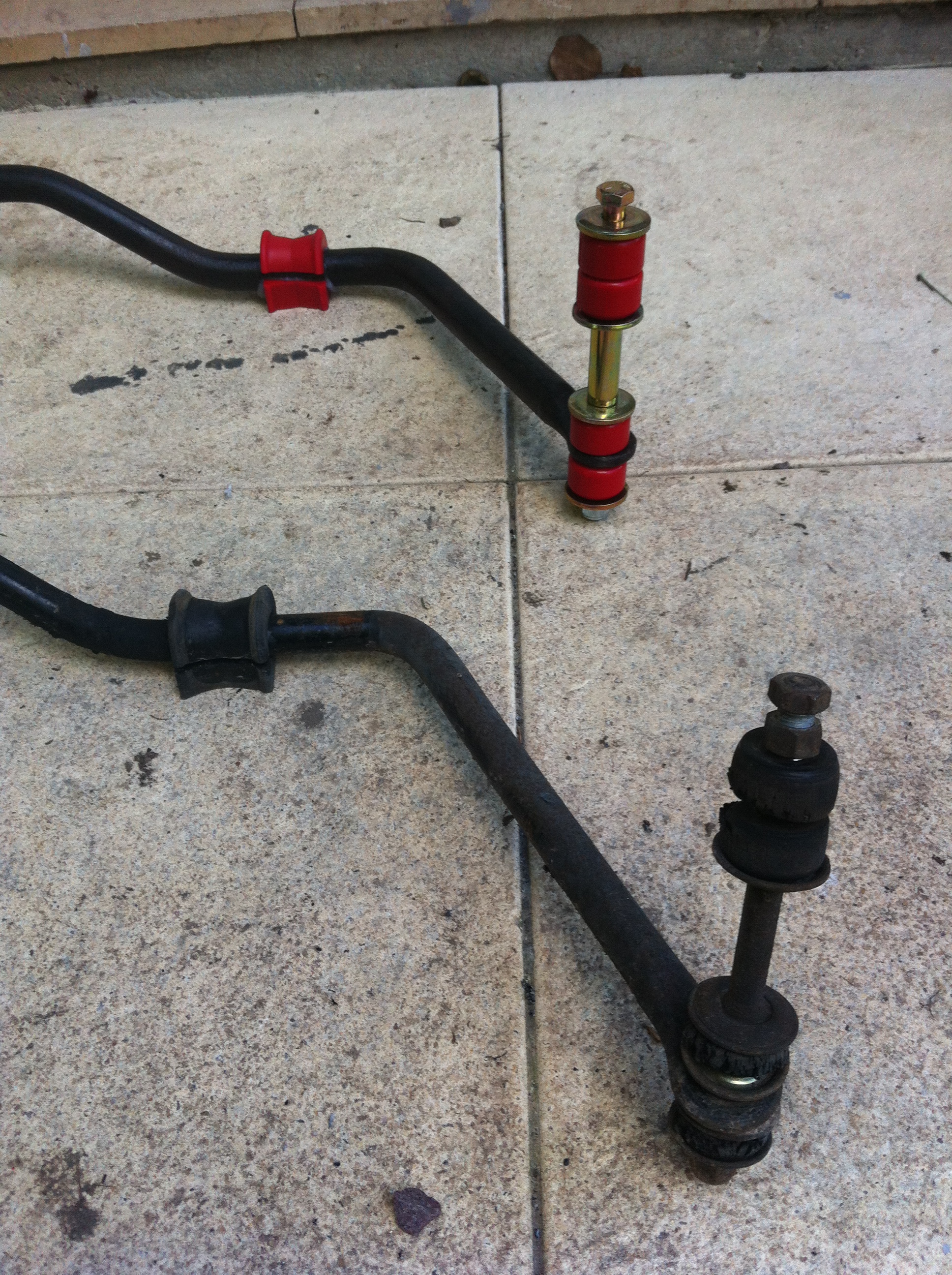

          Et remplacement de la barre stabilisatrice avant US par une Européenne
          Une barre arrière viendra bientôt en complément
          Par contre quelqu'un as t'il un plan pour les silents blocks carrés des barres AR?

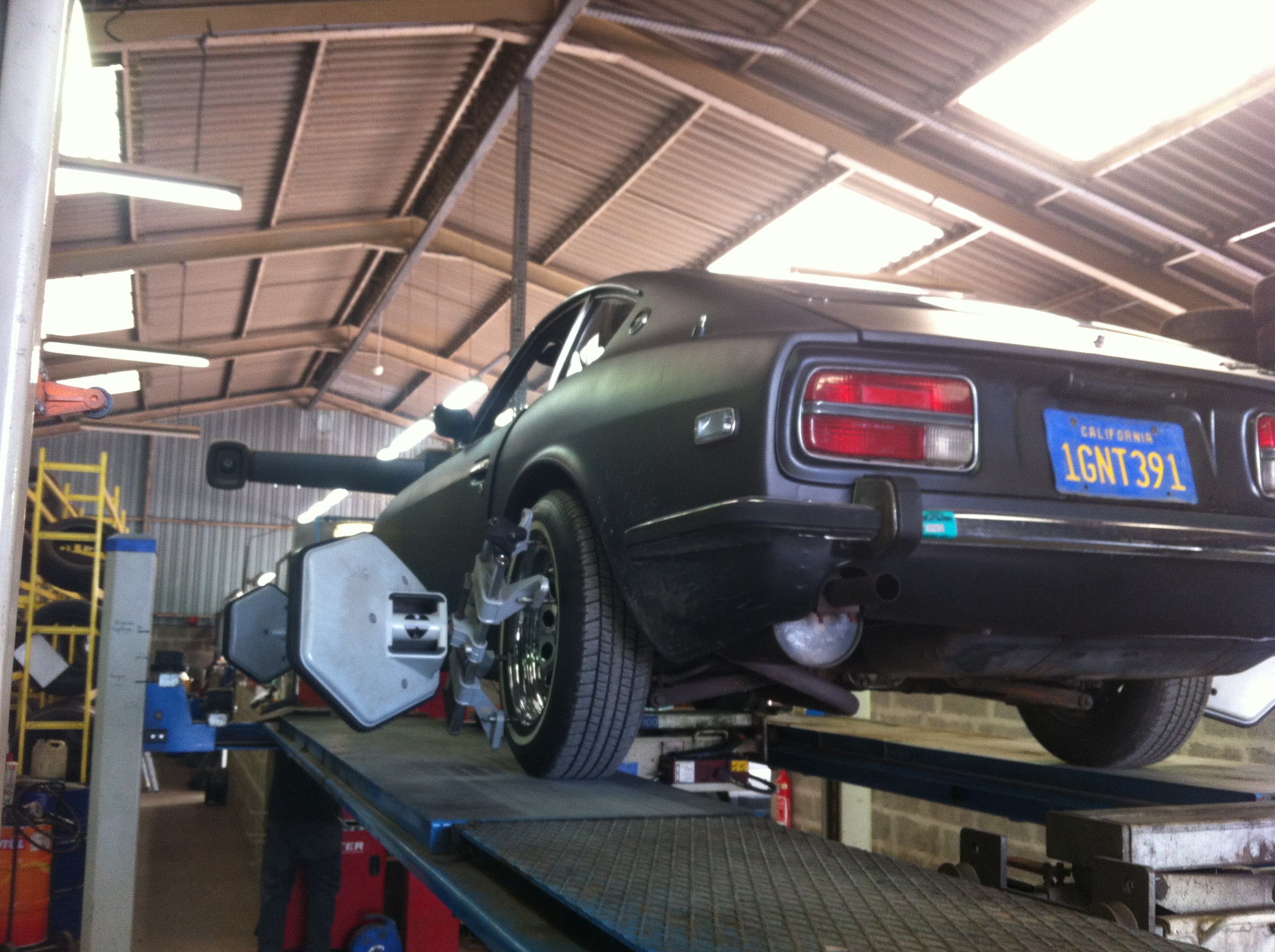

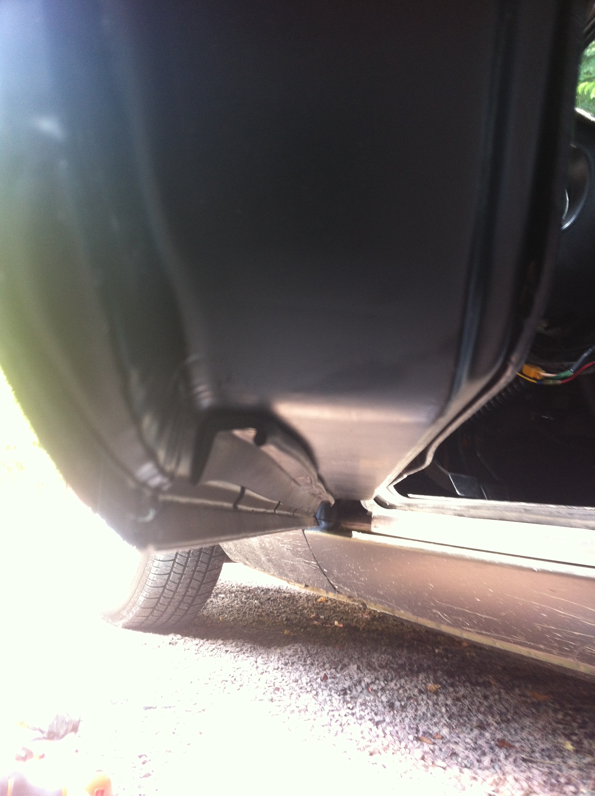

                  Hier petit tour chez un pote pour le réglage du parallélisme

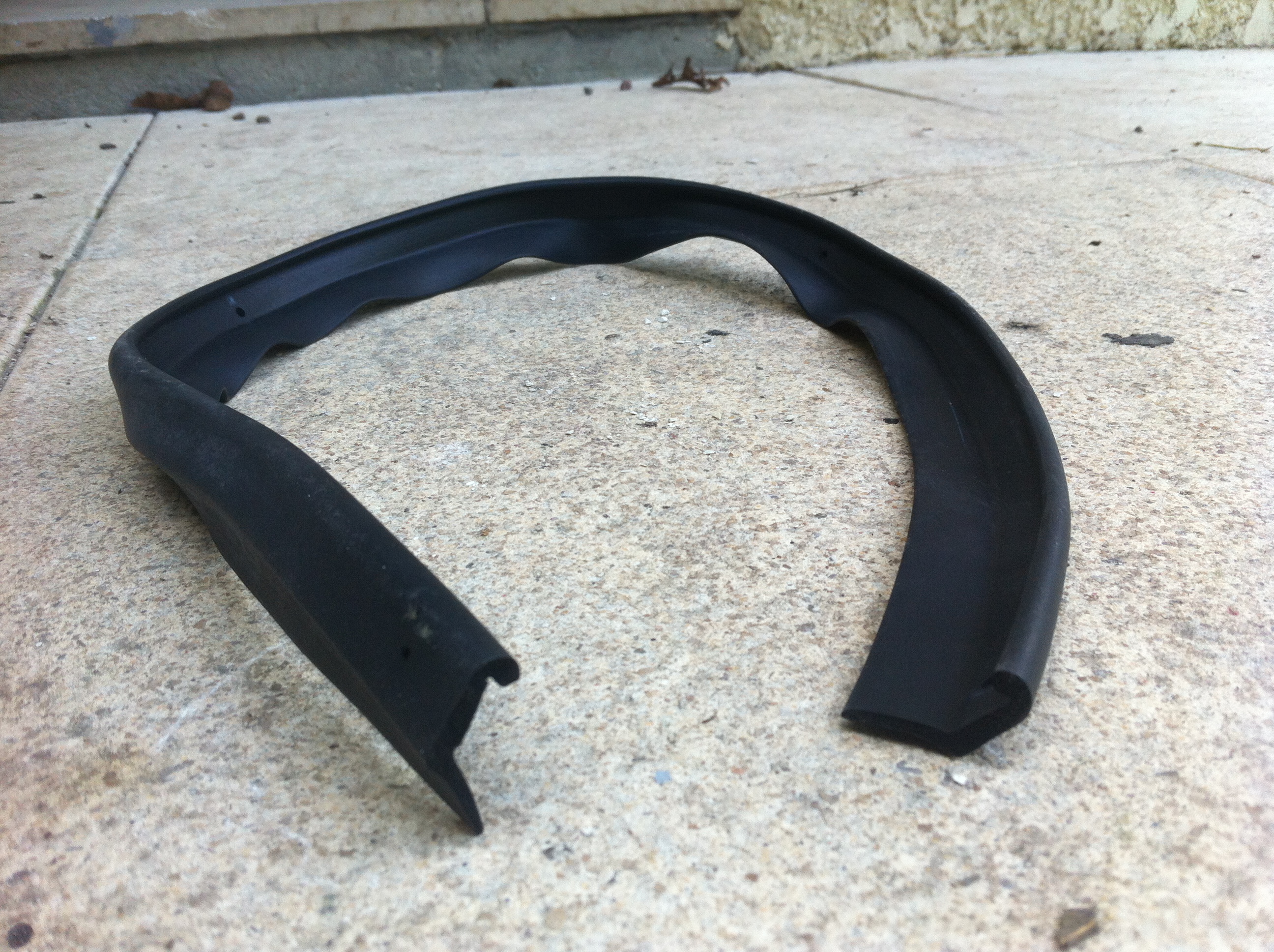

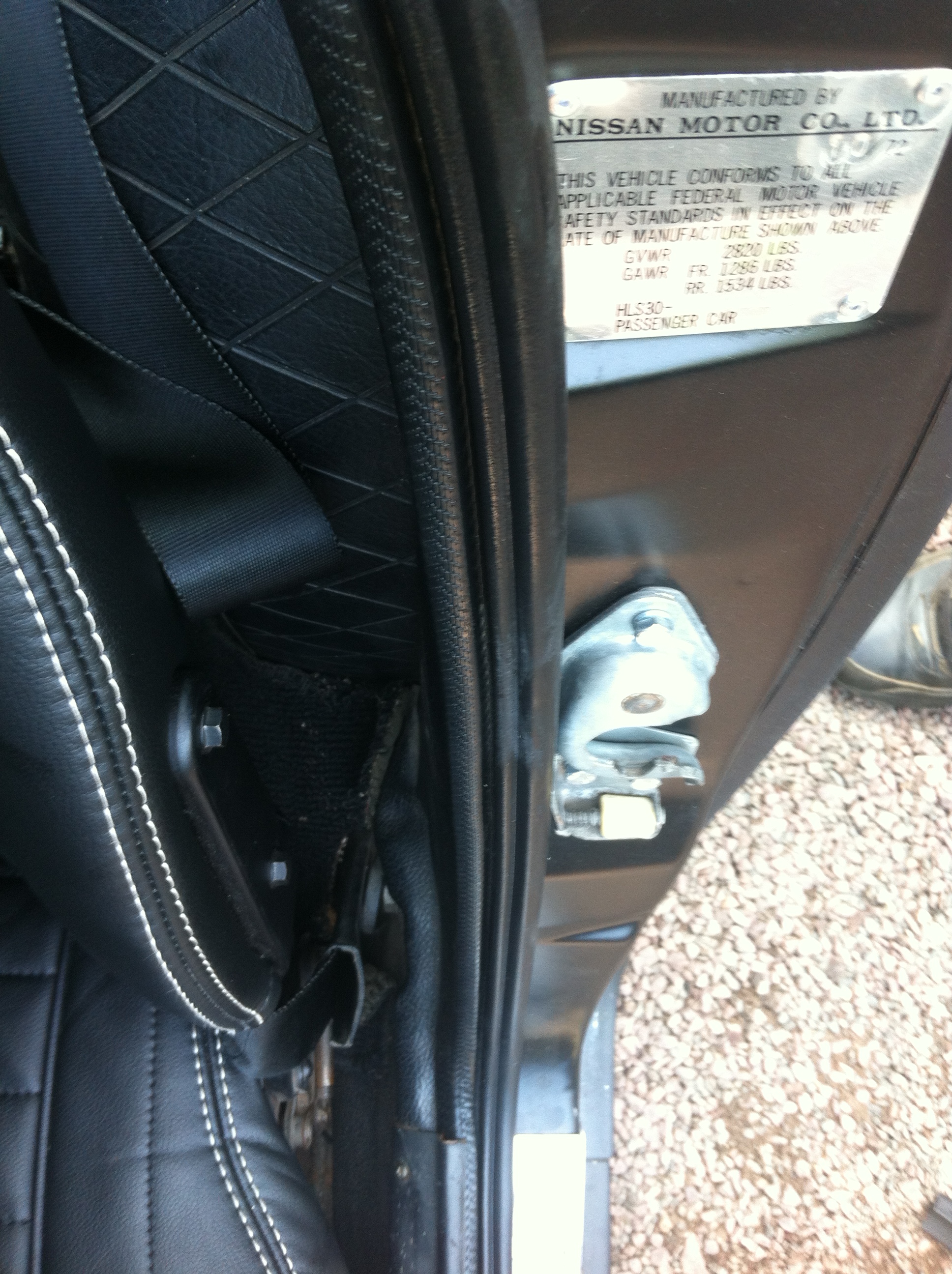

                  et montage de nouveaux joint de porte (Twingo ) et des joints sous la portière

                    de quelle année les joint de twingo
                    moi j ai mis des msa la peau du !!!! et il faut une masse pour fermé les porte
                    260Z 2 places (le plus rare).
                    • #70
                      Gomezz
                      Code HTML:
                      Je ne connais pas l'année exacte Mario, j'ai mis ceux des Twingo de première génération et ca passe...avec un petit maillet le temps qu'ils se fassent

                        les porte ferme bien ??
                        moi avec les joint de chez msa j ai du jour au niveaux du milieux de la barre horizontale du montant en inox
                        et les porte force a mort
                        j ai essayé de regelé au charniers mais que dal
                        pourtant ça fait 6 mois qu il sont monté
                        • #72
                          Je suis aussi avec des joints de Twingo 1e génération, les portes se ferment comme n'importe quelle voiture moderne avec aucune fuite.
                          • #73
                            J'avais trouver cette astuce sur ton post Lazeum,merci
                            Les miennes se ferment bien mais il faut pousser la porte "fermement", surement les temps que les joints se fassent
                            L'étanchéité est correct,comme Mathieu aucune fuite
                            Par contre Mario, je serai toi je ne toucherai pas aux charnières sinon bonjour pour régler les écartements avec les ailes
