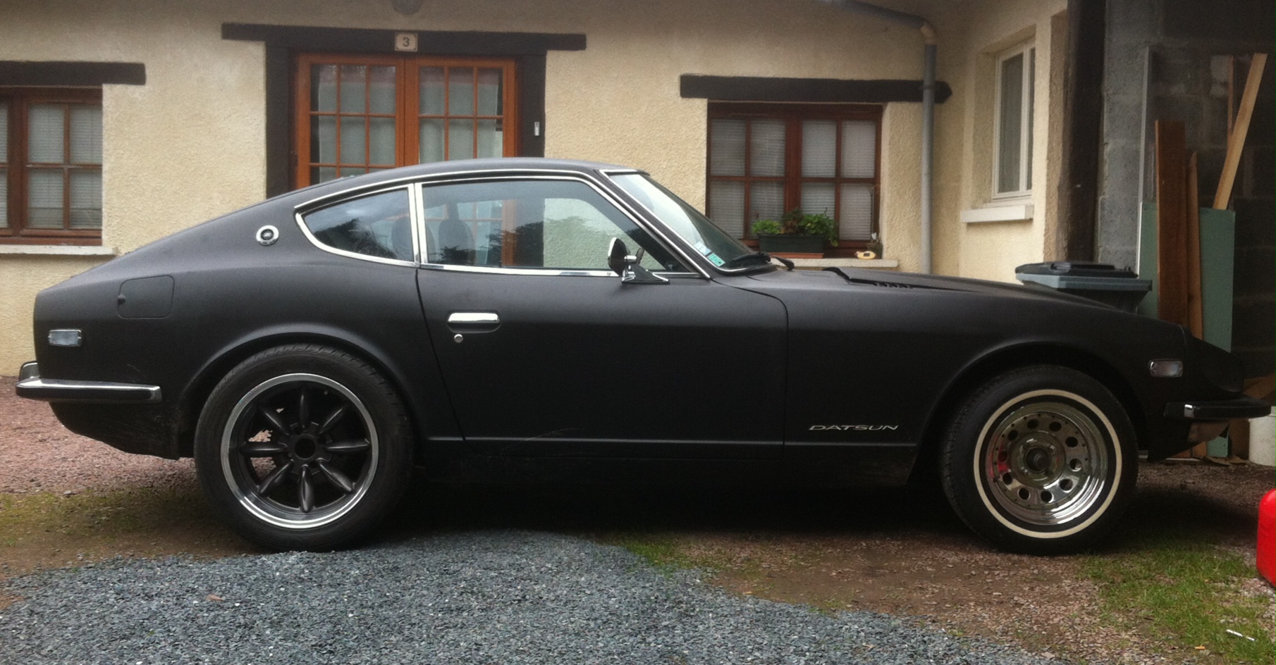

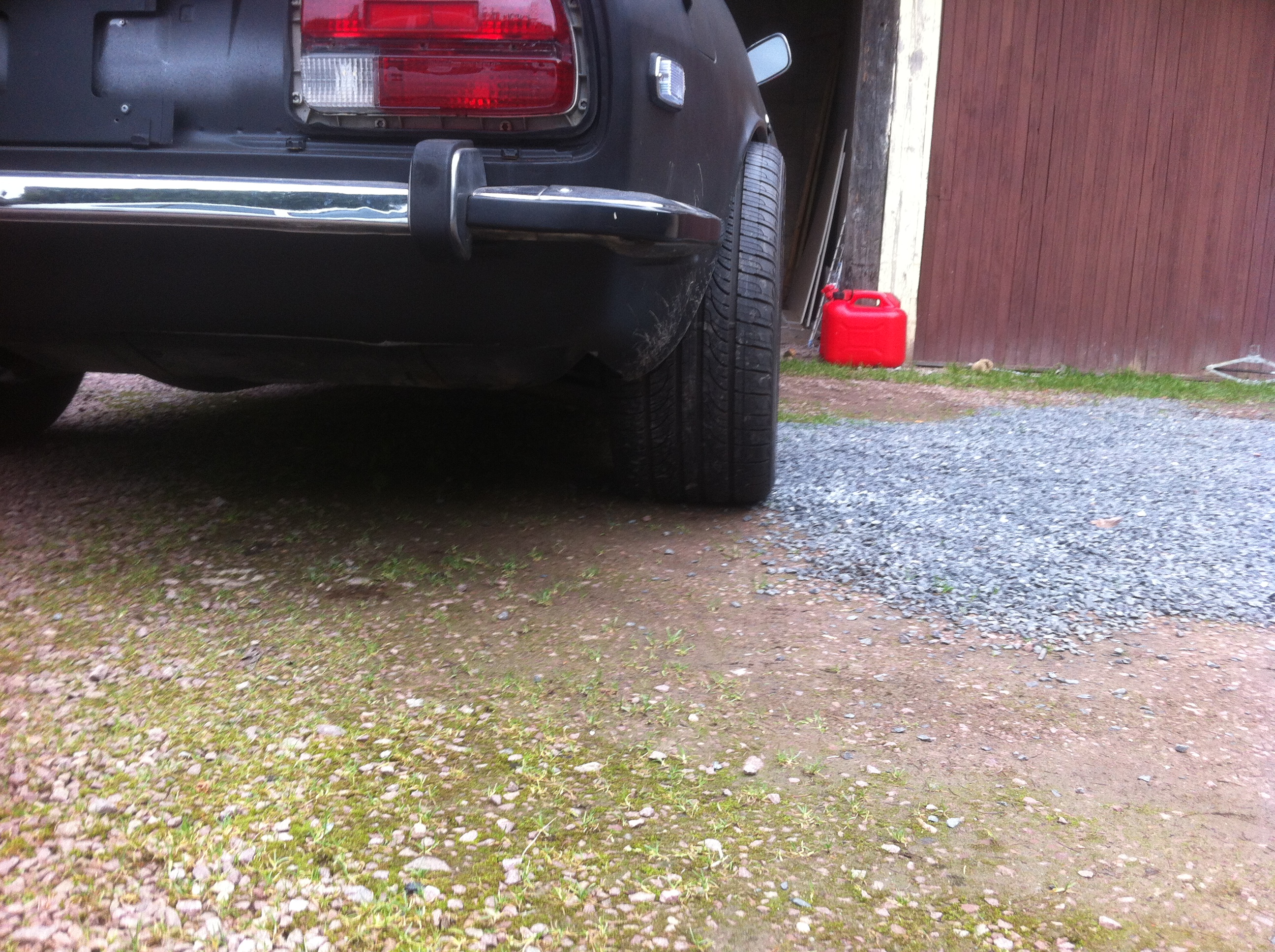

                        Salut les Zdistes
                        Quelques petites news de Normandie
                        Voici les nouvelles chaussettes de ma Z,des zolies Rota bien large
                        Seulement montées à l'arrière afin de voir ce que ca donne, j'attend maintenant de quoi élargir les ailes
                        En attendant je vais m'occuper du joint de culasse
                        Ps: avez vous remarquez que les roues ar sont plus avancés vers l'avant du véhicules!
                        c'est pareil sur les vôtres aussi??

                              Tchorgnasse puisque tu as une Z, regarde sur la tienne si tes roues arrières sont bien centrées
                              Merzi
