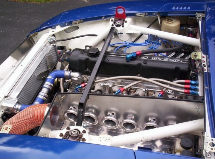

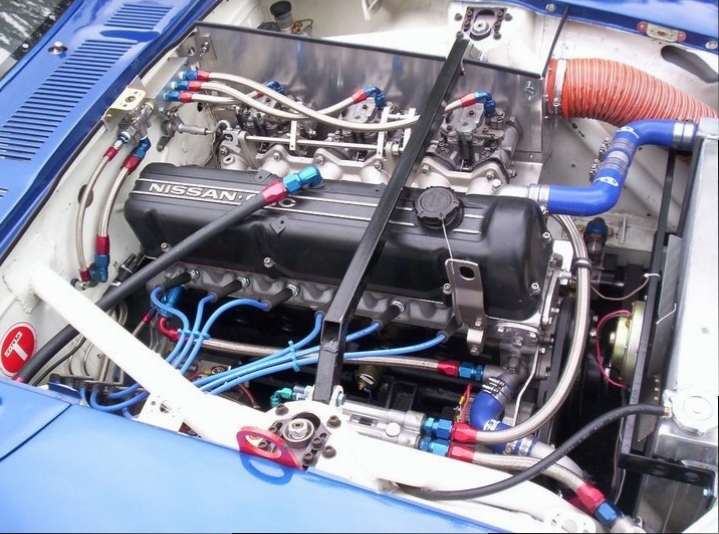

        Kit Jenvey Heritage 45mm reçu :https://www.jenvey.co.uk/products2/h...m-triple-tdt45
        la commandé placé pour l'ECU Emerald et cornets réglable :
        http://www.emeraldm3d.com/engine-man...onfigured.html
        http://www.emeraldm3d.com/emerald-ad...th-intake.html
        et la pipe d'admission Mangoletsi (comme vu sur Car SOS) :
        http://www.mangoletsimanifolds.com/m...ld-linkage.pdf
        Filtres d'air 'Ramair' reçu : http://www.ebay.co.uk/itm/3-x-RAMAIR...72.m2749.l2649
        Je respect la théorie de séparé au maximum de l'admission donc l'air mais aussi le carburant de l'air chaud en dessous le capot qui pour moi va dire cloisonné tous à partir du côté gauche du radiateur, en dessous la rampe d'injection jusqu'au pare-feu et dessus vers le capot.
        J'ai vu les gros filtres devant le radiateur et malgré son efficacité, le 'look' plutôt moderne ne corresponde pas avec ma vision de ma Z qui est plutôt classique (et pourquoi j'ai vendu mes ITBs Jenvey pour prends le kit Heritage). Donc je vais avoir un simple prise d'air en bas et à gauche du radiateur vers l'endroit cloisonné ou se trouve les cornets habillé par les simple chaussettes 'Ramair'.

        l'emerald K6 est top ! 6 drivers injection et allumage , tu vas faire du séquentiel sans problème . Tu comptes tuner en AlphaN ou speed density avec tes cornets ?

      • Sublime ! Gros niveau de prépa/amélioration. Et visuellement c'est propre de chez propre, Bravo !

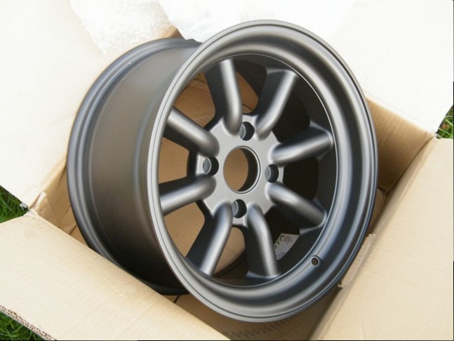

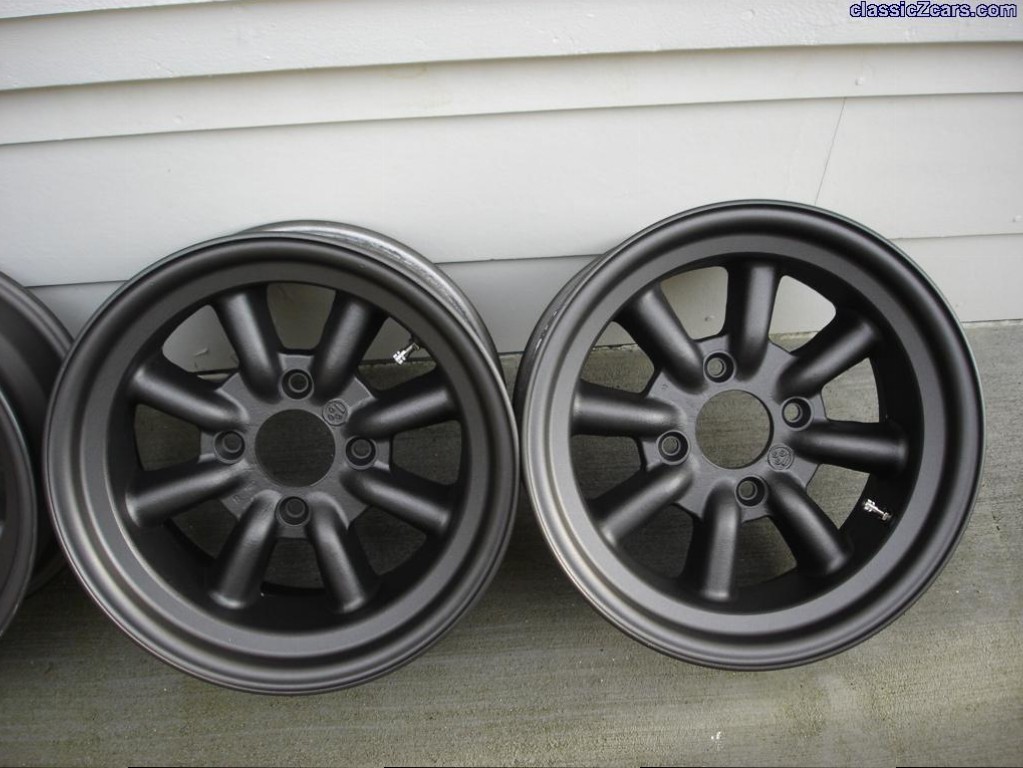

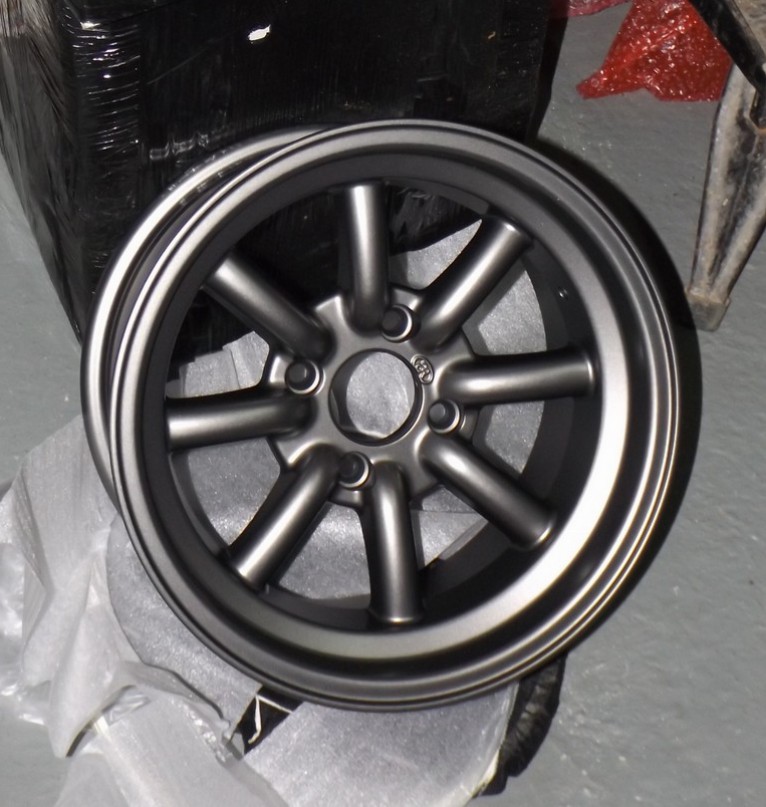

                    J'ai pris du temps mais enfin j'ai choisi 2x des 3x jantes ici !

                      Magnifiques ! Je les ai sur ma shortlist pour ma Z31
                  • Très belles jantes. C'est quelle marque et dimensions que tu as choisi ?
                    • Spleen
                      Spleen a commenté
                      Rota RK-R (Copie des Watanabe) pour le modèle
                  • Envoyé par Spleen Voir le message
                    Car j'ai choisi d'avoir 2x jeux des jantes+pneus :
                    1x route et piste humide
                    1x piste sèche
                    je ne peux pas justifié des Watanabes. Les Watas en magnésium sont 1kg moins que les jantes en alu - bien pour une voiture dédié à la piste mais encire, se ne justifier pas pour la route et piste très ponctuelle.
                    Alors la choix est tombé, effectivement, sur les Rota RKRs for le piste et les Atara Racing Pisang pour la piste.
