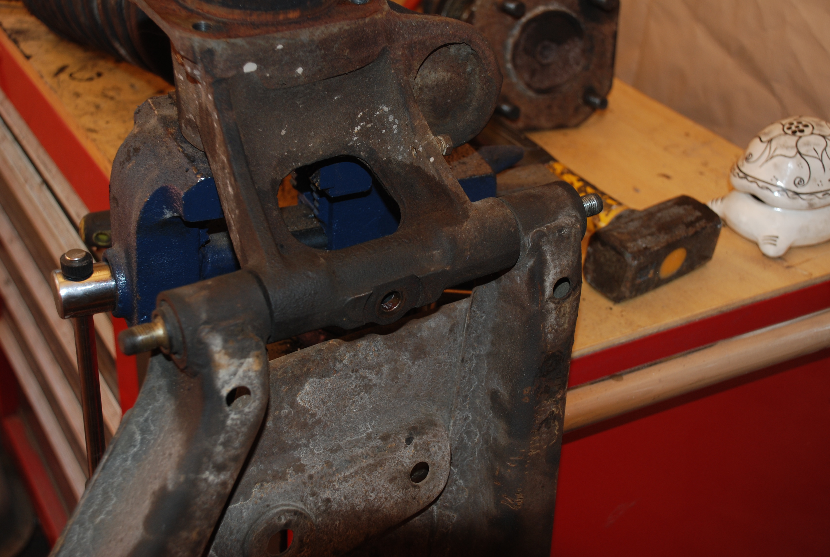

Quelqu'un a une astuce pour démonter cet axe de train arrière?Fichiers attachésDatsun 240Z - 1973
Caterham 1600 SS - 2000
Oui exact. Donc à la presse il devrait sortir d'un côté ou de l'autre.Datsun 240Z - 1973
Je confirme que c'est bien bien pénible
En même temps je ne comprend pas l'utilité de cette goupille
Gardes l'axe en place
Il ne peux pas beaucoup bouger de tout façon
Simpa son principe de rotation de l'axe

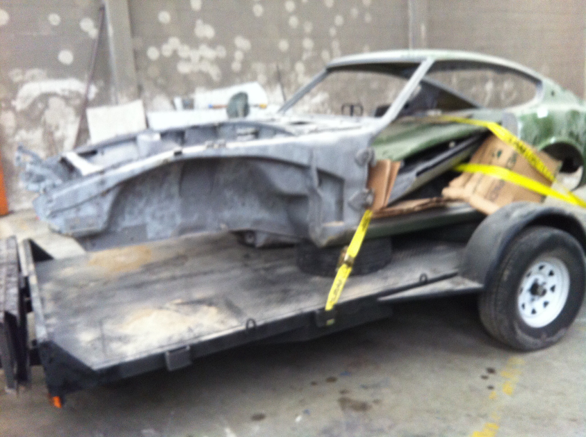

Ma Z presque nue. Éloignez svp les enfants, certaines images pourrait choquer des jeunes âmes. :-)

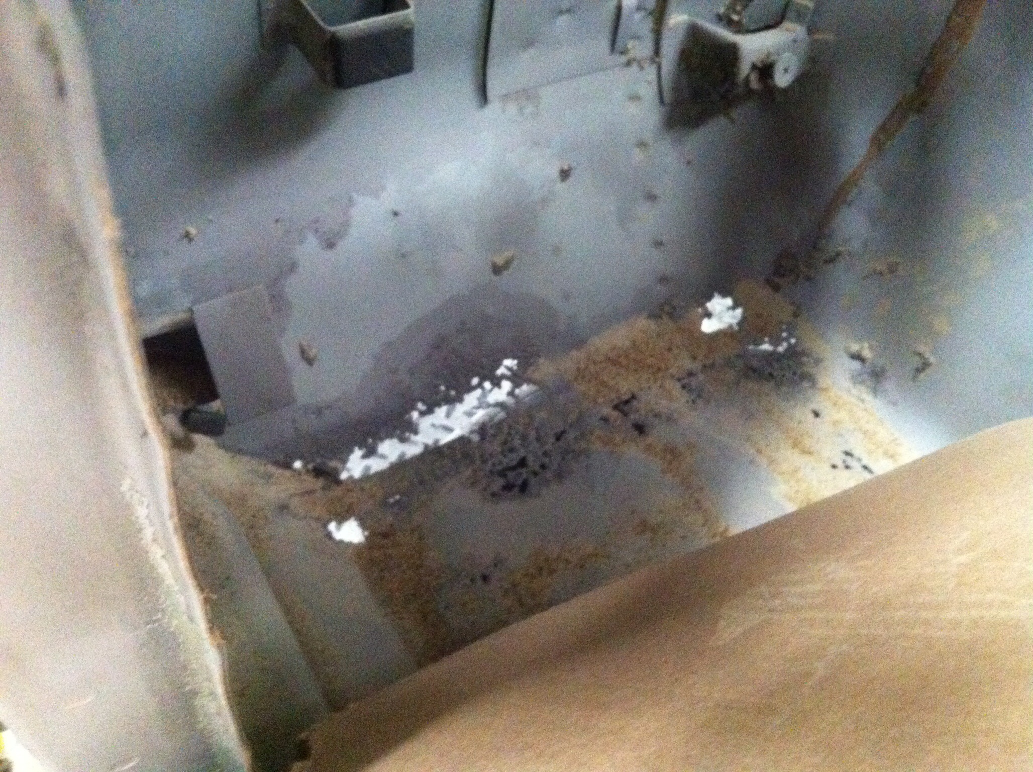

L'intérêt du sablage est de découvrir les zones pourries. Chose est faite et les planchers vont devoir être changè. Je partirai donc d'une base saine.Fichiers attachésDatsun 240Z - 1973
Vue d'ensembleFichiers attachésDatsun 240Z - 1973

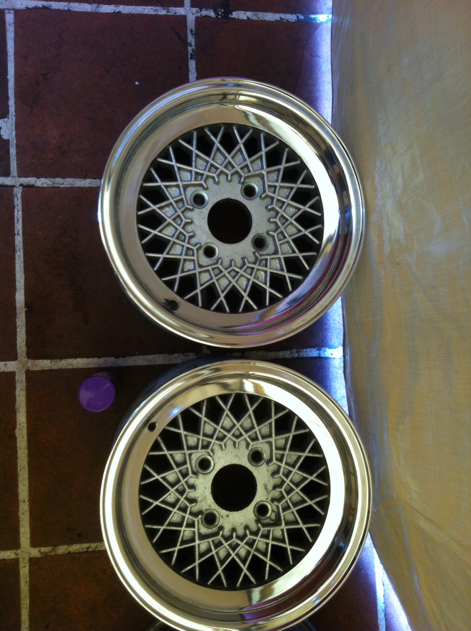

J'ai fait aussi réparer mes jantes, de-rayer, redresser et polir. J'aime bien et je vais les garder.Fichiers attachésDatsun 240Z - 1973

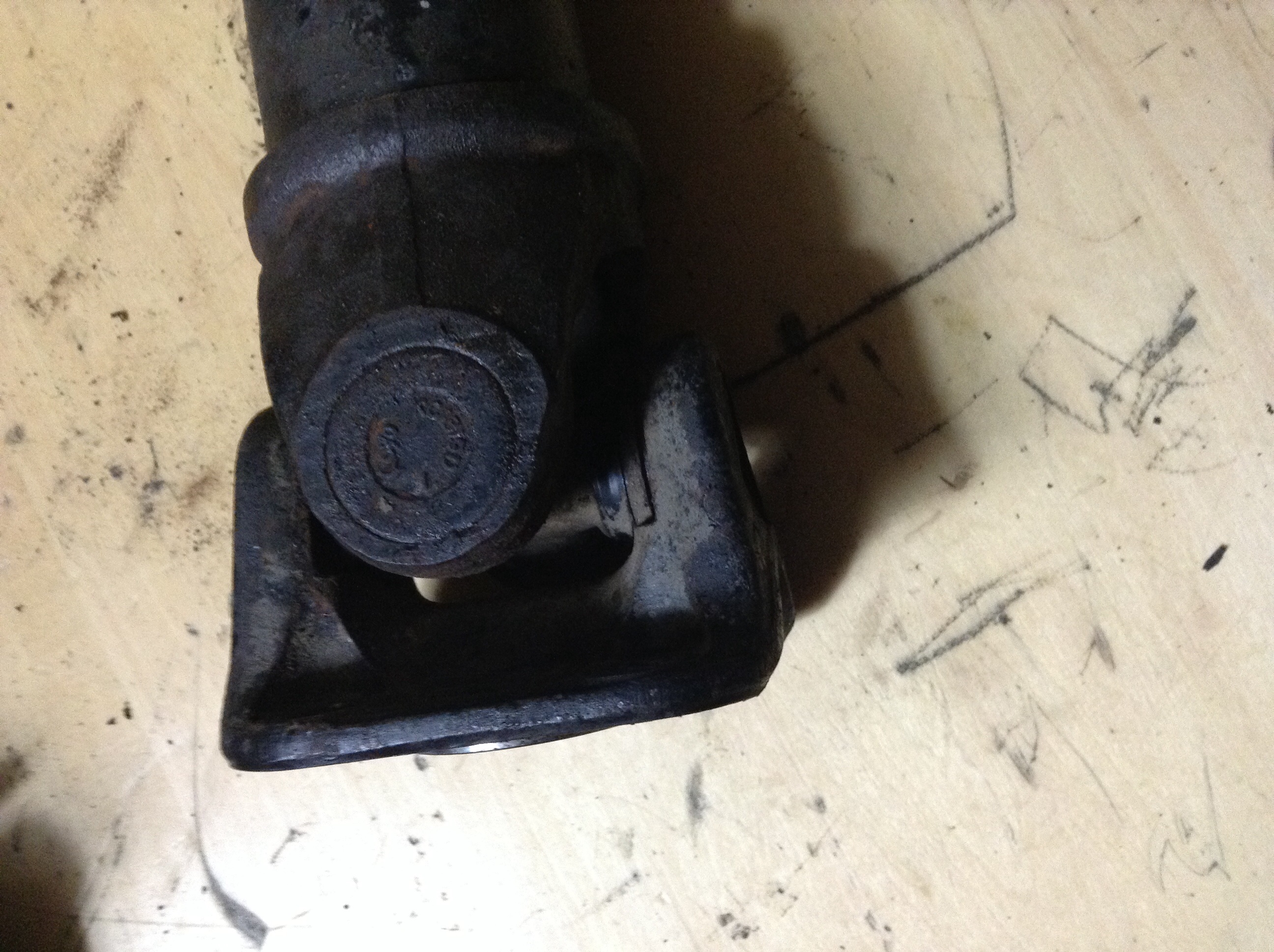

Comment peut on démonter le croisillon du cardan. J'ai enlevé les clips intérieurs mais rien ne bougeFichiers attachésDatsun 240Z - 1973
Je l'ai fait quand j'ai démonté des cardans de Traction Avant, j'ai jamais rien découpé. Faut jouer avec un chasse goupille, la presse et la meule ou une perceuse. Tu meule (ou un foret en perceant précisement) la partie extérieur où tu vois que sa à été frappé (au remontage tu frapperas un autre endroit).
C'est compliquer et ca prend du temps mais au final tu comprends comment faire au remontage.Dernière modification par Ichika, 04 août 2014, 14h05.Pas besoin de Z, j'ai un gros joujou qui me permet de ne pas en avoir.
