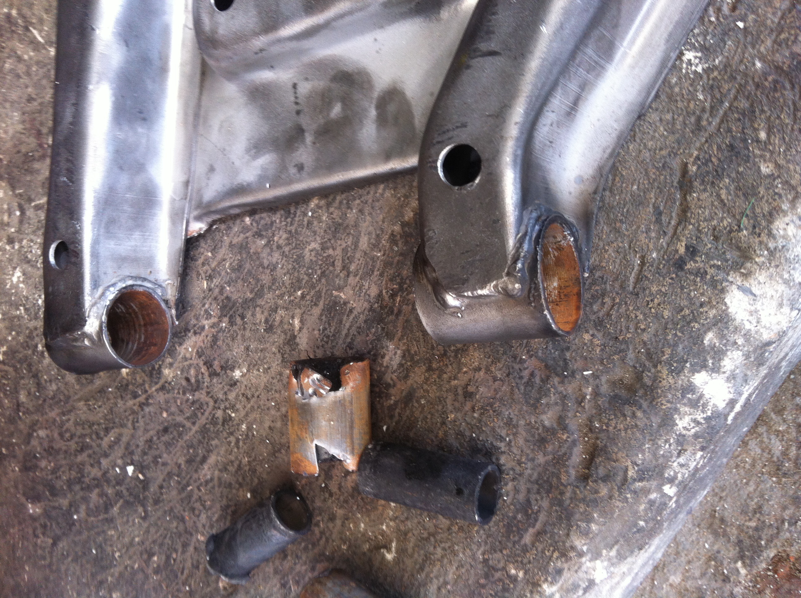

    J'attaque ma dernière semaine de vacances pour me consacrer à ma Z. La caisse est sablée et est chez le peintre. Toutes les autres pièces du réservoir au tirants avants sont sablées également et livrées aujourd'hui chez le thermo laqueur. Par contre j'ai galeré 2 jours pour sortir l'axe du bras de suspension arrière. J'ai tout essayé, la presse direct, l'extracteur indiqué dans un lien plus haut. Finalement je me suis mis en colère et j'ai coupé ce p... D'axe. Ensuite ce matin je suis allé chez un mecanico du coin pour sortir l'axe et les silents blocs. Nous avons passé 3h à sortir tout le bordel. Ça a fini au chalumeau, au marteau burin... Mais ça y est, on y est arrivé.

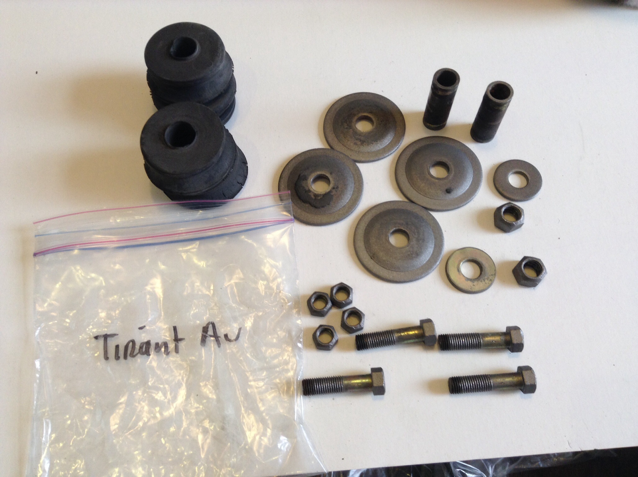

      Mes petits sachets plastiques...

            Envoyé par JeanMex Voir le message
            Tu va changer ces vis là?
            J'aime quand c'est propre, mais là... je suis à des années lumières avant d'être autant maniaque...

              Oui je vais changer les vis à part les vis des cardans et étriers de freins car je pense ne pas pouvoir retrouver la bonne résistance 10.5 ou 12. Je me méfie des vis mexicaines pas vraiment aux normes, on trouve toutes les tailles et forme mais c'est du 5 ou du 8. J'ai vécu en Chine et depuis je me méfie ...:-)

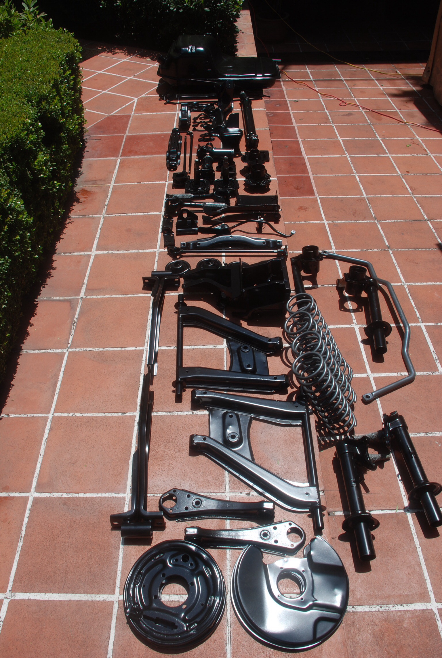

                  Je viens de récupérer mes pièces au thermo laquage. Une étape importante car je vais pouvoir commencer à remonter . J'ai réussi à faire faire le ressorts couleur barre anti rouli.... Oui je suis un peu maniaque...

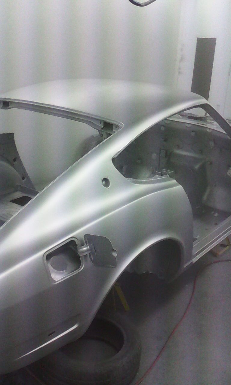

                          Ca progresse. livraison du chassis dimanche

                            Ça donne envie
                            Passage au bain ou sablage ?
                            • #44
                              Sablage + tôlerie pour reboucher les "trous" qui ne me plaisait pas et ceux dus à la corrosion Mais la ce qu'on voit c'est la peinture. Il manquait juste le vernis brillant.
                                C'est propre !
                                Des modifs ou série de série ?
