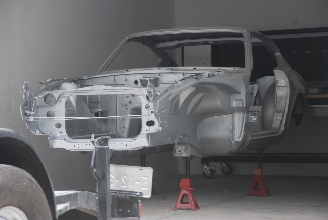

                    Juste pour partager cette photo que j'aime beaucoup: debut du remontage pas avant 15 jours...

                      jolie !!
                      resto de dingue que tu nous fait la !!
                        Terrible
                        Remontage sur une rôtisserie ça serai pratique
                        • #72
                          Le début d'une grande épopée!!

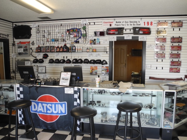

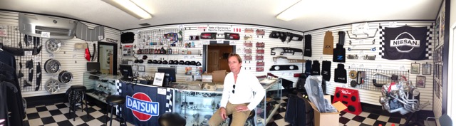

                            • #74

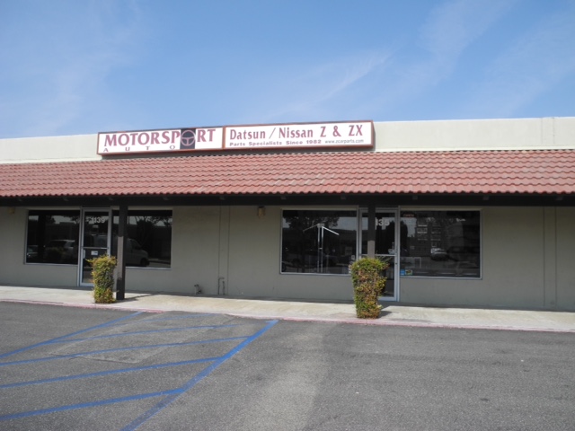

                              Allez voici quelques photos de MSA. Le tas sur la gauche est une partie de ma commande. J'ai eu du mal a faire tout rentrer dans mes sacs mais je pu finalement arriver a bon port sans trop de soucis.

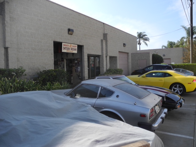

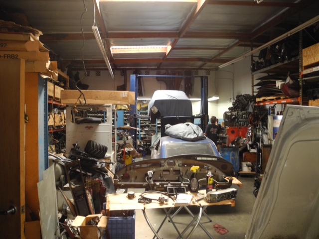

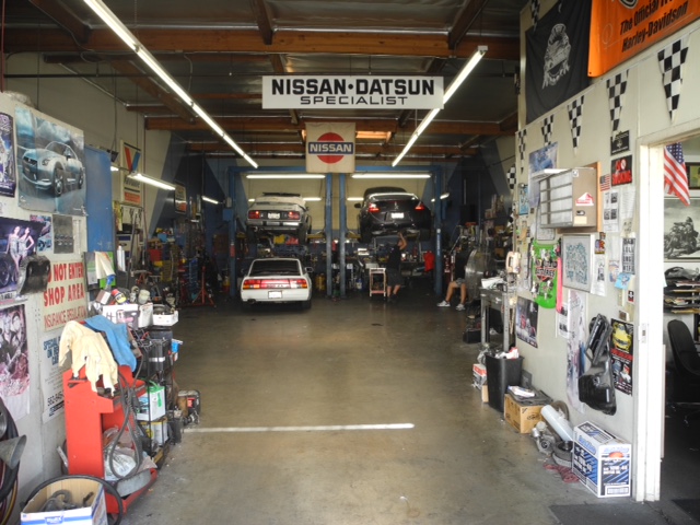

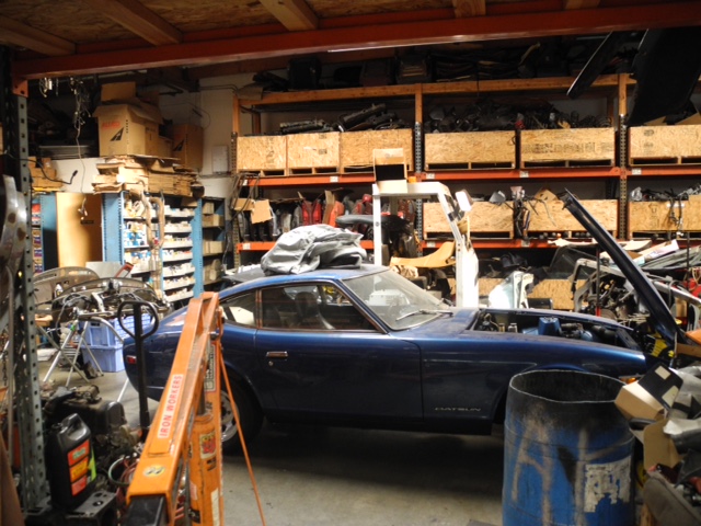

                                Autre visite a LA, un specialiste Z de generation en generation. Son garage m'a fasciné.... Un reve pour tout Z'iste. Il a un autre hangar ou il entrepose une quinzaine de Z en + ou - bon etat.... A aller voir si vous passez dans le coin, par contre le mec est un peu farfelu mais super sympa :-)
