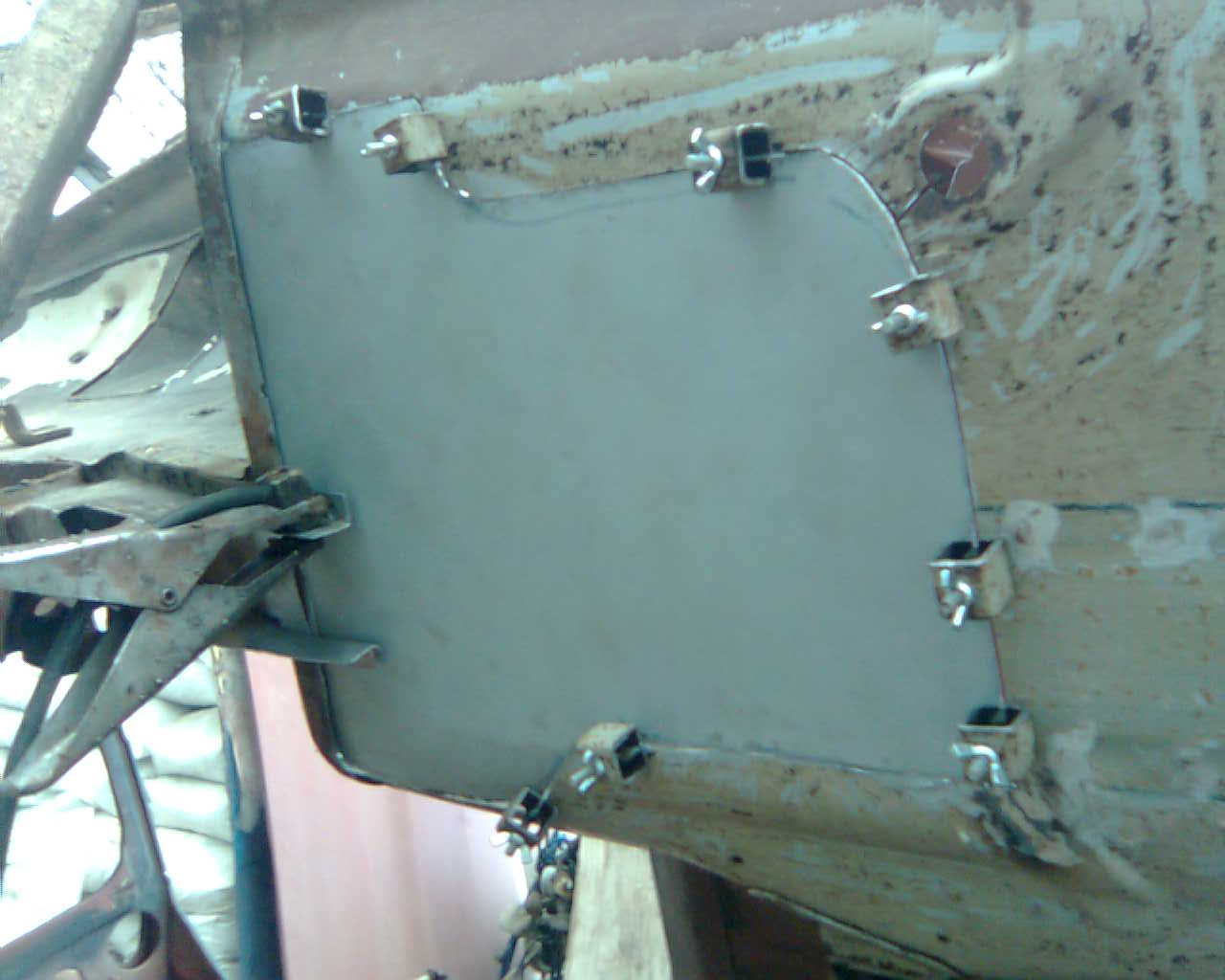

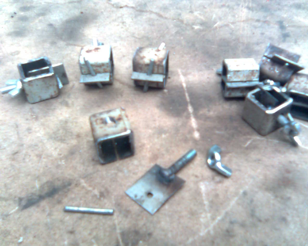

 - des pinces pour facilit? le soudage de t?les en bord ? bord (les m?me que celle ? 30? les 5). Y'en a pour 2 ou 3? de vis et d'?crou papillons, le reste en r?cup... et j'en ai 8

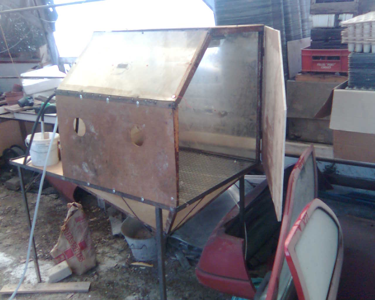

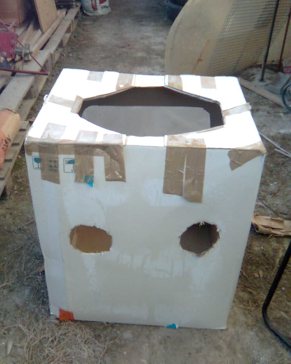

 - un premier proto de machine ? sabler... le sable s'accumulait rapidement au fond du carton. La moindre gicl?e d'air... gros nuage de poussi?re... on y voit plus rien.

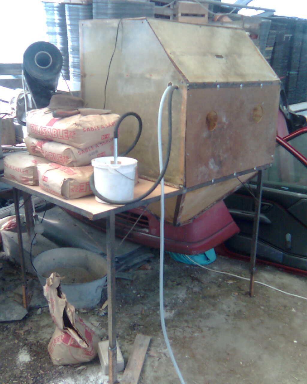

 - deuxi?me proto de machine ? sabler avec une grille sur la face inf?rieure et une tr?mi en dessous pour r?cup?rer le sable. Tout en mat?riaux de r?cup sauf les n?ons 2x18W dans leur caisson ?tanche : 20?.

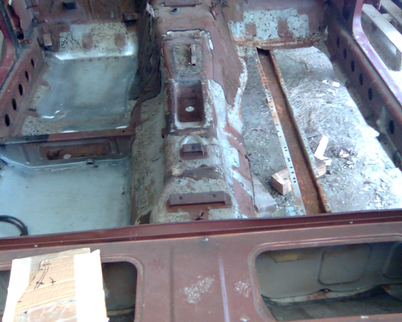

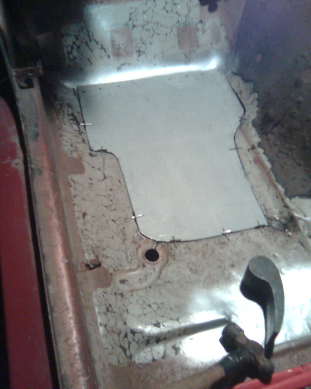

 Les planchers sont une horreur sur les 280Z... avec une mention particuli?re pour le droit dont l'altitude est diff?rente de chaque c?t? du longeron...
 Avec mes petits moyens (un ?tau, des marteaux et de la corni?re )  j'ai du faire preuve d'ing?niosit? pour arriver ? mes fins. Et sur le plancher droit le formage s'est aussi fait au fure et ? mesure de l'installation... )  j'ai du faire preuve d'ing?niosit? pour arriver ? mes fins. Et sur le plancher droit le formage s'est aussi fait au fure et ? mesure de l'installation...
 - plancher gauche refait ? l'avant et ? l'arri?re et "applatit" par endroit pour facilit? l'instalation du nouveau longeron et plancher droit supprim?.
 - refection plancher droit

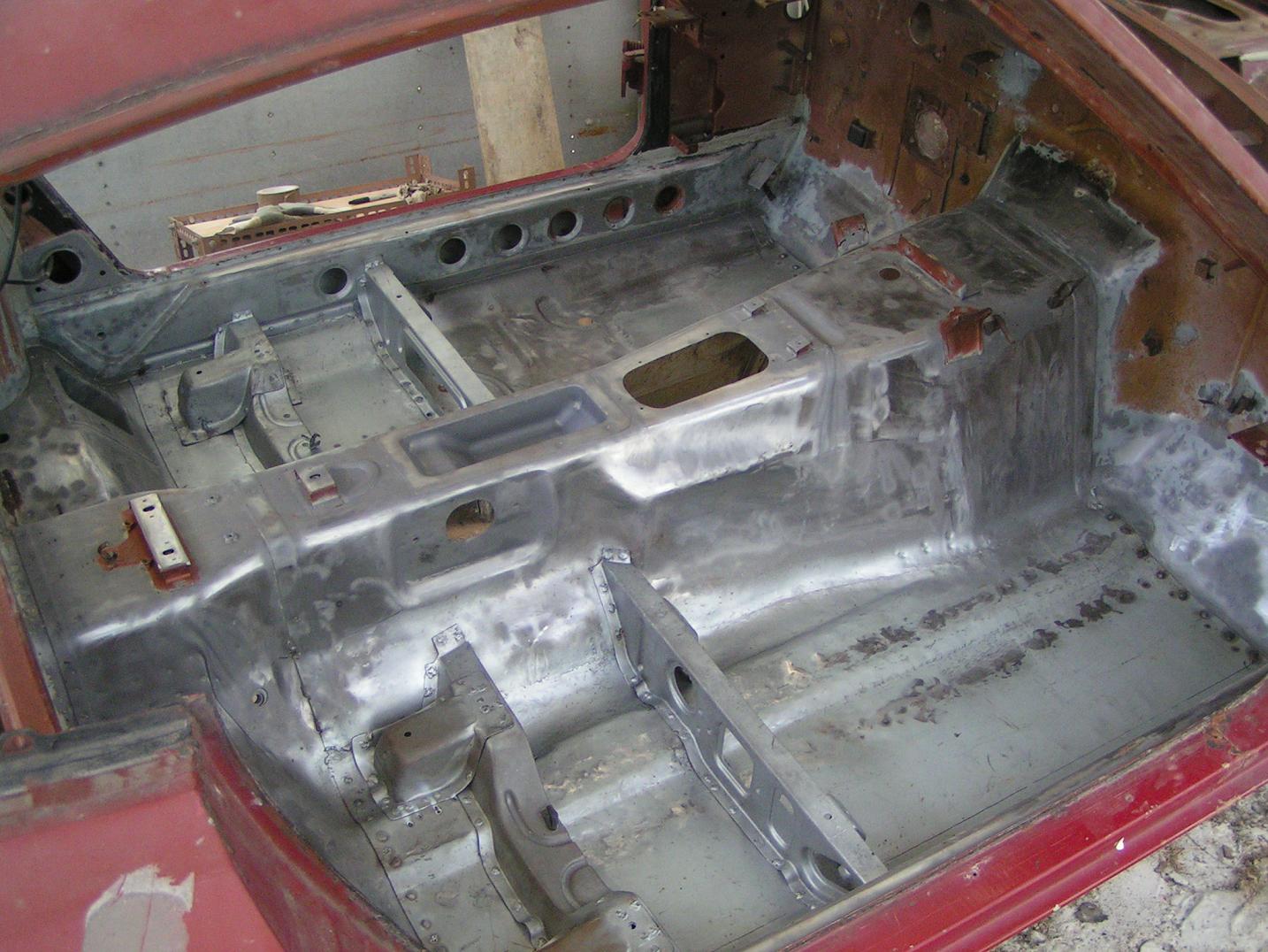

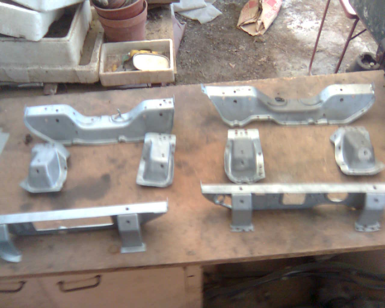

 - d?montage complet, sablage et remontage des fixations de si?ges G et D et protection au zinc (loctite 7800)
 - planchers cot? int?rieur termin? et prot?g?s avec zinguage ou primaire phosphatant (restom au chiffon)

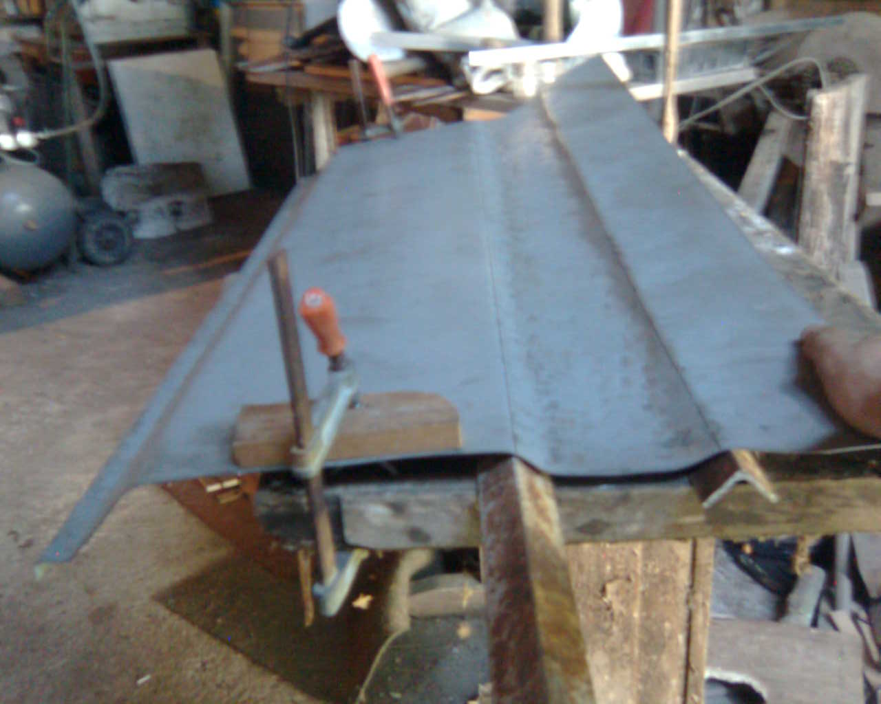

 - planchers c?t? ext?rieur termin?. Protection idem. Longerons reform?s sur une plieuse hydro, le gauche enti?rement, le droit en grande partie. Ne manque que les renforts sur les longerons pour lever la voiture avec un cric.

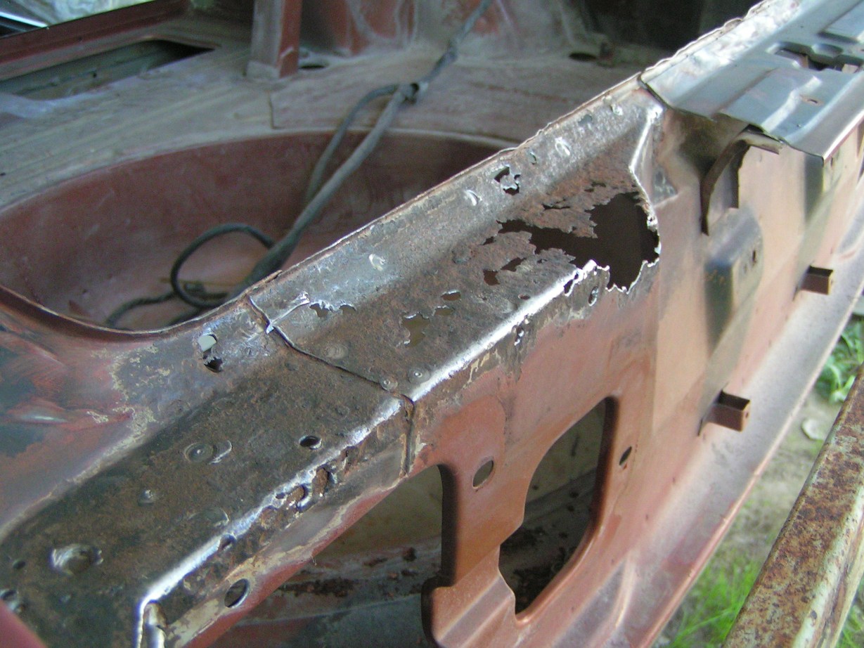

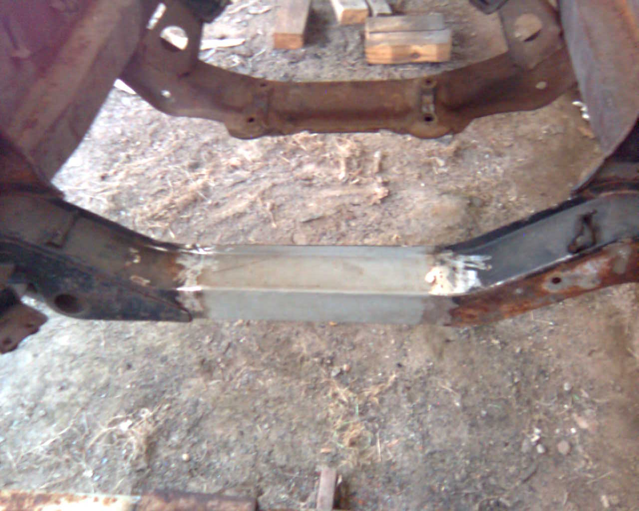

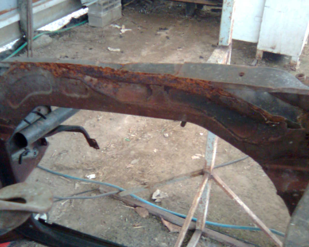

 Je me suis aussi attaqu? au cadre radiateur qui avait beaucoup souffert sur la partie inf?rieure (petit choc + grosse rouille).
 Donc remplacement de la partie centrale (apr?s remontage du support moteur pour ?viter que le chassis ne bouge trop), et redressage des diff?rentes pi?ces tordus (pas de photos...)
 Les diff?rentes pi?ces sont actuellement pr?tes pour terminer le travail sur cette partie mais je suis en panne de gaz pour souder... Du coup j'ai commencer la mise en pi?ce des trains arri?res ... ? suivre... Du coup j'ai commencer la mise en pi?ce des trains arri?res ... ? suivre...
 j'aimerais que tu m'expliques comment tu te sers de ces huit pi?ces,avec des ?crous papillon,t'a pas peur que ?a s'envole ?Envoyé par BlaizBon je passe tellement de temps ? lire tout le monde les rares fois ou je me pointe ici ces temps ci que j'en trouve meme plus le temps de poster sur mon propre sujet...
 D'abord des petites photos des outils made in ma maison : :
 j'y comprends rien ? ton truc, expliations please !
 Comme ca les explications ?Envoyé par nissag250j'aimerais que tu m'expliques comment tu te sers de ces huit pi?ces,avec des ?crous papillon,t'a pas peur que ?a s'envole ?
 j'y comprends rien ? ton truc, expliations please !    Fichiers attachés Fichiers attachés

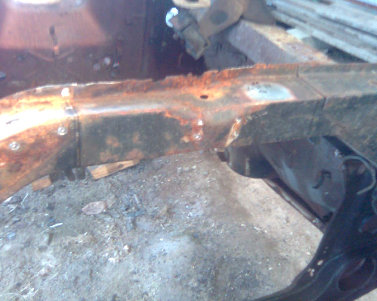

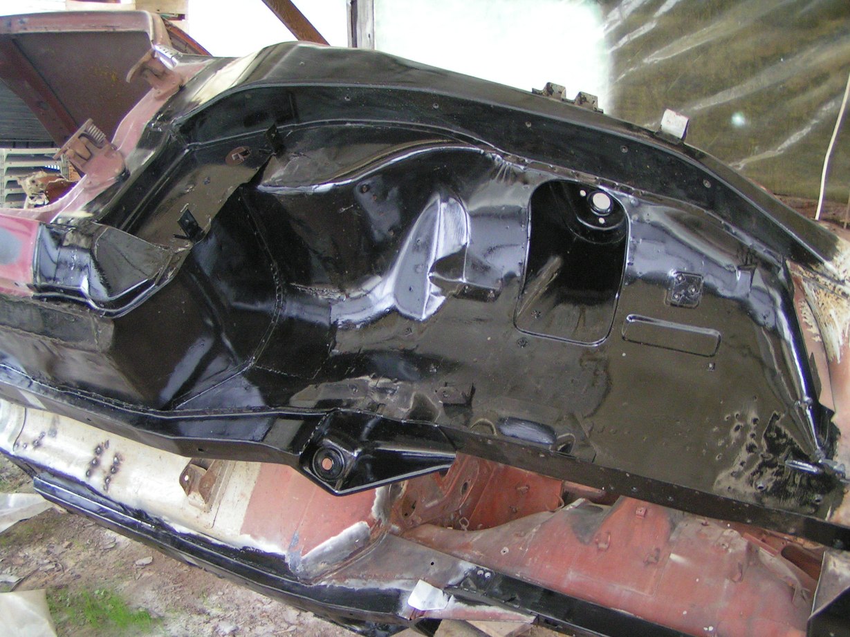

 Et une bonne nouvelle : en changeant la t?le sous le bac de batterie et un peu plus, j'ai eu acc?s ? l'int?rieur du longeron droit. Il n'y a quasiment pas de rouille !! Que quelques petites zones ? peine marron !! Vraiment pas de quoi tout ouvrir et traiter : en changeant la t?le sous le bac de batterie et un peu plus, j'ai eu acc?s ? l'int?rieur du longeron droit. Il n'y a quasiment pas de rouille !! Que quelques petites zones ? peine marron !! Vraiment pas de quoi tout ouvrir et traiter . Par contre un bon traitement ? la cire pour corps creux s'impose avec la cr?ation de deux ou trois regards en dessous pour une protection annuelle facile. . Par contre un bon traitement ? la cire pour corps creux s'impose avec la cr?ation de deux ou trois regards en dessous pour une protection annuelle facile.
 De la t?le neuve sous le support de batterie.
 Un coup de peinture ?poxy au pinceau apr?s d?capage sur les passages de roues, sur et sous les planchers.
 Voil? les news en photos.
 Et une belle rouille en cadeau pour aujourd'hui . .

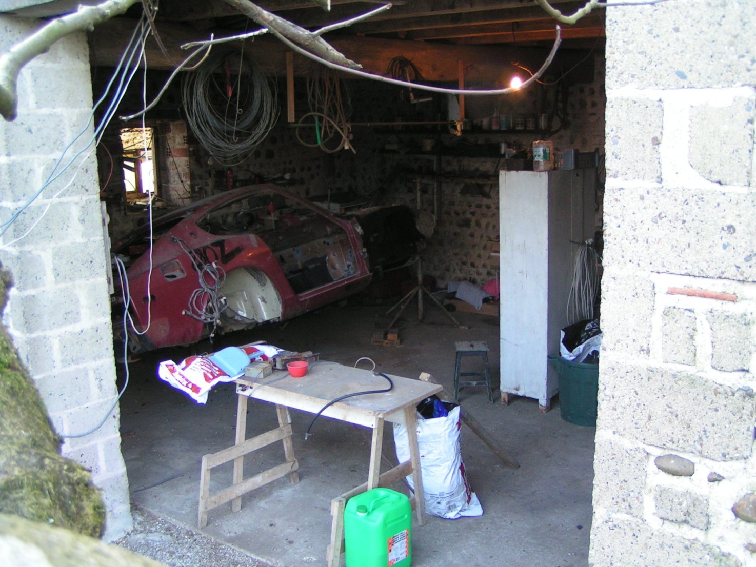

 Pour la Z ca ? un peu avanc? niveaux carrosserie, quelques pi?ces achet?es, mais surtout un gros soucis... vers le 24 janvier... un genre de soucis qui ? l?gerement emport? la serre dans laquelle je travaillais... ... genre grosse grosse temp?te... ... genre grosse grosse temp?te...
 Du coup : gros m?nage dans la grange du pater familias et d?m?nagement de la Z... deux week end d'acharnement
 Temp?te oblige... Nouveaux locaux... EN DUR !!! Fichiers attachés Fichiers attachés
