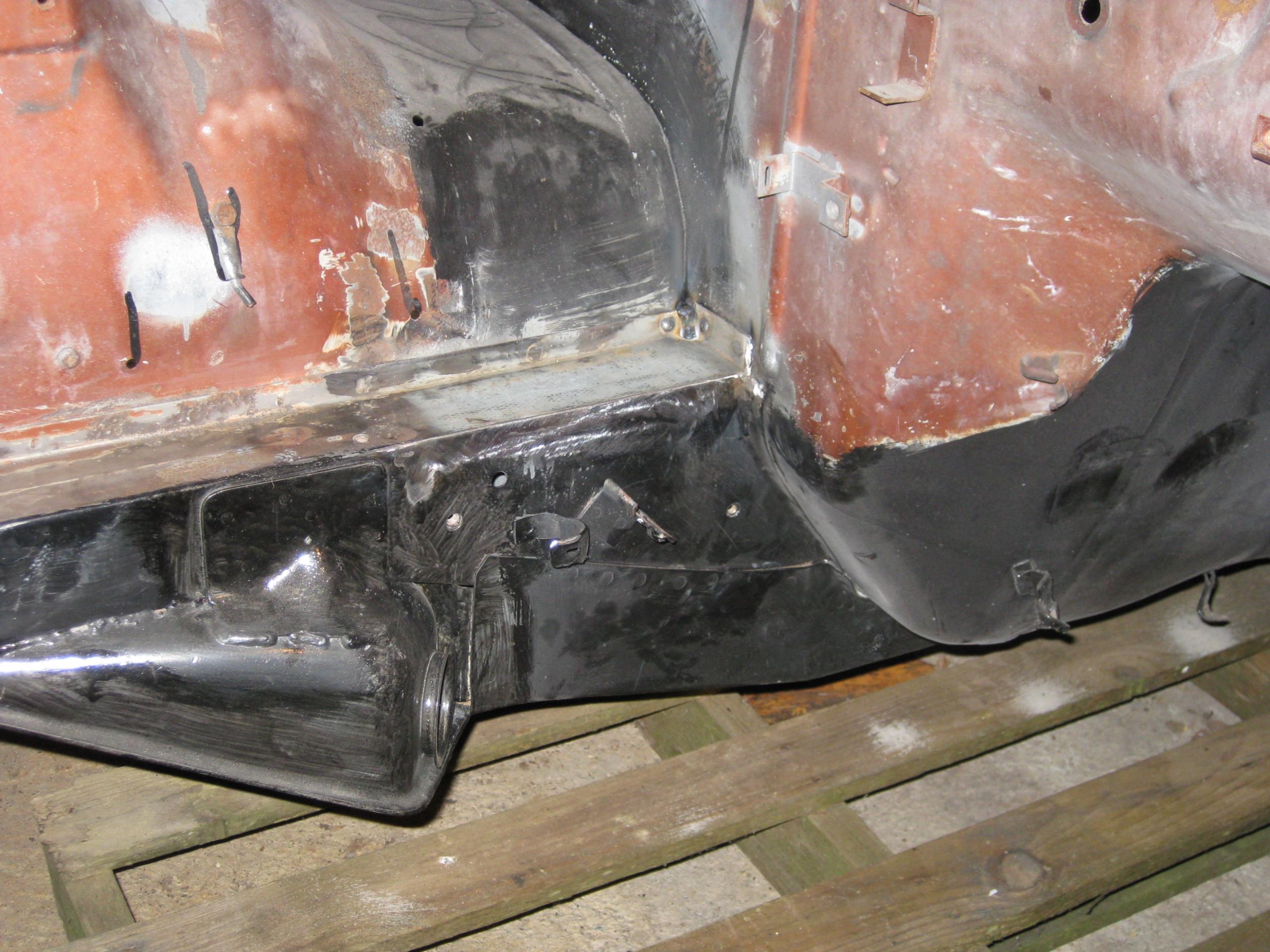

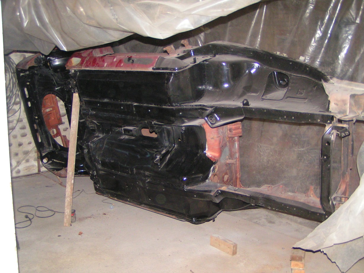

Décapage chimique pour facilité le décapage à la brosse métalique (sur ébarbeuse). Sablage des parties biscornues et/ou fortement rouillées. Dérouillant au pinceau, rincage généreux (laine de fer et éponge), séchage et peinture époxy au pinceau (meilleure accroche) sur une tôle qui a jamais été aussi propre. Et voilà tout le dessous de terminé.
Je compte même plus les heures passées. J'ai même été jusqu'à dépointer le logement de la roue de secours pour bien avoir accès à toutes les zones...
Je regarde le début du post... 23 mois que l'avanture à commencé... et j'en vois pas vraiment le bout...
Pour ceux qui se possent des questions bizarres (genre pourquoi il prend des ampoules en phots ? ... ) , la bache sur la photo est une cabine de sablage amménagé autour de la voiture. Comment cà c'est pas la première fois que je fais les choses à l'envers....?
