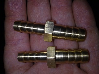

    de mon côté, j'ai reçu mes manchons réducteurs
    ce n'est pas de l'or mais c'est tout comme!

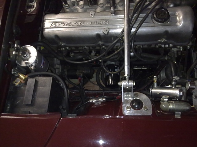

        • Grâce à Didier Nissag250, pilote de Mig (il paraît d'ailleurs que sa voiture sera un avion de chasse )... la pompe est ressoudée
          la bouteille est donc prête; tests demain!
          et ce WE, si je ne lambine pas, à l'attaque pour l'échappement
          • S'cuse moi Sylvain, mais même avec les lunettes, ta photo est trop petite pour mes yeux de vieux sage...
            Plus gros! Que l'on voie un peu mieux!
              Il n'y a pas de scoop
              - une pompe sous chassis fait circuler dans le bidon (1L) avec retour au réservoir
              - une pompe puise du bidon vers les carbus avec régulateur (pas de retour)
              En tout cas, les essais de ce matin sont concluants!
              et pas de fuite
              maintenant, pose de l'échappement + équilibrage carbu et allumage... et en route pour SPA
              • T'as même pas caché mon affreuse soudure !
                mais bon l'essentiel c'est que c'est étanche , testé à 2.5 bars garantis
                bonne session !! 7800 à l'eau rouge !

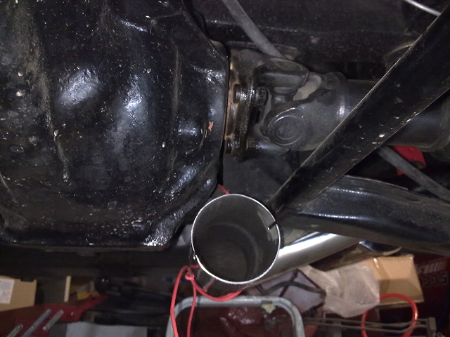

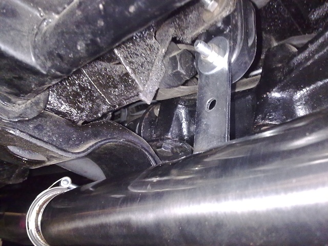

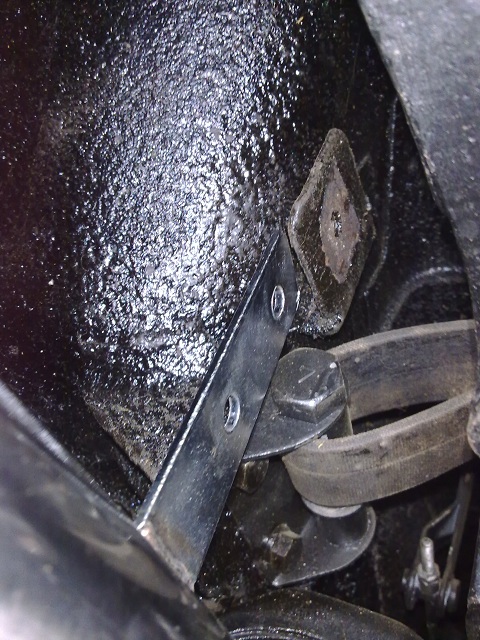

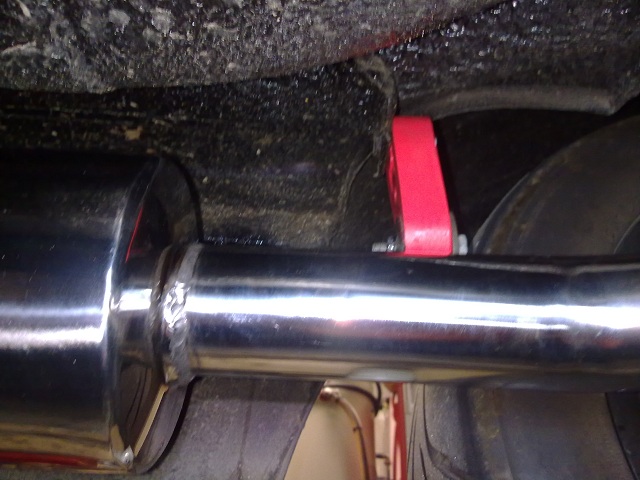

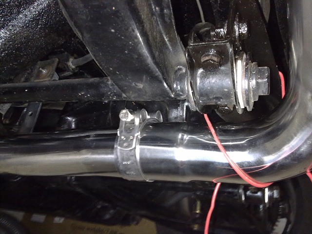

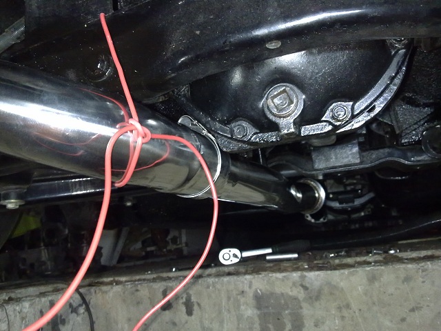

                  • Donc, l'échappement inox du group buy...

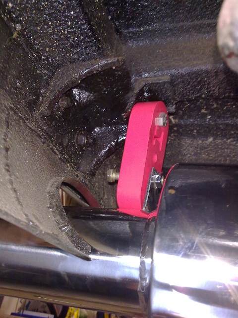

                    d'abord, la quincaillerie à prévoir :
                    pour la suspension du silencieux arrière :
                    PF-EXH011 X2 (80mm découpable par tranche de 20mm)
                    à l'avant du pot : 80mm
                    à l'arrière du pot : 50/60mm selon l'ouverture dans la jupe
                    pour le support devant le pont :
                    1 silentbloc longueur 40mm
                    Colliers silencieux arrière et jonction collecteur avec le Y :
                    Serflex inox en 64-67mm X3
                    Vis pour les silentblocs :
                    6 vis M8x40 idéalement inox (selon l'épaisseur des silentblocs)
                    + 4 écrous M8 idéalement inox
                    Pour l'instant, l'ajustage est très bien!
                    Les assemblages ont été mis à des endroits où il y a de la place
                    Bravo !
                    Dernière modification par datsun240z, 02 mai 2011, 09h06.

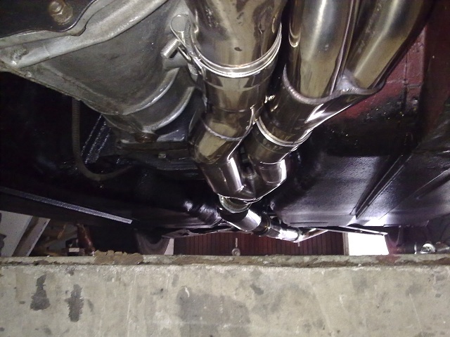

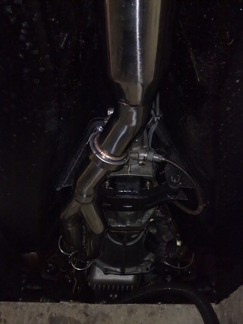

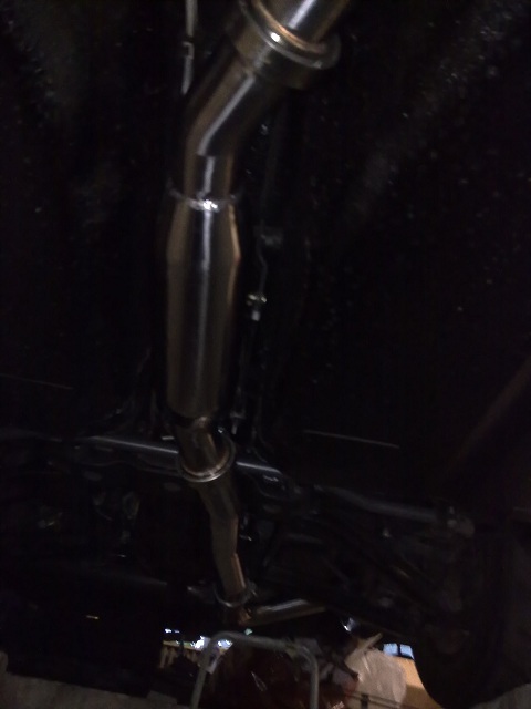

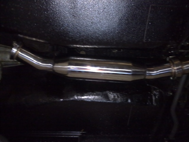

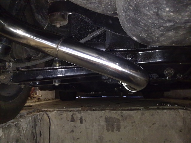

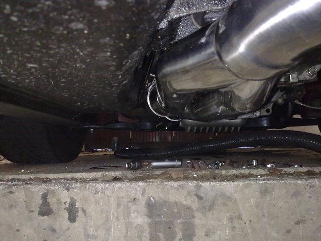

                    • Suite

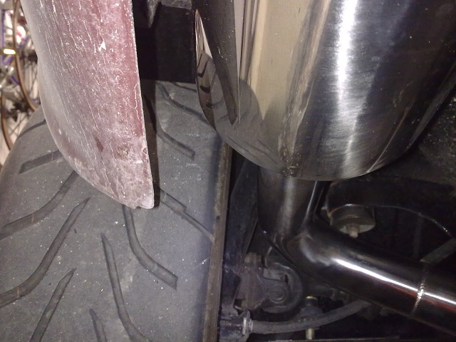

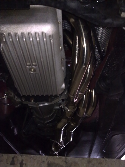

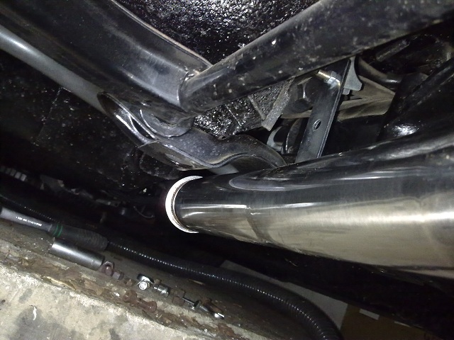

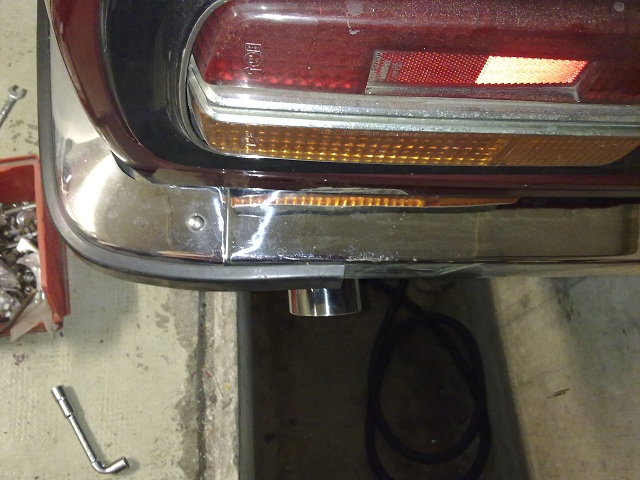

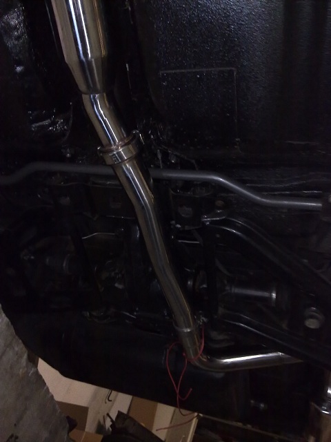

                      Donc, l'animal est dans l'auto
                      Bilan : Bien!
                      La ligne s'ajuste très bien et la garde au sol est excellente; les assemblages sont élégants;
                      Il y a une forte proximité du plancher gauche mais ça passe; ouf!
                      L'usinage de la bride de culasse est précise
                      Pas de proximité avec le pneu arrière gauche... donc, grosses chaussettes acceptées !

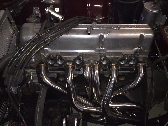

                      Dans les choses à faire pour ajuster :

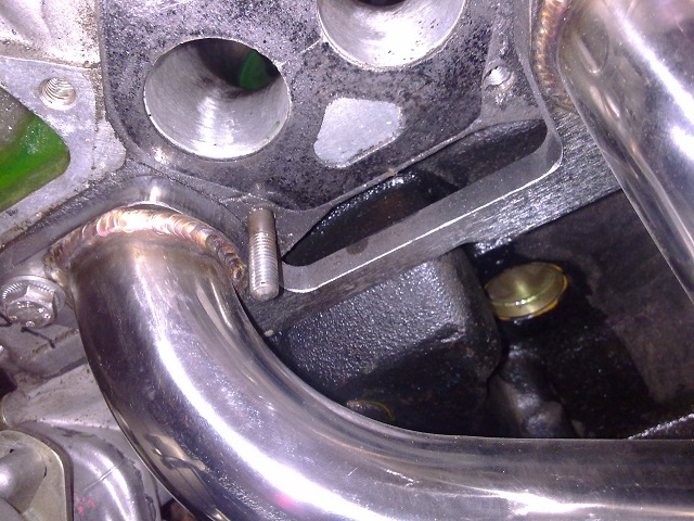

                      J'ai dû faire un chanfrein de 4mm sur la bride de culasse pour échapper à la fonderie à l'avant du bloc; voir photo 050520111115 (je vous rassure, j'ai vidé le liquide de refroidissement du cylindre 1 avant remontage de l'admission)
                      Le boulon du cylindre 5 est immettable! Et si on ne le met pas, il y a une fuite d'échappement... programme du WE en tentant par en dessous, sinon redémontage des carbus et vis BTR à la place du gougeon pour l'attaquer de face avec une rallonge.
                      Les silentblocs "rouge" grincent... comme toujours avec le polyuréthane
                      donc, ce WE, démontage et graissage au "plomb"
                      En synthèse, je dirais que c'est très bon.
