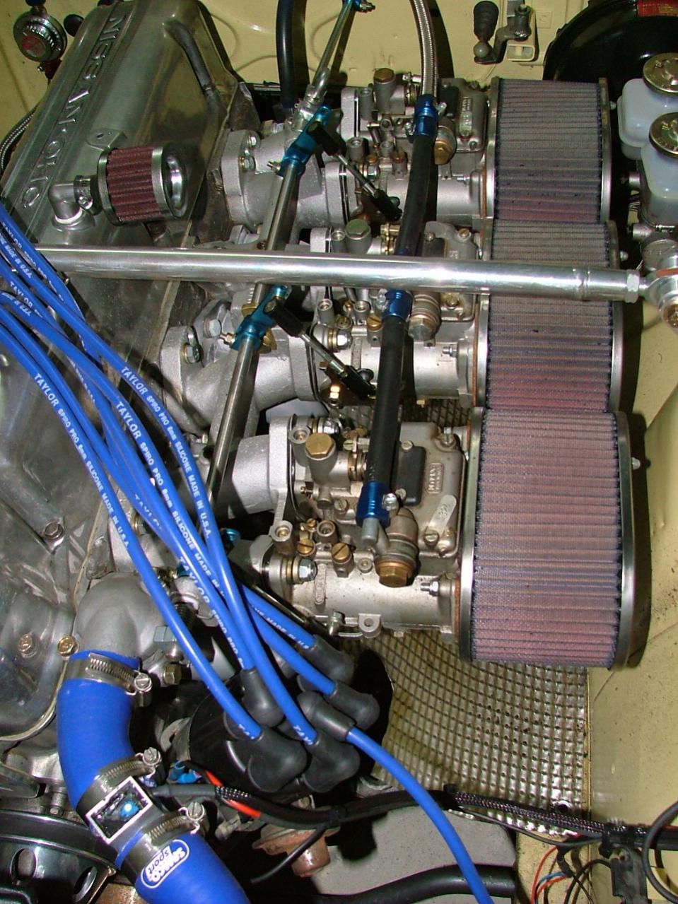

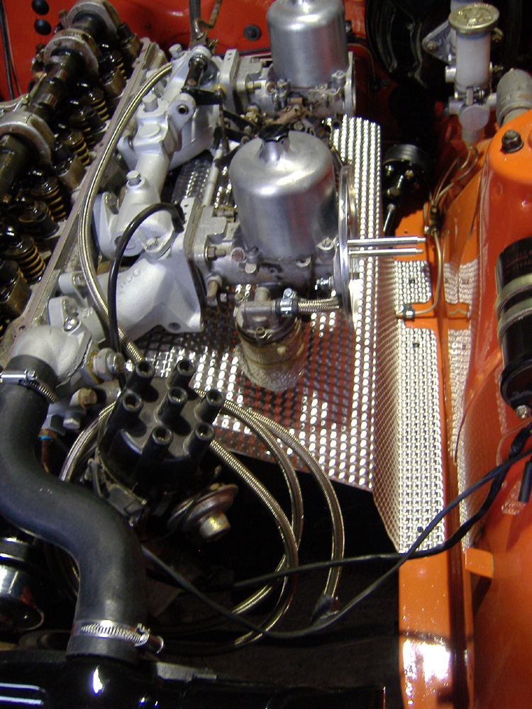

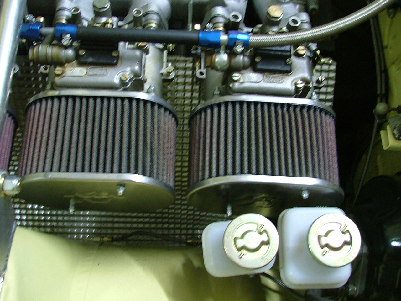

Bon comme dit dans l'autre topic, je suis interressé, mais j'ai peut etre rien compris. Comment avez vous anticipé le probleme de la chaleur? avons nous un traitement ceramique comme MSA?

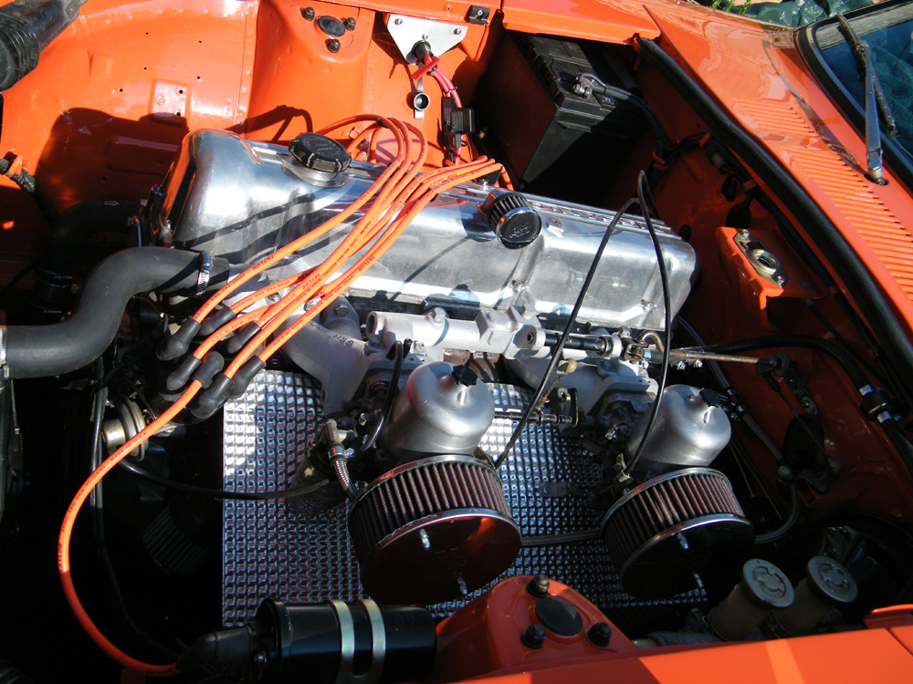

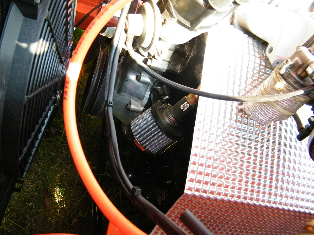

Pour la chaleur, je deconseille fortement les poncements et vous propose ça (voir photo) : cette voiture (L28) a tourner forte en juillet (37°c) aux Mans Classic et fait le queue pour quitté la piste sans le moindre problem.
J'ai la même system sur la mienne - c'est simple, leger et efficace et BEAUCOUP moins cher qu'une traitement céramique !
