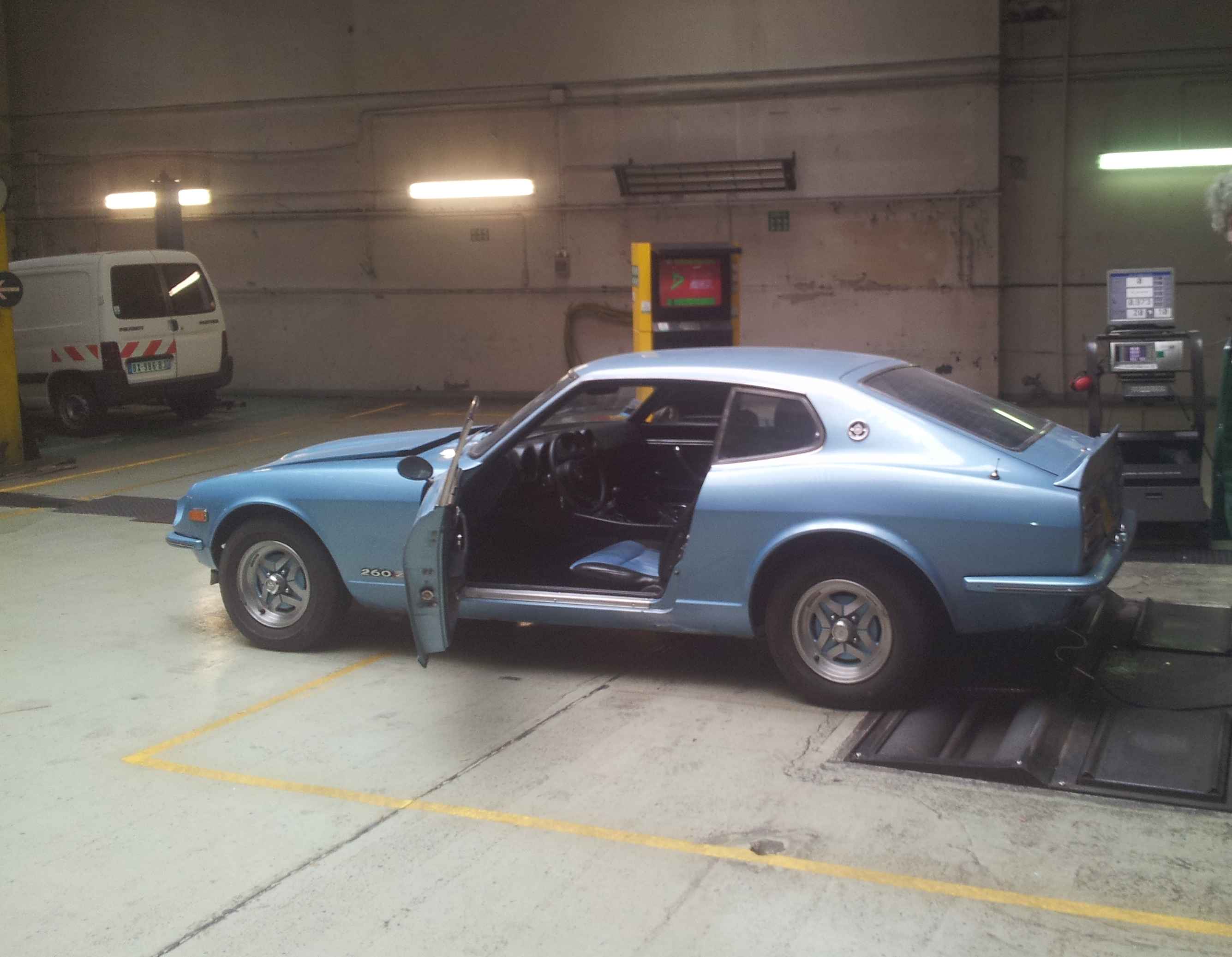

Une petite photo de la bestiole, le jour de son passage au CT (recalée pour cause...de pollution !!).
