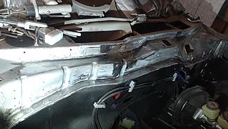

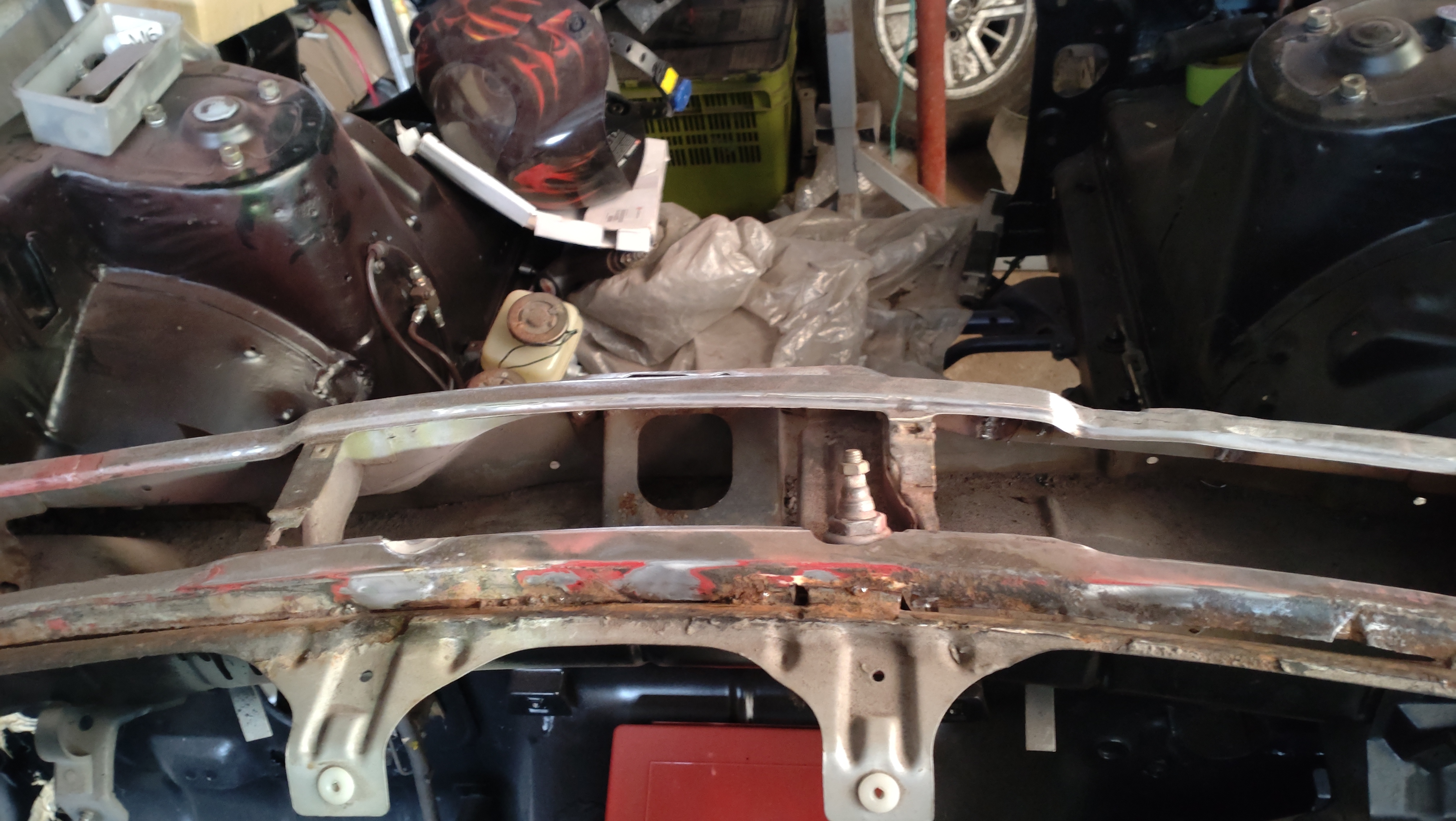

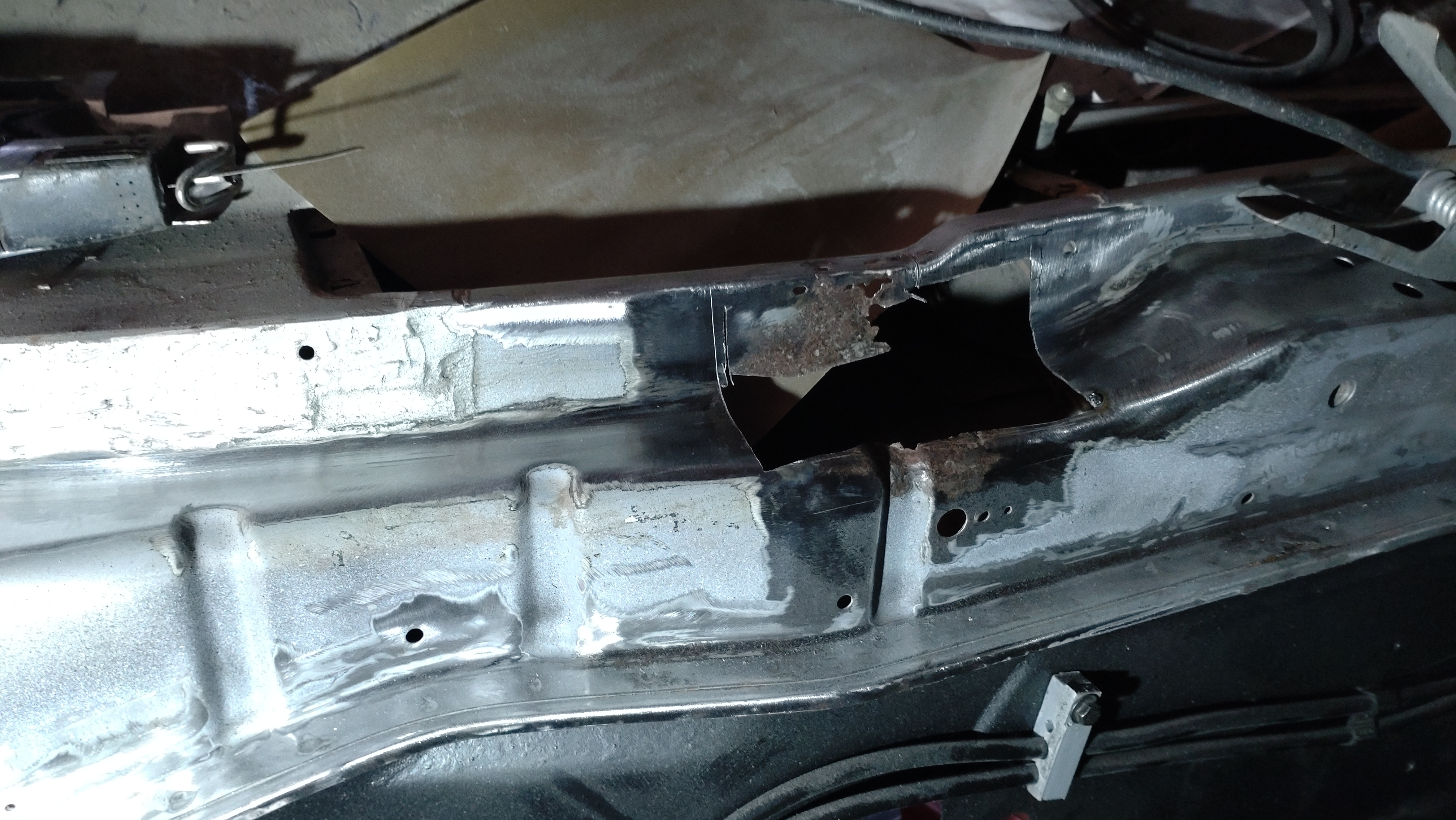

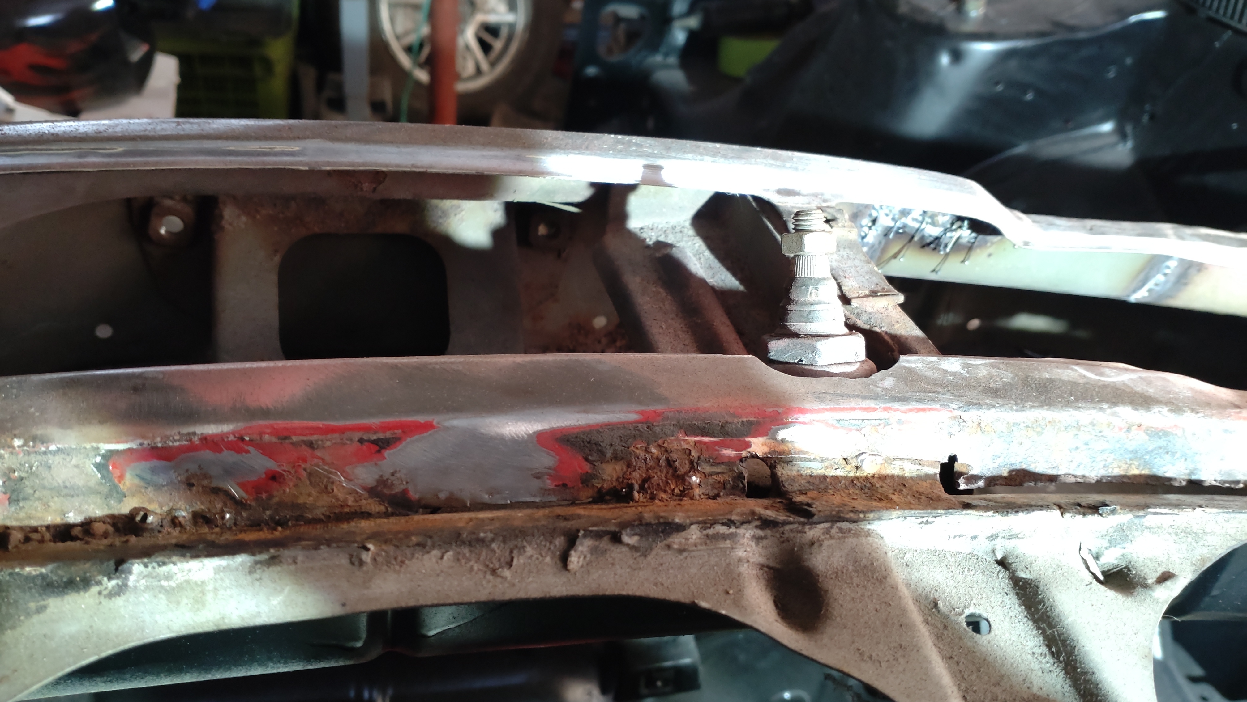

      Une fois réparé je continue de décaper jusqu'au moment où je vois le gros joint de a pare brise qui se décolle.
      Du coup j'enlève le pare brise et là grosse surprise (ou horreur)
Nom : 		DSC_5357.JPG
Affichages :	228
Taille :		2,38 Mo
Nom : 		DSC_5358.JPG
Affichages :	214
Taille :		2,38 Mo
Nom : 		DSC_5359.JPG
Affichages :	230
Taille :		2,57 Mo
      Alors je ne sais pas qui est la personne qui a résoudre la baie de pare brise mais faire quelque point de soudure et tout planquer sous la colle a pare brise faut vraiment être un boulet.

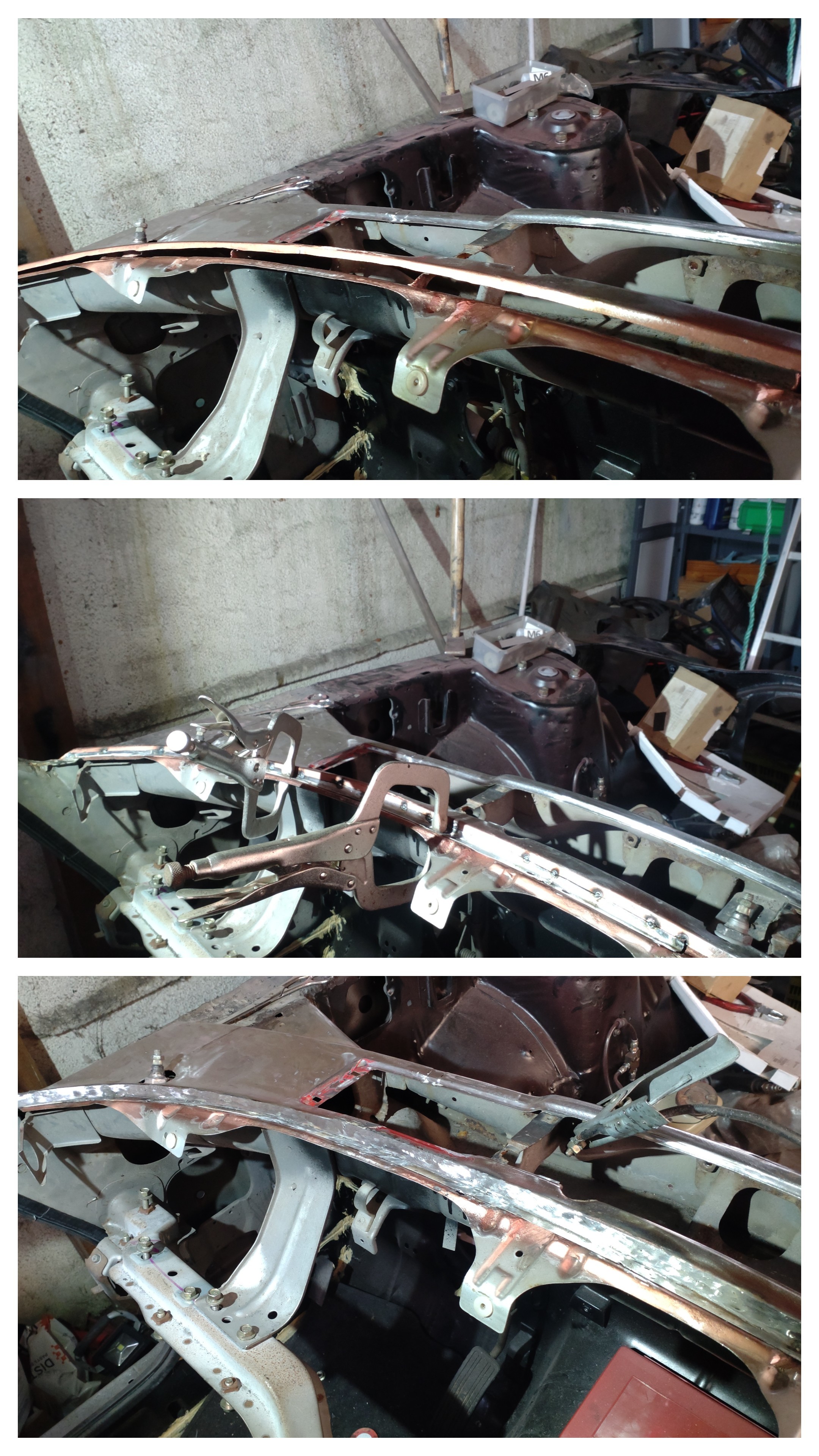

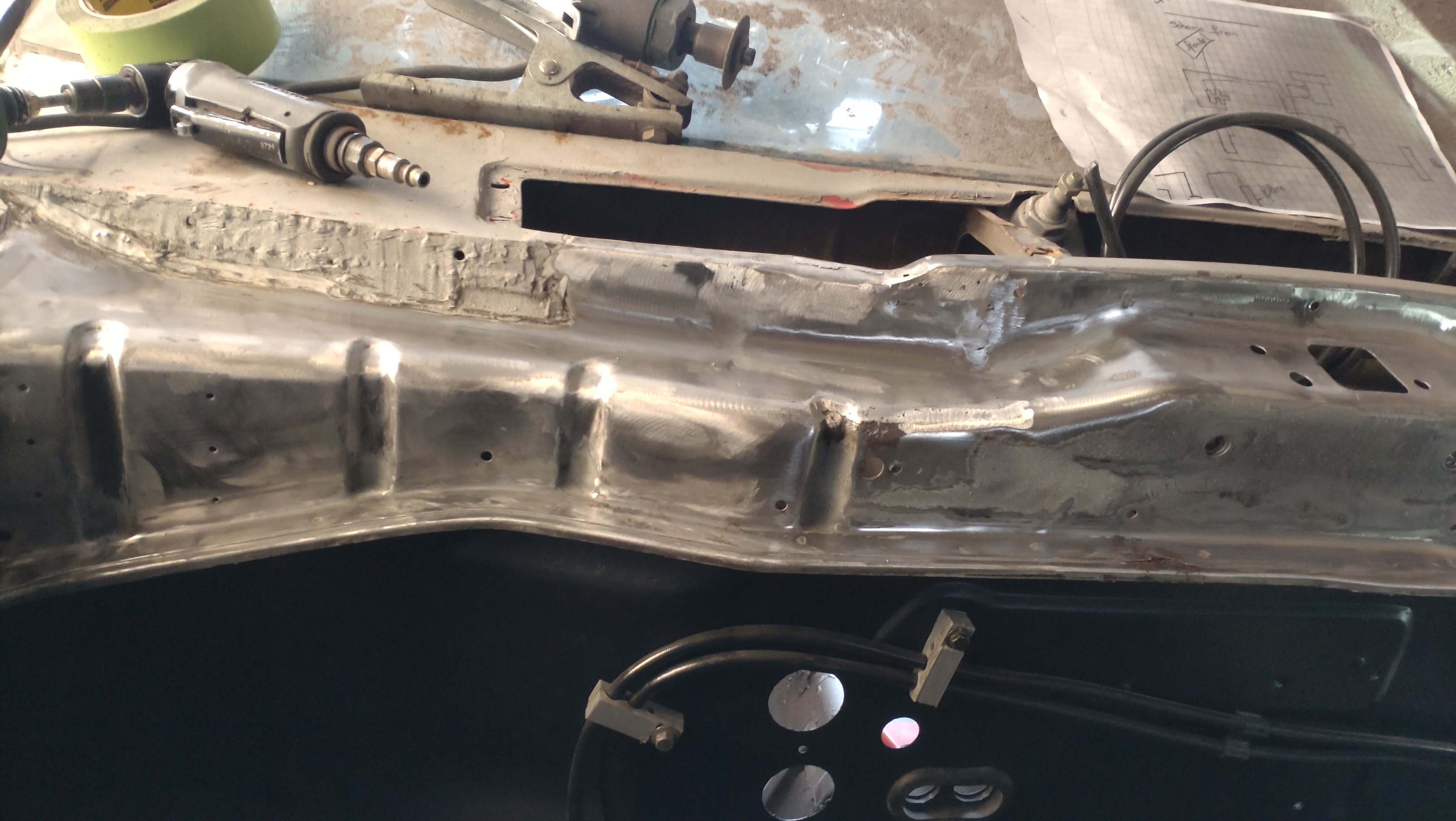

      • Du coup je fabrique les élément pour combler les trous
        Je les positionnent, j'ajuste et je soude
Nom : 		20250123_190036-COLLAGE.jpg
Affichages :	219
Taille :		1,16 Mo
Nom : 		20250123_190100-COLLAGE.jpg
Affichages :	214
Taille :		1,38 Mo
        ​​​​​​​Il restera les petite finition mais le plus gros est fait
        Photos de la restauration
        • Bien joué !
          • Bon boulot ,avant c’était vraiment du travail de .....
            il y a des bons pour cacher la misère...

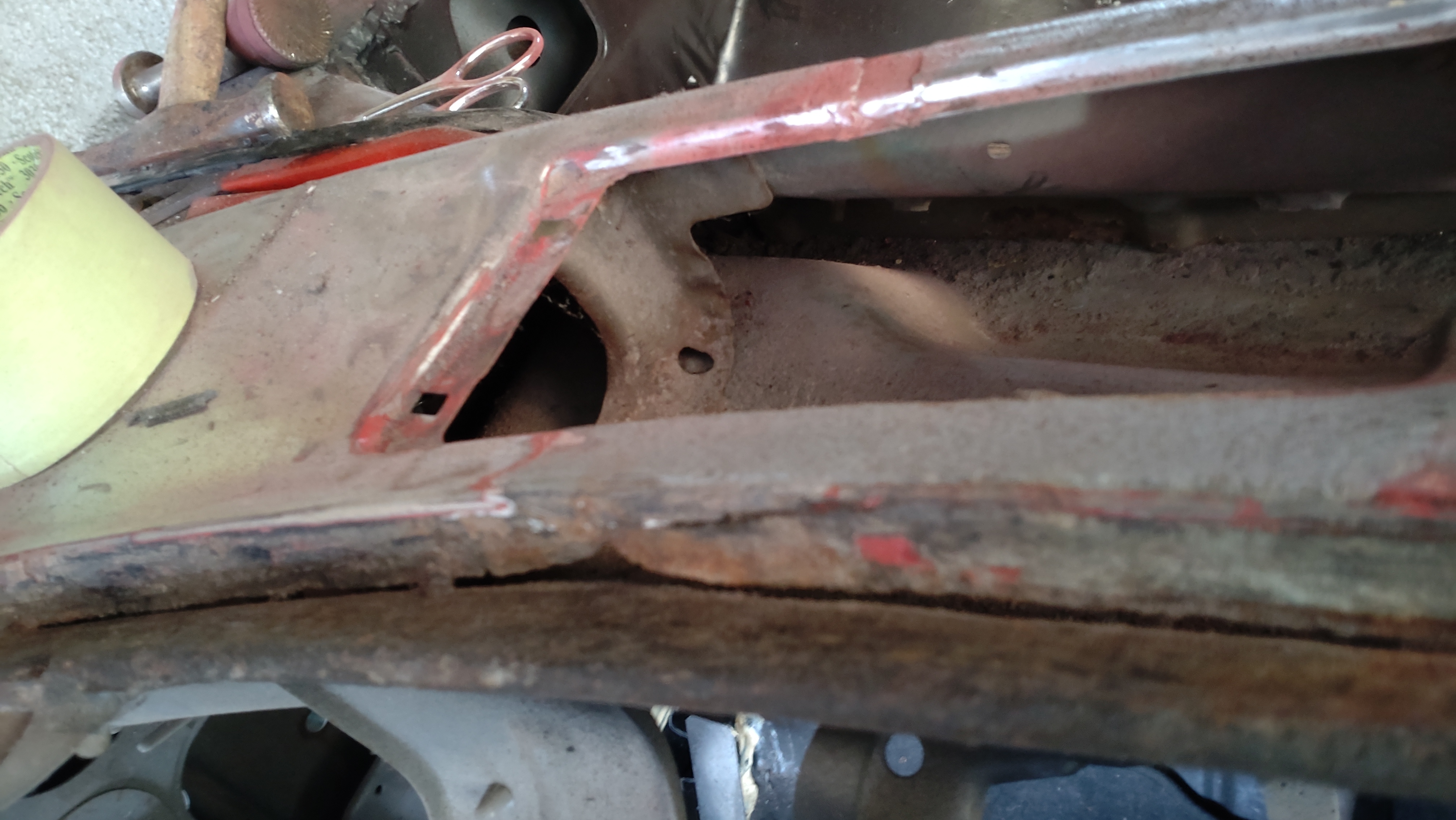

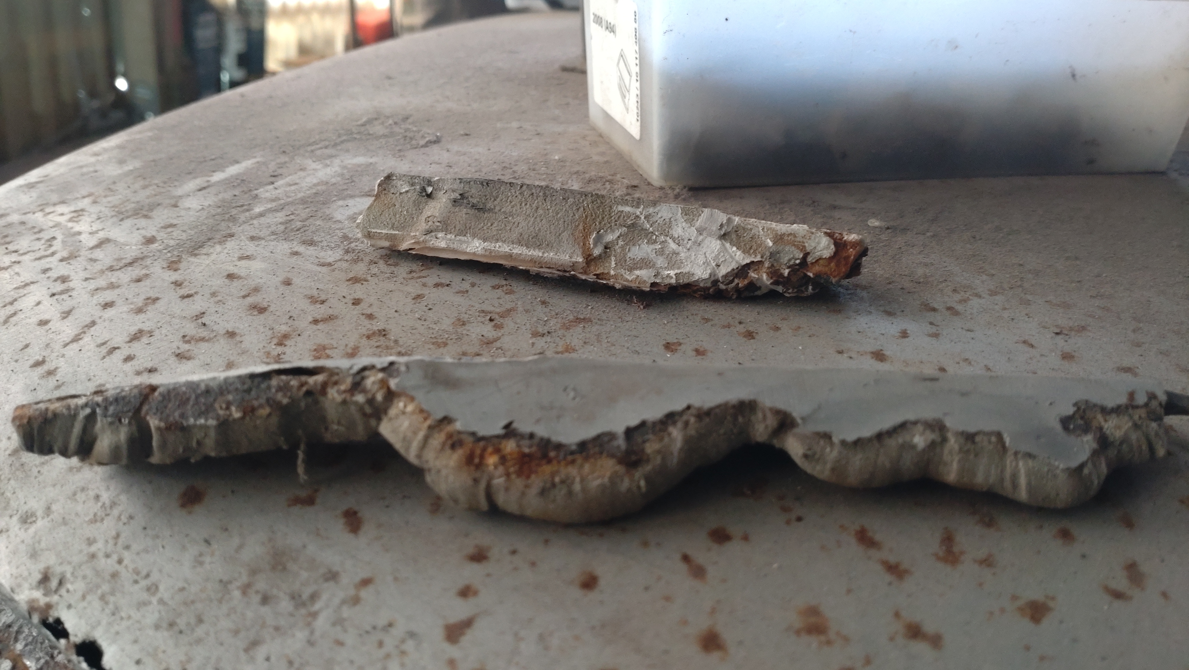

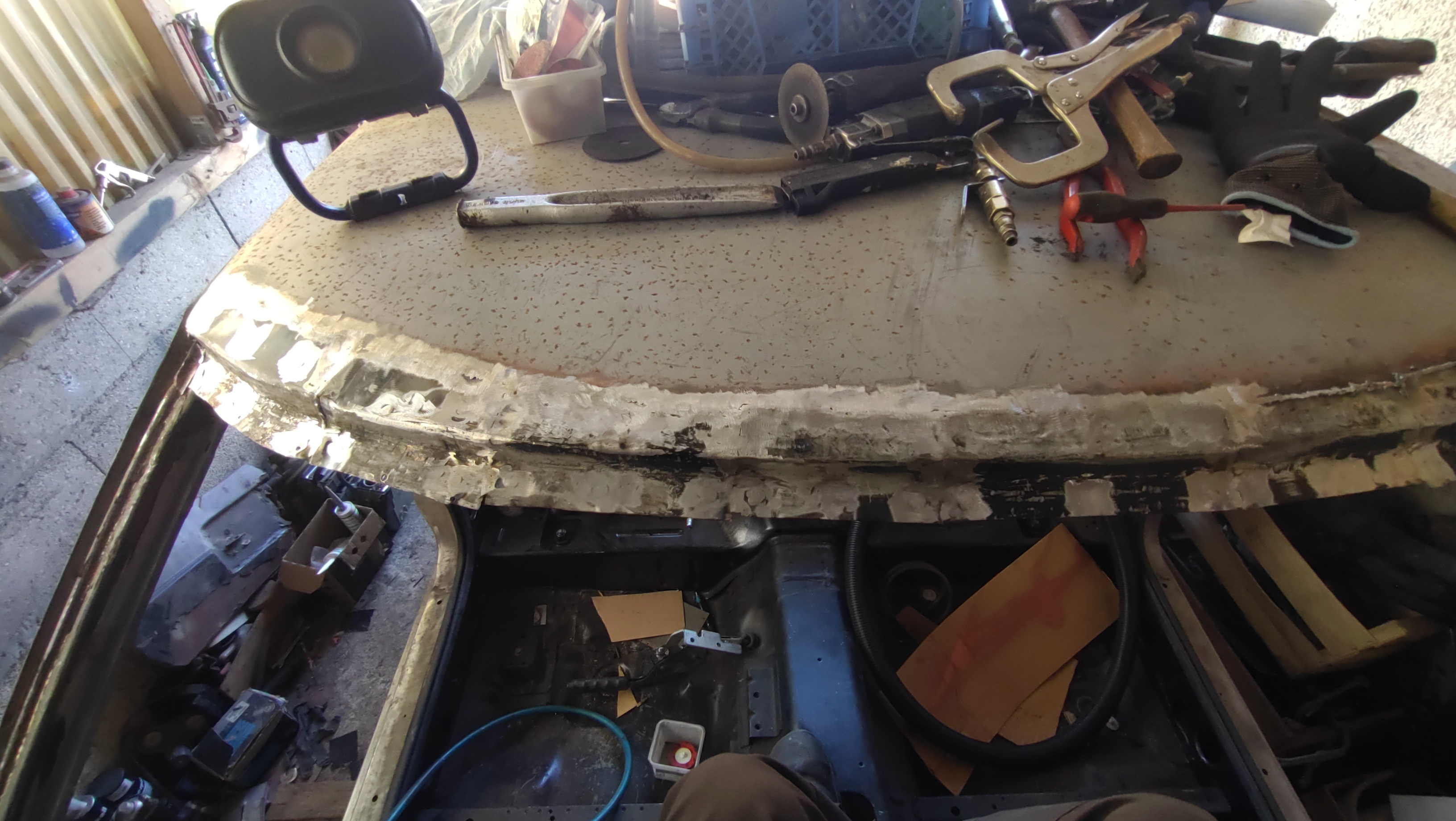

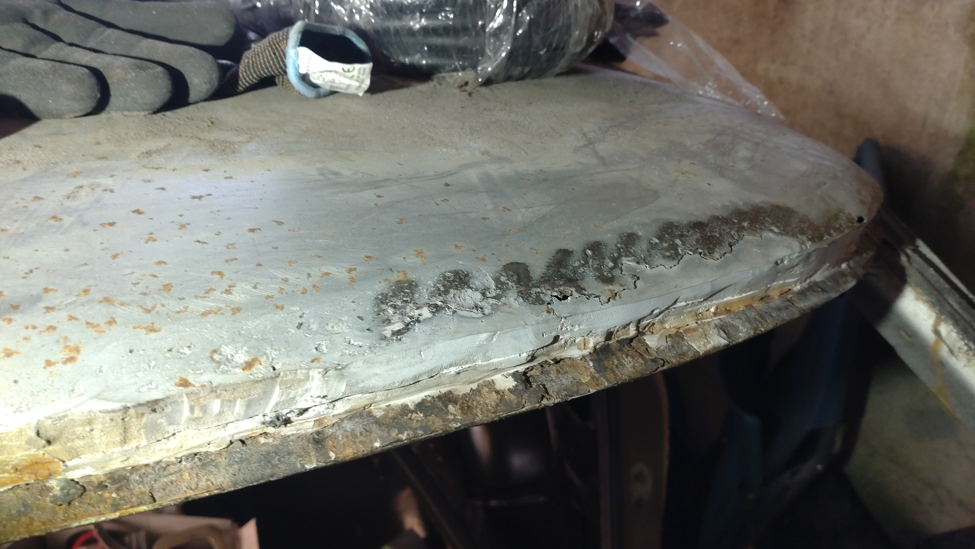

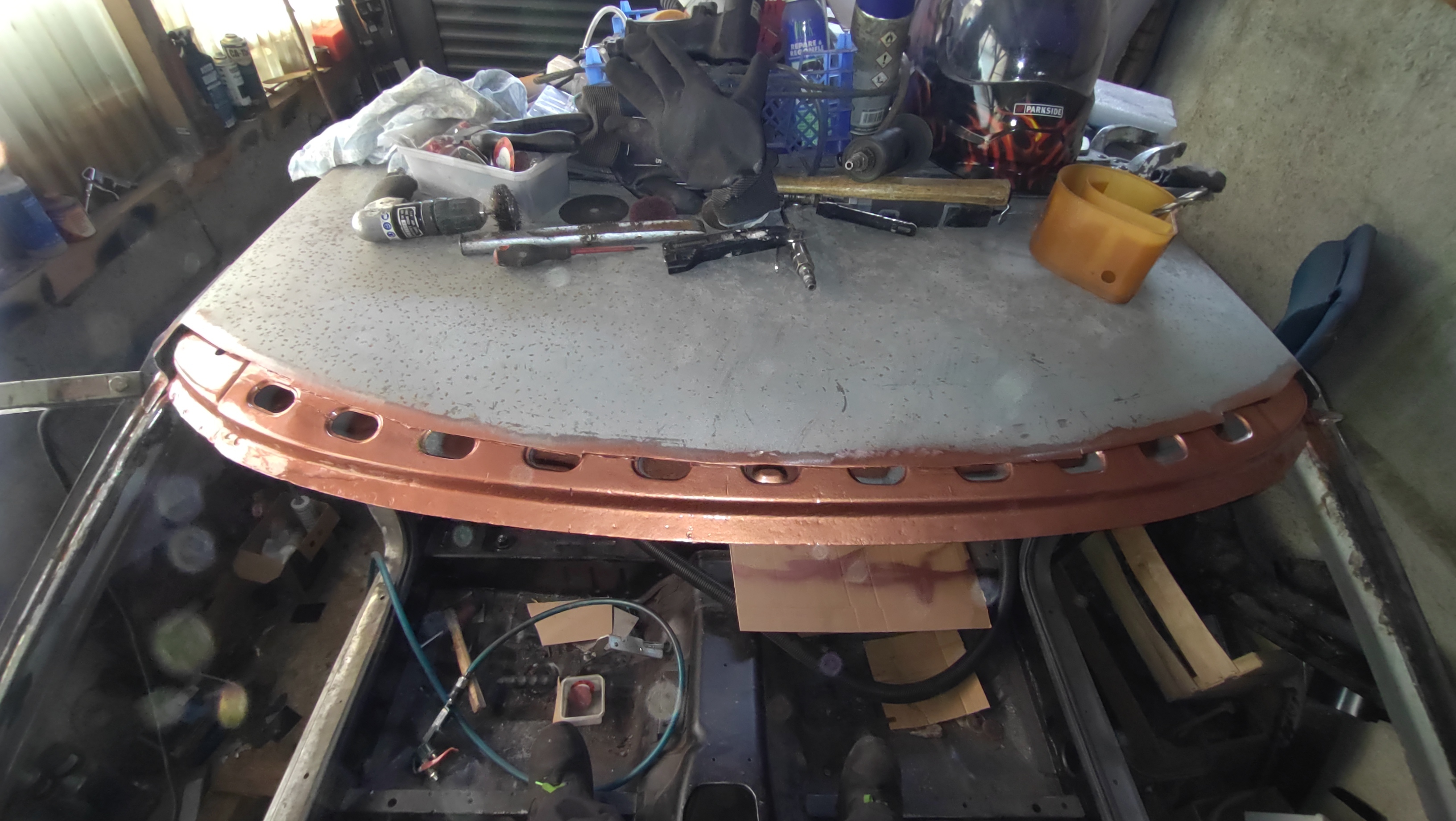

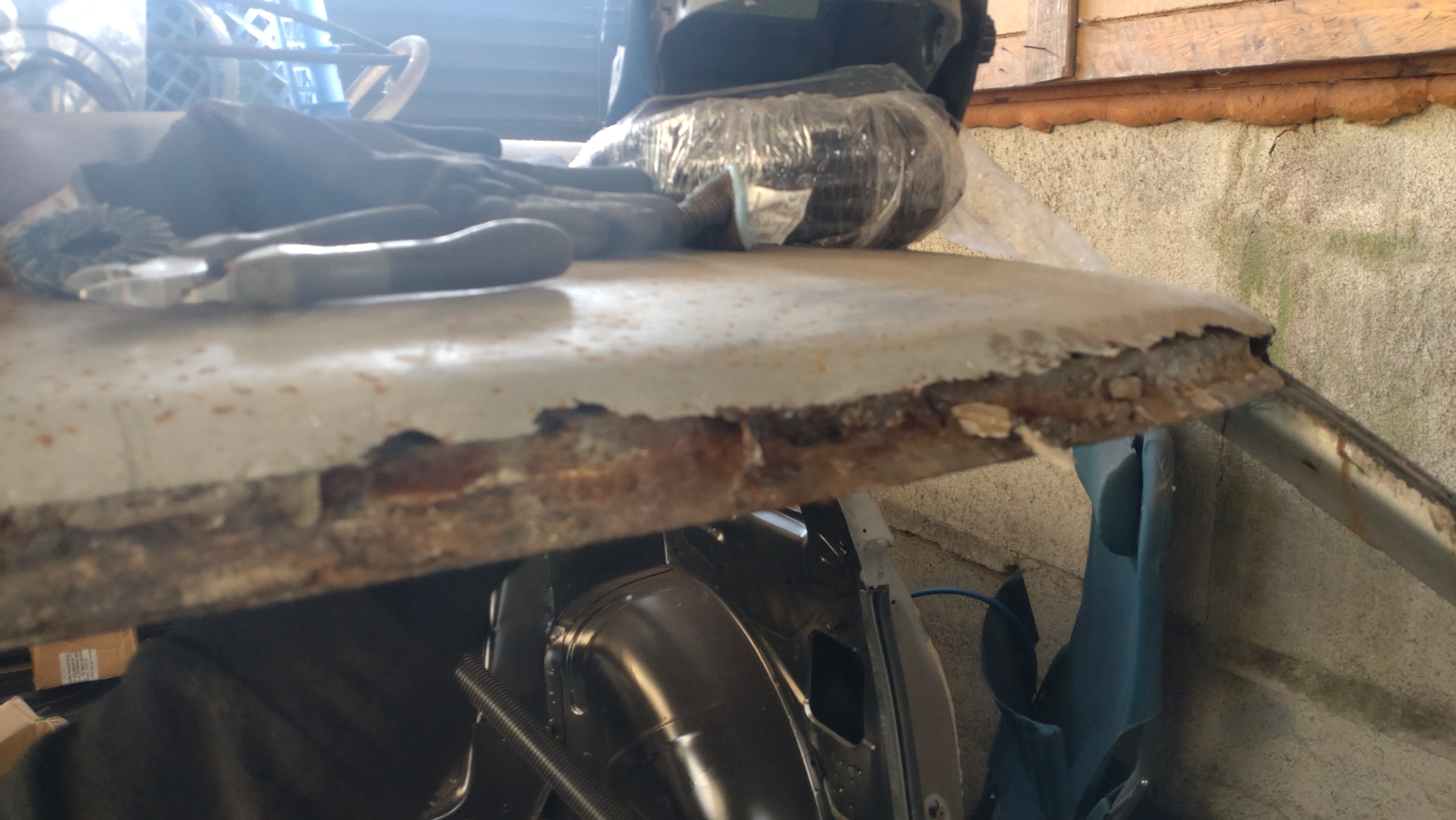

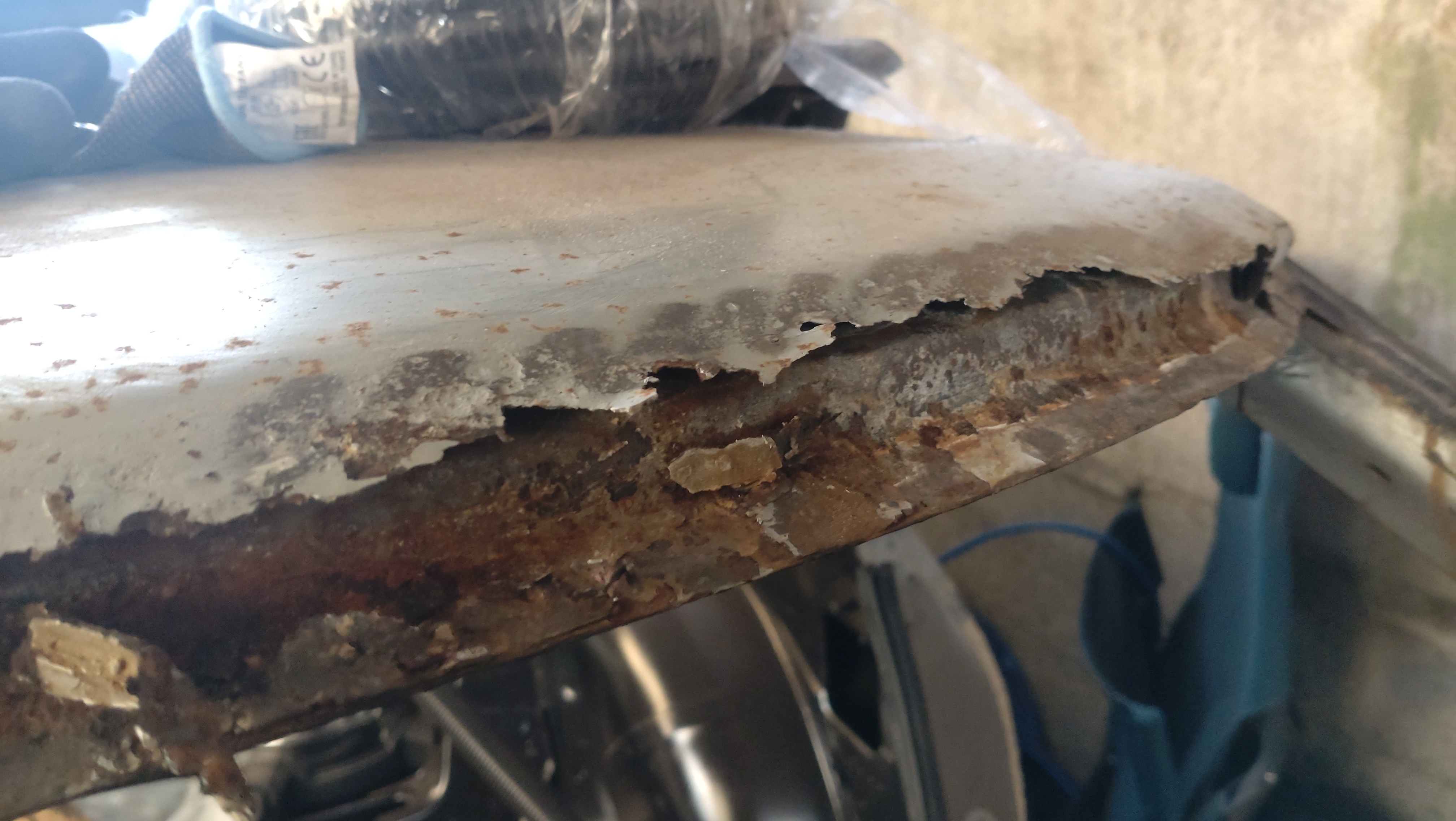

                • On continue les surprises et les horreurs avec le pavillon
                  Place au photo
Nom : 		DSC_5387.JPG
Affichages :	191
Taille :		3,14 Mo
Nom : 		DSC_5390.JPG
Affichages :	194
Taille :		3,27 Mo
Nom : 		DSC_5391.JPG
Affichages :	185
Taille :		2,51 Mo
Nom : 		DSC_5392.JPG
Affichages :	190
Taille :		3,42 Mo
                  Va y avoir du boulot pour tout rattraper

                • C'est une pioche et une truelle qu'il te faut pour restaurer ton auto, là
                  • Sa devait être un carrossier portugais qui a fait la voiture
                    En même temps c plus simple de le faire en Cinto plutôt qu'en metal.

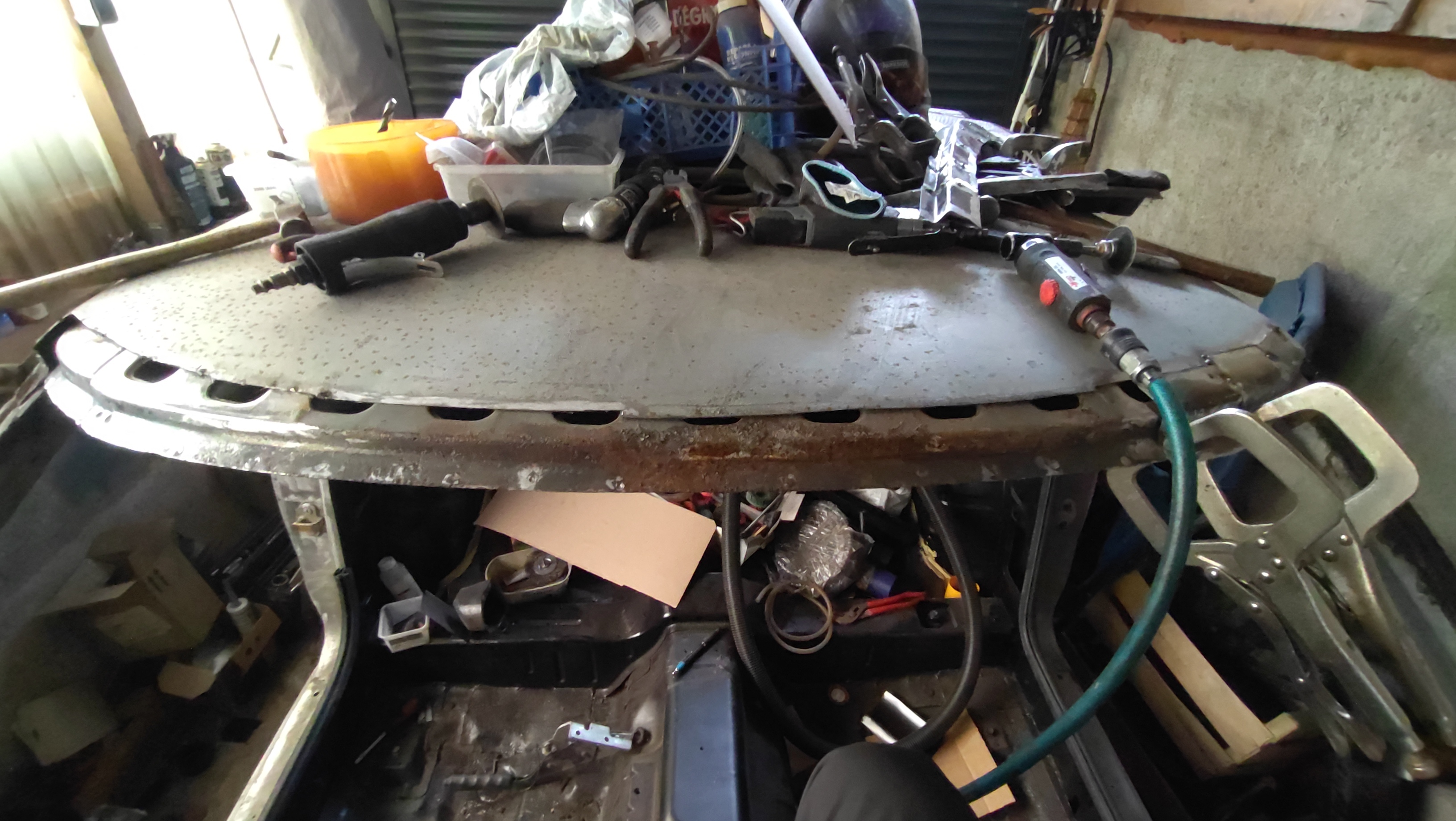

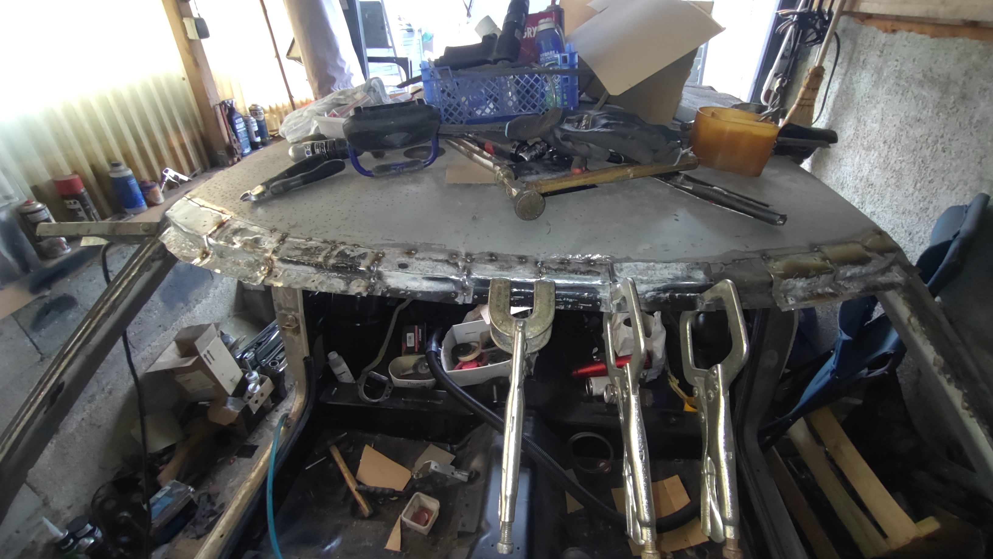

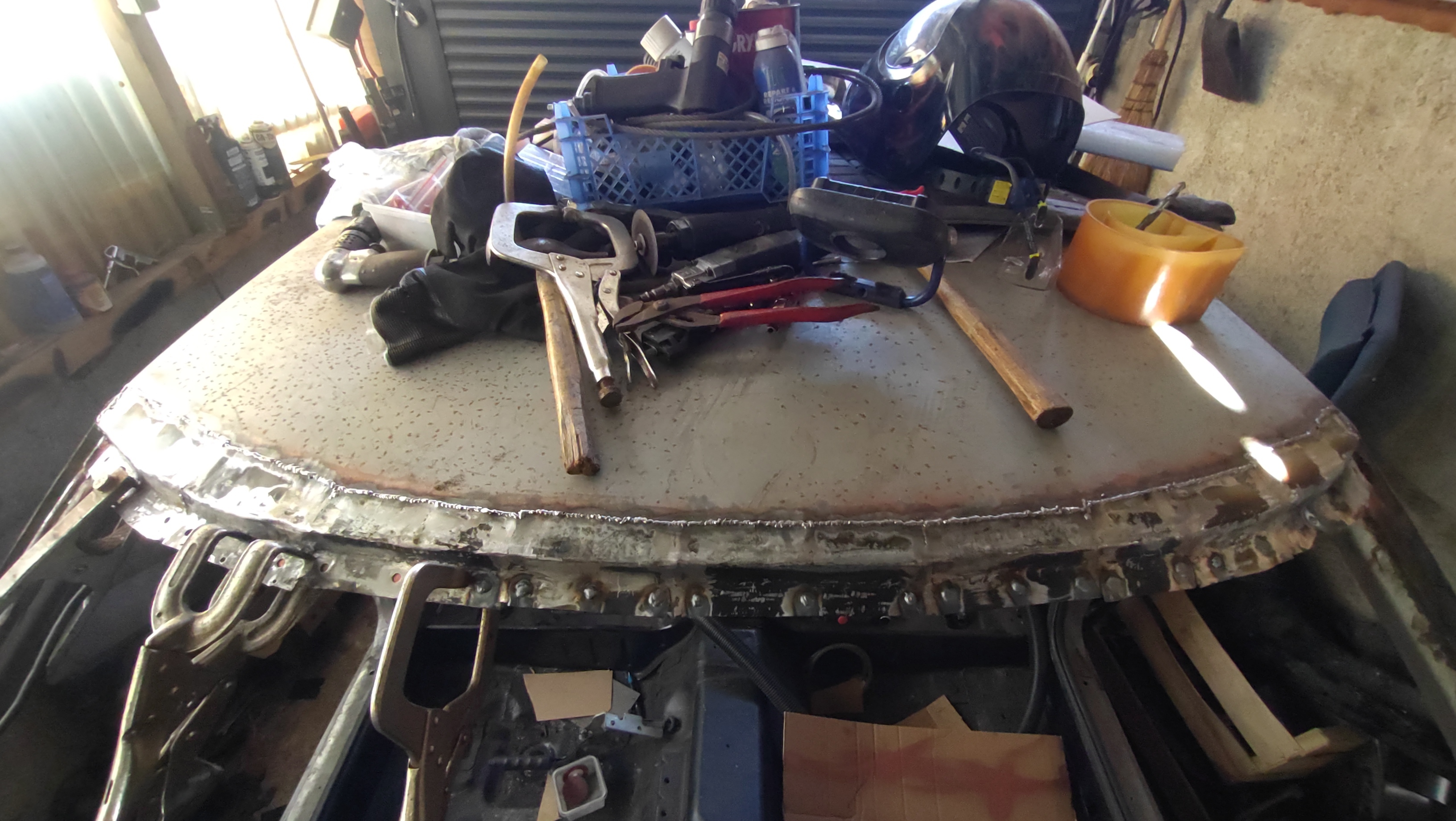

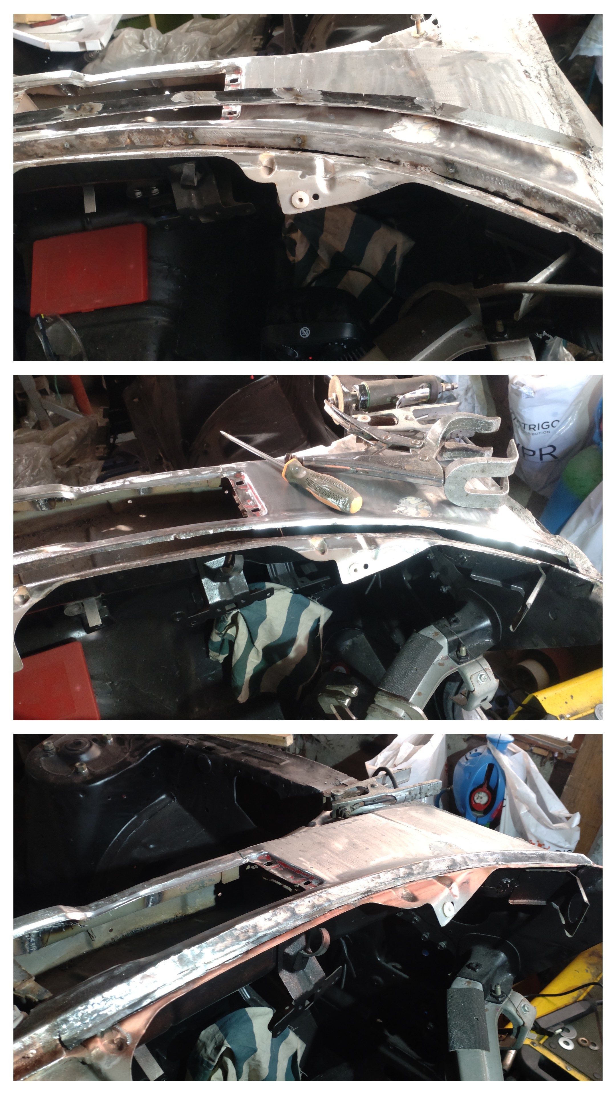

                    • J'ai commencé les hostilités en découpent toute la partie avant du pavillon
Nom : 		DSC_5393.JPG
Affichages :	163
Taille :		1,54 Mo

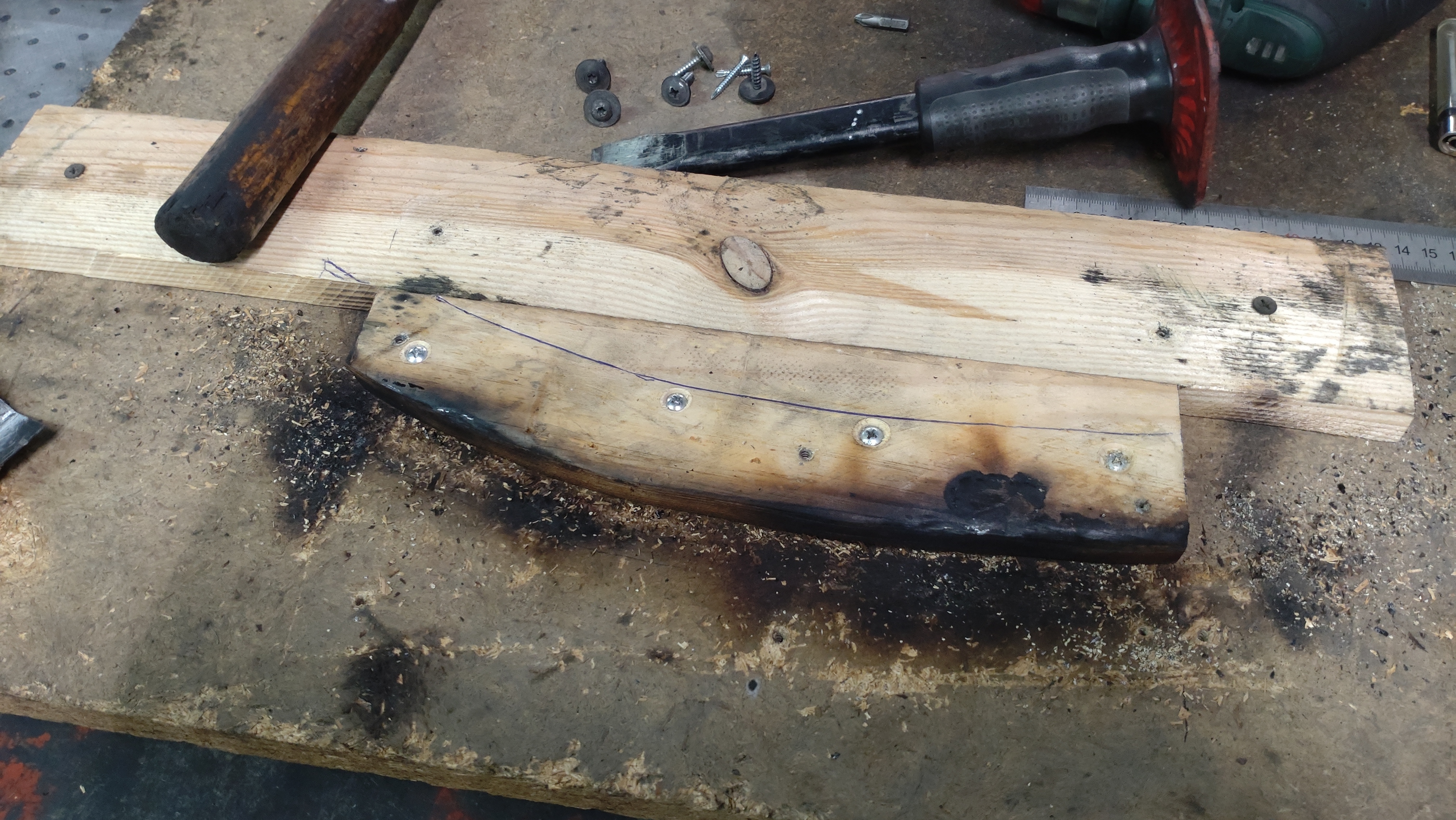

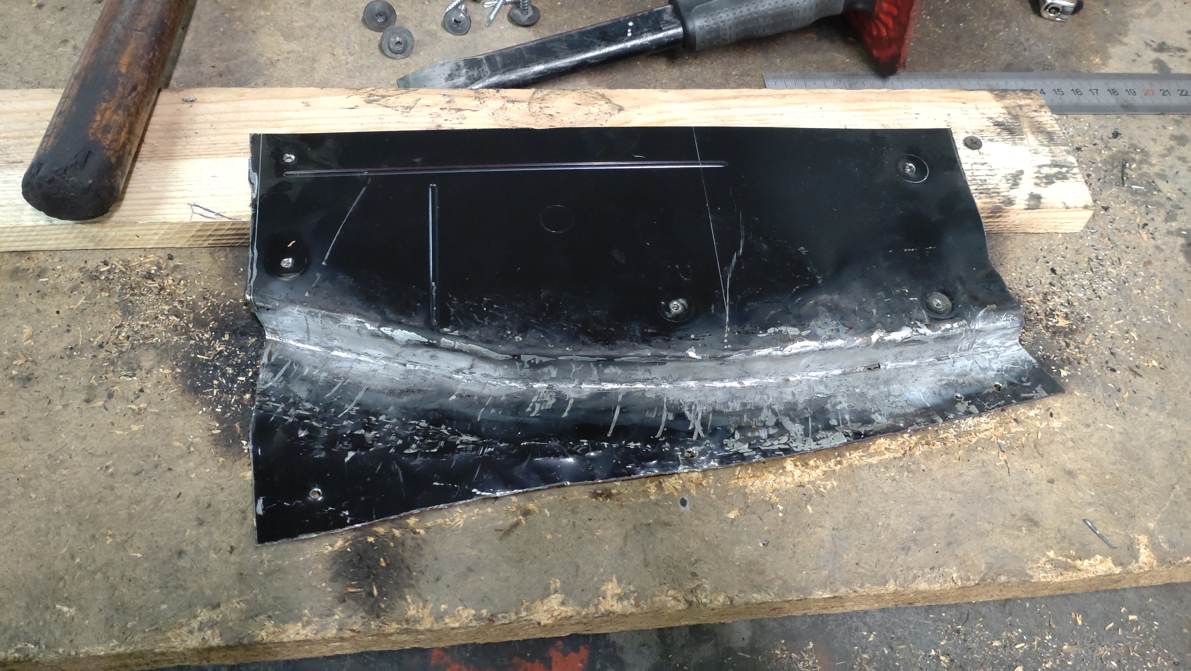

                      Ensuite je me suis fait un petit gabarit pour faire les extrémités qui on des forme très chiante a faire
Nom : 		DSC_5396.JPG
Affichages :	163
Taille :		3,88 Mo
                      On dégaine le chalumeau et le marteau pour obtenir cette pièces.
Nom : 		DSC_5395.JPG
Affichages :	156
Taille :		3,37 Mo

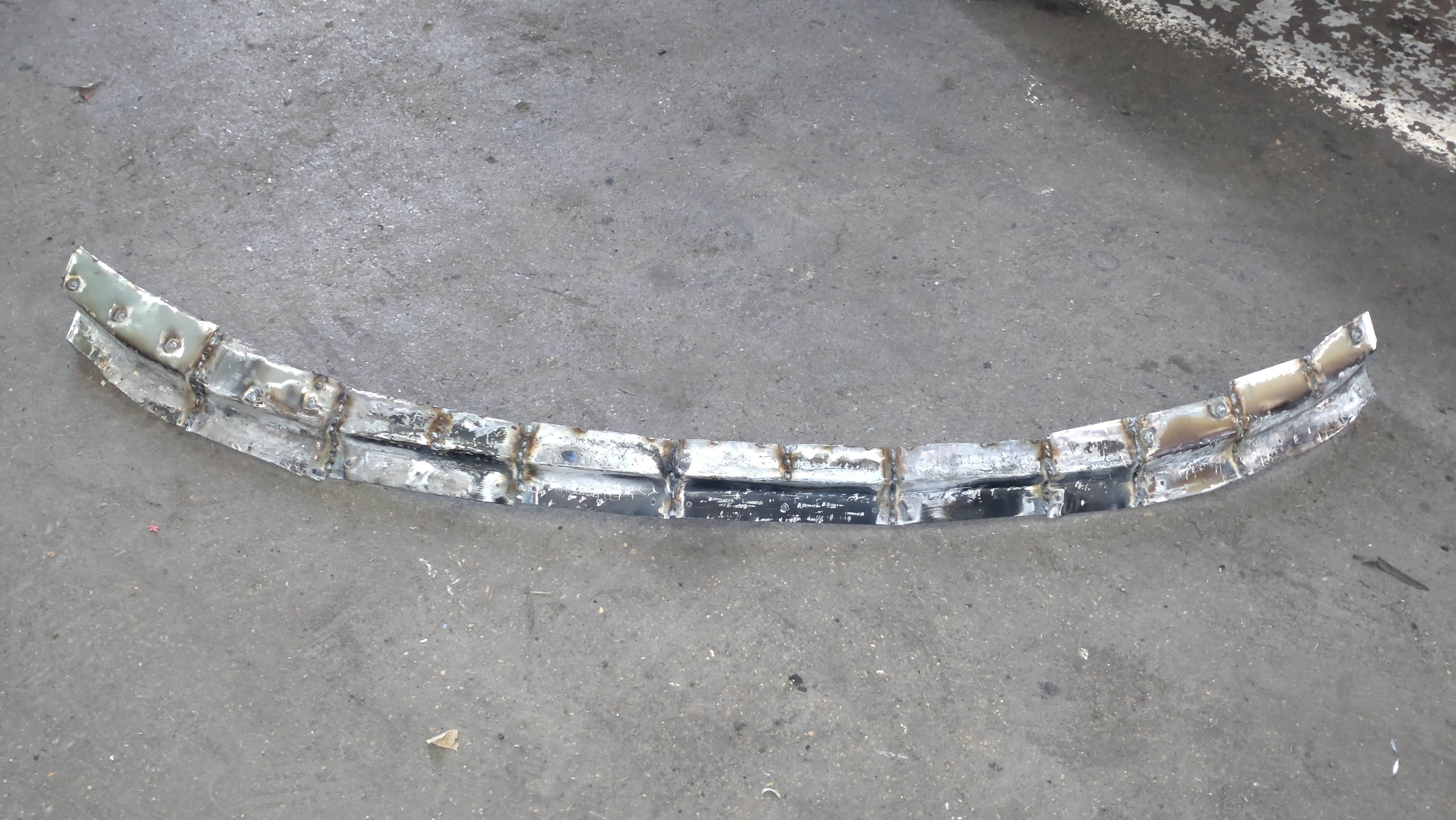

                      ​​​Après plusieurs essais et heure de boulot
Nom : 		DSC_5401.JPG
Affichages :	162
Taille :		2,94 Mo
                      On décapé et protège Cliquez sur l'image pour la voir en taille réelle
Nom : 		DSC_5402.JPG
Affichages :	157
Taille :		1,41 Mo

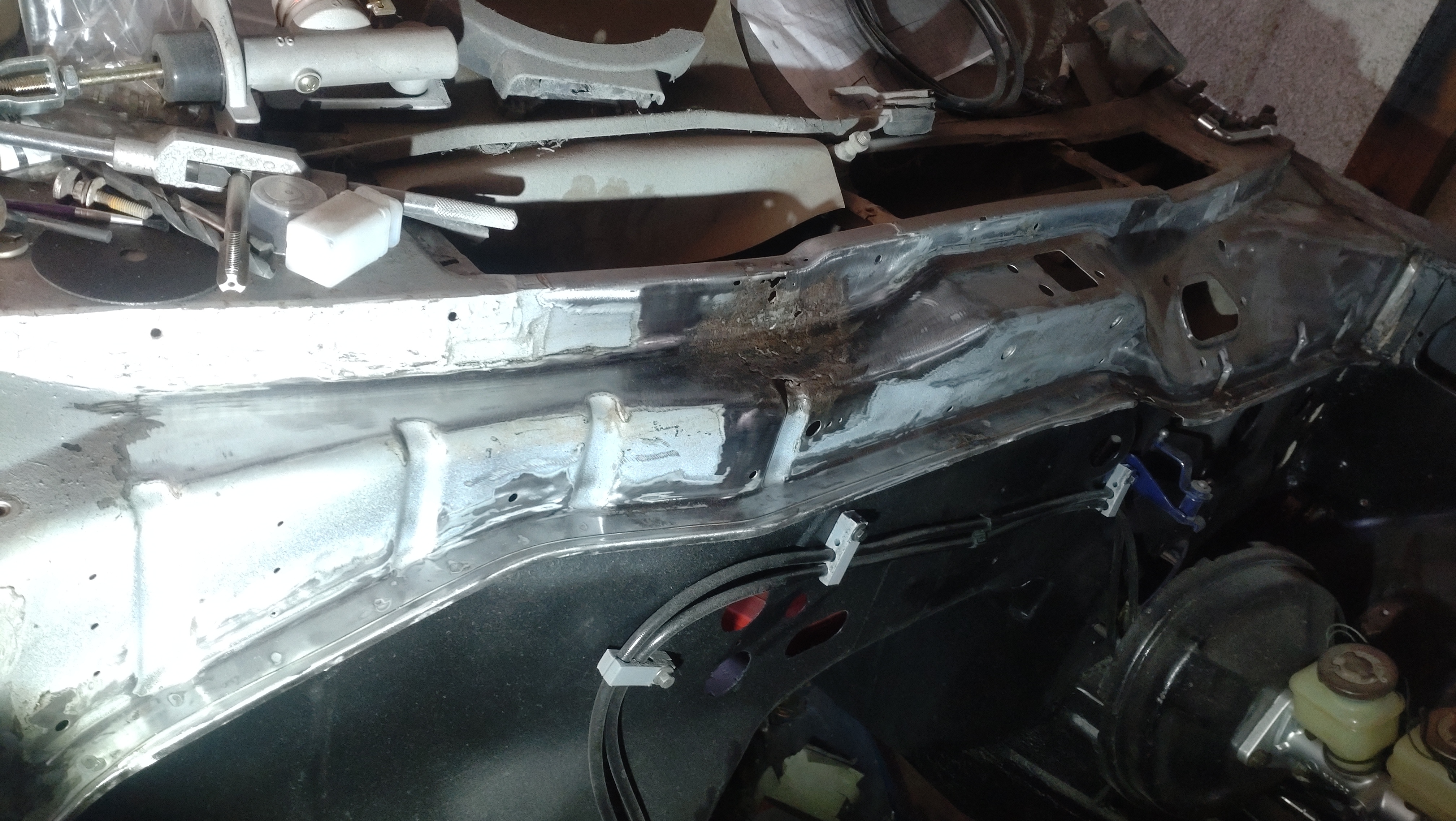

                      Reste plus qu'à souder le tout sur la voiture
Nom : 		DSC_5400.JPG
Affichages :	149
Taille :		1,45 Mo
Nom : 		DSC_5406.JPG
Affichages :	161
Taille :		1,57 Mo

                    • Bravo , les arrondis galbés c’est vraiment ch.... à faire !
                      • Ces clair j'ai du refaire plusieurs fois avant que sa aille bien
                        Maintenant rester plus qu'à tout meuler

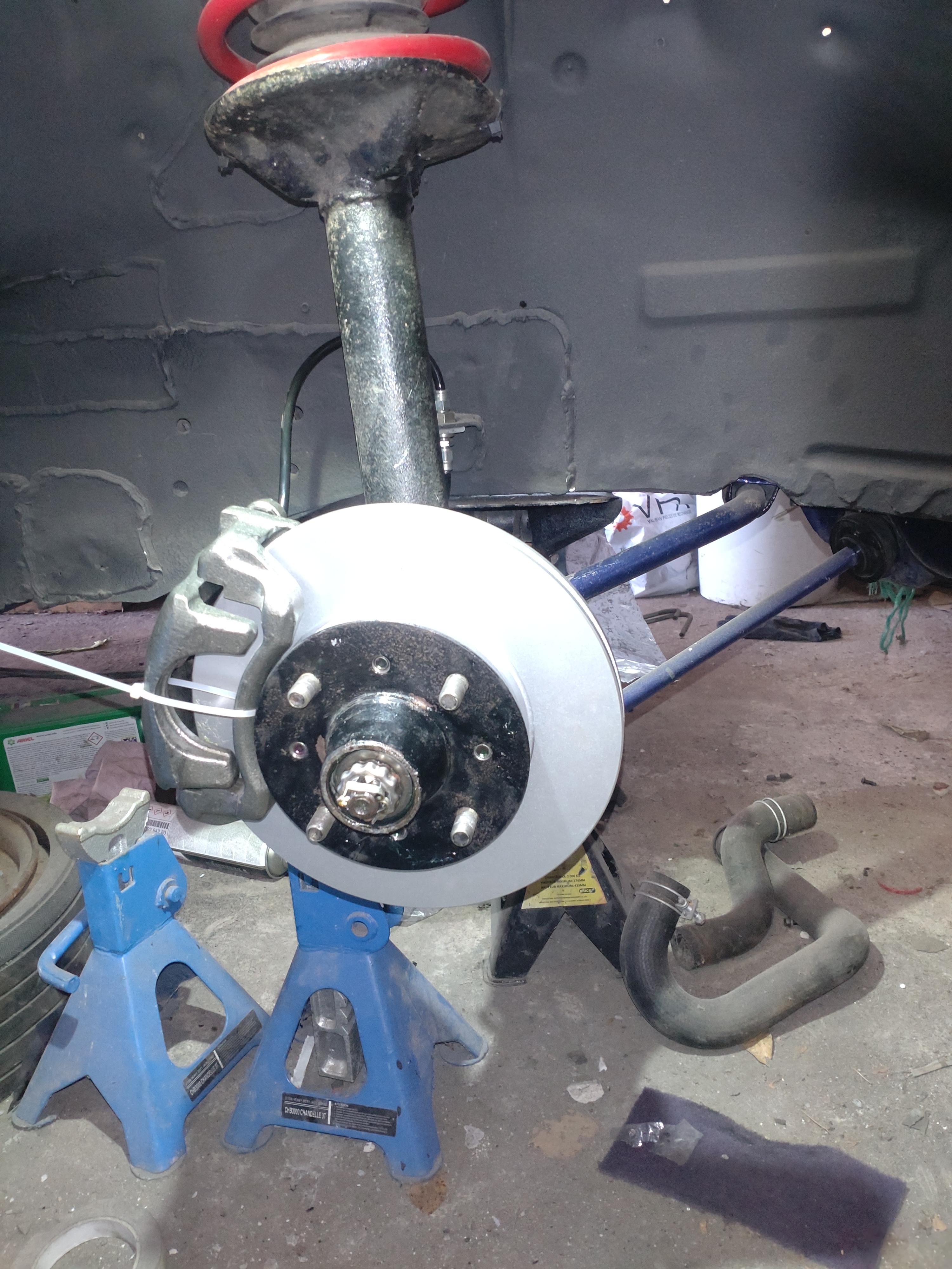

                        • Un peu de news
                          En attendant les frein arrière j'ai fini de remonter les trains av
                          Disque av neuf
                          Plaquette av neuf (pas encore installé)
                          Roulement neuf
                          Durite frein type avia noir
Nom : 		DSC_5432.JPG

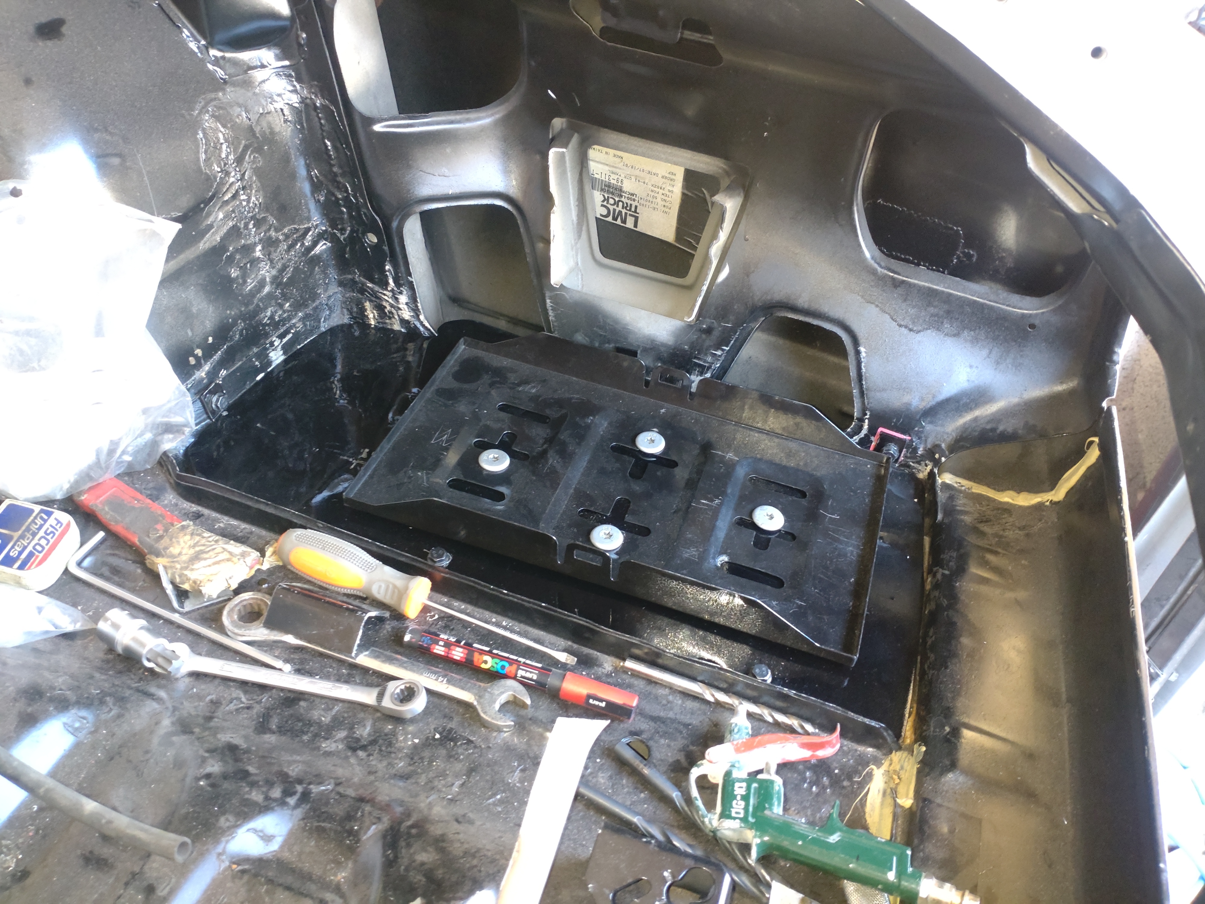

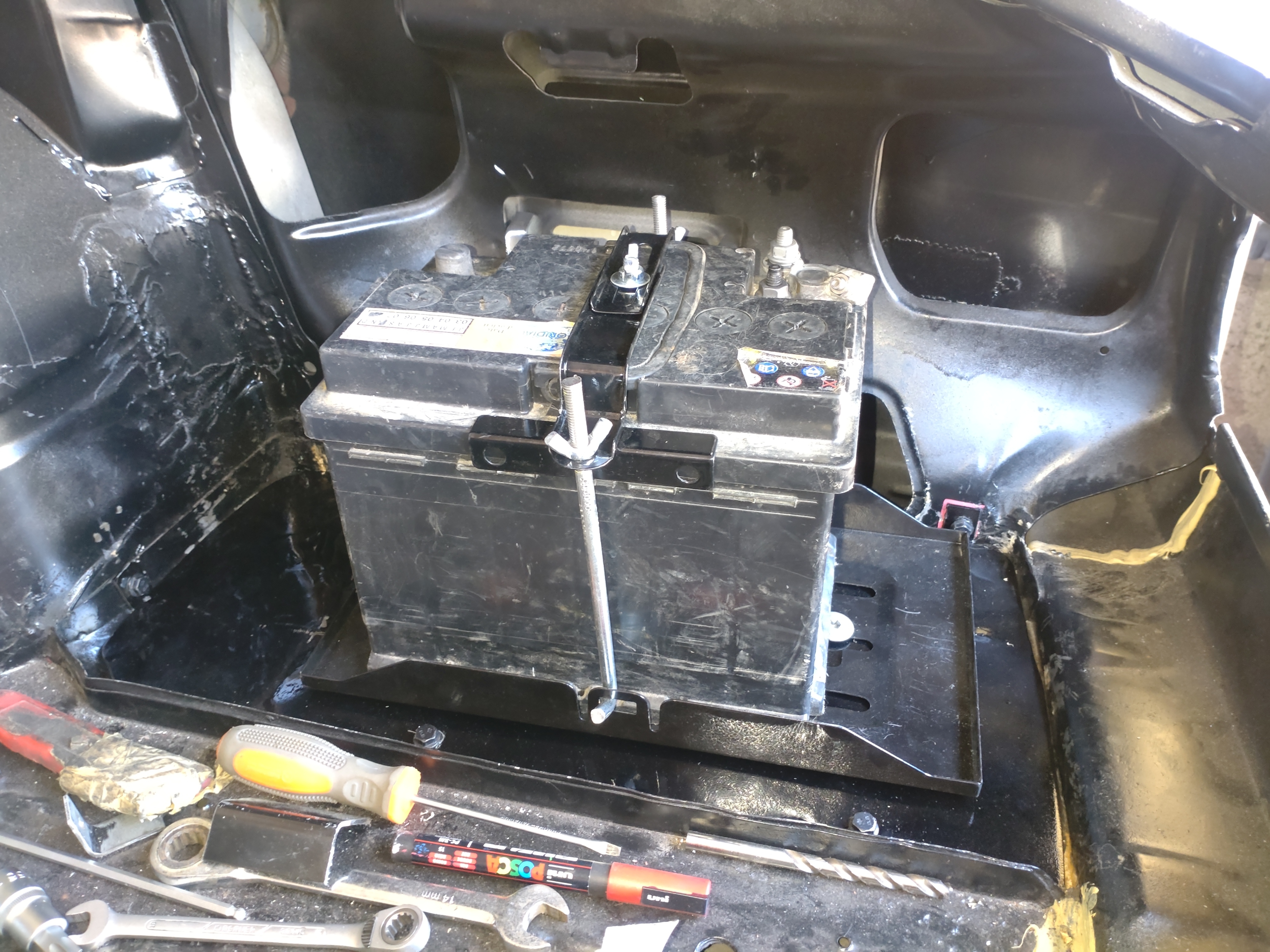

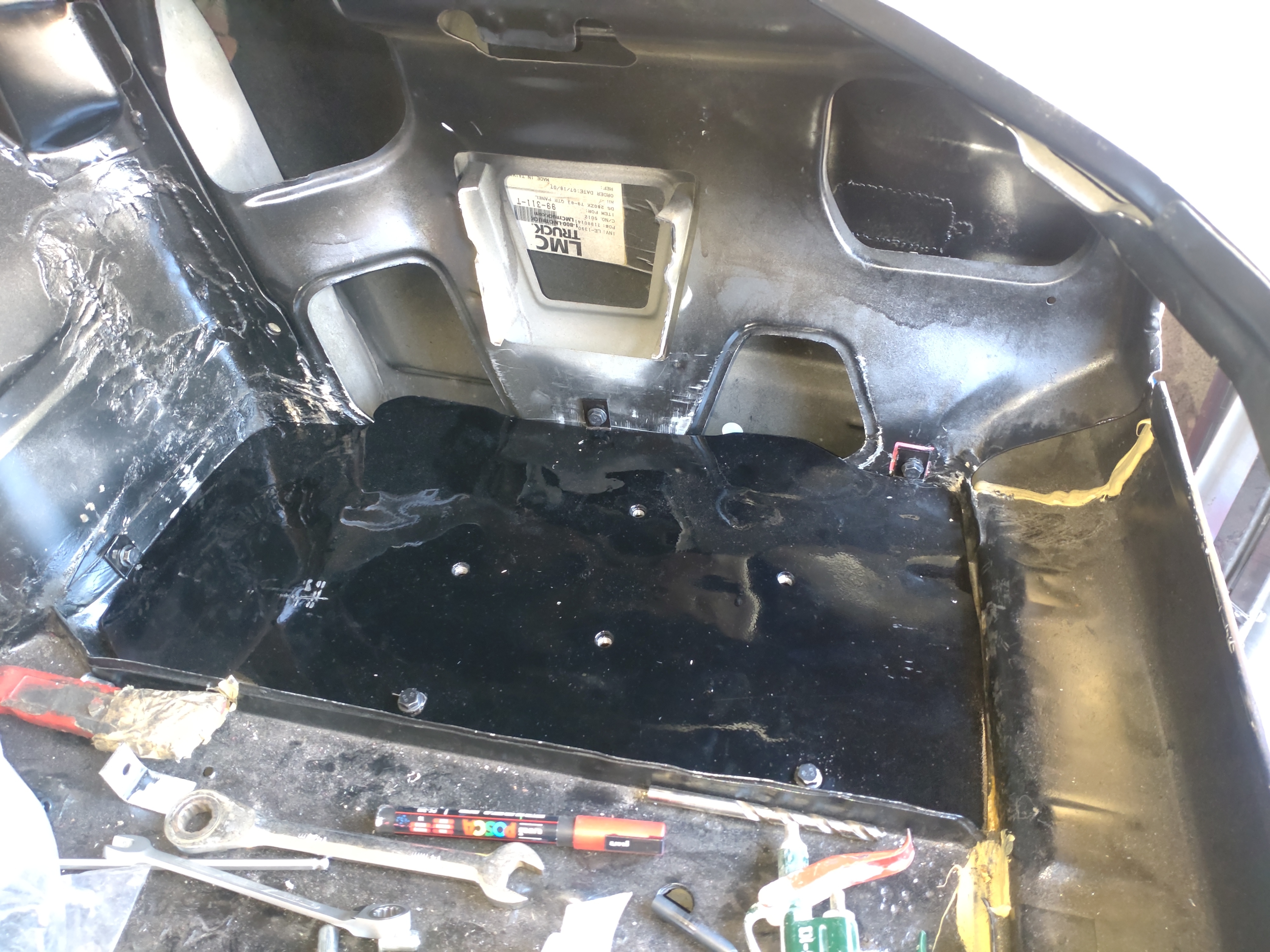

                          Vue que le support batterie sous le capot était mort j'en ai profité pour la délocaliser dans le coffre en lieu et place de la roue de secours
                          Fabrication d'une plaque pour mettre le nouveau bac a batterie.
Nom : 		DSC_5429.JPG
Affichages :	113
Taille :		3,16 Mo
Nom : 		DSC_5430.JPG
Affichages :	117
Taille :		3,91 Mo
Nom : 		DSC_5431.JPG
Affichages :	129
Taille :		3,33 Mo
                          La batterie sera remplacer (ces celle de la voiture environ 20 ans)

                            Chouette boulot.....mais tu ne peux pas monter plus bas la batterie ?
                          • Monkey
                            Monkey a commenté
                            J'aurais pu la mettre beaucoup plus basse mais le support était plus galère a faire et pour la sortie se serai plus chiant aussi

                          Top! Bientôt sur la route
                          mefie toi avec la peinture epoxy sur les moyeux
                          je traîne une vibration au freinage depuis des années… et c’était le cône de centrage du disque, peint à l’époxy donc le disque n’était pas bien assis…
