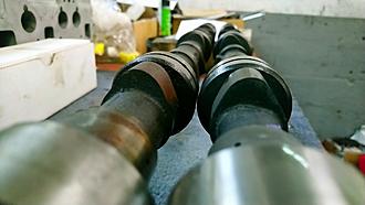

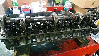

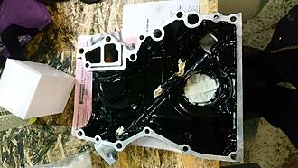

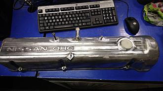

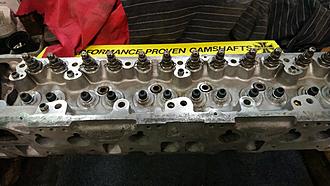

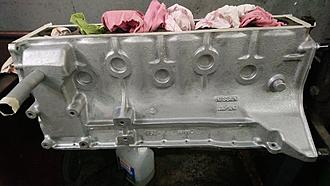

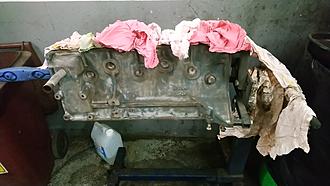

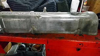

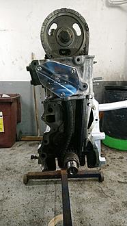

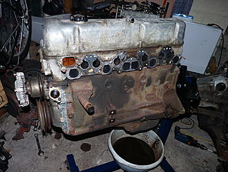

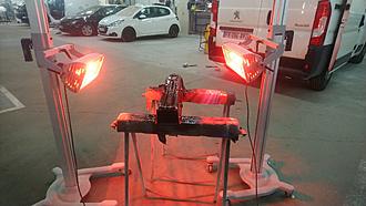

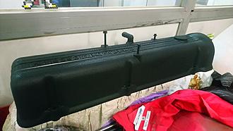

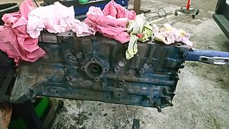

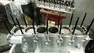

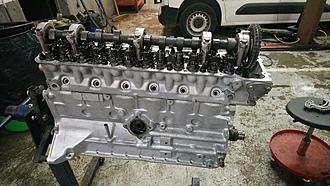

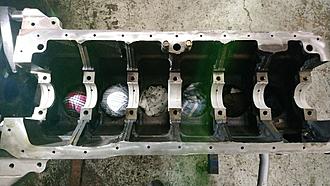

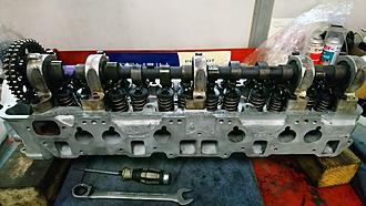

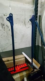

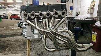

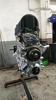

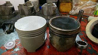

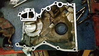

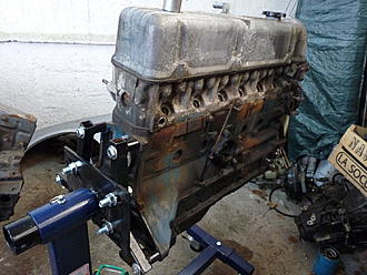

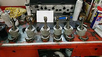

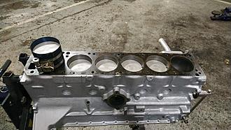

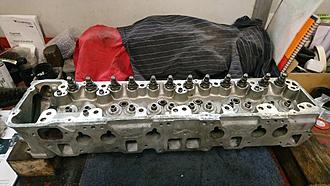

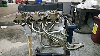

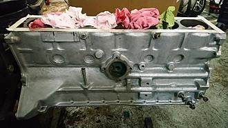

280Zx de 1982 en restauration
  • Monkey
    a répondu
Nom : 		DSC_5120.JPG
Affichages :	229
Taille :		3,48 Mo
ID : 			318227
    Et après plus d'une décennie sur la rôtissoire et elle retrouve les chandelles.
Nom : 		DSC_5155.JPG
Affichages :	228
Taille :		3,03 Mo
ID : 			318228
Nom : 		DSC_5156.JPG
Affichages :	237
Taille :		2,96 Mo
ID : 			318229
    Reste plus qu'à remettre tout
    Laisser un commentaire:
    a commenté la réponse de
    Eh beh tu n'as pas pitié de la rouille hein . Bon courage, la carrosserie c'est tjs un sacré taff sur nos vielles Z/ZX
  • Monkey
    a répondu
    Et maintenant on attaque une petite partie a l'intérieur a droite
Nom : 		DSC_51212.JPG
Affichages :	257
Taille :		3,87 Mo
ID : 			317966
Nom : 		DSC_0001.JPG
Affichages :	257
Taille :		1,97 Mo
ID : 			317963
Nom : 		DSC_0002.JPG
Affichages :	252
Taille :		3,64 Mo
ID : 			317964
Nom : 		DSC_0005.JPG
Affichages :	262
Taille :		3,70 Mo
ID : 			317965
    Laisser un commentaire:
  • Monkey
    a répondu
    Pareil pour le côté droit
Nom : 		DSC_5093.JPG
Affichages :	258
Taille :		2,28 Mo
ID : 			317957
Nom : 		DSC_5112.JPG
Affichages :	263
Taille :		2,68 Mo
ID : 			317958
Nom : 		DSC_5121.JPG
Affichages :	265
Taille :		3,24 Mo
ID : 			317959 ​​​​​​
    Laisser un commentaire:
  • Monkey
    a répondu
    Suite du programme
    En-dessous de la voiture au niveau de la fixation du berceau a gauche.
Nom : 		DSC_5006.JPG
Affichages :	259
Taille :		2,46 Mo
ID : 			317952
Nom : 		DSC_5020.JPG
Affichages :	255
Taille :		3,71 Mo
ID : 			317955
Nom : 		DSC_5028.JPG
Affichages :	257
Taille :		3,24 Mo
ID : 			317954
Nom : 		DSC_5095.JPG
Affichages :	259
Taille :		2,19 Mo
ID : 			317953
    Laisser un commentaire:
  • Monkey
    a répondu
    On continue avec quelque mauvaise surprise (encore)
    Du coup on décape, on coupe et on rebouche.
Nom : 		DSC_4985.JPG
Affichages :	339
Taille :		3,34 Mo
ID : 			315888
Nom : 		DSC_4986.JPG
Affichages :	327
Taille :		2,13 Mo
ID : 			315887
Nom : 		DSC_4991.JPG
Affichages :	303
Taille :		2,24 Mo
ID : 			315889
Nom : 		DSC_4997.JPG
Affichages :	299
Taille :		3,17 Mo
ID : 			315890
    Laisser un commentaire:
  • Monkey
    a répondu
    Et on continue avec le passage de roue ArG
    On décape le vieux blaxon et on répare les trous .
Nom : 		20231214_184621-COLLAGE.jpg
Affichages :	213
Taille :		1,06 Mo
ID : 			315730
Nom : 		DSC_4928.JPG
Affichages :	222
Taille :		2,35 Mo
ID : 			315728
Nom : 		DSC_4967.JPG
Affichages :	206
Taille :		2,59 Mo
ID : 			315731
Nom : 		DSC_4985.JPG
Affichages :	223
Taille :		3,59 Mo
ID : 			315729
    Laisser un commentaire:
  • Sean
    a répondu
    Bon continuation....elle va revivre un jour.
    Laisser un commentaire:
  • datsun240z
    a répondu
    Gros boulot!
    genial que tu aies repris les travaux, bravo
    Laisser un commentaire:
  • Monkey
    a répondu
    Maintenant on attaque les passage de roue ar .
    deboir le Droit
    J'enlève l'ancien blaxon, il manqué un morceau de tôle pour finir l'intérieur de l'aile D
    Décapage , mise en apprêt gris, pose de joint gris aussi et blaxon noir pour finir
Nom : 		DSC_4923.JPG
Affichages :	195
Taille :		1,27 Mo
ID : 			315706
Nom : 		DSC_4924.JPG
Affichages :	199
Taille :		2,12 Mo
ID : 			315707
    Laisser un commentaire:
  • Monkey
    a répondu
    Ensuite passage roue roue AvD Cliquez sur l'image pour la voir en taille réelle
Nom : 		received_181155341611171.jpeg
Affichages :	205
Taille :		202,2 Ko
ID : 			315703
Nom : 		DSC_4729.JPG
Affichages :	205
Taille :		2,99 Mo
ID : 			315704
    Laisser un commentaire:
  • Monkey
    a répondu
    Un peu de New pour cette nouvelle année.
    Travail sur le plancher D
Nom : 		Planché Droit.JPG
Affichages :	219
Taille :		282,6 Ko
ID : 			315694
Nom : 		DSC_4053.JPG
Affichages :	208
Taille :		2,85 Mo
ID : 			315697
Nom : 		DSC_4554.JPG
Affichages :	207
Taille :		2,10 Mo
ID : 			315695
Nom : 		DSC_4652.JPG
Affichages :	193
Taille :		3,54 Mo
ID : 			315699
Nom : 		DSC_4716.JPG
Affichages :	209
Taille :		3,36 Mo
ID : 			315700
    Laisser un commentaire:
  • jizial
    a répondu
    bon courage en tout cas!!!!
    Laisser un commentaire:
  • Monkey
    a répondu
    Ouaip elle ne roule toujours pas.
    Ya eu un gros blanc d'environ 6ans oú je n'ai rien fait sur l'auto. Mais depuis environ 2ans j'ai recommencer à bosser sur la voiture mais en bosser 45min à 1h par jour la semaine sa avance lentement mais sûrement
    Laisser un commentaire:
  • jizial
    a répondu
    Superbe mon gars!!!
    Mais elle ne roule toujours pas??? Ahahahaha
    Laisser un commentaire:
