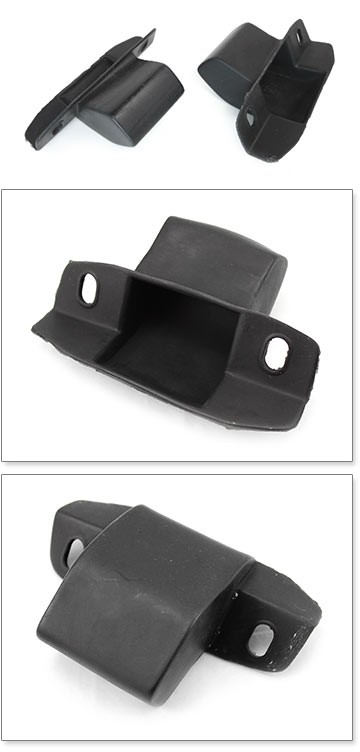

        et aussi , derrière les charnières de hayon, il y'a dès joint d'étanchéité spécifique, j'aimerais dès neuf mais je n'en trouve nul part...
        • Envoyé par Denrée Voir le message
          Ca?
          http://www.thezstore.com/page/TZS/PR...c03a14/34-2236

          • Oui c'est bien cela pour les joints, merci pour le lien !

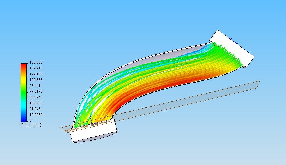

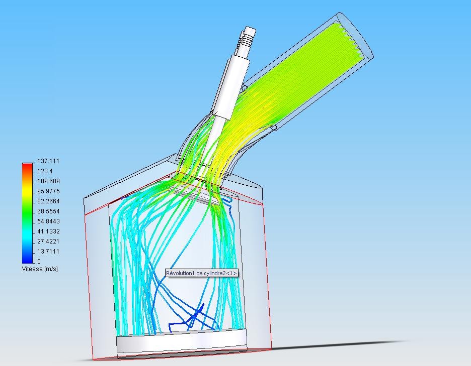

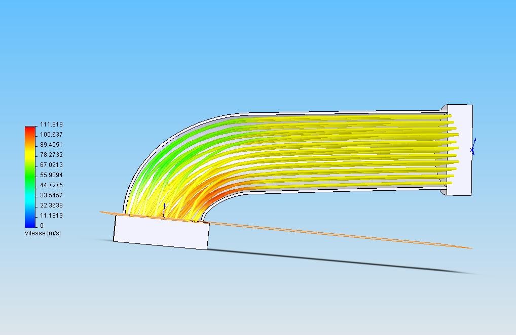

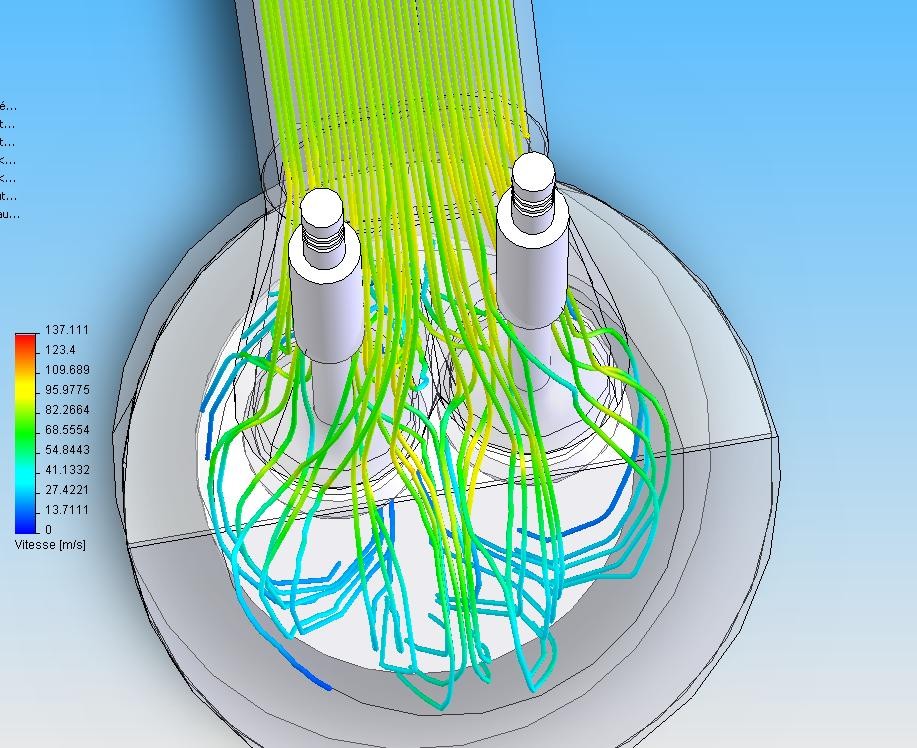

                  Quelques images de simulations :
                  Cliquez sur l'image pour la voir en taille réelle   Nom : 		thumbnail_test 2.jpg  Affichages :	1  Taille :		75,9 Ko  ID : 			238676
                  Cliquez sur l'image pour la voir en taille réelle   Nom : 		thumbnail_test1.jpg  Affichages :	1  Taille :		73,8 Ko  ID : 			238677
                  sur ces 2 premières images ça te permet de voir le test avec un angle différents du conduits d'entrée.
                  c'est qu'une partie du problème car on ne voit pas ce qui se passe sur la soupape ...

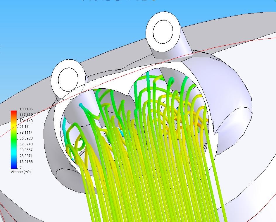

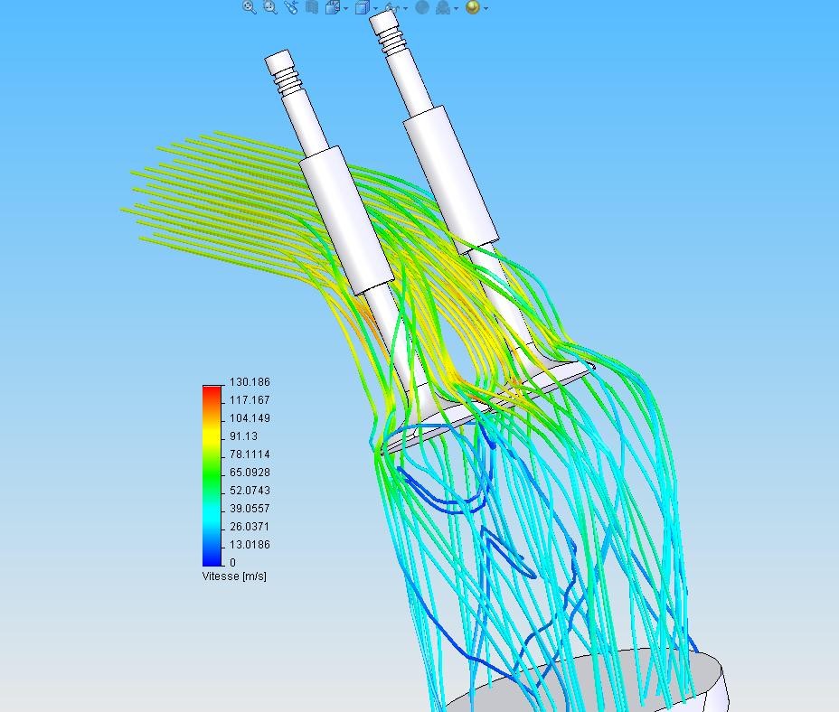

                  Cliquez sur l'image pour la voir en taille réelle   Nom : 		thumbnail_moteur 2 soupapes levée 10mm 2.jpg  Affichages :	1  Taille :		133,9 Ko  ID : 			238678
                  Cliquez sur l'image pour la voir en taille réelle   Nom : 		thumbnail_moteur 2 soupapes levées 10mm conduit redressé.jpg  Affichages :	1  Taille :		107,3 Ko  ID : 			238679
                  Cliquez sur l'image pour la voir en taille réelle   Nom : 		moteur 2 soupapes levées 10mm conduit redressé V2.JPG  Affichages :	1  Taille :		170,1 Ko  ID : 			238680
                  Cliquez sur l'image pour la voir en taille réelle   Nom : 		moteur 2 soupapes levée 10mm 4.JPG  Affichages :	1  Taille :		155,4 Ko  ID : 			238681
                  voila c'est une simul que j'ai fait pour mon ancien moteur d'alfa.
                  Dernière modification par Triangulé, 06 septembre 2017, 17h35.

                      Dans mon ex boulot (acoustique en R&D) on faisait tout par simulation informatique, puis on mettait au point dans le monde réel.
                      Aujourd'hui c'est la façon normal de bosser en industrie, ça permet d'avancer beaucoup plus vite que de faire 36 protos de mesurer et de pas savoir ce qui se passe.
                      Donc là ça te permet de voir les étranglement, comment tu exploites la surface, les décollements, l'orientation du flux, la vitesse de la veine a certain régime, ce qui va passer dans directement par la soupape d'échappement, ça te permet de voir les limitations sur les levées etc ... c'est a toi de chercher ce que tu as envie de savoir.
                      Evidemment la simulation seule n'est pas suffisante, c'est ce que je dis plus haut, mais il y a des softs très sérieux qui permettent de dégrossir sérieusement et de faire 80% du travail. (les 20% qui restent coutent chère)
                      Pour l'amateur c'est un réel plus car tu peux réellement bosser sur ton moteur, définir tes profils et levées correctement, plutôt que d'assembler n'importe quelles pièces ensemble et avoir un truc boiteux. N'importe quelles pièces qui sont bien mise en valeur par un beau marketing mais pas forcement bien conçu.
                      c'est en gros ce qui se fait sur un flow bench ... mais avec des fils de laine
